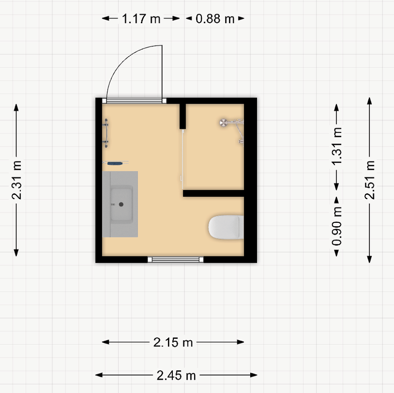

Wat vinden jullie van de indeling? Zou dit efficiënter of anders kunnen? De rechter muur heb ik zelf opgedikt met 10cm zodat er een toilet kan komen en een nis gemaakt kan worden in de douche. Wellicht is 10cm te weinig, dat moet ik nog opzoeken.
Zonder de opgedikte muur zijn de binnenmaten 2.31m bij 2.25m. Raam en deur kunnen niet worden verplaatst.
Afbeeldingslocatie: https://tweakers.net/i/AvW4jqC7o4HWsHuGDLw-Ii9KbFE=/800x/filters:strip_exif()/f/image/he7vIG1CJY28UUs2RzGr65T7.png?f=fotoalbum_large

Layumi schreef op woensdag 16 februari 2022 @ 09:46:
@koelkast
Onze badkamer is net klaar (2 bij 3) en heb een soortgelijke indeling
* een douchegoot / drain (groen) in plaats van een put. Hoe breed kan je deze drain eigenlijk maken?
Bij ons zit er een Easydrain in van 70x6 cm, zodat je aan beide kanten 10 cm over houdt. Staat wel mooi
* aangepast tegelwerk. We denken aan de standaard 30x30 tegel of een 30x60 tegel. 60x60 vinden we wat aan de grote kant
Is een keuze van smaak. Wij hebben gekozen voor 60x60 op de vloer en wand. Geeft een heel rustig en ruimtelijk beeld
* OF een glazen douchewand of bouwkundige wand:
Geen idee of je een regendouche neemt... bedenk wel dat een douchewand of bouwkundige wand minimaal 120cm moet zijn. Gezien de tekening kan dat makkelijk. Je kan ook kiezen voor een voorzetwand waar je douche op gemonteerd wordt met 2 inbouwnissen.
Je hebt het over een gekke loze ruimte... je kan de glazenwand toch ook op die leidingkoof zetten, heb je een bredere douche
M.b.t. de bouwkundige wand zou ik kiezen voor 210, tot aan plafond sluit helemaal af. 210 is denk meer ruimtelijker. Hoe breed een wand?? Wij hebben een glazen wand van 120cm met een regendouche en het water komt er iets voorbij..
* wastafel(s);
Wij hebben een wastafel van 100cm met 2 kranen, dus geen 2 aparte wasbakken. 1 brede wastafel biedt wat meer opties voor groot gezin. Wij hebben een kolomkast van 45 cm breed, een wastafel 100cm en een design radiator op een rij, net zoasl jij hebt. Past meer dan prima. Afhankelijk van de breedte van je radiator kan je mogelijk ook kiezen voor een wastafel van 120cm met twee kranen
*Er lijkt geen mogelijkheid tot inbouwspots te zijn:
Want?? Zie op de tekening geen reden voor een verlaagd plafond. Verlaagd plafond is ong. 10cm lager. Kan toch makkelijk??
Dank voor al je reacties, ik ben weer een stuk wijzer geworden, nu pas aan toegekomen :)
Ik zit stevig na te denken over een bouwkundige wand. Dat is 1400 euro+aanpassen lichtpunt 200 euro+douchehoek en afschot verbreden ??? euro. Dus totaal minimaal 1800 euro extra, schat ik in.
Als we kiezen voor een glazen wand, kost dat 400 euro, maar dan wel zelf plaatsen. Scheelt toch weer een hoop geld!
Maar .... het punt is ... we zijn een gezin van 5, en mogelijk is het handig om met meer personen in de badkamer te zijn, vooral op spitsuur in de ochtend. Dan geeft een bouwkundige wand wat meer privacy dan een glazen wand. Denken wij. Of zit ik nu te zeiken en moet ik gewoon vroeger douchen dan de rest :?

koelkast schreef op vrijdag 18 februari 2022 @ 22:05:
Tja wij zijn ook een gezin met 5 en eigenlijk nooit gedoe gehad. Het ritme in de badkamer moet zich vanzelf vormen.
Zelf plaatsen kan zeker, maar moet je wel btje handig zijn.
Btw heb je rekening gehouden hoe je afschot loopt van je douche?
  • koelkast
Layumi schreef op zaterdag 19 februari 2022 @ 11:28:
Ik ben op zich wel handig, zo'n glaswand plaatsen zou moeten lukken. Maar de vrouw wil toch een bouwkundige wand + inbouwnis, vind ik eigenlijk ook wel mooier.

Qua afmetingen en sanitair zouden wij de indeling zoals nu aan willen houden. Dit is de indeling:
Afbeeldingslocatie: https://tweakers.net/i/VGknM059OFOvGWuOZ-hbRgpXjAY=/full-fit-in/4920x3264/filters:max_bytes(3145728):no_upscale():strip_icc():fill(white):strip_exif()/f/image/mb3Z6LVR9IuMbHCxfnDjT0Ua.jpg?f=user_large
Het enige verschil ten opzichte van deze indeling is dat we mogelijk een andere douchewand willen en de radiator willen verwijderen ten opzichte van een infraroodpaneel aan het plafond. Maar die keuze is afhankelijk van de type tegels. Verwarming met infrarood werkt niet goed met lichte reflecterende tegels.
@SquareOne waren er bepaalde zaken waar jij rekening mee moest houden bij het sanitair-loos laten opleveren van je badkamer, naast het afdoppen van de leidingen? En ben je uiteindelijk goedkoper uit t.o.v. het via het project te doen?
