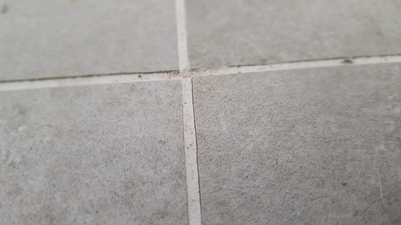

Graag jullie mening over dit voegwerk. De tegelzettter gaf vorige week in gebrekkig Nederlands aan dat hij dacht dat het voegwerk niet mooi en goed werd vanwege het zeer koude vochtige weer. Overleg met installateur gehad, elektrisch kacheltje erbij en toch doorgegaan. Behalve dat de kleur witter is dan wij hadden verwacht (Manhattan, kit in dezelfde kleur oogt donkerder), vinden wij de voegen erg diep liggen. We maken ons zorgen over de duurzaamheid en water en vuil/zeep dat blijft liggen op de douchevloer. Badkamer is nog niet in gebruik ivm drogen stucwerk overigens.
De installateur zegt dat het zo prima is, dat tegels nu eenmaal eerder bol dan recht zijn en dat onze tegels ook nog een wat golvende structuur op het oppervlak hebben (dat laatste klopt wat ons betreft, van het overige nog nooit gehoord) en dat je met uitsponzen na het voegen altijd hebt dat het op de ene plek meer weggehaald wordt dan op de andere en dus onregelmatigheden erbij horen. Overige aanmerkingen van ons pakt hij op, maar dit dus vooralsnog niet (op enkele voegen die na die hij iets bijgevuld heeft). Wat is jullie mening, is dit normaal voegwerk?
Afbeeldingslocatie: https://tweakers.net/i/gBRRBEa2vou3FRAO1csa7Amiq8w=/800x/filters:strip_icc():strip_exif()/f/image/5HwZItLVUShWNRdHyntz6K7S.jpg?f=fotoalbum_large
Afbeeldingslocatie: https://tweakers.net/i/pLRrRO6b3KJFTMV_3ZspXr_4Zcs=/800x/filters:strip_icc():strip_exif()/f/image/mws45wCWxfWCJclc6iH3A5q9.jpg?f=fotoalbum_large
Afbeeldingslocatie: https://tweakers.net/i/sJL-jU81SrE6ei6IMsSVbPZjXac=/800x/filters:strip_icc():strip_exif()/f/image/qMbca9wtlV3Z2YxXigXBCUzz.jpg?f=fotoalbum_large

Monstera schreef op dinsdag 7 december 2021 @ 11:59:
zitten er nu kleine stukjes zand in?
je zou er eventueel nog een keer overheen kunnen en de diepere voegen zo beter vullen.
Trouwens een witte kleur voeg is qua schoonmaken nooit een slim idee.
Nee, dat is los voegmiddel restant en minder strakke voegen sowieso op sommige plekken. We hebben niet voor wit gekozen overigens, maar voor de kleur Manhattan die tussen grijs en zilvergrijs in zit. Maar in het eindresultaat oogt deze veel lichter dan verwacht en oog veel lichter dan de kit in dezelfde kleur. Inmiddels de installateur nog eens wat foto's geappt en gevraagd iets aan de diepere voegen te doen. Ik verwacht wel dat hij het nog oppakt, het is de kwaadste niet en hij heeft al meer klussen voor ons gedaan.

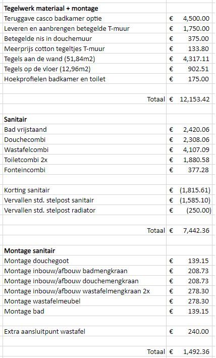

praliwi schreef op dinsdag 17 augustus 2021 @ 16:29:
Ik heb eindelijk even de tijd gehad om iets in elkaar te knutselen gebaseerd op jouw idee, voor het beeld. Vind het wel een gave indeling eigenlijk 8) Volgens mij kan het prima zo qua ruimte?
Let niet op details (uitlijning tegels, afstand kranen, etc.).
Zie afbeeldingen in de post hierboven. Badkamer bevat :
  • Een half vrijstaand bad
  • Geberit toilet
  • Zwarte Damixa kranen (bad opbouw, wastafel & douche inbouw)
  • 130cm wastafelmeubel met 2 kommetjes en 2 lades
  • Een T muur met aan de douche-zijde een betegelde nis, ook dat zit bij deze prijs in
  • 90x90cm tegels op de vloer en op de muur (op de muur is aardig wat meerwerk)
  • smalle tegeltjes in visgraat op één zijde van de T-muur (die waar het meubel aan zit)
  • 120cm doorsnede spiegel zonder verlichting en/of verwarming
Kosten:
Afbeeldingslocatie: https://tweakers.net/i/hLBvBLGDoQPtdkydw3gLgEIh_28=/full-fit-in/4000x4000/filters:no_upscale():fill(white):strip_exif()/f/image/9n48VwH9OKudHzStcxVd0ukL.png?f=user_large
Totaal: € 22,099.12
Dit is via onze aannemer. Wat vinden jullie?
[ Voor 4% gewijzigd door praliwi op 17-12-2021 06:58 ]

praliwi schreef op maandag 13 december 2021 @ 19:41:
Ben ik nou gek of is dit nog steeds heel duur?
Volgens mij maakt iemand iig een rekenfout, Teruggave casco badkamer zou er vanaf moeten ipv erbij neem ik aan? Scheelt al bijna 10k ;)
  • praliwi
  • Laatst online: 21:40
HogRider schreef op maandag 13 december 2021 @ 20:09:
Nee we hebben aangegeven dat we de badkamer niet afnamen, daar kregen we 4500 voor terug. Nu willen we hem wellicht toch via hen afnemen, dan komt dat er weer bij. Die 4500 zit deels verwerkt in de tegels als stelpost (de stelpost m2 kosten zijn er vanaf getrokken, omdat we die 4500 nu weer wel betalen). Beetje onduidelijk inderdaad, maar het klopt zo wel.
De rest van die 4500 (wat daarin zat qua sanitair + montage daarvan) is eraf getrokken bij het kopje sanitair.
De teruggave is dus eigenlijk het niet afnemen van de optie tot casco oplevering, beetje ongelukkig verwoord door mij.

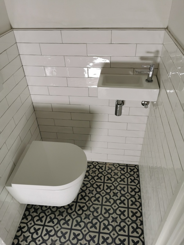

Het toilet is weer voorzien van een nieuwe wand met een 2cm dikke plaat.
Op eerste gezicht is dit veel steviger, geen barstje je krasje gezien na een aantal dagen.
Wel laat ik ze weer terugkomen, muur is met het vervangen licht beschadigd en het kitwerk is echt om te huilen zo lelijk. :')

Flix20 schreef op donderdag 23 december 2021 @ 09:23:
Murphy heeft het wel voorzien op die tegel zeg.. mijn god.
Even een gedachte, zijn alle tegels die ze gebruikt hebben om het te fixen uit dezelfde batch?
Misschien is het een slechte batch geweest en kan een nieuwe batch oplossing bieden.
Wellicht zijn de tegels gewoon niet geschikt om als achterwand van een hangpot gebruikt te worden.
Hoe zit je er zelf in om het op te lossen?
Misschien ander ontwerp? of de kapotte tegel laten zitten en dichtkitten.
Afbeeldingslocatie: https://tweakers.net/i/LYtYn1P3dvRCuuhdBFB0yYPTe6w=/232x232/filters:strip_icc():strip_exif()/f/image/Rh67fRd0IFAvKY442PoEhfo1.jpg?f=fotoalbum_tile
Ziet er zo uit dus.
Ik zou niet weten hoe ik dit kan oplossen. :|
Nieuwe wand met nieuwe tegels uit nieuwe doos die hiervoor besteld is.

Quad schreef op donderdag 23 december 2021 @ 17:47:
Ziet er zo uit dus.
Wat een ellende, en balen zeg!
Ik zou gewoon een andere tegel kiezen. Begrijp dat jullie deze mooi vinden, maar klaarblijkelijk niet geschikt voor deze use-case.
Ziet er zo uit dus.
Paar opties.
1: tegel is niet geschikt, andere kiezen
2: accepteer dat er een breuk in zit
3: albeit heel omslachtig en zie dit niet snel gebeuren, laat een 60x60 tegel op maat van de toilet maken en hier de toilet op laten rusten.
Daaromheen de tegel naar keuze
Ziet er zo uit dus.
Achterzijde van het toilet is niet vlak en creëert een drukpunt op één tegel.
Er zit geen isolatie mat tussen zo te zien. Die hoort er tussen.
Niet accepteren, elke tegel is in principe geschikt, en daarbij zo bijzonder is deze ook niet.
Ziet er zo uit dus.
Ik had een tijdje terug al eens aangegeven dat die tegels gewoon te maken krijgen met puntspanning en de wc's tegenwoordig gewoon te zwaar zijn en teveel aangetrokken worden op het tegelwerk om deze goed vast te zetten. Het zijn biscuit tegeltjes, deze kunnen gewoon niet veel hebben.
Enige optie die je nu nog kunt proberen is op zich redelijk simpel, tegel de achterwand, laat dit even goed drogen, hang de wc er losjes tegen aan en teken deze omtrek af op het tegelwerk, slijp de achterliggende tegels daarna gewoon weg en plaats de wc. Dan komt de spanning op de achterwand en niet op de tegels zelf. Hebben wij vroeger wel vaker gedaan toen de Subway 1 van V&B uit kwam met het toen nog verkeerde montagesysteem. Daar was de spanning ook gewoon te groot.
Dus feitelijk gewoon om de wc heen tegelen :)

edsandje schreef op donderdag 23 december 2021 @ 18:51:
Je zit gedeeltelijk goed. De niet vlakke ondergrond vangt de volle spanning op van de wc. Deze wordt dermate hard aangetrokken dat het breekt op het zwakste punt, de biscuit tegel. Isolatiematje is voornamelijk bedoeld om het knarsen van keramiek op keramiek tegen te gaan, die is te dun om echt spanning te kunnen verdelen. En nee, niet elke tegel is geschikt. Dan zou het simpelweg een kwestie zijn van een wat vlakkere tegel te pakken uit de doos of deze te roteren zodat het "uitstekende puntje" wat minder is.

Freubel schreef op donderdag 23 december 2021 @ 19:45:
Kromme pot en geen matje blijft mijn oordeel, zoals al eerder gezegd in dit topic zijn er hele volksstammen die deze tegels hebben.
https://gathering.tweaker...message/68858708#68858708
Ik heb nog wel toiletten geplaatst waar de tegels hol, bol, krom stonden.
Als ik een tegel kapot maakte met aandraaien lag het of aan de achterwand (te slap wedi plaat bv) of de pot was niet vlak genoeg aan de wandzijde. Isolatie mat kan dit deels ondervangen, dan niet zo'n dun flubber ding maar eentje van geberit bijvoorbeeld. Afbeeldingslocatie: https://tweakers.net/i/PFHvJbzc6bi22clDU9b86-lAuOg=/x800/filters:strip_icc():strip_exif()/f/image/hnAPMuJgSimO1Ioah6xICipC.jpg?f=fotoalbum_large
Hier nog een voorbeeld met een soortgelijke tegel.
Dit moet gewoon te monteren zijn.
Laat ze een andere pot monteren met isolatie mat.

Er zit een dikke isolatiemat tussen, inbouwreservoir is van Tece, zou gewoon top moeten zijn.
Dat de pot mogelijk niet recht is zou een goede kunnen zijn, want die optie hebben we niet bekeken.
Intussen zijn de kapotte tegels 3x vervangen en is de wediplaat 1x vervangen (en dus alle tegels), 1x een nieuwe houten plaat van 2cm dik, en dus alle tegels vervangen door een nieuwe doos.
In elk geval bedankt voor die suggesties.
