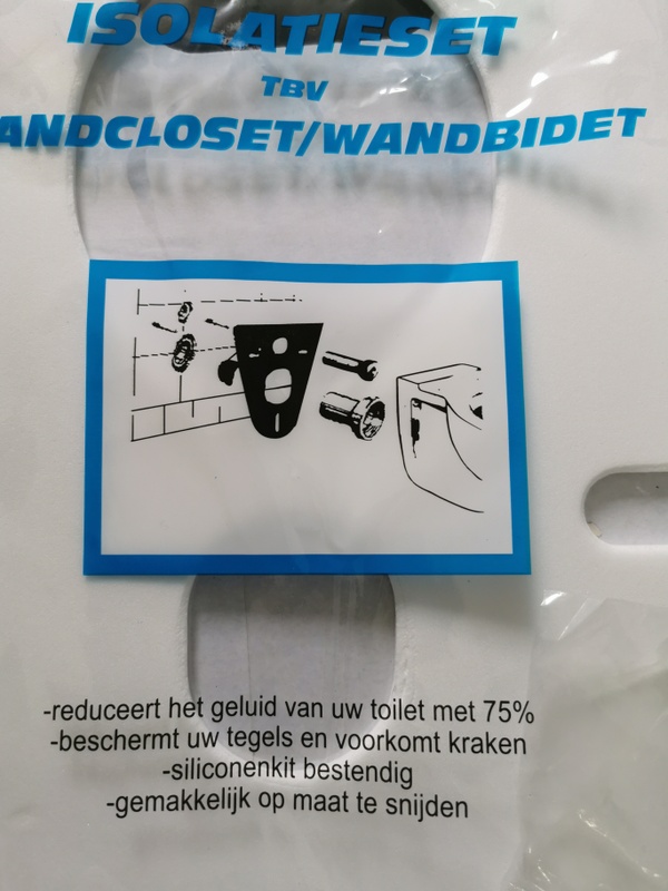

Van de week een badkamer afgemonteerd.
Deze zat er bij geleverd :

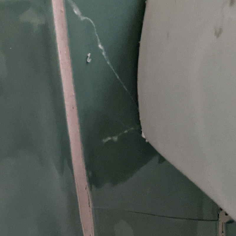

Zit er dit keer wel achter. Dus de pot lijkt niet helemaal goed gemonteerd waardoor de pot gewoon finaal op de tegels door drukt.
Afbeeldingslocatie: https://tweakers.net/i/Zh8MX7Yt8gok4TdrQQVYN6kMBAI=/232x232/filters:strip_icc():strip_exif()/f/image/M0HWTEQ71VM9zisk2qQNAVNR.jpg?f=fotoalbum_tile
@Ojjorz tot over een half jaar. :P (zolang loopt 't nu bij ons)

Het is een flinterdun schuim matje, wc's zijn tegenwoordig behoorlijk aan het gewicht waardoor de trekkracht tegen de muur aan stukken hoger is geworden. Zo'n matje vangt dat echt niet op.

Probleem is volgens mij redelijk duidelijk, je hebt een "handvorm" tegeltje op het reservoir, deze zijn niet vlak. Dus zodra de wc gemonteerd wordt krijg je geen vlakke dukverdeling van de krachten maar vangen de "pieken" in je tegel die krachten op, gezien het een biscuit tegeltje is knapt die dus onder die krachten.

Het doel van zo'n matje is om contactgeluid tussen pot en muur te voorkomen/reduceren. Heeft verder inderdaad geen invloed op de krachten verdeling.

Precies, enige wat het doet is het knarsen van keramiek op keramiek verminderen/voorkomen.

Dit matje was ca 6 mm dik van een soort siliconen, meestal lever ik zelf de inbouwframes en gebruik ik de Geberit isolatiemat. Nog nooit problemen mee gehad.
Wat vaak een oorzaak is dat de pot niet vastzit, men durft die niet flink aan te draaien, of met sommige van die verborgen bevestigingen krijg je soms gewoon niet strak genoeg.
Als er 1 tegel kapot gaat zoals bij @Quad is gewoon een montage fout, geen matje en als er met matje weer 1 tegel kapot gaat is of die pot krom of je achterwand, je maakt mij niet wijs dat die pot over de gehele wand maar op 1 punt draagt en dat tegeltje kapot gaat ook al is het een handvorm, die draagt dan echt wel op meerdere punten.
En de ene pot is zwaarder dan de ander, klopt helemaal, ik heb Geberit Aquackean closets geplaatst, die zijn serieus zwaar.
Hoe vlakker de achterwand en als het closet ook vlak is en een matje er achter kan er weinig mis gaan.
Nee hij draagt in eerste instantie niet over de hele wand, hij draagt op het niet vlakke deel van het tegeltje. Het is een handvorm tegeltje, die zijn niet vlak. Zodra je dat de wc aantrekt komt de eerste spanning op het "heuveltje" van de tegel, door hem strakker aan te trekken zal er iets moeten geven, of het keramiek van de wc of het keramiek van het tegeltje. Het probleem is juist dat die achterwand van niet vlak is. Was ie dat wel had je dit niet gehad.

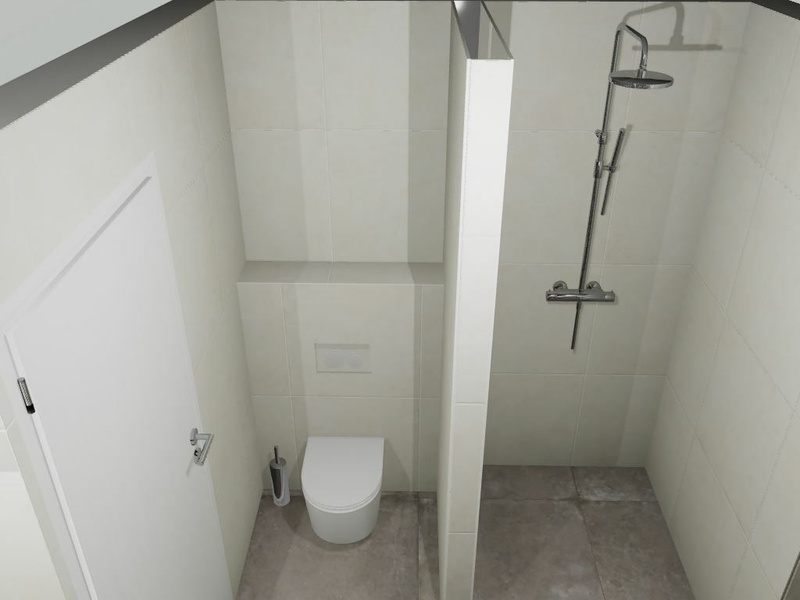

Dat inderdaad. Ik heb vorig jaar een toilet gemaakt en totaal geen problemen met de tegels gehad. Ook handgevormde tegels. Goed aandraaien en met een matje ertussen.
Afbeeldingslocatie: https://tweakers.net/i/QEiqofvCYEV96WwuP1VsRmozghQ=/x800/filters:strip_icc():strip_exif()/f/image/vmX8FKfBP5C4z8vTmcKA8k8A.jpg?f=fotoalbum_large
Edit: dit is op een qboard plaat.

Hij knapt deze keer niet op het contact punt. Er komt wel druk op gezien de lijntjes in de toplaag.
De knap zit er een paar cm onder.
Links geknapt, rechterkant van de pot oppervlakkig een flinke barst.

Heel vervelend, maar dit kan toch ook wel netjes gerepareerd worden? Tegeltje wegbikken, schoonmaken, nieuwe tegel slijpen en netjes afwerken met kit.

Dat was al eens gedaan. Dit is de herstel poging.

Insert12 schreef op zondag 3 oktober 2021 @ 10:52:
Over 6 weken wordt bij ons begonnen met de badkamer en we twijfelen nu over de positie van de stopcontacten. Hoe hebben jullie dat opgelost met waskommen en kranen die op de hoek geplaatst worden?
Op het moment staat het zoals onderstaand ingetekend op de render, maar dat lijkt me in het gebruik nogal onpraktisch. We willen wel graag twee dubbele wcd's, dus een enkele dubbele wcd in het midden wordt dan lastig.
En meteen even gebruik maken van de gelegenheid en de rest van onze toekomstige badkamer showen! Een paar dingetjes kloppen niet in de render. Zo hebben we rechthoekige kommen besteld zoals op de foto ipv de ronde die in de render staan. Het meubel wordt 160cm breed, de spiegel 140cm. De spiegel heeft verlichting rondom en natuurlijk verwarmd. We nemen geen radiator omdat we er vloerverwarming in leggen. Verder komt er nog een deur in de douche.
Voor we zover zijn moet er nog een hoop gebeuren trouwens. Het was een slaapkamer en er ligt nu nog een houten vloer in. Dat wordt een betonvloer op zwaluwstaart platen. We moeten de nis ook nog opnieuw zetten en het raam wordt vervangen voor een nieuw kunststof kozijn.
Bijzondere locatie voor een stopcontact zo direct naast de kraan. Lijkt mij geen wenselijke situatie.
Water en elektra schijnen niet heel lekker samen te gaan.
Volgens mij mag dat ook niet eens volgens de huidige bouwnormen;
Afbeeldingslocatie: https://tweakers.net/i/zPkmVXTQ-3xQYgPY3891rCaKHiA=/800x/filters:strip_exif()/f/image/tBwm4K8NhfgNSQaWJxRWTQJ6.png?f=fotoalbum_large
