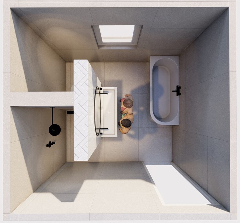

Ik heb dit uitgetekend, met een half-vrijstaand bad. Die wand waar het meubel aan zit is 200 geworden, en de wand waar de douchekop aan zit ook (i.v.m. inbouw kranen, nis & stopcontacten. De 800 tussen wasmeubel en bad is genoeg denk ik?
Wat denken jullie over de binnenkomst in de ruimte? Het bad staat nu op 800mm van de deur, is dat niet wat krap? Alternatief is natuurlijk een bad wat je ook aan de linkerzijkant nog tegen de muur zet (de muur met raam), zodat de er wat meer ruimte is bij binnenkomst. Maar wanneer mogelijk gaat onze voorkeur uit naar een bad zoals nu ingetekend.
Zou 700mm tussen meubel en bad ook nog voldoende zijn? Dan kunnen we de douche nog 1000mm breed maken (heeft onze voorkeur).

praliwi schreef op donderdag 12 augustus 2021 @ 09:50:
Ik heb begrepen dat een muur zoals deze, wanneer er leidingen in zitten, niet tot het plafond mag komen? Klopt dat? Of is het ook mooier om het bijv. 2 meter hoog te maken i.p.v.. tot het plafond?
Zou je toilet en douche niet omdraaien? Dan douche je niet nabij een raam en zit je toiletpot niet zo in het zicht bij binnenkomst.
  • praliwi
  • Laatst online: 05:34
PaT schreef op donderdag 12 augustus 2021 @ 10:26:
Dat lijkt me inderdaad beter. Twijfel wel wat over de ruimte links en rechts naast het bad & tussen bad en badmeubel. Iemand die dit ook ongeveer zo heeft qua maten?

praliwi schreef op donderdag 12 augustus 2021 @ 13:10:
80cm tussen deur en bad lijkt mij krap. Hoe breed is je deur en welke kant draait hij op?. Als die deur zelf 90cm is en hij draait richting bad, dan zou ik je bad echt de hoek in schuiven.
In mijn vorige badkamer had ik ongeveer 80cm tussen mijn wastafel en pot. Dat was niet heel ruim, maar het was wel gewoon functioneel. Ga eens voor je wastafel staan en meet op welke vrije ruimte jij nog prettig vindt.
Daarnaast is je bad laag en je wastafel hoger, dus dat geeft al een ander ruimtelijk effect dan 2 hoge elementen tegenover elkaar.

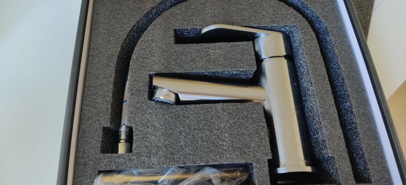

Wij zijn bezig met het uitzoeken van nieuwe kranen voor de badkamer en hebben het merk REGN gezien.
Zijn er mensen die dit merk gebruikt hebben en wat is de ervaring ermee?

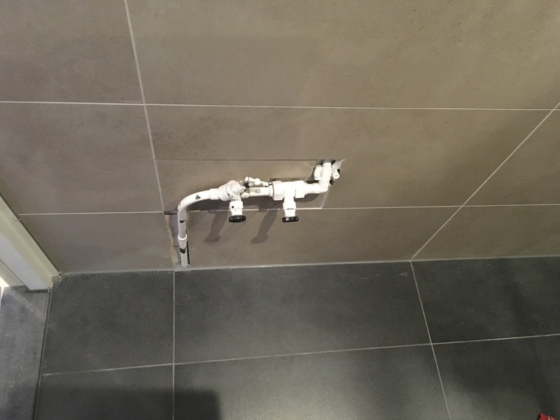

Dit is mijn binnenkomende waterleiding;
Afbeeldingslocatie: https://tweakers.net/i/KWApZDLNi6FsQw_dZ7h2MYIRndk=/800x/filters:strip_icc():strip_exif()/f/image/DQjcJwYPy5vcoweB5U5XfPzm.jpg?f=fotoalbum_large
Niet echt ruimte voor een waterontharder.
Daarnaast zullen we hier geen 5 jaar blijven wonen is zo mijn inschatting dus heel veel meer geld wil ik niet in het huis stoppen na wat allemaal al gedaan is.
In het volgend huis zal die er zeker wel komen!

@Flix20 Je zou schoonmaakazijn kunnen proberen icm een sponsje.
Een waterontharder plaats je het liefst direct na de watermeter, op die manier heeft het hele huis er profijt van.
Je hebt al een waterontharder voor minder dan € 1000 inclusief installatie.
Onze waterontharder staat in de meterkast op de grond, het zoutvat in de trapkast erachter, werkt prima.

Is een huismerk van Baderie / Badkamerwinkel. Niet aan beginnen.
5720wp PV, Atlantic Explorer v4 270LC, MHI L/L multisplit, Daikin Altherma 3 L/W WP, gasloos. AquaMQTT pcb nodig?
  • johny123456
  • Registratie: Augustus 2021
  • Laatst online: 15-01 18:58
Tanuki schreef op vrijdag 13 augustus 2021 @ 23:21:
Duidelijk.
Is er een rede?
Het voelde wel goed en degelijk, heb ook naar grohe smartcontrol gekeken en die vond ik erg plastic en goedkoop aanvoelen.
  • Tanuki
johny123456 schreef op zaterdag 14 augustus 2021 @ 00:32:
Duidelijk.
Is er een rede?
Het is de standaard manier om spullen in te voeren, er een plakkertje op te doen, dan verkopen met winst.
Probeer maar eens een vervangend onderdeel of wat dan ook te krijgen over 10 jaar.
Bij Grohe, Hansgrohe, ... lukt je dat wel.

Wat voelde precies wel goed en degelijk?
Heb je alleen de buitenwerk gevoel, of heb je ook daadwerkelijk de kraan uit elkaar gehaald en de werkende delen gechecked?
De buitenkant is niet zo bijzonder, die hebben geen functie behalve er mooi uit zien.
Het gaat juist om het binnenwerk wat kwalitatief goed moet zijn.
PSN: Flix20-NL
  • johny123456
Flix20 schreef op zaterdag 14 augustus 2021 @ 17:38:
Ik heb een nieuwe inbouw douche uit de verpakking gekregen van de verkoper.
De inbouwdoos heb ik dus kunnen bekijken en voelen. Alles was van messing en voelde stevig aan.
  • Fanta

Is het trouwens gangbaar om over bestaande tegels heen te tegelen als deze goed vast zitten? Mijn badkamer bestaat vooral uit metal-stud wanden en de aannemer gaf aan dat het beter is om de oude tegels te laten zitten. Volgens hem kan hij in het ergste geval de metal-stud krom trekken en moet hij de complete muur (lees muur van de slaapkamer) opnieuw opbouwen.
  • Timple
  • Laatst online: 06-11 05:28
Timple
팀
Mooi hoor!
Mag ik vragen waarom het badmeubel niet over de gehele breedte loopt? Nu heb je rechts zo'n 10cm die je alleen maar moet poetsen. En links ook wat ruimte die nu niet heel nuttig lijkt.
Niet als commentaar bedoeld, maar ik zit met een soortgelijke situatie en wil het eigenlijk doortrekken. Alleen kunnen badkamerzaken blijkbaar niet verder denken dan: zo ziet een meubel eruit, die moet erin en nergens aan grenzen anders snapt mijn computer het niet.

Timple schreef op maandag 16 augustus 2021 @ 09:00:
Mooi hoor!
Omdat het maatwerk wordt, en veel zaken kunnen dat niet.
Dan zou je naar een meubelmaker moeten gaan of een kleinere badkamerzaak die veel met lokale ondernemingen werkt.

Ik ben hier nog even ingedoken. Ik ben niet heel veel wijzer geworden, maar het blijkt een private label te zijn van de Baderie groep. Ik weet helaas niet waar de kranen geproduceerd worden. Er hoeft niets mis te zijn met een private label, maar ik vind het persoonlijk wel altijd een beetje spannend met oog op garantie en leverbaarheid van losse onderdelen na een paar jaar gebruik.
http://www.igmholding.nl/
Mooi hoor!
In mijn nieuwe woning komt een muurtje van 160cm waar het meubel tegenaan komt. In meerdere gesprekken met badkamer leveranciers komen ze toch met de suggestie om zeker tussen de muur en het meubel ruimte te houden. ivm schoonmaken. Er komt toch altijd water of op zijn minst vocht tussen (claimen ze), en door 10+cm ruimte te houden kan je er normaal schoon/droog maken en nog een handdoek hangen als je dat zou willen. Lijkt mij wat krap, maar toch.
Gelukkig voor mij vind ik het ook mooier als het meubel los hangt dus maakt het me niet uit of het waar is of niet.

  • praliwi
Skillstone schreef op woensdag 11 augustus 2021 @ 21:55:
Ik zou je adviseren een T splitsing maken aan de linkerkant. dan kan je vrij inloop maken douche (met licht uit raam, vrij kijk uit bad (en zie je de wc niet, en kan je meubel vrij hangen, zonder dat er iemand op klap.
In beeld is makkelijk, maar heb geen tekenprogramma thuis. Probeer het met woorden
Van bovenaf gezien teken je een T aan de linker kant. onderin doe je de wc, inclusief wc, inbouw en sta ruimte houd je totaal 120cm aan. je zit op de wc, en kijk tegen de muur waar ook de deur zit. die 120 cm is inclusief de inbouw van circa 15 cm voor je inbouwreservoir. we doen allemaal wel 20cm zeggen, maar inbouwreservoir is nog steeds 12 cm.
Dan doe je aan de andere kant een wand van circa 10 cm dik, daar gaat je inbouw doucheset, of nisje in. en maak je douche ruimte. in de douche kan je eventueel, met een schuin oog door raam kijken.
Het | heeft een dakje --- dat maakt een T. dat dakje verdeel je voor de wc 60cm breed en voor de douche 100cm diep. Dan heb je een instap wc over van 60cm, en bij de douche instap van 60 cm. Rollator vraagt wel meer, maar vermoed dat je zover nog niet bent.
Op dat dakje hang je meubel op, van 120cm. dan als je voor je meubel staat en je kijkt naar rechts kijk je naar buiten. mooie is, als je de ruimte van de douche geen 1 meter breed maar 90 cm breed houd (en dan ook uiteraad je wc) dan kom de muur gelijk op je raam uit. een mooie lijn. daar houden we van. als je dan voor je meubel staat zie je achter je vrijstaand bad staan die je over de gehele breedte van 290 cm voor je deur kan plaatsen. tussen je meubel en bad heb je circa 65/75 cm ruimte over, om in de ochtend langs elkaar te rennen (tenzij de deur op slot zit)
hopelijk vind je het wat.
Ik heb eindelijk even de tijd gehad om iets in elkaar te knutselen gebaseerd op jouw idee, voor het beeld. Vind het wel een gave indeling eigenlijk 8) Volgens mij kan het prima zo qua ruimte?
Let niet op details (uitlijning tegels, afstand kranen, etc.).
Afbeeldingslocatie: https://tweakers.net/i/Mh_ZASgeIJT5q5-Ejjmz7ZZZfEo=/full-fit-in/4920x3264/filters:max_bytes(3145728):no_upscale():strip_icc():fill(white):strip_exif()/f/image/c9FSR0Bs6ylt2dqF7dyuMq6L.jpg?f=user_large
Afbeeldingslocatie: https://tweakers.net/i/0-8SfX91qsaXRJi3d3ROMVUqbr0=/800x/filters:strip_icc():strip_exif()/f/image/10uTti7KdeUJS9NGAmDqLzNc.jpg?f=fotoalbum_large
Afbeeldingslocatie: https://tweakers.net/i/ZNOGqYPX4-fE9HDu-M9-M3rE8o8=/800x/filters:strip_icc():strip_exif()/f/image/ziiwIBfWd5Ryx4ab13mLN3hZ.jpg?f=fotoalbum_large
Afbeeldingslocatie: https://tweakers.net/i/yM4hYfqQnH1_E9MFUPbxPYAYj1U=/800x/filters:strip_icc():strip_exif()/f/image/FlBJgpNh5dJlQM92O8JAeqHq.jpg?f=fotoalbum_large

  • Quad
  • Laatst online: 23:58
Quad
Doof
Ow, we dachten dat we al het gezeur hadden gehad in onze badkamer?
Niet dus.
Afbeeldingslocatie: https://tweakers.net/i/FYy7UkuA2Xuesgm44cMVj_GPrQ8=/232x232/filters:strip_icc():strip_exif()/f/image/Nw6107kAxqeltHoutVyJ2Wv8.jpg?f=fotoalbum_tile
De tegels achter het toilet gaan eraan, zowel links als rechts.

Quad schreef op vrijdag 20 augustus 2021 @ 17:15:
Niet dus.
Jee, hoe kan dat?! Wat een ellende deze verbouwing.
  • Flix20
  • Laatst online: 06-11 14:29
Niet dus.
Hebben ze niet zo'n schuim mat achter de pot gehangen?
Ziet eruit van niet. Dus steeds als iemand gaat zitten, krigjgen die tegels op hun klote.

Toke_gt schreef op vrijdag 20 augustus 2021 @ 17:28:
Vermoedelijk dit:
Flix20 schreef op vrijdag 20 augustus 2021 @ 17:36:
Geen idee hoe 't verder hoort, maar drukpunten worden niet verdeeld, en dan krijg je dus dat denk ik.

Quad schreef op vrijdag 20 augustus 2021 @ 18:26:
Wat een prutsers zeg. 8)7 En nu? Heb je al diep ademgehaald en gebeld? :?
Niet dus.
Hmm, balen zeg! :(
Wellicht niet volledig vlakke tegels aan de lijm kant en te weinig lijm er achter of de ondergrond is niet stevig genoeg?
  • Flix20
Vermoedelijk dit:
Normaliter plaats je dit tussen de pot en de tegels. Deze vangt de druk wat op;
Afbeeldingslocatie: https://static.rorix.nl/image/product/technische-unie/600x600/3c8ccc4b4ca1226fc1953038f7814c93.jpg/geberit-geluids-isolatieset-voor-wandbidet-en-wandcloset-0700738.jpg
Daarnaast was dit ook de reden waarom mijn loodgieter adviseerde watervast MDF als achtergrond te gebruiken om het reservoir int e bouwen.
Dit vangt ook een deel van de druk op door wat mee te veren en dus wat druk van de regels afhaalt.

Flix20 schreef op vrijdag 20 augustus 2021 @ 22:28:
Ik snap zelf niet zo goed waarom mensen moeilijk doen met hout voor de achterwand. Qboard/wedi werkt zo makkelijk. Met je zakmes op maat te maken, weegt weinig maar zeer drukvast. Ook prima voor kleinere tegels.

colvano schreef op vrijdag 20 augustus 2021 @ 22:54:
Geen idee wat voor spul dit is, maar hierop is getegeld:
Afbeeldingslocatie: https://tweakers.net/i/aOu3KYgFzXzAL3r8VAY4XzYSSEw=/232x232/filters:strip_icc():strip_exif()/f/image/Y205ohpkUPna8klmyHOFrmOI.jpg?f=fotoalbum_tile
Edit: Dit lijkt op een wedi plaat.

Quad schreef op vrijdag 20 augustus 2021 @ 22:57:
Probleem lijkt echt het ontbrekende matje te zijn. Dat zou wel heel nalatig zijn.
  • Quad
Quad
Doof
colvano schreef op vrijdag 20 augustus 2021 @ 23:02:
Hang je dit achter de pot, en eenmaal vast snijdt je de randen weg? Als ik er op zoek kom kom ik uit op de term isolatiemat.
Nja, ik heb na de constatering een mail met foto's gestuurd. Wel heb ik steeds minder zin om het resterende bedrag tzt te gaan betalen, maar dat is een andere discussie.
Alles went behalve een Twent.
nggyu nglyd
  • colvano
  • Laatst online: 01-09 21:59
Quad schreef op vrijdag 20 augustus 2021 @ 23:09:
Correct! Gewoon met een mesje wegsnijden en dan afkitten rondom.
Hebben ze hier er ook niet achter gemonteerd. Monteur had er zo z’n redenen voor geloof ik. Scheelt wellicht wel dat wij vloertegels op wand gemonteerd hebben. (Wilde in eerste instantie ook het visgraat patroon, maar hebben dat uiteindelijk (gelukkig) niet gedaan bij het toilet)

Dj-sannieboy schreef op zaterdag 21 augustus 2021 @ 08:47:
Ik heb ook vloertegel achter de pot. Die zijn ook knetter hard, maar alsnog zo’n mat ertussen.
colvano schreef op vrijdag 20 augustus 2021 @ 23:12:
Als je m netjes afsnijdt, hoef je m niet te kitten.
Hier vroeg de Kitter toen ie bezig was of ik dat perse wou.
Zijn advies was niet doen want die pot blijft altijd wat bewegen waardoor je er geheid scheuren in je kit gaat krijgen. Hij had het bij hemzelf thuis ook niet gedaan.
PSN: Flix20-NL

Flix20 schreef op zaterdag 21 augustus 2021 @ 09:23:
Zo een matje is echter niet waterdicht, beetje nasty om niet af te kitten. Ik kit m dan liever na een paar jaar opnieuw (als het al nodig is).

Heeft iemand hier ervaring met het combineren van verschillende merken mat zwart materiaal? Zo ja, is er onderling veel kleurverschil?
Hoofddouche: https://www.sanitairwinke...e%20280%201jet%20EcoSmart
Handdouchehouder: https://www.sanitairwinke...knie-met-houder-mat-zwart

  • Karp
  • Laatst online: 22:30
Hebben jullie nog tips/feedback voor een indeling? We zijn bij Raab Karcher geweest maar kregen opvallend weinig input. De ruimte is ongeveer 485x260cm met alleen deur en raam als "obstakels".
Afbeeldingslocatie: https://tweakers.net/i/Sgn_4lcM-hh42foP_T39rj0raG8=/800x/filters:strip_exif()/f/image/nKvr2TekYIylMEBzRhab5ghk.png?f=fotoalbum_large
Afbeeldingslocatie: https://tweakers.net/i/1M9H-oqpf4HoUiV6sejLk29b54k=/800x/filters:strip_exif()/f/image/2n9LmBWG2jaJ35J8ZjOiuEpr.png?f=fotoalbum_large
We zijn op zich wel blij met de indeling (bad, douche, dubbele wasbak, los horizontaal meubel, elektrische radiator en toilet) maar het voelt alsof er nog iets mist. Alsof er nog iets creatiever kan. Ik weet het, lekker concreet. Maar als ik wist wat het was, had ik het wel aangepast 😬
De tegel is deze 97mm x 197mm van Motto/Mosa (en veel mooier dan in dit tooltje).
Afbeeldingslocatie: https://tweakers.net/i/1u11rBqpyWqZGAuQUP9jPQFO9nA=/full-fit-in/4920x3264/filters:max_bytes(3145728):no_upscale():strip_icc():fill(white):strip_exif()/f/image/qduQOY1y4aVBsbXUbFP9Kb81.jpg?f=user_large
Product manager overdag | Maker ook overdag | Slaper in de nacht

colvano schreef op zaterdag 21 augustus 2021 @ 09:51:
Precies, en zo'n mat verkleurt door urine spetter / schoonmaak spul.
Dat ziet er niet dan niet uit.
Isolatiemat hoort er achter, ook om het contact van keramiek tegen keramiek tegen te gaan om schade te voorkomen zoals bij @Quad.
Tegen een gestukte muur/betonciree kan het wel zonder mat.

  • Monstera
  • Registratie: December 2020
  • Laatst online: 07-09-2022
Ik zie wel een wc in het plaatje. Maar ik mis de verlichting en vind de tegelcombinatie vrij hard overkomen, misschien ligt dat aan de tool. Je zou ook eens kunnen kijken of je niet liever de wand van het bad vroen maakt, voor wat contrast met het witte bad en witte toilet. Verder doet aankleding met accessoires natuurlijk ook veel.

Doof
edsandje schreef op donderdag 26 augustus 2021 @ 07:03:
Heb van de week contact gehad met de badkamerzaak, ze vonden het zeer bijzonder dat dit voorgekomen is dat de tegels kapot gaan door gebruik. Morgen komt er iemand de zaak opnemen zodat ze iets kunnen gaan bedenken.
Er is een isolatiemat geleverd bij het toilet, alleen plaatsen ze deze niet omdat dit beweging geeft bij gebruik van het toilet, waardoor de kitranden kapot gaan. En ze hebben veel meer opgeleverd en nooit klachten gehad (hun woorden) in met deze tegels.
Beetje lastig allemaal.

Quad schreef op donderdag 26 augustus 2021 @ 09:51:
Ontzettend onzinverhaal dat een pot zou bewegen door dat matje. Dat matje zit zo vast als een huis geklemd tussen de pot en de tegels. Daarbij is kit flexibel, dus zelfs al zou het een fractie bewegen als je er op gaat zitten, dan gebeurt er nog niets met de kitrand. Ik heb in 20 jaar ervaring in het sanitair nog nooit zoiets meegemaakt.

  • habermas
  • Laatst online: 27-02 10:10
zojuist zijn hier de spullen van Sanitairwinkel geleverd, keurig volgens afspraak. o.a. de kraan en regendouche van Brauer. ziet er op het eerste gezicht kwalitatief goed uit:
Afbeeldingslocatie: https://tweakers.net/i/jg35ID0LifkE_YRpQD2CklWkDF8=/800x/filters:strip_icc():strip_exif()/f/image/HrKZpvHHdJj8wxSLGJThrnWK.jpg?f=fotoalbum_large
Afbeeldingslocatie: https://tweakers.net/i/A29Ys7zvZH5I3nhR_nmnB00pBUk=/800x/filters:strip_icc():strip_exif()/f/image/AIba7e6iIPv5Qcu3uMOzzbpD.jpg?f=fotoalbum_large
  • brutus26
  • Laatst online: 06-11 15:30
Ziet er mooi uit hoe lang bestaat het merk al lang ?, hoor het laaste jaar pas van het merk

  • habermas
brutus26 schreef op vrijdag 27 augustus 2021 @ 14:16:
geen idee eerlijk gezegd, toen ik het zal bij sanitairwinkel kon ik er weinig over vinden,ook in dit topic niet. het is duitse degelijkheid in ieder geval
