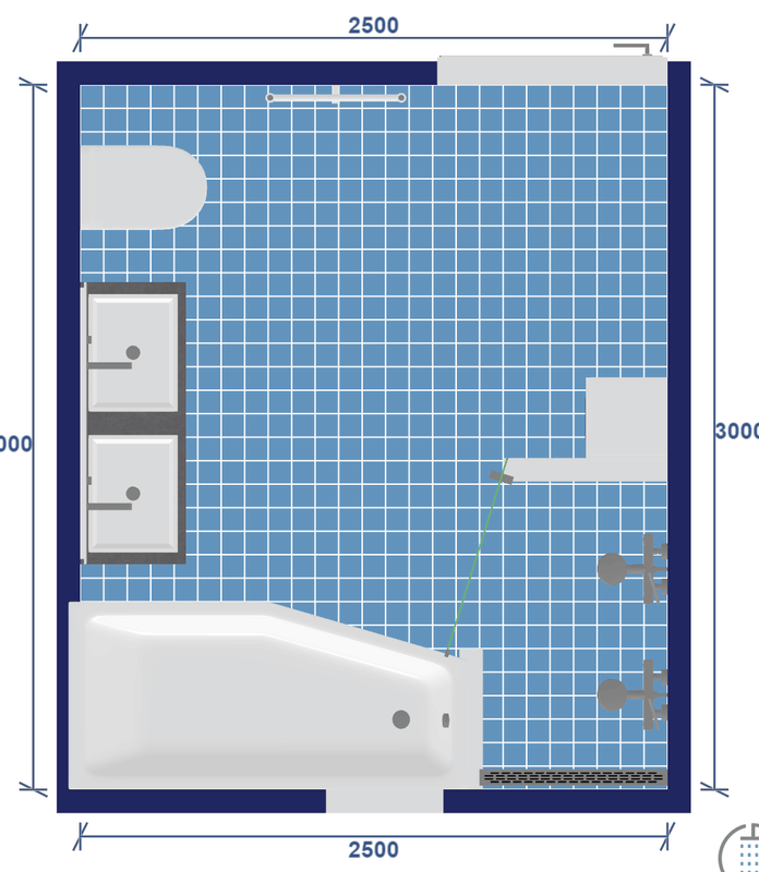

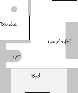

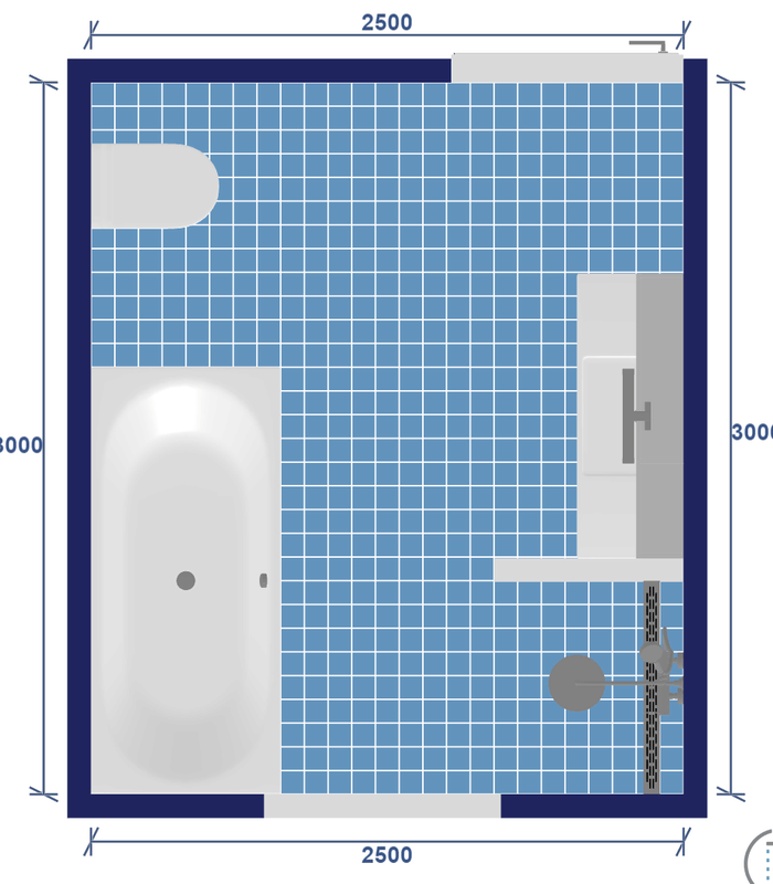

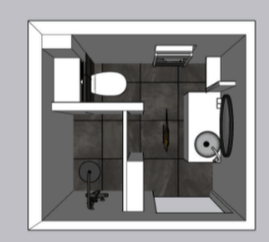

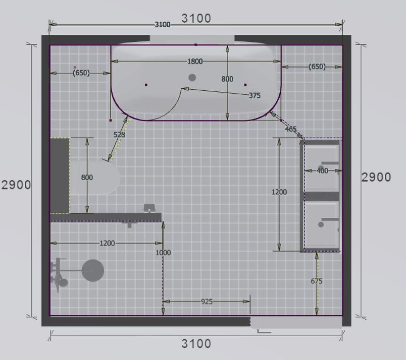

CurlyMo schreef op dinsdag 27 juli 2021 @ 09:29:
Aangezien ik er zelf ook mee aan het stoeien ben plaats ik naar aanleiding van de vraag van @TimoDimo ook eens een situatie schets. Hier een plaatje van onze badkamer die volgend jaar aangepakt wordt. Is daar nog iets anders mee te doen dan deze indeling?
Maatvoering:
------ 185 ------
|             270
335             |
|        ||--90--
|---85---||
Met name de plaatsing van de WC irriteert me.
Andere verkenning is dit, maar dan kom je in de knoei met de doorloop tussen douche en bad.
Een van de maatregelen die sowieso gaat gebeuren is het omdraaien van de deur.

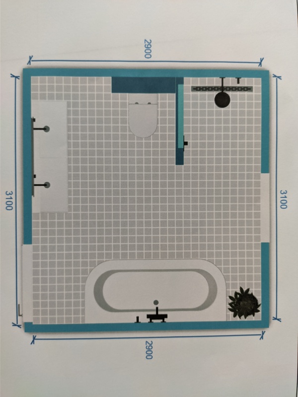

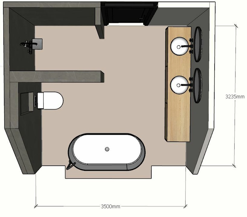

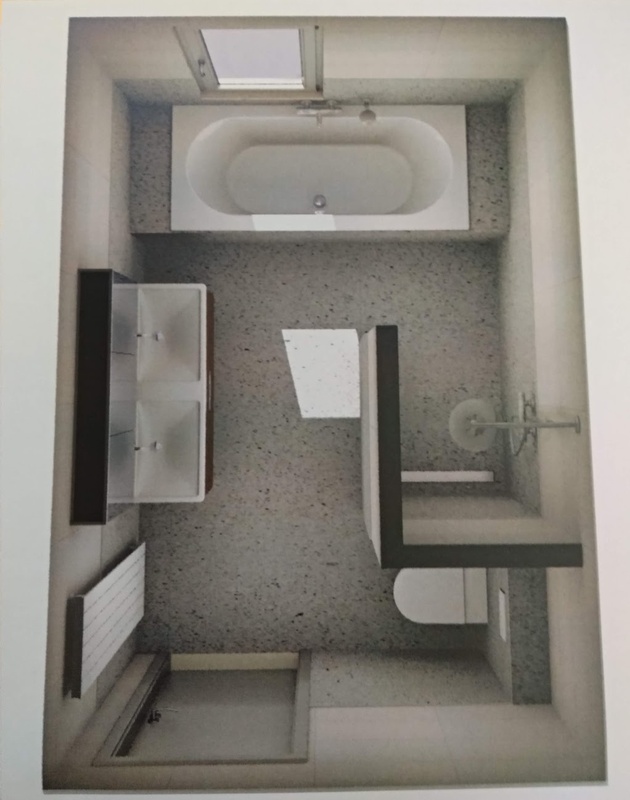

Wij gaan het ongeveer zo doen, zie afbeelding. Enkel de brede koof voor de wc vervalt. Dat wordt 60 cm breed en de nis en plankjes komen te vervallen. Daar kunnen we mooi een wasmand kwijt of handdoeken ophangen is de gedachte. Bij jou is de badkamer langer maar ook smaller, maar wellicht is zoiets als deze indeling ook haalbaar bij jou. Je zou de douche dan minder diep, maar langer moeten maken dan bij ons het geval is. De wc afvoer wordt bij ons weggewerkt onder het bad van 160x70 (klinkt klein maar is ruimer dan ons huidige 170x75 bad vanbinnen). De oorspronkelijke standplaats van de wc is op de achterste douchewand namelijk. Wij vonden het zo een betere indeling omdat we goed bij het raam kunnen om het open te zetten en je een fijne doorloop hebt, alles is wat gestroomlijnder opgezet en je hebt één natte kant en een droge zijde. Het badmeubel nemen we uiteindelijk wel kleiner: 100 cm ipv 120 en 40 cm diep voor meer doorloopruimte.
Afbeeldingslocatie: https://tweakers.net/i/W2rUBTI2XC1VG5FyONhVw97D0wI=/800x/filters:strip_icc():strip_exif()/f/image/Y3qNlps2crhKRb3jyz19FeSh.jpg?f=fotoalbum_large

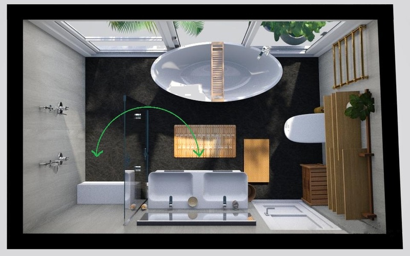

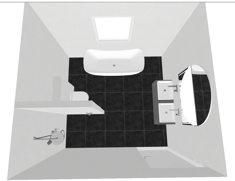

Z___Z schreef op woensdag 28 juli 2021 @ 11:28:
Ik heb een tijdje gezocht, maar kon dit soort wanden niet vinden, dus vandaar mijn vraag. Die met bad bestaan inderdaad wel.
Misschien toch minder voorkomend dan je zou denken dan. Laat vooral weten als je er een gevonden hebt. Zal ik ook doen. Als ik zoiets niet kan vinden dan moet ik mijn plan laten varen.
Even voor de duidelijkheid, het scharnier zit dus niet aan de badkant, maar aan de andere kant:
Afbeeldingslocatie: https://tweakers.net/i/Cg0bxH-oOTexz1in9925Q2Uhxtw=/800x/filters:strip_icc():strip_exif()/f/image/X18mrxS4XTskaPavNMfm149j.jpg?f=fotoalbum_large

Ja precies wat ik ook nodig heb, de scharnier daar. Zal het je laten weten als ik iets heb gevonden.

Ik denk dat je er wel vanuit moet gaan, dat het vaste deel van die douchewand dan een steun nodig heeft voor de stevigheid.
Een plafondsteun of een over het douchegedeelte heen naar de muur toe.

Ik weet niet of dit als kant-en-klare oplossing bestaat maar er zijn ook leveranciers die zoiets op maat maken.
Veel voorbeelden van dergelijke leveranciers heb ik niet maar ik weet nog dat dit zo'n 14 jaar geleden al mogelijk was bij bijv een Martin glas in Eindhoven.

Komende week gaan we een weekje op vakantie in de buurt van Tilburg. Nu is ons nieuw badkamer plan redelijk op gang aan het komen, behalve het bad. Die hebben we nog niet gevonden. Een half dagje van de vakantie willen we gaan besteden aan het zoeken naar een geschikt bad. Weten jullie of er in de buurt winkels zijn die daar geschikt voor zijn? De zaken waar we in ons eigen woonomgeving zijn geweest hebben vaak geen groot assortiment baden.
Wat is dan het probleem. We zouden graag een half vrijstaand bad willen plaatsen. Alleen, de baden die we bij onze leverancier hebben uitgeprobeerd waren oncomfortabel. Dat zat hem de eerste plaats in de ronding die niet alleen in aan de buitenkant van het bad zat, maar ook aan de binnenkant. Daardoor kom je vanzelf enigszins schuin in bad te zitten. Wat we een erg comfortabel bad vonden was Villeroy en Boch Squaro, maar die is weer niet geschikt voor twee personen tegelijk en is ook geen half vrijstaand model.
Afbeeldingslocatie: https://tweakers.net/i/HjP0zA9ijg2iMdNHFmwO-WnYr50=/800x/filters:strip_exif()/f/image/8KBNVxYWFRFA7JSMstyTPNnm.png?f=fotoalbum_large

Ons hoofdpijndossier is bijna klaar. Alleen nog het kozijn herstellen en divers kitwerk, maar dat wordt na de bouwvak afgerond.
Oude indeling en voor de verbouwing:
Afbeeldingslocatie: https://tweakers.net/i/-vI_hMBet2sSg6L5NQGh3e3XObI=/232x232/filters:strip_exif()/f/image/g4zxqjn56p9GZUyKjxIbKn4Q.png?f=fotoalbum_tileAfbeeldingslocatie: https://tweakers.net/i/Fw1Z-otO2JFPjETNWuRs2JFBMW4=/232x232/filters:strip_icc():strip_exif()/f/image/gxKQHxYYspa9LRHkJehE9I5R.jpg?f=fotoalbum_tileAfbeeldingslocatie: https://tweakers.net/i/NGk_dtmq7u85VgZxMR0p2eci1bI=/232x232/filters:strip_icc():strip_exif()/f/image/oCLdrsc00EhPWIEZlu6kGQgj.jpg?f=fotoalbum_tile

Zit een beetje te puzzelen in een badkamer van 2,9x3,1 meter. We willen het liefst een half vrijstaand bad, dus met beide zijkanten vrij. Ik vraag me af of dit een praktische inrichting is.. Kom er niet helemaal uit. De tegeltjes die op de plattegrond staan komen er niet in maar zijn wel handig voor het bepalen van een afmeting, die zijn namelijk 10 cm.
Afbeeldingslocatie: https://tweakers.net/i/-YSHN9hsOjNJO3xQ-46wc3CPIBU=/x800/filters:strip_icc():strip_exif()/f/image/EDj5ZaZwR3giAt9fGnZ4n2tf.jpg?f=fotoalbum_large

Praktisch zou ik het zo niet willen noemen. Heel mooi een back to wall bad, maar ik zou hier niet kiezen voor beide korte zijdes vrijstaand. Gewoon in die hoek rechtsonder schuiven en je bent klaar. Nog makkelijker schoonmaken ook.

Heb je denk ik inderdaad gewoon gelijk in. Wat ik dan alleen nog lastig in the schatten vind is de ruimte bij de wastafel i.c.m. de wc. Mijn gevoel zegt dat het zo kan?

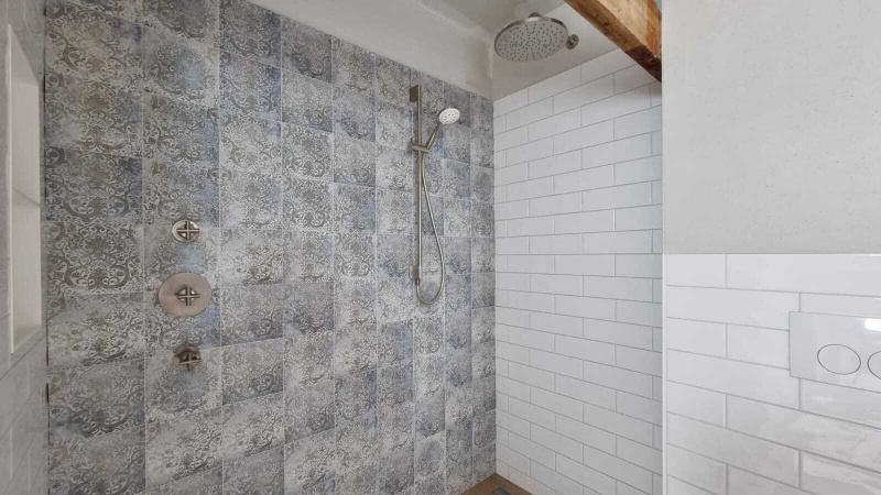

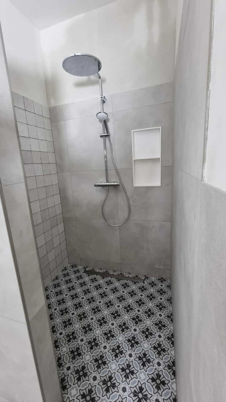

Hier de foto's.
Afbeeldingslocatie: https://tweakers.net/i/hgkAxDwp8fl61XQ9US1gqx7ro4Y=/232x232/filters:strip_icc():strip_exif()/f/image/X7QlVu4kBoci9162GcmrHUEl.jpg?f=fotoalbum_tileAfbeeldingslocatie: https://tweakers.net/i/ar7d0wxd-JFj2HkqjYSaYOU6xoM=/232x232/filters:strip_icc():strip_exif()/f/image/rVAUE462HgBZC2NL9lc1v2zg.jpg?f=fotoalbum_tileAfbeeldingslocatie: https://tweakers.net/i/JyvfdTdxDaVDQ69RvvOOKxWcaUk=/232x232/filters:strip_icc():strip_exif()/f/image/rmh2rwformpPpNM1xae07hRs.jpg?f=fotoalbum_tile

@praliwi
Wij krijgen ongeveer dezelfde indeling, heel veel spannends konden wij er niet echt van maken. Maar wij kiezen wel voor een vrijstaand bad, is misschien lastiger schoonmaken maar ja dat is wel wat we willen.
Het lijkt opzich als genoeg ruimte tussen het meubel en de WC, je zou het nog even kunnen uitmeten voor jezelf bij jullie bestaande badkamer? kijken hoe het voelt als de WC +/- 50cm (?) van het meubel hangt?
Afbeeldingslocatie: https://tweakers.net/i/zjIAeIU-cKdRfXbW4rtraZK7ybA=/800x/filters:strip_icc():strip_exif()/f/image/5MFgTXqpYzhZp0rcsXswYdHL.jpg?f=fotoalbum_large

Ai, die ene goeie plek, maar 0,5 / 1 cm was net mooier geweest. Die andere inderdaad beter buiten het zicht gelaten. Aan de andere kant, wen je zo aan en beetje contrast is wel aardig.
Die witte tegeltjes, is dat 30x7,5cm?

Tegels zijn 30x10 cm.

Hey Tweakers,
Graag ontvang ik jullie mening over ons eigen gemaakte badkamer ontwerp in Google Sketchup. Houd er rekening mee dat wij nog niet de definitieve maten weten van de badkamer en dus zijn uitgegaan van de plattegrond.
De badkamer is:
2.2M x 2.0m
Afbeeldingslocatie: https://tweakers.net/i/_Pn91hEPA4RL619TN19dmHoucrk=/full-fit-in/4000x4000/filters:no_upscale():fill(white):strip_exif()/f/image/LUat16mn1G3C95WNf82mOrrp.png?f=user_large
Afbeeldingslocatie: https://tweakers.net/i/v0GdU3kp2yDeO5aey9oIZdpQ1aE=/full-fit-in/4000x4000/filters:no_upscale():fill(white):strip_exif()/f/image/5NUIN0qdMUMbPeDtBNKCliuN.png?f=user_large
Afbeeldingslocatie: https://tweakers.net/i/pkY9ChmqfYXIceihHnaiRirLM9g=/full-fit-in/4000x4000/filters:no_upscale():fill(white):strip_exif()/f/image/nt3Xj2P45RgkGIOKl8yUGHsX.png?f=user_large
Afbeeldingslocatie: https://tweakers.net/i/b0TNJDCh7bjftt7A-6Vh22lyhlE=/full-fit-in/4000x4000/filters:no_upscale():fill(white):strip_exif()/f/image/4E435djXkDGqIuNOX54ZHS0L.png?f=user_large
Afbeeldingslocatie: https://tweakers.net/i/YQeYA4uOp8EZp206Kv92aFjpKLI=/full-fit-in/4000x4000/filters:no_upscale():fill(white):strip_exif()/f/image/X87P6Z8mbyviys5ZBZacyqrw.png?f=user_large

Wat betreft indeling kan het wel, maar ik zou geen vaste wandjes gaan plaatsen in een ruimte die relatief klein is. Kun je die douche niet oplossen met glazen wanden? scheelt ook weer 10cm doorloop aan kant van de wastafel.

Helemaal met je eens. Echter heb ik een partner die kalk angst heeft. Mijn angst is ook dat je door deze opstelling met wanden we juist donker gaan creëren.
Mn partner vond het ook een leuk idee om een nisje te hebben voor shampoo etc.

Waterontharder, en douche na elke douchebeurt uiteraard even met een trekker over de wanden.
Wij hebben zelf 3 jaar met een douchewand in ons huis gedoucht, ging prima en geen kalk aanslag op het glas.
Een nis wouden wij ook, maar volgens de badkamerzaak kon dat niet omdat er aan achterkant geen tegel zit. Daarom in ruil een tweetal 30cm planchets boven elkaar.
Afbeeldingslocatie: https://dzelovrgup7n2.cloudfront.net/resized-m2/product_page_image_medium/media/catalog/product/C/S/CSHBOX30_C1.jpg
Ik zou idd in die ruimte alle muurtjes vervangen door glas.

Zo te zien is dat een cm of 75, dat lijkt me ruim voldoende, zeker omdat het toilet natuurlijk laag is.

Ik heb ook wat hulp nodig met het indelen van de badkamer :)
Degene die in het huis zit wat we gekocht hebben is aan vervanging toe. Gaat om een ruimte van 2,5x3 meter. We zouden er graag een douche, bad, toilet en een dubbele wastafel / 120cm in kwijt kunnen.
De deur (rechtsboven) en het raam (midden onderin; links 100cm / rechts 80cm) zitten natuurlijk vast, en ik begrijp dat je zo'n toilet ivm afvoer ook niet zomaar verplaatst? :+
Afbeeldingslocatie: https://tweakers.net/i/4ict0ZHNtyoUna401g8Eh-VLubE=/x800/filters:strip_exif()/f/image/lSOB1SZeCCwKJdnX9r5hyr0v.png?f=fotoalbum_large Afbeeldingslocatie: https://tweakers.net/i/kmCpt0doodRk6aQjPktqyvKtgcY=/x800/filters:strip_exif()/f/image/qos1KuRdd9spb25gI34HYVaZ.png?f=fotoalbum_large
Tips voor goede badkamertoko's in Zwolle zijn ook welkom.

Je raam is ineens gekrompen in het tweede plaatje?
Een toilet kan je wel wat verplaatsen, desnoods met een koof rond je afvoerpijp. Aannemers zijn er echter niet happig op, want het is veel hak en breekwerk en vaak deels in de constructieve laag van je vloer. Wat voor vloeren heeft je nieuwe woning?
Even zo uit de losse pols. Douchehoek op de plek van je toilet. Toilet doorschuiven richting raam waarbij de afvoerleiding indien nodig achter een vals wandje verdwijnt. Wastafel verder de hoek in en bad naar de andere kant langs de lange wand? Dan zou die zelfs nog half vrijstaand kunnen zijn.
Ik kan het nu niet uittekenen en heb dus geen idee hoe dat uitpakt.

Locatie van een deur hoeft niet persé vast te staan natuurlijk. Hangt er beetje vanaf waar deze in de volgende kamer valt.
Als het aan de kopse kant in een smalle gang valt, ja dan zit je inderdaad redelijk 'vast' tenzij je er ensuite van kan maken. Als je op de brede kant aansluit is er best nog wel het e.e.a. mogelijk en niet eens zo gek veel werk.

Jboy1991 schreef op woensdag 4 augustus 2021 @ 11:47:
Hey Tweakers,
De badkamer is:
2.2M x 2.0m
Mijn ervaring met een kleinere badkamer is dat vooral op langere termijn het (deels) blokkeren van de inloop ging irriteren en de badkamer nog veel kleiner maakt. Persoonlijk zou ik er voor kiezen (indien mogelijk) de douche naar de andere muur te verplaatsen. Tegenover kan dan een glazen deur of zelfs open laten (het water manage je dan met schuin aflopen, vloerverwarming, een watertrekker of een combinatie van deze).
Afbeeldingslocatie: https://i.imgur.com/9Mg4iOy.jpg

Toko's in Zwolle ken ik niet. Wat ik persoonlijk altijd een mooie indeling vind bij dit soort formaat badkamers met de deuren en ramen op deze plek is als volgt:
Afbeeldingslocatie: https://tweakers.net/i/zyneQPxGLfsrbuLgj_k9XyBkNt8=/full-fit-in/4000x4000/filters:no_upscale():fill(white):strip_exif()/f/image/SpGgpQLIGkQF6ZLwRJEh6esF.png?f=user_large
Veel doorloop ruimte, WC uit het zicht en als je binnenkomt het bad met raam als "eye-catcher". Zelf zijn we ook bezig met een nieuwe badkamer en gaan we voor het volgende omdat het leidingwerk niet anders kon:
Afbeeldingslocatie: https://tweakers.net/i/ITtaUrtt-WiRy0XmbCWMBeJWj4M=/x800/filters:strip_exif()/f/image/sXSuHfm1d1Rks808VxM2Ilre.png?f=fotoalbum_large

Ziet er bekend uit, zo wordt de badkamer van ons:
Afbeeldingslocatie: https://tweakers.net/i/mTJ16bJ5_GWgx8Avig5mVCMo2uk=/x800/filters:strip_icc():strip_exif()/f/image/lL1mNgR7TKuq3meL3QeLDO1G.jpg?f=fotoalbum_large
Sorry voor de slechte foto van het matige printje dat we hebben gekregen ;)

Hier soortgelijke ruimte. Bij ons zat rechts in de hoek een leidingkoof van 80cm. Die hebben we boven de wc doorgetrokken en daar komt een nis. Afmeting is 2,09x3m oid. En de nis wordt ook nog met die groene tegels betegeld ipv wit
Afbeeldingslocatie: https://tweakers.net/i/WpiT7Ws2E_EtEwHG-pOQFlQKAtg=/232x232/filters:strip_icc():strip_exif()/f/image/l1RufFKxvCVdTXp10z7QVHUL.jpg?f=fotoalbum_tileAfbeeldingslocatie: https://tweakers.net/i/02gx-OG_kOSm-cwQq_-gNKTjgwA=/232x232/filters:strip_icc():strip_exif()/f/image/ZWXxEvPXiBPcrxtnqiAcSyhp.jpg?f=fotoalbum_tileAfbeeldingslocatie: https://tweakers.net/i/ZBsrS72xev6eUMAxlP-nMbvEn3k=/232x232/filters:strip_icc():strip_exif()/f/image/TysHUCTIiiUpj6bRLBCMepC4.jpg?f=fotoalbum_tile
Afbeeldingslocatie: https://tweakers.net/i/FLI9N6ef0zBbBLJSpIsa700-Uww=/232x232/filters:strip_icc():strip_exif()/f/image/flO5hganwW7ZtQQ61n0AEEGm.jpg?f=fotoalbum_tile

Inderdaad een mooier aanzicht om het bad direct te zien, maar ik vind het juist minder doorloop geven als het bad tegen de achterste muur staat. Het bad tegen de zijmuur en de wc tegen de achterwand is misschien iets minder fraai maar je hebt toch meer bewegingsruimte tot achterin in mijn beleving. Overigens liepen wij er tegenaan dat we niet goed meer bij het badkamerraam zouden kunnen om het te openen als we het tegen de achterwand zouden laten plaatsen. Op het bad klimmen daarvoor hadden we weinig zin in. Dus dat is wel iets om op te letten, althans dat vonden wij zelf wel erg belangrijk.

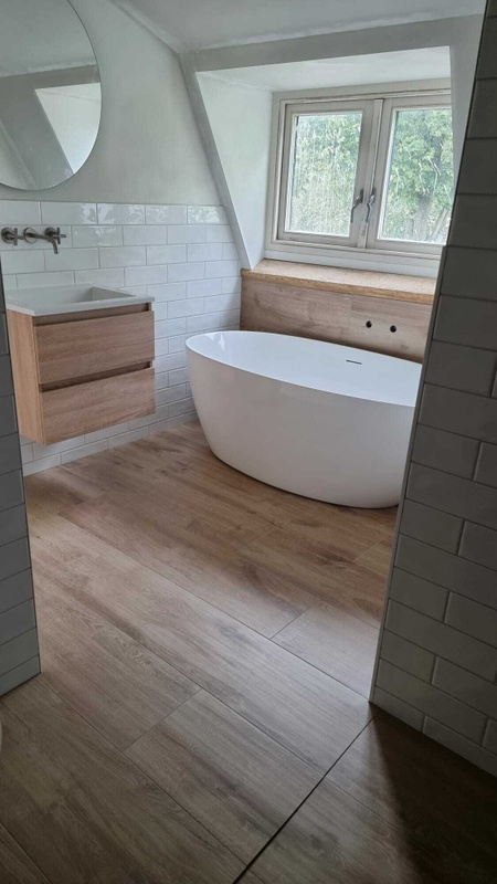

Monstera schreef op woensdag 4 augustus 2021 @ 23:48:
Dankjewel, kan me voorstellen dat die tweede wel erg in het zicht springt zo. En als ik het zo zie glanzen moet ik misschien maar voor mat kiezen omdat het meeste bij ons relatief mat is. Wat wil je er mee gaan doen qua kleur? Leuke tegels overigens.
Ik denk uiteindelijk toch niets. Wanneer alles afgemonteerd is dan denk ik dat alles al veel meer samen komt. De vloer is ook redelijk druk waardoor de aandacht er vanaf gehaald wordt. We kijken dus even verder wanneer het klaar is.
De 2e badkamer is inmiddels ook een heel eind. Nog even wachten op de badkraan en een glaswand. Komende weken alvast schilderen en na de vakantie kan het afgemaakt worden.
Ik zoek nog wel een slimme manier om handdoeken op te hangen. Iemand ervaring met van die draaibare stangen? Die zou ik kunnen monteren tussen wastafel en bad.
Afbeeldingslocatie: https://tweakers.net/i/tCvN1rqbMm7IeC8c31xtsXjPZR8=/x800/filters:strip_icc():strip_exif()/f/image/RWI1NvlqtYyOYuGen6GALj0b.jpg?f=fotoalbum_large
En de andere badkamer.
Afbeeldingslocatie: https://tweakers.net/i/0Hn2bcA_qv5OiCo_5yHqg9z5v2U=/800x/filters:strip_icc():strip_exif()/f/image/zHG3UuS9rpd1lTb1K4S6jzTf.jpg?f=fotoalbum_large
Afbeeldingslocatie: https://tweakers.net/i/X6n-I1dU4zizP_jMh8JpQ7DIHZk=/x800/filters:strip_icc():strip_exif()/f/image/ynJE44ORgxiveoOjlBdxbmtl.jpg?f=fotoalbum_large

@SVermeer Zit er wel leuk uit maar je hebt wel héél erg veel soorten kleuren, patronen en materiaal gebruikt.
Voor het drogen van handdoeken gooien wij het over het bad, eenmaal droog -> wasmand in of naar wasmachine.
Verder zijn van die rekjes als decoratie ook wel leuk. Zeg maar dit principe: https://www.bol.com/nl/nl...BM7Q.2_17.18.ProductImage
Edit: Ah twee badkamers, had ik overheen gelezen, dan wordt het al een stuk minder. :P

Onze huidige badkamer lijkt erg op je indeling van plaatje 1. Het voelt heel compleet met bad -en- douche, maar relatief ruim omdat je wc en bad laag zijn. Op kijkhoogte is het ruim.
Voor de douchewand hebben we een vast (80cm?) en kort (37cm) beweegbaar deel. Werkt voor ons heel fijn.

Ben een beetje met de badkamer voor onze nieuwbouwwoning aan het stoeien. Had hier eerder al eens gepost, maar nu volgens mij wel een indeling gevonden waarbij een half vrijstaand bad goed past. Wandje met douche knoppen zou dubbel zo dik moeten als we daar die knoppen willen trouwens.
Badkamer is 3,1 bij 2,9 meter. Zie onderstaand. Wat vinden jullie zo van de indeling (heb niet op deisng gelet nog)? Volgens mij is overal genoeg ruimte?
Afbeeldingslocatie: https://tweakers.net/i/sz8Lgd8I5zPUvXDQionWTTa8Fbs=/800x/filters:strip_exif()/f/image/nO5m7WuehcAh5nPT0VFlDDeH.png?f=fotoalbum_large
Afbeeldingslocatie: https://tweakers.net/i/CWEewadTfTt4GCP5MNhzEsko5A8=/full-fit-in/4000x4000/filters:no_upscale():fill(white):strip_exif()/f/image/nbdKbHo1i1zy9TeQg7UIqb0B.png?f=user_large

Ik zou je adviseren een T splitsing maken aan de linkerkant. dan kan je vrij inloop maken douche (met licht uit raam, vrij kijk uit bad (en zie je de wc niet, en kan je meubel vrij hangen, zonder dat er iemand op klap.
In beeld is makkelijk, maar heb geen tekenprogramma thuis. Probeer het met woorden
Van bovenaf gezien teken je een T aan de linker kant. onderin doe je de wc, inclusief wc, inbouw en sta ruimte houd je totaal 120cm aan. je zit op de wc, en kijk tegen de muur waar ook de deur zit. die 120 cm is inclusief de inbouw van circa 15 cm voor je inbouwreservoir. we doen allemaal wel 20cm zeggen, maar inbouwreservoir is nog steeds 12 cm.
Dan doe je aan de andere kant een wand van circa 10 cm dik, daar gaat je inbouw doucheset, of nisje in. en maak je douche ruimte. in de douche kan je eventueel, met een schuin oog door raam kijken.
Het | heeft een dakje --- dat maakt een T. dat dakje verdeel je voor de wc 60cm breed en voor de douche 100cm diep. Dan heb je een instap wc over van 60cm, en bij de douche instap van 60 cm. Rollator vraagt wel meer, maar vermoed dat je zover nog niet bent.
Op dat dakje hang je meubel op, van 120cm. dan als je voor je meubel staat en je kijkt naar rechts kijk je naar buiten. mooie is, als je de ruimte van de douche geen 1 meter breed maar 90 cm breed houd (en dan ook uiteraad je wc) dan kom de muur gelijk op je raam uit. een mooie lijn. daar houden we van. als je dan voor je meubel staat zie je achter je vrijstaand bad staan die je over de gehele breedte van 290 cm voor je deur kan plaatsen. tussen je meubel en bad heb je circa 65/75 cm ruimte over, om in de ochtend langs elkaar te rennen (tenzij de deur op slot zit)
hopelijk vind je het wat.
