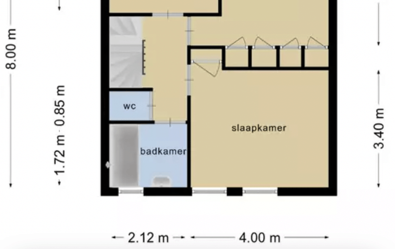

Wij zijn bij een vriend van mij, de bovenverdieping aan het aanpakken.
Ze willen graag in de huidige douchekast een wc plaatsen en de badkamer naar een kleine kamer verhuizen. De badkamer bevindt zich dan boven de gang en de wc op de benedenverdieping (en standleiding).
De huidige afvoer van de douche loopt achterlangs door een koof naar beneden, dus een koof in de woonkamer. Nu vragen we ons of het volgende wel mogelijk is met een houten vloer.
Voor het idee:
balken zijn 80x180 hart op hart 60cm.
rode stippellijn = huidige balkvloer
groene lijn = huidige afvoer
gele lijn= muur benedenverdieping.
blauwe lijn = gewenste afvoer
gele stippellijn = eventuele raveelbalk.
lichtblauwe pijl = tweede optie, maar dan kom ik niet met de ontluchting niet uit en moet er een koof komen vanuit kruipruimte naar het dak denk ik.
of is dit echt een klusje voor een constructeur?

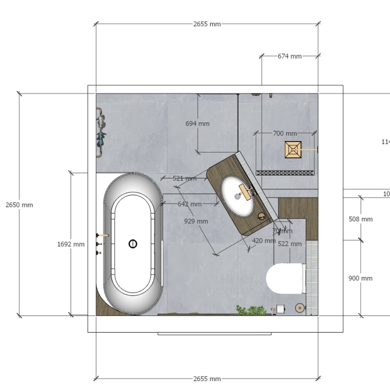

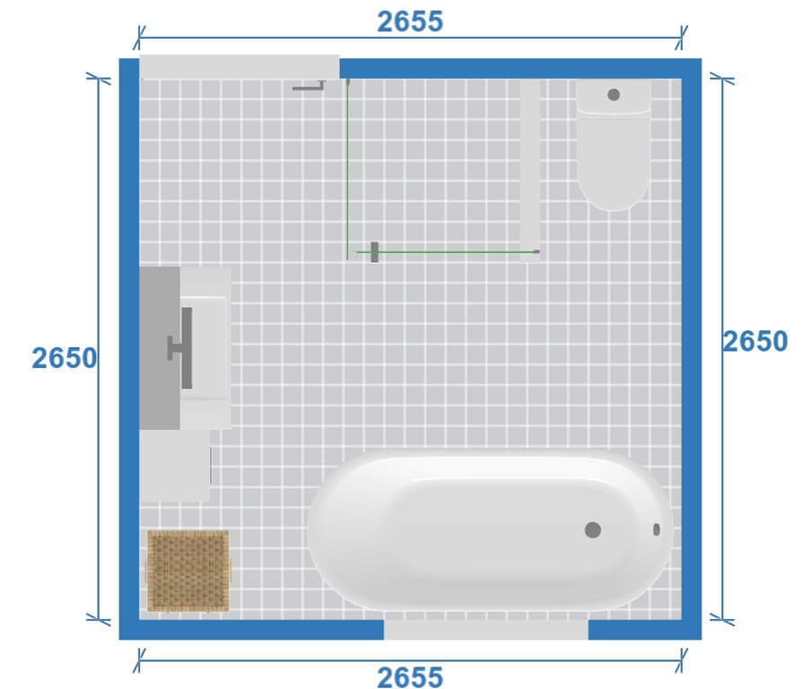

Wat denken jullie? Te krap of niet?
Afbeeldingslocatie: https://tweakers.net/i/Q9kppuw5fELO1w9ac4sEya1g6co=/800x/filters:strip_icc():strip_exif()/f/image/uSKtNUhRxVsH09pRyUEBXeXS.jpg?f=fotoalbum_large
Afbeeldingslocatie: https://tweakers.net/i/KVHR1bP8Txy4nM0b9gLnoCTs6gQ=/800x/filters:strip_icc():strip_exif()/f/image/V6oiYrp3IZqdtlGofObextPn.jpg?f=fotoalbum_large
Wellicht nog suggesties? Het bad onder het raam, wc ernaast en daarnaast weer de douche is geen optie.. te saai ;)

@BasvanS 10 punten voor de creativiteit. Maar waarom zou je een logische en indeling wat je de meeste vrije ruimte en vrij spel geeft niet verkiezen boven dit?
Ik denk dat je er wel mee weg komt an sich, spannend maar het zou kunnen lukken. Meer 3D afbeeldingen toevallig?
Op je plattegrond heb je een hoekbad rechts ingetekend gekregen waar je een hoekbad links verwacht.
Het muurtje van 70mm is wel heel dun om er ook een badmeubel aan te hangen inclusief leidingwerk. Wordt dat dikker is de bewegingsvrijheid tussen het meubel en het bad weer te krap. Minder dan 600mm moet je het absoluut niet hebben.
Het zou niet mijn voorkeur hebben. Waar is de deur ergens?

Quad schreef op vrijdag 26 maart 2021 @ 00:04:
Deur zit links boven, Muurtje word idd 10. De douche kan nog wel een stukje missen ;) We hebben nu in dezelfde ruimte de douche in dezelfde hoek en deze is 85*90 wat we prima vinden. De nieuwe is aanzienlijk groter.
Het bad zit alleen aan de linker wand vast, en kan in principe vrij staan aan beide zijde. Het bad moet wel echt 170*75 worden en het badmeubel word denk ik 80 ipv 93, dan kom je wat makkelijker weg met het bad en de WC.
Douchedeur is nu nog 70, 60 kan ook nog wel denk ik? Al ga ik liever niet kleiner.

BasvanS schreef op donderdag 25 maart 2021 @ 23:47:
Hele toffe indeling, maar echt totaal niet praktisch. Dat is vragen om blauwe plekken en continu je telefoonbotje stoten.
52cm als doorloop is écht te smal. Zet voor jezelf eens twee stoelen met de rugleuning tegen elkaar aan.
En wanneer je de lade opentrekt, zul je altijd naar de zijkant moeten stappen om er iets uit te halen. Lijkt me super irritant.
Daarnaast, wat zul je het meeste gebruiken in de badkamer? Voor mij is dat de douche.
Je hebt nu op het punt onder je douchekop 80cm? Ook wat aan de krappe kant, dat zou echt minimaal 90 moeten zijn voor mij.
Afhankelijk waar de muur van gemaakt gaat worden, maar gezien 70mm vermoed ik dat het om Ytong gaat, kan je daar prima leidingen in verwerken. Maar moet inderdaad niet dunner zijn.
Vergeet niet dat aan weerzijde van de 70mm ook nog tegels komen dus zal die muur in praktijk eerder richting de 100-110mm gaan.

Flix20 schreef op vrijdag 26 maart 2021 @ 10:06:
Wij hebben nu een doucheruimte van 120x110 en ik zou echt nooit meer kleiner willen.
Stond laatst in een douchekabine van 90x90 en werd helemaal gek.
Ik vind het wel zonde om 10k+ te investeren in iets wat nauwelijks verbetering geeft. Wij gebruiken het badmeubel elke dag en de ruimte ervoor is voor ons het belangrijkste.
Leiding kan je er wel in verwerken maar er komt ook nog een badmeubel aan te hangen. Gecombineerd met tegels wordt het wel sterker natuurlijk.
@BasvanS Heb je ook een tekening met een alternatieve indeling? Zijn afvoer zoals van toilet vast of kan dat in elke hoek van de ruimte geplaatst worden?

Quad schreef op vrijdag 26 maart 2021 @ 11:13:
Overigens zal er niet heel veel leidingwerk in dat muurtje komen te zitten.
Althans, niet hoe ik het zou doen. Leidingen zullen wel zo gaan lopen;
En daarnaast een foto van hoe bij mij de waterleidingen in een 70mm muur gegaan zijn. Je ziet rechts de sleuven waar de oude leidingen gezeten hebben en de nieuwe terug geplaatst zijn.
Afbeeldingslocatie: https://tweakers.net/i/HU50xM07TTwXONJlxTbxostpRK8=/232x232/filters:strip_icc():strip_exif()/f/image/OlRojkYBrNtTMYWN3hjeicoa.jpg?f=fotoalbum_tileAfbeeldingslocatie: https://tweakers.net/i/qg4-qtpkl-9M6kjt1MR8eQ_LJ70=/232x232/filters:strip_icc():strip_exif()/f/image/zijzx2d6yBOO5POu3mmqb3Qu.jpg?f=fotoalbum_tile
PSN: Flix20-NL
De 3D ziet er super uit! Indeling lijkt mij wat krap. Kan je niet deze indeling doen?
Afbeeldingslocatie: https://tweakers.net/i/Y-csKHwtNfF7tVNEodudwqYQVBc=/800x/filters:strip_exif()/f/image/c9TKvkoUZqQsTiG5k7nzZ72T.png?f=fotoalbum_large
[ Voor 3% gewijzigd door ollie_1982 op 26-03-2021 11:58 ]
  • Tjolk
  • Laatst online: 14:17
Wij hadden in ons vorige huis een badkamer met een kleiner oppervlak, maar hielden aanzienlijk meer ruimte over. Je wastafel in het midden zo schuin blokkeert de hele boel. Ik zou het eerder zo doen: Afbeeldingslocatie: https://tweakers.net/i/p-ojNjX0s9WAVnV7hfq222ZjDQM=/full-fit-in/4000x4000/filters:no_upscale():fill(white):strip_exif()/f/image/koDZd1w8aliZ9QtPeD3kCZMl.png?f=user_large
WC in de hoek, bad bij het raam (kun je nog eens naar buiten dromen) alle ruimte voor een groot wastafelmeubel, je kunt gemakkelijk nog een wasmand en handdoeken kwijt, en als je een badmat wil kun je die in het midden neerleggen en daar direct vanuit de douche én het bad op stappen.
En niet onbelangrijk: je kunt overal gemakkelijk doorlopen en houdt in het midden ruimte. In plaats van een propperig gevoel hou je een ruimtelijk gevoel.
Met de positie van het wastafelmeubel kun je spelen natuurlijk, meer van de deur af geeft meer ruimte voor de doorloop.

  • BasvanS
  • Laatst online: 15:20
De WC moet op die plek of op de plek van @ollie_1982, dat is bouw technisch echt een grote besparing op de kosten. (Woning 2008, kanaalplaatvloeren etc, WC beneden zit er exact onder)
Omdat een WC een voorzet wandje nodig heeft van 20 cm en het bad daardoor ook voor dat voorzet wandje moet hou je nog 75 CM over naar de muur aan de 'overkant bij een bad van 170 CM. (waar de wasmand staat bij @Tjolk)
De opstelling van Ollie is het enige alternatief, maar dan heb je echt een dooie hoek links onder van dik 0.5 M2.
@Flix20 @Quad De doorloop is 55 CM maar ik deel jullie zorgen, momenteel kijk/zoek ik naar een asymmetrische wastafel, zonder onderkast. zodat de doorloop wat groter word. De hoekkast vervangen we wss door een kast van 50 breed en 30/40 diep met de rug naar de douche.
De douchekop komt in het midden van de wand, de drain word een wall drain over diezelfde wand.
We hebben nu veel ruimte tussen het bad en de WC = handig bij de kinderen in bad doen de komende 6-8 jaar. Ook veel ruimte bij het uitkomen van de douche.
* Als er iemand voor de wastafel staat gaat er nooit iemand boven naar de WC
* We gebruiken de wastafel alleen met 2 mensen tijdens het tandenpoetsen voor we naar bed gaan, doordeweeks en in het weekend hebben we beide vaak een ander (werk) schema.
Nog even als toevoeging.
In de huidige badkamer, die in ongeveer dezelfde ruimte zit lopen we als we binnenkomen direct tegen het badmeubel aan welke 1 meter hoog is en 45 cm diep. Hierdoor ontstaat een doorgang van 65 CM waar je links de deurpost hebt en rechts het wasmeubel.
In de nieuwe smalle doorgang is het Bad natuurlijk maar 55-60 cm hoog, je heupen/billen vallen daar al boven. Daarbij kun je een bad kiezen dat halverwege 80cm breed is, maar snel spits toeloopt. waardoor je nooit tegen het bad aanloopt maar er langs schuurt met met je bovenbeen.
Als laatste: het ruimte effect door de schuine spiegel van 90*90 is volgens mij gigantisch _/-\o_
[ Voor 20% gewijzigd door BasvanS op 26-03-2021 13:24 ]

BasvanS schreef op vrijdag 26 maart 2021 @ 12:59:
In mijn ervaring moet dat wel meevallen.
Dat gold bij mijn vorige huis ook, vanaf de afvoer van de WC naar de standleiding was een kleine 2 meter. 2 loodgieters keken ook even moeilijk toen wij vroegen de WC op te schuiven. Toen we die bedenkingen doorspeelden aan degene die we uiteindelijk kozen haalde hij zijn schouders op en was het geen probleem, had-ie vaker gedaan. Dat was 2018, en tot op heden nooit issues mee gehad. De aannemer die het dus goed geregeld had, was ook op 1 na goedkoopste, dus uiteindelijk vielen eventuele meerkosten daar ook alles mee.

  • BasvanS
Nog wat plaatsjes, zal eens kijken of ik wat foto's kan regelen die wat meer naar de grond gericht zijn.
Afbeeldingslocatie: https://tweakers.net/i/npx9wFkBqy1A9GLV_JOIfOEBAyE=/800x/filters:strip_exif()/f/image/RsAcD0OS9mWpMp3z6FCQw0P7.png?f=fotoalbum_large
Afbeeldingslocatie: https://tweakers.net/i/2jLdsqUQKjsSI0inQ1iTM51g8Zo=/800x/filters:strip_exif()/f/image/4IPm0GEmUXNzeAUwLpyMGDpQ.png?f=fotoalbum_large

  • mefjoew
  • Laatst online: 30-10 12:02
Vraag aan de ervaringsdeskundigen hier. Wij hebben een woning aangekocht met daarin een badkamer die we mogelijk willen aanpakken. Huidige situatie is los toilet en badkamer met wastafel en bad/douchecombinatie. Naast het toilet zit een 'loos' stuk gang. Wij overwegen nu de wc en hal bij de badkamer te betrekken en er dan een badkamer met toilet, wastafel (met meubel), bad en (inloop)douche van te maken. Afmetingen zouden dan 2100*2570mm zijn. Vraag is nu of we dan voldoende beweegruimte overhouden tussen de verschillende delen in. Hoe denken jullie daarover? En enig idee of dit een 'eenvoudig' idee en wat bijkomende kosten zijn?
Zie ook de afbeeldingen hieronder.
Huidige situatie:
Afbeeldingslocatie: https://tweakers.net/i/jH15RkzIv_eqEjU8ANxt5IVkrY8=/800x/filters:strip_exif()/f/image/zm7QRweTX9a41cwEEbc3ZmOl.png?f=fotoalbum_large
Beoogde situatie:
Afbeeldingslocatie: https://tweakers.net/i/xAGzdNsjLqE1owohjnBnfp2wQPs=/232x232/filters:strip_exif()/f/image/AesC67zrgVyjTNDHngUAmOv2.png?f=fotoalbum_tileAfbeeldingslocatie: https://tweakers.net/i/5dpT0Mq3gDhsgaOcb3H3RMbKGy4=/232x232/filters:strip_exif()/f/image/KyvZZE793tzy0KRmoaib9Rpz.png?f=fotoalbum_tile
N.B. Reden dat we dit niet gewoon bespreken bij een badkamerzaak, is dat we voor het taxatierapport deze verbouwing moeten opnemen. Begrijp dat dit voor 50% als waardevermeerderend wordt gezien, maar het moet ook praktisch en van meerwaarde zijn.
  • BasvanS
Misschien zoek ik verkeerd:
Maar bestaan er geen inbouwthermostaen voor enkel handdouche? Dus een temp knop, en een simpele aan/uit?
Die ik dan kan afmonteren met alleen een glijstang en handdouche?

Wij zijn ook aan het kijken voor het bouwen van een badkamer voor een nieuw appartement. Ik dacht eerst dat onze badkamer nogal benepen is, maar als ik zie dat sommigen er nog een wc in moeten knijpen prijs ik mezelf gelukkig :p.
Afbeeldingslocatie: https://tweakers.net/i/3jSaDBQxyVsvwUpq8JqMESdrNMk=/800x/filters:strip_icc():strip_exif()/f/image/YIL11xq75KJQkmDEEHhZpHqw.jpg?f=fotoalbum_large
Afmetingen:
  • badkamermeubel :120 cm x 50cm
  • douche: 85 cm x 120 cm
  • bad : 160 cm x70 cm.
Mijn vriendin kan wekelijks uren in bad liggen dus het bad is een absolute must. Over andere zaken en maten kan er gediscussieerd worden :)
De afstand tussen douchewand & bad is nu 10-15cm, wat hopelijk voldoende is om te kuisen.
Zijn er die opmerkingen hebben over de indeling?
Zou een bad van 160cm voldoende groot zijn?

@Deroderidder Ik zou de douche naast de wasbak plaatsen en dan over de breedte. Dus dat je over de breedte pakt en 90/100(aanrader heerlijk die grotere doucheruimte) diep.
Misschien wastafel maatje kleiner van 100 breed. Hou je nog steeds 30cm aan weerzijde over.
Dan kan je het bad wat meer naar het midden doen en ook een slagje groter.

Eens. Je hebt meer aan een brede dan een diepe douche. Je beweegt je armen vooral in de breedte en ook als je er met zn 2en onder staat sta je eerder naast elkaar.

Merci @Flix20 & @Ojjorz voor de eerste hulp. we zijn opnieuw aan het tekenen geschoten.
Uiteindelijk zijn we op 3 extra ontwerpen gekomen met elk hun voor en nadelen
Afbeeldingslocatie: https://tweakers.net/i/-oa6pUt9_7vrkv0wHqvDe1ZqVwc=/full-fit-in/4920x3264/filters:max_bytes(3145728):no_upscale():strip_icc():fill(white):strip_exif()/f/image/V4h4tKUfg1gjOvRTO4cm0vgL.jpg?f=user_large
  • Ontwerp 1 is het oude en gaat inderdaad smalletjes worden bij zowel de douche als het bad.
  • Ontwerp 2 is het nieuwe ontwerp, en alles past mooi in de ruimte. Dit zou wel willen zeggen dat we met een gesloten douche glas moeten werken, waar mijn vriendin nog niet van verkocht is
  • Ontwerp 3 is zonder bad, maar hierbij kan je wel met een luxe douche & wat extra kasten werken. Mijn vriendin begint meer & meer voor dit ontwerp te vallen omdat het 'luxe' is, maar ik denk dat ze er niet gelukkig mee zal zijn.
  • Ontwerp 4 is letterlijk out of the box denken :P . hier steken we de douche in ons (veel te groot) waskot. Het zal wel heel wat extra werk met zich mee brengen. Grootste nadeel dat ik hier zie is dat we een extra loopruimte hebben, maar dat we nergens een extra kast kwijt kunnen.[ Hierdoor zijn de voordelen nogal beperkt/li]
Ik denk dat het bij ontwerp 2 of 3 zal blijven, maar extra feedback is altijd welkom.
Als we voor ontwerp 3 zouden kiezen, zouden we misschien opteren voor een douchekop die bevestigd is aan de lange kant. Hoe lang moet je douchebak dan zijn?

@Deroderidder Wat zijn je maten bij optie 1? Je zou daar over de hele achterwand een douche kunnen maken met een (schuif-)deur in het midden. Met de douchekop aan de lange zijde. Dan kan je wel je bad houden.
Maar nog beter is om denk ik je bad naar de achterwand te verplaatsen en dan de douche links waar je nu het bad hebt getekend. Douchekop op de linkermuur en je bent er wat mij betreft.
@Deroderidder
Dat was ook mijn gedachte, bad naar achter en douche meteen links bij binnenkomst. Wij hebben dat nu ook beneden. Afmetingen 3800x2350 hebben wij.

- We een douche/toilet/wasbak én wasmachine in de ruimte willen
- De ruimte slechts ca. 4.7 m2 groot is (ca. 1.8 bij 2.6m) (en het liefst nog wat kleiner zodat de wand nog geïsoleerd kan worden)
- Er een heel groot raam aanwezig (inmiddels een groot draai-kiepraam) waarvan het fijn zo zijn als die nog open kan
We zijn bij een zaak geweest en zij kwam eigenlijk niet op een andere indeling uit. Dat kan natuurlijk, maar ik ben benieuwd of er wellicht opties/mogelijkheden zijn waar we nog onbekend mee zijn. Hoor graag jullie ideeën/visie op een mogelijk slimmere indeling.

Past je douche naast het raam? Lijkt op de tekening wel te passen maar door de foto vraag ik het me af. Zo ja: WM/WD in de hoek naast de deur plaatsen, wc tussen douche en WM/WD in. Dan kan je mooi een brede wastafel kwijt aan de rechtermuur en heb je meer daglicht uit je raam.
Op die tekening (heb ik uit de funda brochure gehaald) is het raam inderdaad een stuk kleiner ingetekend. Op de bestaande plek is de douche ca. 75cm breed en de breedte daar (wand tot raam) is ca. 68cm.
Dat enorme raam (en zeker dat nieuwe draai-kiepraam wat ter vervanging is geplaatst voor het rotte 'vaste' raam met een kiepraam erboven door de vorige bewoner) is echt prachtig voor het licht maar een crime voor de mogelijkheden voor een indeling.
