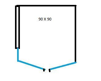

Zo eindelijk is een het zo'n beetje rond.
Echt ruim 13 aannemers gebeld omgeving Rotterdam.
6 reageerden niet eens terug
4 gaven aan de komende maanden geen tijd te hebben
3 zijn er langsgeweest voor inventarisatie
Waarbij er nog eentje afviel omdat deze waarschijnlijk een ander groot project had binnen gehaald.
Echt gouden tijden voor de bouwbusiness.
Ik ben alleen nog op zoek naar een douchewand met dubbel openslaande deur.
Heb prijzen gezien van rond de 2000 euro bij een hornbach voor heel lichtgetint glas vond ik een beetje duur.
De bedoeling is om het zo te doen:
Douche
zwarte rechthoek is een wandje, de rest van het zwarte is muur
Blauwe links is een hoekstuk met glas
Blauwe in het midden zijn de deuren zoals je ziet staan ze een beetje open
Geen douchebak constructie er komt een easydrain in.
Vraag em af waar ik hiervoor het beste terecht kan, gewoon toch een normale badkamer winkel?

Wii4all schreef op woensdag 6 september 2017 @ 13:53:
Lijkt me toch maatwerk zo'n douchwand/deur.
Denk toch dat je naar een maatwerk badkamerzaak moet.
Wat je ook zou kunnen proberen is een glaszetter, die kunnen vaak ook dit glas regelen, en waarschijnlijk nog goedkoper dan een badkamerzaak ook.

Wij zijn ook druk met de badkamer in ons nieuwbouw huis. Na enkele bezoeken aan de showroom komt onderstaand ontwerp eruit. Wat is jullie mening? Meubels zijn van Bruynzeel, douchedeur Novellini Young 2.0. Verder wordt er een muurtje geplaatst tussen douche en bad van 7 cm dikte.
Afbeeldingslocatie: https://tweakers.net/ext/f/gXvhvcEXGyw7zIlpK4XRo8dU/full.jpg
[ Voor 55% gewijzigd door Sport_Life op 16-09-2017 01:55 ]
  • JaMaaT
  • Laatst online: 16-11 21:45
Klein puntje, ik zou een stopcontact in de hoge kast erbij maken.kun je daar mooi de electrische tandenborstel in kwijt.
Toilet zit neem ik aan elders?
  • Freubel
  • Laatst online: 09-11 06:30
Sport_Life schreef op zaterdag 16 september 2017 @ 01:26:
Ducheruimte van 95 x 100 als ik het goed zie ?
Zet dan in ieder geval de kraan op de wand van 100, dan heb je de meeste ruimte voor je ellebogen.
douche ruimte is 94x95. Andere optie is glazen wand ipv betegelde wand, maar of dat mooi is? Of een bad van 170.
Toilet zit idd elders. Wcd in de kast is goed idee!

  • Cliffie
  • Laatst online: 08:02
Cliffie
Trompetslet
Ik zit met een probleem, misschien dat er hier mensen zitten die daar een antwoord op weten :)
Mijn huidige douchecabine is aan vervanging toe. Het is een kwartronde versie. De douchebak waar deze op staat kan niet vervangen worden (tegelwerk loopt niet etc etc).Nu zit ik met de maatvoering.
De vraag is of elke kwartronde cabine voldoet, of is de vorm van het kwartrond zijn verschillend bij diverse fabrikanten? Qua maatgeving kom je niet verder dan lengte/breedte en radius.
