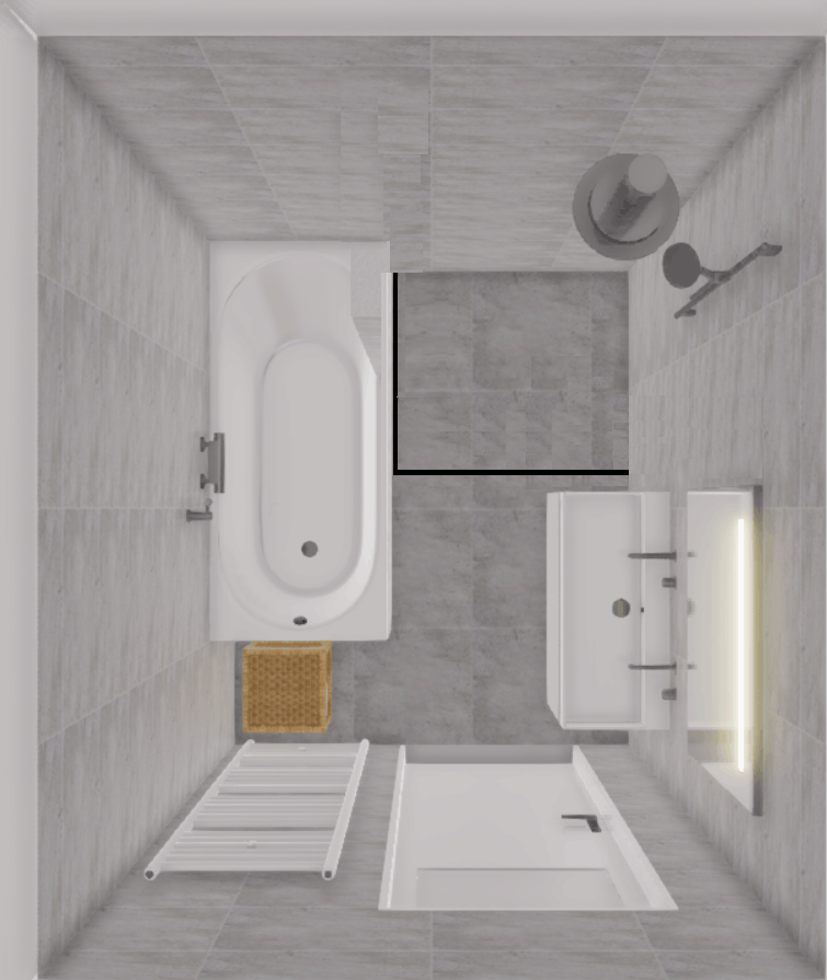

Onze badkamer is 2.42 bij 2.10m en hebben een zelfde, maar gespiegelde indeling. Het badmeubel wordt op maat gemaakt en ondieper dan de standaard (42cm vs. 48cm) om meer loopruimte over te houden. We hadden namelijk een sterke wens voor een dubbele wasbak en de ondiepe wasbak gaf daarvoor de ruimte.
Verder laten we een muurtje metselen naast de WC met inbouwnisje voor zeepjes en andere douchespullen. De ruimte tussen je WC-koof en douchewand is anders toch klein en lastig schoon te maken. De douchewand wordt 90cm. Omdat onze ruimte ook 'maar' 2.10m breed is hebben we naast het ondiepe meubel ook overal inbouwkranen gekozen om een ruimtelijk gevoel te behouden.
Edit: Met mijn beste paint-skills een kleine aanpassing gemaakt van jouw indeling van onze situatie.
Afbeeldingslocatie: https://tweakers.net/i/yfXtyBGs8pVUJaLJdqNc2sxTjRU=/full-fit-in/4920x3264/filters:max_bytes(3145728):no_upscale():strip_icc():fill(white):strip_exif()/f/image/OVb180wdvwMqZmzbp2YJX6jO.jpg?f=user_large

Goed idee! Mag ik vragen waar je je badmeubel laat maken?

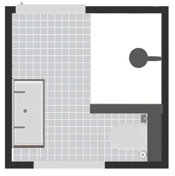

Hey dat begint er bekend uit te zien. Is het goed als ik nog even door-paint? :)
Afbeeldingslocatie: https://tweakers.net/i/2cPtWOL4dCmiDfeXLjOzrFTyQnY=/full-fit-in/4000x4000/filters:no_upscale():fill(white):strip_exif()/f/image/JMed9WYRF1xvmGeokbwMmM1R.png?f=user_large
Is nog in aanbouw, de douche-zone is compleet dus we kunnen weer douchen *O*
Toilet is helaas met een lek geleverd, wachten op reactie nu. Morgen de wasbak afmaken :)
Afbeeldingslocatie: https://i.imgur.com/CPH3RdOm.jpg

Als ik zo naar je werkelijke badkamer kijk (ten eerste ziet er goed uit!). Maar is de doorloop tussen douche en wasbak nog wel voldoende?
Ik dacht altijd vanuit eigen beleving dat ik toch wel een doorloop van 1m verwacht maar dat lijkt hier niet. Is mijn gedachte van 1m doorloop tussen onderdelen misschien wat teveel?
  • Melkunie
  • Laatst online: 21:42
Dankje! En goed gezien inderdaad, de doorloop is met 68 cm aan de smalle kant (richtlijn geeft minimaal 55 aan, dus wat dat betreft zit het nog wel goed).
Achteraf hadden we beter voor een ondieper meubel kunnen gaan (deze is 51), maar in de praktijk valt het me toch nog wel mee gelukkig. Scheelt misschien dat we maar met z'n tweeën zijn zonder kinderen, dat maakt het praktisch genoeg voor ons user case. Vandaar ook de douche van 90 diep en 120 breed, best gezellig :+
En als ik me er toch aan ga ergeren na verloop van tijd is er nog altijd een ondiepere in te zetten, die optie houd ik in ieder geval open :)

Wij willen ook de badkamer + twee losse toiletruimtes laten verbouwen. Nu zijn we afgelopen weekend bij Sanisale geweest en hebben daar een tekening laten maken.
Situatie: badkamer is 2,00 meter breed bij 2,42 meter diep. We willen hierin graag een bad, (inloop)douche en een badmeubel. Toilet niet, aangezien deze dus apart is.
Onderstaand het ontwerp, ik ben benieuwd of jullie dit ook de optimale indeling lijkt.
Afbeeldingslocatie: https://tweakers.net/i/YlbZqtAAG46fY12XhrvT6R8USdw=/full-fit-in/4000x4000/filters:no_upscale():fill(white):strip_exif()/f/image/FMkiSiO8fwSh06UE9O0giq5s.png?f=user_large
Afbeeldingslocatie: https://tweakers.net/i/_Z2bgmTQ8GzTa69swzcr_cZCbsQ=/full-fit-in/4000x4000/filters:no_upscale():fill(white):strip_exif()/f/image/7HAX3SunB389sDzB4izWbuOB.png?f=user_large
Daarnaast vraag ik me af of iemand ervaring heeft met de merken die ze bij Sanisale verkopen, zoals Fima en FG Design. Zelf geven ze aan nauwelijks Hans Grohe e.d. te verkopen en dat eerder genoemde merken kwalitatief minstens net zo goed zijn. Ik ben daar een beetje sceptisch over en kan er online ook vrij weinig over vinden.
Prijs in de offerte is trouwens 10.500 euro. Dat is inclusief een douche-wc en zonder installatie.

Verwijderd schreef op zondag 9 augustus 2020 @ 17:52:
Leuk ontwerp op zich maar gaat dat niet teveel nattigheid geven na een douche? Wat bedoel je met die prijs zonder installatie?
Dat er nog installatiemateriaal, installateur en tegelzetter qua prijs erbij komen.
En deur gaat naar buiten open hoop ik? :) Wat bedoel je met die prijs zonder installatie?
Ja klopt, deur gaat naar buiten open. Qua nattigheid denk ik dat het meevalt. Het badkamermeubel is door het muurtje goed afgeschermd en dat het bad bij het douchen een beetje nat wordt lijkt me geen probleem. Alternatief is een cabine of glazen wanden, maar een inloopdouche trekt ons meer.
Qua prijs, er zit wel een douche toilet (Wiesbaden) bij in van 1750 euro. Maar wellicht dat er nog iets te onderhandelen valt inderdaad. We laten ook nog 2 andere offertes opmaken bij andere zaken ter vergelijking. We vinden het wel praktisch om alles bij 1 zaak te kopen (ook qua garantie e.d.) dus dat zal wellicht iets duurder zijn dan wanneer je alles los koopt tegen de laagste prijs.

@.GoO Je halve badkamervloer gaat zo ook nat worden.

Goed dat jullie aangeven. Ik heb er wat meer naar gezocht en denk dat we hier inderdaad nog iets mee moeten.
Wat zouden jullie doen in ons geval? We hebben dus twee vaste wandjes in gedachten, waarvan één met nisjes. Als we een stuk glas (met deur of schuifdeur) ertussen zouden willen doen dan hebben we een aantal opties. Zwart zou dan glas zijn.
Afbeeldingslocatie: https://tweakers.net/i/Da1apOgMRIe-0DVtfIjO67jI3uQ=/full-fit-in/4000x4000/filters:no_upscale():fill(white):strip_exif()/f/image/o5zJiPUIRFpFsR6TApcDtA3H.png?f=user_large
Afbeeldingslocatie: https://tweakers.net/i/5R-leO5GhlgTRCjKGlxIGINyzlE=/full-fit-in/4000x4000/filters:no_upscale():fill(white):strip_exif()/f/image/dAw6vHaKxR3TSEPtaTo3881U.png?f=user_large
Afbeeldingslocatie: https://tweakers.net/i/nZJvULEZr6a4ZoHTuOi5OYORlVc=/full-fit-in/4000x4000/filters:no_upscale():fill(white):strip_exif()/f/image/zdWle2ecCrbjyEIoeZuHlKq6.png?f=user_large
Afbeeldingslocatie: https://tweakers.net/i/THCoRQs-f2ZPyTWizWDdB-LZ7-0=/full-fit-in/4000x4000/filters:no_upscale():fill(white):strip_exif()/f/image/crbQKevYrrTKbcBgqUj5qNYh.png?f=user_large
Afbeeldingslocatie: https://tweakers.net/i/64uTgbggIRnI4ey95sV4SOsMxSA=/full-fit-in/4000x4000/filters:no_upscale():fill(white):strip_exif()/f/image/rYoPGKtyXlABC3PLFWEufw6H.png?f=user_large
Of toch het bad een kwartslag draaien, zodat je de douche linksonder krijgt? Wordt dan iets smaller, maar wel veel dieper.

En gewoon schuin een klapdeur die dan richting bad draait?

PaT schreef op zaterdag 15 augustus 2020 @ 17:37:
Dat is inderdaad ook nog een optie, misschien wel de meest eenvoudige.

Dag Tweakers,
Gisteren zijn wij, als frisse nieuwe woningbezitters met twee linker handen, naar Wooning geweest voor een badkamer.
De badkamer is zo'n 2.23x2.16 en is 2m hoog. Ziet het onderstaande ontwerp voor een impressie wat we willen doen. Zonder all-spec te gaan hier de samenvatting:
- Oude badkamer wordt gesloopt en afgevoerd
- Toilet wat er nu staat afkoppelen
- Muurtje tussen de douche en wasmachine bouwen
- Nieuwe tegels plaatsen
- Afvoer/aanvoer voor de wasmachine aanleggen
- Wat leidingwerk voor de douche en wasbak
- Afmonteren meubels, kranen, etc.
De winkel vraagt nu in totaal 14k. Daarvan is ~€6700 de aannemer. Is dit volgens jullie een realistisch bedrag? Wij vinden het enorm moeilijk in te schatten, en als ik hier doorheen blader kom ik ook van alles tegen. Al denken wij zelf dat de aannemer wel aan de prijzige kant is. Graag jullie mening :)
Afbeeldingslocatie: https://tweakers.net/i/CoZ9V2o1Lg4cky3b1fs-ybLStSg=/800x/filters:strip_icc():strip_exif()/f/image/q7K8umYdbKvTR00ns0Usjjee.jpg?f=fotoalbum_large

Qua prijzen geen idee, maar zou je de tegels niet laten doorlopen in de douche? Vind zo’n douchebak zo zonde van de uitstraling.
