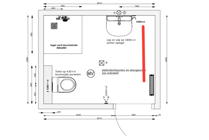

Ik heb net van de week de afvoer voorbereid voor een dubbele bak. Komt in het linker gedeelte van de kast. De afvoer rechts wordt dus een iets langer pijpje als de linker afvoer.
Hou ook rekening met de bevestingspunten. Toevallig aantal weken terug bij mijn zus zo'n zelfde ikea meubel opgehangen. Die hangt aan een strip bijna helemaal bovenaan het meubel.
De afvoer of waterleiding wat uit de muur komt hoeft echt niet op de centimeter nauwkeurig.
Wat is jou advies als je naar de plattegrond kijkt van de badkamer, we willen 30-40cm vanaf de muur de meubel plaatsen, omdat achter de meubel nog een radiator willen plaatsen. Waterleiding voor dubbele kraan willen we na oplevering laten splitsen, vanaf de bouw is dit een duur geintje.

moca007 schreef op dinsdag 23 september 2025 @ 01:10:
Waar wil je nu dat meubel plaatsen? Tegen de wand met de rode streep of op de plek waar het nu getekend is?

Guido7619 schreef op dinsdag 23 september 2025 @ 07:18:
Wand met de rode streep.

moca007 schreef op maandag 22 september 2025 @ 11:01:
Wij zijn bezig met de badkamer voor onze nieuwbouwwoning. Het sanitair loopt via het bedrijf dat bij het project is aangesloten, maar wij willen het wastafelmeubel en de wastafel graag zelf achteraf aanschaffen en installeren.
Nu vraagt het bedrijf ons op welke hoogte de afvoer en waterleidingen moeten komen. Het gaat om een wastafel van 1 meter breed. De muur waar de wastafel moet komen is 2,08 m breed en we willen de wastafel ongeveer 40 cm vanaf de zijmuur plaatsen.
Helaas is het badkamerbedrijf niet erg behulpzaam met dit soort vragen.
Heeft iemand tips of richtlijnen hiervoor?

En hoe bedoel je achter het meubel nog een radiator plaatsen. Die radiator zit er toch al ingetekent. Het meubel komt er toch naast te staan?
Anders eerst nauwkeuriger aangeven waar het meubel komt.

Guido7619 schreef op dinsdag 23 september 2025 @ 14:35:
Dit is een basisopstelling van de badkamer, radiator gaat naar de andere muur. zie foto Afbeeldingslocatie: https://tweakers.net/i/wLq6XCFA2ZGewDhWFCYQGPIUjr4=/800x/filters:strip_icc():strip_exif()/f/image/dTXK7fJug9NCSFB7uloX5UmC.jpg?f=fotoalbum_large

moca007 schreef op dinsdag 23 september 2025 @ 15:02:
Dit is een basisopstelling van de badkamer, radiator gaat naar de andere muur. zie foto [Afbeelding]
Ik zou het ongeveer 55 cm hoog zetten vanaf de vloer en 20 cm binnen het meubel aan 1 kant. Dan zit je wel goed lijkt mij.
Elk huis is anders dus die afvoer sets zijn zo gemaakt dat je er alle kanten mee op kunt en alles langer of korter kunt maken.
Alleen bij een zichbaar sifon wil je dit het netjes uitgelijnd hebben met je afvoerputje. Met een meubel maakt het niet te gek veel uit.
Als je de ruimte hebt zou ik ook niet de afvoer te dicht bij de stopkraantjes plaatsen. Zit je alleen maar in de weg. Waterstop kraantjes kunnen wel meer richting 75 cm hoog.
Maar pin mij er niet op vast. Ik heb even op internet een sifon bestudeerd hoe groot het bochtje is. Dan nog gekeken naar mijn 3 ophangpunten van het meubel dat ik daar niet mee in de knel kom. En of het dan 15 of 18 cm uit het midden zit maakt mij geen reet uit. Zie je toch niks van.

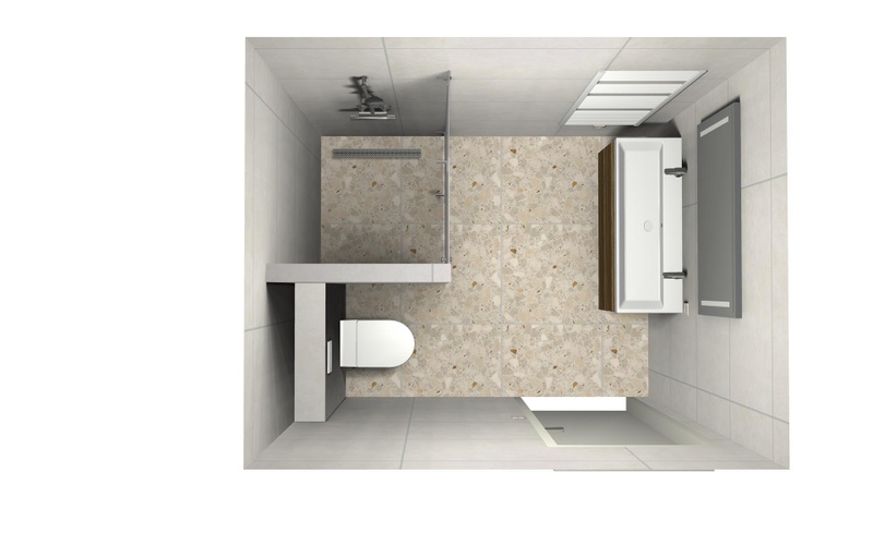

Ik ben bezig met de renovatie van mijn badkamer en wil nu de tegels bestellen. Nu het daadwerkelijk op bestellen aankomt twijfel ik toch een beetje.
Ik wil 120x120 cm tegels gaan gebruiken, op de vloer en op de wand van de wastafel. Deze maat komt naar mijn idee het mooist uit wat betreft voegen of kleine pas strookjes.
Anderzijds is mijn badkamer wellicht niet groot genoeg voor dit soort formaat tegels. En de handelbaarheid van dit soort formaat tegels is wellicht ook een issue. 60x120 zou op zich ook prima kunnen. Komt iets minder mooi uit met voegen. De wanden worden vooraf nog met 4 mm wedi bekleed dus die zouden nagenoeg perfect vlak zijn en de vloer wordt geegaliseerd dus ook nagenoeg perfect vlak.
Is het plaatsen van 120x120 nu echt zo extreem moeilijk? Moet dit extra dik in de lijm?
Mijn idee is om de eerste 70 cm bij de deur van de badkamer uit 1 tegel te halen. Daarna 2 tegels van 120x100 te maken. Restant tot aan douche is dan nog 66 cm.
Het gaat om onderstaande badkamer.
In de douche komt 120x120 Imola the room San Pedro glanzend.
Op de vloer en wand wastafel 120x120 mapierre anciene blanc
stukje bij de toilet wordt 60x120 liggend mapiere ligne blanc
lange wand aan toilet zijde wordt glad gestuct.
Ik zie dat de maten er in deze screenshot niet bij staan. Maar wand wastafel is 256 cm lang(ex douche).
Lange wand vanaf toilet naar douche is 186 cm.
totale breedte 196 cm.
Afbeeldingslocatie: https://tweakers.net/i/NQM1M1_paEwax0JyKQr_9a1zQnE=/800x/filters:strip_exif()/f/image/BGipG6VZSmzIy94YMOn11JjI.png?f=fotoalbum_large

Dus je wil de tegels die in het midden van de wand komen op maat gaan snijden? Dat zou ik echt niet doen. Gewoon alleen in de hoeken snijden.
Alles 120x120 word wel lastig, maar kan wel uiteraard. Als je 1 wand hebt met een hele grote tegel, dan plak je die als eerst. Dan heb je de 1.5 cm dikte aan beide kanten van de tegels op de andere wanden als spelling. Maar als je alles met grote tegels doet heb je die speling natuurlijk niet bij de laatste wand.

Nee zeker niet door snijden in het midden van de wand. In het midden komt een 120x120. Aan 1 zijkant dan 66 breed. andere zijkant wordt 70 breed.
Ah zo, je zei dat je in t midden 2 van 100 cm wilde doen

nee, maar de vloer is maar 200 breed. Dus de vloertegel wordt 120x100 in het midden. Dan 66x100 aan 1 zijde en stukje bij de deur is 70x100.
zou houdt ik precies de voeg in het midden in lijn met de hoek van de toilet ombouw.
Schetsje is niet helemaal op schaal. Toilet ombouw is 100. deur is 96 breed. Nagenoeg in het midden dus.
Afbeeldingslocatie: https://tweakers.net/i/NL6HsFT-ZlT8zntvXIlgS-3IPxM=/800x/filters:strip_exif()/f/image/G0O56vQXiI4r3rbRCvzzHMd5.png?f=fotoalbum_large

Dus er komt 1 hele tegel en de rest is snijwerk?
Dan zijn de tegels te groot voor de ruimte. Gewoon 60x60 nemen. Wordt mooier en ook veel handiger leggen.
Dat is gewoon een kwestie van smaak natuurlijk.
Dat klopt ja. Maar 60x60 komt echt niet mooi uit met de voegen en dunne pas strookjes op het eind.
100x100 zou nog goed kunnen.
Je kan het natuurlijk zo verdelen dat je geen smalle passtrookjes hebt. Je hoeft nooit met kleiner dan een halve tegel uit te komen als je m goed verdeeld.

Onze huidige badkamer is al een tijdje aan een vernieuwing toe en we hebben nu plannen om het echt aan te gaan pakken. De installateur die ook de vloerverwarming en de cv geplaatst heeft mag een offerte gaan maken maar alles begint natuurlijk met de indeling. Het is echter nogal passen en meten want de wasmachine met daarop de droger moeten we er ook in kwijt. En dat roept vragen op waar we wel wat goede of juist slechte ervaringen van anderen bij kunnen gebruiken.
Zie de afbeelding hieronder voor de huidige indeling. Daarin heb ik ook aangegeven op welke manier we op de plek van de huidige douche een iets grotere zouden kunnen plaatsen van 90x120cm, dat is de eerste gedachte namelijk. We zouden natuurlijk alles om kunnen draaien en de douche en/of wasmachine/droger rechts plaatsen maar op deze manier hebben we de mogelijkheid een mooi breed meubel samen te stellen met daarin opbergruimte, vuile was en een dubbele wastafel, iets wat wel een wens is.
Ik vrees dat de douche op deze manier wel iets teveel "in your face" komt bij binnenkomst. Een schuifdeur zou daarbij kunnen helpen maar ik zag online dat er ook mooie vlakke douchebakken zijn van 70x120 of 70x140. En dat zou een stuk mooier passen. Maar is dat niet te smal? Iemand hier ooit in een douche gestaan van die afmeting?
Ik vroeg me overigens ook af of zoiets is als een interieurarchitect speciaal voor de badkamer. Al zoekend op het internet lijkt dat echt een niche te zijn. De meeste mensen gaan waarschijnlijk naar een badkamerboer maar kopen en ontwerpen willen we dus echt scheiden.
Afbeeldingslocatie: https://tweakers.net/i/cW_XdjLfFS0hPb4N4cXcYBTzQGg=/100x75/filters:strip_icc():strip_exif()/f/image/iElAnbRG9sn5mCgyhrpy1d5f.jpg?f=fotoalbum_small
Je kan ook nog overwegen om een schuine kant aan de douche te maken, dan heb je alsnog genoeg ruimte in de douche maar in t midden van de badkamer blijft wat meer ruimte over.
Goede optie inderdaad maar dan vallen de kant en klaar doucheplaten af volgens mij. Dan moet je je afschot in de vloer leggen.
Ik zie dat ze ook douchevloeren op maat hebben maar daar zal wel een kostenplaatje aan zitten
Heb je een houten vloer dan? Anders zou ik sowieso geen kant en klare doucheplaat gebruiken
Ja. Een houten vloer waar nu een tegelvloer op zit. Onze voorkeur voor een nieuwe gaat overigens uit naar iets egaals, dus iets van gietvloer of epoxy. En afschot vind ik dan op zich wel een beetje eng maar daar mag de installateur ook nog wat over zeggen.

De indeling ligt wel min of meer vast nu. Ik werk bij een constructeur dus heb ook al wat 3D plaatjes kunnen maken om te kijken hoe alles past.
Afbeeldingslocatie: https://tweakers.net/i/FCBK4A1K8snMkMUWrnstE5Z_tMY=/100x75/filters:strip_icc():strip_exif()/f/image/XeThIiiVjdbeuum4e0rq1SxG.jpg?f=fotoalbum_small
Afbeeldingslocatie: https://tweakers.net/i/Hx6gnwLBy3Z69rqkQsRWENxvs34=/100x75/filters:strip_icc():strip_exif()/f/image/GyxQsNXIdik2Hquyaw9z7peA.jpg?f=fotoalbum_small
Afbeeldingslocatie: https://tweakers.net/i/LCI8SIibykx4UgeKMhJOyfVnAdw=/100x75/filters:strip_icc():strip_exif()/f/image/1HDaZ90Zbr1K9l95OUyONbRv.jpg?f=fotoalbum_small
Het muurtje tussen douche wasmachine/droger zou ik wat lager willen maken. Het lijkt me mooier als het plafond doorloopt boven de droger. Liefst doen we er wel iets van deurtjes voor zodat één en ander netjes is weggewerkt. De wandtegels in de doucheruimte willen we een leuk kleurtje geven en ik overweeg het plafond boven douche en droger dan in dezelfde kleur mee te schilderen. Dan creëer je een soort van open nisje.
Aan de andere kant komt een vintage meubel dat we hebben gekocht met twee wasbakken. Denk aan zoiets maar dan zonder de losse waskommen. Die vinden we niet praktisch.
https://sixtyfruits.nl/app/uploads/2025/10/72937-768x768.png
Er komt een speciaal blad met twee bakken op waarschijnlijk iets met licht terrazzo zoals dit.
https://sixtyfruits.nl/ap...1/Brereton1-1024x1024.jpg
En boven of achter het meubel dan iets van een watervast behangetje

Eenheid kun je inderdaad creëren met kleur, of met structuur. Dus als je op de muren verschillende structuren gebruikt, maar wel allemaal in dezelfde kleur, dan verbind je het met elkaar. Of je kiest tegels met hetzelfde formaat en structuur/patroon, maar in verschillende kleuren.
Door de vele verschillende vormen (de deuren bij je wasmachine, de deuren van de douche, het raam, de deur) kan het met verschillende kleuren heel snel heel erg rommelig en daardoor klein aanvoelen. Kan een keuze zijn, maar wees je ervan bewust. Maak dan bijvoorbeeld de deur bij wasmachine/droger ook in dezelfde kleur als tegels en plafond. Op die manier knalt je behangen muur met het vintagemeubel er echt uit. Op de vloer kan een neutrale kleur, of een tegel die heel erg overeenkomt/past bij je behang. Evengoed zou ik geen kleine tegels op de vloer doen (lastig schoonmaken, combineert moeilijk). Wel zou je kunnen kijken naar natuurstenen tegels in de stijl van het blad op het kastje (kijk eens naar travertin). Dat is zeker niet saai en dan komt dat ook ergens terug.

Zouden jullie alsjeblieft met mij kunnen meekijken op twee puntjes?
Ik zit te denken aan de onderstaande opstelling voor mijn badkamer (nieuwbouw project). Achtergrond is dat ik (i) graag een bad heb (liefst 180x80cm) en (ii) de 'standaard' opstelling (zie ook hieronder) niet heel efficiënt vind. Ik vraag me alleen af of er bij binnenkomen met 82cm nu te weinig ruimte is tussen de deur (opent naar buiten) en het uiteinde van het bad. Ronding van het bad helpt daar denk ik ook in? Hoor graag wat jullie denken.
Voor de douche zou een draaideur van 90cm tegen de wastafel aankomen, dus daar ben ik van plan een tweedelige deur te doen (bv. vast stuk van 20cm, draaideur van 70cm). In het portaal van het nieuwbouwproject vragen ze voor die douchewanden inclusief installatie 3300 euro (1500 + anders 1800 retour bij laten vervallen). Ligt het aan mij of is dat echt bizar veel geld? Ik zit eraan te denken dat na oplevering via hornbach te laten doen ofzo.
Afbeeldingslocatie: https://tweakers.net/i/vDmHVJ6bpDXLM3KCY4ZDYKjWZLc=/800x/filters:strip_exif()/f/image/QR789aKrky4oaqxGBikqkaBz.png?f=fotoalbum_large
Afbeeldingslocatie: https://tweakers.net/i/lOHsDfJK5SPTk1V2QnPBbvjwi1g=/x800/filters:strip_exif()/f/image/hNUE5KjqJAR9BLSRlsq3ZhlP.png?f=fotoalbum_large
Hierbij ook voor duidelijkere afmetingen de plattegrond zoals standaard zou worden opgeleverd.
Afbeeldingslocatie: https://tweakers.net/i/qyOIfxNSA4Od-h0UlTpqnEEcPoA=/800x/filters:strip_exif()/f/image/TOqBzkNePe9lbQUI7QrOJGAi.png?f=fotoalbum_large

Capability schreef op vrijdag 17 oktober 2025 @ 18:55:
Ik zie geen enkel probleem met dat bad en de deur. Geeft toch genoeg ruimte om daar te kunnen lopen.
Het bad komt maar tot je knieen, dus je bovenlijf heeft alle ruimte die nodig is.
Veel douche cabines scharniert de deur niet op het uiteinde maar een stukje ervanaf . Eigenlijk is het dan en taatsdeur. Dan is de deur wel 90 cm breed maar in open stand steekt het niet 90 cm uit.

Inmiddels ben ik nog wat aan het stoeien geweest met 3D plaatjes in verband met de indeling van de hoek waar de douche in moet komen. Het idee is nu om de douchebak toch rechthoekig uit te voeren zonder afschuining en die afschuining in een deurtje te zoeken wat voor de wasmachine komt.
Afbeeldingslocatie: https://tweakers.net/i/ahc7TYUN2W5D36Nou0LQ6rz745I=/100x75/filters:strip_icc():strip_exif()/f/image/MezdlFlGl1IG599LJUuMIWLa.jpg?f=fotoalbum_small
Afbeeldingslocatie: https://tweakers.net/i/081sJR6viO0A0j4qmKJfb0zkXbE=/100x75/filters:strip_icc():strip_exif()/f/image/C1JtklTa4eUzTPfLOk0j2uaf.jpg?f=fotoalbum_small
Afbeeldingslocatie: https://tweakers.net/i/4_0_byaAGLznB4i6FWxcsJbUaXc=/100x75/filters:strip_icc():strip_exif()/f/image/YoM7kySYUSzhU6Z4GEuExbwn.jpg?f=fotoalbum_small
De tegelkleur bij de douche zelf is nader te bepalen en hangt vooral af van welke tegel we uiteindelijk mooi vinden in het echt.

Mooie aanpassing. Ik zou die deur(en) (toch latjes?) misschien gewoon recht doen. Valt het allemaal wat naar achteren en maakt deze hoek minder aanwezig.
Dank. Ik ben een beetje bang dat je dan vanuit de gang het gevoel krijgt tegen de douche aan te lopen. Bovendien krijg ik dan een sprong in mijn plafondvlak. Hij zit wel in het 3D model in als alternatief (voor de aannemer maakt het verder niet uit overigens).
Wat de latjes betreft: ik zou graag iets van een deur hebben die niet opvalt maar dus ook geen groot gekleurd vlak is. Daarom dacht ik aan latjes waar je doorheen kunt kijken. Ik zag zoiets op Pinterest

On ok, ik verwissel raam en deur. Maar is maar 10 cm toch? Ik denk dat het wel meevalt.

Je kunt ook de laatste 15 cm ofzo als glazen douchewand uitvoeren. Dan ziet dat er wat minder massief uit.

Daar had ik nog niet aan gedacht. Dat is ook nog een idee alhoewel je dan niet op een standaard stukje glas uitkomt. Zal er eens induiken
