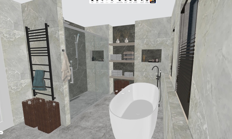

Ik ben zelf alvast aan het designen geslagen voor onze nieuwe badkamer, deze is 3x4m, en de indeling blijft grotendeels gelijk aan hoe het nu is. Aangezien ik (gratis) homestyler heb gebruikt had ik niet altijd de perfecte materialen (vooral bij wasbak), het is vooral een impressie van de formaten en kleurstellingen.
Afbeeldingslocatie: https://tweakers.net/i/MFVipueGNzInXrS3uckDxrTfVOA=/x800/filters:strip_icc():strip_exif()/f/image/muwXEgWC6YGbrwAzHebTD85j.jpg?f=fotoalbum_large
Afbeeldingslocatie: https://tweakers.net/i/RC85-lhzbilF3Og7FvyPqTjcJSA=/800x/filters:strip_icc():strip_exif()/f/image/9QZumelz46bFN85tgJ2oaneZ.jpg?f=fotoalbum_large
Afbeeldingslocatie: https://tweakers.net/i/7AG1JDGq51XNIHuhzdF_A2pcDoo=/800x/filters:strip_icc():strip_exif()/f/image/NKv7bqMU7lf0iiyEtBHFf5ZL.jpg?f=fotoalbum_large
Paar focus punten:
- We wilden aan de achterwand graag 30cm diepe planken voor de handdoeken, hadden we gezien in een badkamerzaak en dat lijkt ons erg mooi zo. Hiervoor ga ik dus 30cm opofferen van de badkamer, door valse muren voor de muur te zetten.
- Ik hou van symmetrie , ik heb dus de nis bij de douche ook boven het bad geplaatst, niet nodig, wel mooi.
- In de nisjes wil ik (led) verlichting inbouwen. Bij de handdoekplanken niet.
- We willen een losstaand bad, ik heb ook half losstaande baden bekeken, maar die vind ik toch minder mooi.
- We willen maar 1 douche, ondanks dat er ruimte is voor 2. Het idee is om de regendouche (die wij zelf zelden gebruiken) en de handdouche aan stang 50cm uit elkaar te plaatsen. Met de juiste inbouwset kan je dan alsnog beide tegelijkertijd gebruiken, ondanks dat dit niet het hoofddoel is.
- We willen geen inloopdouche maar een glazenwand met deur, zodat de warmte lekker blijft hangen bij het douchen.
- De knoppen van de douche wil ik in het muurtje doen, zodat je de douche aan/uit kan zetten zonder de douche te betreden (handig met kinderen).
- We willen alle tegels onder verstek laten zagen, hebben we nu ook, en ik hou niet echt van die strips.
- Tegels heb ik op 100x100 ingetekend, nav een eerdere vraag in dit topic kwam ik uit op dit formaat, en de lijnen bevallen me erg goed zoals ze nu zijn.
- Onder de ramen zit nu een 10cm muurtje, deze laten we toch maar staan. In 3d zie je dat het erg kaal wordt zonder, en we vinden dat muurtje ook gewoon erg handig om spullen op te leggen.
- Plafond blijft zoals die is, er zitten reeds spotjes op de juiste plekken aangezien de huidige indeling grotendeels gelijk is.
- We zijn nog niet over de kleurstelling uit, We weten dat we 100x100 tegels met groene zweem als accentmuur willen doen. De rest van de tegels zijn we nog niet uit.
Vragen:
- Gaat onder verstek zagen nog lukken bij de nisjes zoals ze nu zijn? Deze zijn namelijk precies in het midden van een volle tegel.
- Kom maar op met meningen / suggesties

ConQuestador schreef op zondag 24 augustus 2025 @ 09:16:
Paar focus punten:
Vragen:
Prachtige badkamer! Mooi ook die achterwand in twee kleuren. Suggestie: maak het muurtje bij de douche ook tot aan het plafond. Dat is net iets strakker en dan heb je ook daar geen halve tegels.
Verder een tip: bezuinig niet op de tegelzetter. Alles in verstek is een precisiewerk, daar heb je vakmanschap voor nodig. Zeker met zulke grote tegels.
Oh, en nog een vraagje: kijk je nu vanuit het bad niet precies tegen de muur tussen de ramen? Het lijkt op het effect dat je soms in vliegtuig of intercity hebt: je zit aan de raamzijde, maar kunt niet makkelijk naar buiten kijken.
  • ConQuestador
  • Laatst online: 28-10 16:39
Toke_gt schreef op zondag 24 augustus 2025 @ 10:54:
Allereerst: bedankt voor de bevestiging dat we op de goede weg zijn.
Muurtje tot aan plafond was ook de hele tijd wat ik wilde. Tot ik het in 3d tekende, en toen zag ik dat het een wereld van verschil maakt in ruimtelijkheid. Daarom dus 210 hoog zodat er 35cm open blijft.
Zicht vanuit het bad: de lamellen staan vrijwel toch altijd op standje "geen inzicht", dus dat maakt niet veel uit. Tevens zijn vooral de kinderen de hoofdgebruikers en die boeit uitzicht al helemaal niet ;)
Wat betreft tegelzetter: ga ik zeker op letten.
Paar focus punten:
Vragen:
Verstek zagen kan zeker, maar alle zijdes moeten dan gezaagd worden. Dus dat is wel een precieziewerk en een enkel chipje is niet uit te sluiten.
Toch nog even beide opties geprobeerd in 3d ... Tot aan plafond is zeker vanuit de douche gezien mooier, maar in de gehele badkamer voelt het toch iets opener met een muurtje net niet tot het plafond denk ik.
Afbeeldingslocatie: https://tweakers.net/i/yRCIIv6RArsZpKMCpiqAQWsZ2Gk=/800x/filters:strip_icc():strip_exif()/f/image/aVVPoaSO54BEMDl2bHAGCYcl.jpg?f=fotoalbum_large
Afbeeldingslocatie: https://tweakers.net/i/1Dpjn8ThCGj5a7d-1m2ry9u4TQ8=/800x/filters:strip_icc():strip_exif()/f/image/gEj0fan75Urk6ntEqO8cGEIm.jpg?f=fotoalbum_large
Panasonic 12J T-CAP | Atlantic Explorer 270L | 4 x MHI SRK24ZS-WF + SRF35ZS-W | 12.000 Wp Enphase | Home Assistant, Heishamon, Mhi-ctrl | Alfa Romeo Giulia Veloce

ConQuestador schreef op zondag 24 augustus 2025 @ 11:59:
Echt een kwestie van smaak, denk ik. Ik ben zelf ook wel gevoelig voor symmetrie, daarom zou ik de wanden aan beide zijden van de douche tot aan het plafond willen. Het scheelt ook een heel lastig stukje tegelen in verzet bovenop dat muurtje.
Maar dat gevoel van openheid telt ook, dus het is maar net waar je de voorkeur aan geeft. Doe wat het beste voelt, mijn mening is ook maar N=1.
Heb je overigens ook een glazen wand overwogen?
  • ConQuestador
Toke_gt schreef op zondag 24 augustus 2025 @ 12:18:
Er staat nu ook een muurtje van 210 hoog, bovenkant is niet in verstek maar de tegel bovenop ligt gewoon tussen de andere tegels.. je ziet het toch niet.
Glazen wand is overwogen, maar geeft niet de uitstraling die we willen. Tevens heb ik dan geen plek meer voor de handdoek radiator.

  • hitmainiac
  • Registratie: Februari 2015
  • Laatst online: 13-10 00:28
Rowan4NL schreef op maandag 25 augustus 2025 @ 19:12:
Beste Tweakers,
Voor onze nieuwbouwwoning zijn we bezig met de indeling van de badkamer. We twijfelen nog over de beste opstelling en of we misschien mogelijkheden over het hoofd zien.
Hieronder de twee verschillende indelingen die we in gedachten hebben. Uitgangspunten vanuit het project en onszelf zijn:
  • De positie van het toilet is nauwelijks te wijzigen; wc moet tegen/naast de koof blijven staan.
  • De positie van het bad is beperkt wijzigbaar en zal vrijwel zeker aan de raamzijde komen.
  • We hebben bij voorkeur een inloopdouche of een douche die eenvoudig schoon te maken is. Muren genieten de voorkeur boven glazen wanden/cabines.
  • Het toilet staat bij voorkeur niet direct in het zicht vanuit de douche.
Indeling A
Zie deze plattegrond. In deze opstelling is er kans dat er wat spatwater richting de badkamerdeur gaat. Indien nodig zouden we later nog een cabinedeur kunnen toevoegen.
Indeling B
Zie deze plattegrond. De douche staat nu ingetekend naast een muurtje van ca. 65–70 cm. Hij zou ook tegenover het muurtje geplaatst kunnen worden (aan de muur waar ook het toilet tegenaan staat), we denken dat dit misschien beter werkt qua spatwater.
Onze vragen:
  • Welk van deze twee indelingen lijkt jullie beter?
  • Bij indeling B: zou je de douche eerder tegenover het korte muurtje plaatsen of parallel aan?
  • Zien jullie nog andere indelingsmogelijkheden die we zouden kunnen overwegen?
  • Zouden jullie het bad volledig inbouwen, of juist links/rechts een open ruimte laten (half ingebouwd)?
Alvast bedankt voor het meedenken!
Misschien handiger om via een app de tekeningen in 3d uit te voeren om t overzichtelijker te maken

Hallo,
Momenteel ben ik bezig met de verplaatsing van de badkamer en heb hier een ontwerp van laten maken. Onderstaand de foto, heeft iemand nog interessante ideeën over de inrichting of waar het beste iets aan te schaffen ?
Breedte is 234cm en diepte is 291, de afvoer zit ongeveer aan de linkerkant van het raam in onderstaande foto.
Afbeeldingslocatie: https://tweakers.net/i/ppP_enh8WOEiUTpShCFYPXYIN8A=/800x/filters:strip_exif()/f/image/3q3rbbEZ4wZ7cfohXGbr1pmr.png?f=fotoalbum_large

Guus9 schreef op donderdag 18 september 2025 @ 12:02:
Hallo,
Kloppen de afmetingen wel?
  • Guus9
  • Registratie: September 2025
  • Laatst online: 18-09-2025
De muur aan de raam kant 231 douche en wc kant is 291, ook gat wat klein maar afmetingen zouden moeten kloppen

Guus9 schreef op donderdag 18 september 2025 @ 12:30:
Ah ja, het vertekent wat door het 3d effect en gelijke wand/vloertegels. Sorry.
Het enige waar ik mijn bedenkingen bij heb is de entree. Ervan uitgaande dat de deur naar buiten opent, heb je een hoek van 50x50 om naar binnen te lopen. Dat is krap, zeker omdat aan de andere zijde de douchedeur moet kunnen openen. Dat is hoop gedoe op de cm2, zeker als je bijvoorbeeld een kind onder douche wilt zetten.
Kijk evt naar een bad met goede douchebodem, en kijk ook gewoon heel kritisch naar het bad. Kan dat ook een kleiner bad zijn of zelfs worden weggelaten?
