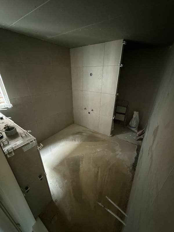

Onze badkamer is jaar geleden opgeleverd, nu stapte ik gisterenavond uit de douch en één tegen zit los, daarvan is de voeg gescheurd en lijkt er water onder te zitten....
Aantal andere tegels in de buurt zijn de voegen donker of juist wit uitgeslagen. Dus ik hoop dat het meevalt.
Vloer is opgebouwd uit houtenbalken vloer -> zwaluwstaart -> elektrische vloerverwarming -> tegels. Ben wel benieuwd wie dit gaat betalen als de zooi eruit moet, neem aan dat aannemers hier voor verzekerd zijn?
Aannemer gaf aan dat na de bouwvak direct langs te komen, voor de rest hebben we wel een fijne aannemer dus denk wel dat het goed komt.

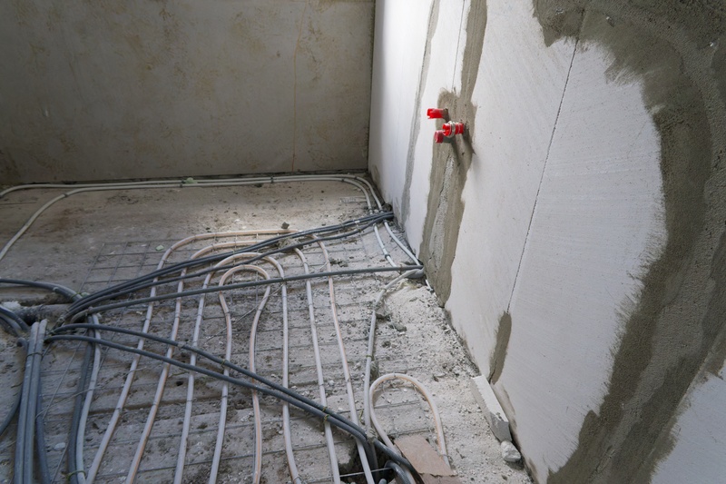

Ik was al te snel met een topic plaatsen, voordat ik deze vond. Zie bijgaand.
https://gathering.tweaker...message/83124286#83124286
We gaan onze 20 jaar oude badkamer vernieuwen. Momenteel ligt er elektrische vloerverwarming in en nog een oude radiator. Het huis wordt voorzien van een warmtepomp, beneden VVW en de slaapkamers op de 1e verdieping met airco's.
Ik vraag me ten eerste af of het de moeite waard is om vloerverwarming aangesloten op de warmtepomp in de badkamer te installeren en zo de badkamer op lage temperatuur te verwarmen of dat een goede lage temperatuur radiator hetzelfde effect heeft. Achterliggende reden van deze vraag: we vragen ons af of we de afvoeren en daarmee ook de gehele dekvloer moeten laten vernieuwen in de badkamer en daarmee meteen de elektrische bij-vloerverwarming kunnen vervangen.
In principe willen we namelijk maar minimale aanpassingen doen, namelijk douchecabine vervangen voor grotere inloopdouche(bak) met glazen wand, toilet en wandmeubel vervangen en bad verwijderen. Daarnaast wordt het geheel gestuct in een beton cirre achtige stijl.
Er wordt geadviseerd om dekvloer te slopen en het geheel nieuw op te bouwen.
Wat is wijsheid en wat zijn jullie ervaringen en tips?

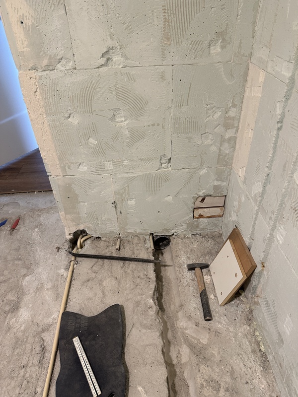

Ik ga wel ongeveer hetzelfde doen. De gehele dekvloer in de badkamer ligt er al uit en heb ongeveer 7cm ruimte om vloerverwarming in aan te leggen.
Maar het zal maar ongeveer 4 vierkante meter worden, dus dat geeft niet heel veel warmte en zit nog te bedenken wat ik ga kiezen om er nog bij te doen. Infrarood paneel. Jaga radiator. Electrische radiator.
Verder wil ik de vloerverwarming aansluiten op de aansluitingen waar voorheen de radiator ook zat. Dus niet echt met een vloerverwarmings verdeler.

Waarom heb jij dan gekozen om dekvloer te vervangen? Is het niet mogelijk om afvoeren te behouden of plaatselijk te vervangen door uit te hakken en dicht te smeren?

Muren zijn allemaal gedaan, dus volgende week vloer en de rest. Ik ben benieuwd of ze het gaan halen voor de 18e..
ToDo lijst:
- Vloertegels
- Alle voegen
- Plafond
- 6x Spotjes + dimmer
- Radiator ophangen
- Douchedeur
- Wastafelmeubel
- Handdoekenkast
- Toilet
- WC-rolhouder
- Handdoekhouder
Ik gok dat als de vloer gelegd is daar ook niet op gelopen mag worden, dus dat is dan denk ik al -1 dag beschikbaar..

  • Janpietertje89
  • Laatst online: 09:29
Hieronder de basistekening van de standaard badkamer van onze nieuwbouw woning. Onze eissen zijn niet heel bijzonder maar we zouden wel graag een inloopdouche en dubbel badkamermeubel ~120cm hebben en het bad behouden. Echter zit het raam/deur in alle mogelijke posities die ik getekend heb enorm in de weg. De badkamer is behoorlijk smal (~180cm) dus als ik zaken tegenover elkaar zet kom ik ook snel in de knoop met doorloop. Hebben jullie misschien ideeën? De deur zou eventueel met een optie ook nog naar boven of een beetje naar onder geschoven kunnen worden (zie screenshot). Natuurlijk verplaats ik het liefst zo weinig mogelijk ten opzichte van de standaard badkamer want dat kost weer allemaal een berg extra.
Afbeeldingslocatie: https://tweakers.net/i/tqMPlRV4ySSwDESsy3dCrc20Uig=/x800/filters:strip_exif()/f/image/c6fOFQPJIhEz6XIl1F1yzwp4.png?f=fotoalbum_large
Afbeeldingslocatie: https://tweakers.net/i/_pmTCC9y4gVJ64KB8p_zAmbX1ug=/800x/filters:strip_exif()/f/image/glNqvY8zLoYJI2BmYfdlMwHd.png?f=fotoalbum_large

Ik wilde ook met een schone lei beginnen. Een dekvloertje van zandcement eruit halen is niet moeilijk. Vooral stoffig.
Mijn indeling gaat flink op de schop en van opstaande douchebank naar inloop douche. Vol goede moed begonnen maar langzaam begon wel duidelijk te worden dat je niet zomaar als een gek kunt gaan rammelen want er zat meer in de vloer dan enkel cement.
Dus als je pech hebt trek je een dekvloer niet in een halve dag eruit.
Afbeeldingslocatie: https://tweakers.net/i/dUhwKo9-nQUqGR4thVT8K9D1Zvs=/x800/filters:strip_icc():strip_exif()/f/image/eeOeZAJIijf5Tvun3ieBlbdW.jpg?f=fotoalbum_large
Afbeeldingslocatie: https://tweakers.net/i/8pL-SAHLXq0jgvMPM4xtM4Ikh1o=/x800/filters:strip_icc():strip_exif()/f/image/soxSHHXVT99mAY9xWb4CqMc3.jpg?f=fotoalbum_large

Guido7619 schreef op dinsdag 12 augustus 2025 @ 06:07:
Altijd voorzichtig doen als de meterkast onder de badkamer zit ;)

Ja dat is vrij normaal, ik heb een foto gemaakt van een badkamer in een nieuwbouwhuis, toen de dekvloer nog niet gestort was. Zo gaat onze badkamervloer er ook uitzien, de foto is genomen tijdens een dag van de bouw in een eerdere fase in onze wijk.
Afbeeldingslocatie: https://tweakers.net/i/9egRMnROIeR-FX6GWagWK5ewX9I=/800x/filters:strip_icc():strip_exif()/f/image/7I1LMIrpBR8RmbqKFrxFB7A1.jpg?f=fotoalbum_large

eelco74 schreef op dinsdag 12 augustus 2025 @ 09:05:
Ok, als je met een breekhamer aan de gang gaat verniel je dan niet alle elektra? Hoe pak je zo'n klus dan het best aan? In eerste instantie vanuit een open stuk waar geen dekvloer ligt (bijv. bad) of juist vanuit het midden werken?

Is inderdaad allemaal elektra. Meterkast zit niet onder de badkamer maar een groot deel van de buizen gaan dus wel via de badkamer vloer. Verder zitten er nog 2 centraaldozen in de woonkamer die in de badkamer uitkomen. Daarnaast was er veel koper gebruikt voor het leidingwerk. Dat leverde nog 70 euro op bij de schroothandelaar.
Daarnaast was er elektrabuizen, Daaroverheen koper waterleidingen, en daaroverheen sommige stukken wederom elektrabuis.
Heb dus ook 3 buizen geraakt ja. Die moet ik nog open maken om weer opnieuw dicht te maken. Verder geen stroomstoringen in huis. 1 loze leiding gevonden die helemaal naar de lichtschakelaar ging gevonden.
En dan natuurlijk net een hele bundel elektra buizen aantreffen exact op de plek waar je een douchedrain goot had gepland.
Afvoer ingegoten in de kanaalplaat, met daaroverheen weer bundels elektra.
Al met al voorzichtig te werk gaan, tussendoor steeds alles afvoeren en schoonmaken en stukje voor stukje verder.
Maar ik kon dus niet als een bezetene met verstand op nul tekeer gaan.

Nyvlem schreef op dinsdag 12 augustus 2025 @ 09:14:
Omdat wij de badkamer casco hebben genomen, krijgen wij de badkamer exact zo als op de foto geleverd. Voordeel is dat de aannemer nog het nodige kan verleggen voordat hij de cement dekvloer stort.
Er komt nog zeker 7 centimeter dekvloer op, dus voordat je in de electra of vloerverwarming zit moet je aardig doorwerken.
