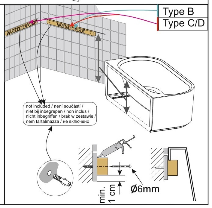

Sorry dat ik dit in het algemene topic post, maar de kans is groter dat ik hier een antwoord krijg dan in mijn eigen topic:
Iemand ervaring met bad ankers of hoe die dingen heten? Ze zitten niet bij het bad van RIHO, en zijn ook niet te krijgen via RIHO zelf. Een houten balkje is leuk en aardig, maar lijkt me niet handig in een vochtige ruimte.
Afbeeldingslocatie: https://tweakers.net/i/DMScUmS1zlMmSR0HjwIgus05FJA=/full-fit-in/4920x3264/filters:max_bytes(3145728):no_upscale():strip_icc():fill(white):strip_exif()/f/image/GveUt1k0rsOsvVDaKgmZCBlK.jpg?f=user_large
failure is the only option

Phusebox schreef op donderdag 23 mei 2024 @ 15:51:
Dit klinkt mij wel bekend dat het op deze manier gebeurd.

ViezeVis schreef op donderdag 23 mei 2024 @ 15:54:
Met een houten balkje dus? De installateur zegt gewoon: dat hoort bij het bad, bel maar naar de winkel. Maar ja, in de handleiding staat dat ze dat niet meeleveren.

Phusebox schreef op donderdag 23 mei 2024 @ 16:00:
Hoort niet bij het bad. De ene zet het bad op (ytong) blokken. Hout kan prima.
YouTube: How to install a standard acrylic bath
https://www.pmg.be/uploads/articles/tiles/136714.jpg
[ Voor 11% gewijzigd door martinus83 op 27-05-2024 10:01 ]
  • Phusebox
  • Laatst online: 18:33
Phusebox
Karmakeizer Azijnpissen
Sorry, had er wellicht bij moeten vermelden dat het een halfvrijstand hoekbad is. Dus aan de voorkant is het dicht van zichzelf.
In de montagehandleiding staat dat je kit of lijm? moet aanbrengen aan de onderkant, vraag me alleen af hoe je het dan ooit weer los krijgt... En verder rust het dus gewoon op de vloer en is het nergens verankerd aan de muur. Dus op de badrand zitten zal wellicht al een no-go zijn.

  • martinus83
  • Laatst online: 17-11 15:42
Phusebox schreef op maandag 27 mei 2024 @ 10:08:
ja, zelfde als wij hebben.
Ons acryl bad van X2O staat op een rvs frame. Heb kit onder de voetjes, en aan de felsranden lange en korte zijde tegen de muur vastgekit met heijtech kit.
Heb vooraf het bad volgepropt met steenwol rrondom te kuip
Ging 90% van 1 pak rockwool 5 cm dikke platen in.
Helaas geen foto, was te hechtisch met kit wol zijl toestanden enzo, wat een klus

martinus83 schreef op maandag 27 mei 2024 @ 11:34:
Waarom steenwol? Isolatie? Lucht isoleert toch het beste?

  • martinus83
Phusebox schreef op maandag 27 mei 2024 @ 14:52:
Ik kan het eens vragen, maar alles dat niet enigszins standaard is, is lastig merk ik met deze aannemer. Je hebt gewoon de ruimte opgevuld of heb je die steenwol ook echt vastgekit?
Heb de bodem een laag Soudal thermisch pur gezet. (1 bus)
https://www.soudal.com/nl...tra-isolatieschuim-genius
Verder gewoon volgeduwd en klem gezet rondom het bad.
