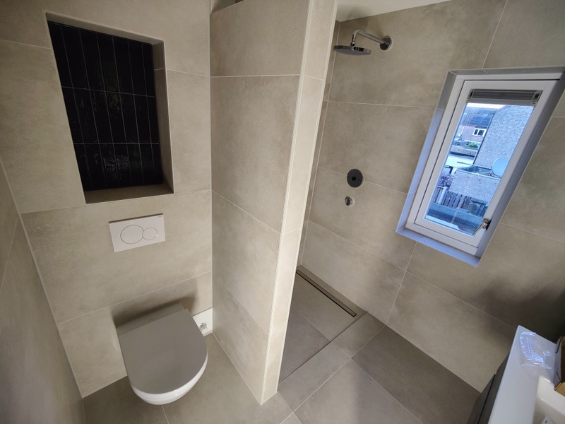

Kan niet kiezen qua tegels als accent voor het toilet:
Ik zou voor optie 2 gaan. Geeft het meest rustige beeld. Toiletten zijn meestal toch al kleine krappe ruimtes en samen met de ribtegels aan de linker zijde krijg je te veel elementen in een kleine ruimte. Daarnaast is optie 2 tijdlozer en als je uitgekeken bent op deze spiegel is het makkelijker een nieuwe te combineren met de rustige tegel.

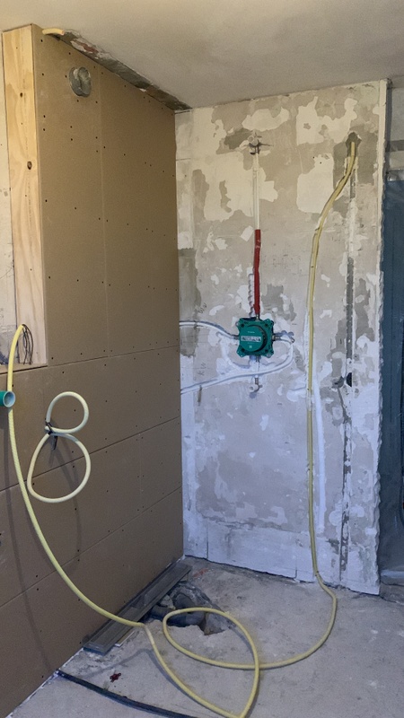

Hier ook begonnen aan de badkamer. Dit project zal niet zo vlekkeloos verlopen als julie projecten, gezien er nog geen plan of planning is, of zelfs nog niks aangeschaft.
Toch jeukten mijn vingers om er de sloophamer in te zetten.
Ik kan ook wel een heel mooi plan maken met inloopdouche en goot e.d , maar als je dan vervolgens gaat slopen en het blijkt dat je helemaal niet genoeg diepte hebt voor zo'n goot valt alles in duigen.
Om te beginnen het bad weggesloopt omdat ik zeer benieuwd was hoe de afvoer zou lopen. Dat bad vervolgens gebruikt op zolder om hier een comfortable nooddouche van te maken. Grotendeels van stukken hout wat ik nog had liggen, 2 pax panelen als achterwand van de ikea uit de gratis ophalen bak.
Het koperwerk en de boiler wel nieuw gekocht, met het plan dat je die boiler wel weer kunt doorverkopen.
Nadat de noodbadkamer in bedrijf was de douchehoek er ook maar uitgehaald. De douchebak zelf is echt lood en loodzwaar. Is wel kwaliteit geweest.
Het plan in zoverre is dat het bad niet meer terug komt en op die plek een inloop douche wordt gemaakt. Het toilet een kwartslag draaien en op de plek van de douche neerzetten.
Ik ben ook steeds 4 weken van huis voor werk maar daarna steeds 3 weken vrij waardoor je weer wat meters kunt maken. Ik woon er alleen dus niemand die aan mijn kop zeurt dat het snel af moet.
Volgende keer als ik weer thuis ben mijn buren een fles rode wijn en oordopjes brengen als ludieke actie voordat de sloophamer er echt in gaat. Het shitte hieraan is dat mijn buurman gepensioneerd is, en de buurman daarnaast een salon aan huis heeft dus hoe dan ook zullen ze overlast ervaren.
Dan maar eens focussen of het mogelijk is de toilet wel een kwartslag te draaien. Tot nu toe heb ik dat nog niet voorbij zien komen op de foto's van alle huizen die hier de afgelopen jaren op funda hebben gestaan.
Ik was van plan alles zelf te gaan doen en ik denk dat ik het meeste wel aan kan.
Maar waar ik nog steeds niet over uit ben is wat ik met de douchevloer aan moet. Het liefst heb ik een soort douchebak of grote douchetegel, maar wel met een goot erin.
Ik heb liever geen douchevloer van tegels.
Ik moet de vloer nog eruit hakken, maar wat ik zo gauw kan zien heb ik ongeveer 8.5 cm aan diepte beschikbaar, of ik moet de gehele vloer verder ophogen.
Ik heb een idee hoe ik het wil hebben, maar sta open voor elke andere ingeving. Plafond wil ik zo min mogelijk verlagen, enkel om kabels kwijt te kunnen en wil dan opbouw ipv inbouw spots gebruiken.

Als ik je plattegronden en foto's zo bekijk is het niet even de WC een kwartslag draaien, je wilt hem ook echt een meter verplaatsen tegen de muur waar nu de huidige douche zit?
Grote kans dat de standleiding onder je wc muurtje uitkomt en als je dan je WC wilt verplaatsen naar de plek op je tekening kan je die nergens infrezen (muren zijn vaker smaller dan de diameter van de standleiding) of je moet de vloer verder uithakken zodat je ruimte hebt om met afschot je wc afvoer te verplaatsen. Beide nogal een karwei denk ik.
Ik zou een alternatief uittekenen om te kijken of je de wc zo minimaal mogelijk op dezelfde plek kan houden, met misschien alleen een kwartslag draaien zou misschien nog mogelijk zijn.
Je weet de situatie pas als je de toilet sloopt hoe het precies zit maar ik acht de kans groot dat het niet handig is en je beter alvast een plan B kan hebben.

Aurum schreef op donderdag 11 april 2024 @ 12:41:
Ja klopt, op de plek van de douche, maar dan een kwartslag gedraaid.
Dat hapje van 50 cm uit mijn badkamer is aan de andere kant een kast waar de CV ketel hangt en alle leidingen doorheen gaan. Daar zit ook de standleiding voor de wc.
Wat ik niet had verwacht maar wel zo blijkt te zijn is dat de wc afvoer geheel in de vloer zit. Dit had ik niet verwacht gezien de douchebak redelijk hoog stond en er tussen wc ombouw en douchebak ook nog een stukje koof op de vloer zat.
Naar nu blijkt is dit gewoon loze ruimte want ik ging er vanuit dat de wc leiding deels boven de vloer zou lopen.
Vooralsnog denk ik dat het moet lukken. De afvoer moet 90 graden draaien direct vanaf het inbouwframe. Volgens mij kan dat. Normaal draait het 90 graden naar beneden, nu moet het 90 graden draaien naar rechts en schuin naar beneden.
Eerst hakken, dan kijken. In het ergste geval moet de toilet gewoon tegen de lange muur zoals het nu staat, enkel opschuiven naar waar de douche staat. Die situatie heb ik vaker terug gezien op gelijkwaardige woningen hier in de straat die op funda zijn gekomen.

Ik was van plan een wedi fundo Riolito neo douche vloer element te gaan gebruiken met daarop zo'n Wedi Fundo top in de kleur wit.
Het is wel redelijk aan de prijs maar heb de mogelijkheid dit met 20% te krijgen via en kennis die in een bouwmarkt werkt.
Dat geeft mij een waterdichte vloer met afschot met daarin al een goot verwerkt, geheel naadloos.
Iemand ervaring hiermee? Heb al wat van die complete douchevloeren bekeken, bij X2O. Wat mij vooral opviel is dat zo'n dikke plaat echt loeizwaar is en dit bij Wedi naar mijn idee "veder"licht is. makkelijker te verwerken door 1 persoon.
Verder wil ik de HansGrohe inbouw box in de muur verwerken, zonder voorzetwand. Het betreft een buitenmuur met spouw en isolatie. Als afwerking nog 2 cm dikke wedi platen maar dan moet ik dus 6 cm diep de muur in.
Gaat dat lukken of is dat gedoemd te mislukken?

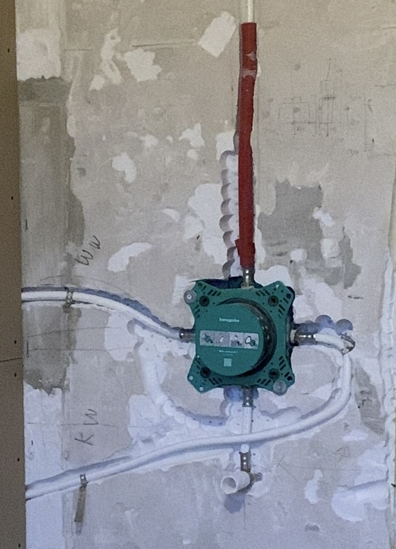

Guido7619 schreef op donderdag 11 april 2024 @ 14:23:
Hier ook net zon box ingebouwd. Weet niet welke box jij hebt maar hier zit hij zon 6 cm diep in een 7 cm ytong wand, en dan moet de wand tm tegel nog minimaal 2 cm opgedikt worden.
We zetten er gips tegen aan, lijm en tegel = ca 2,5 cm

martinus83 schreef op vrijdag 12 april 2024 @ 23:05:
Ik zou dan de I-Box Universal 2 nemen.

Guido7619 schreef op zaterdag 13 april 2024 @ 10:10:
Klopt, dat is em ja :-) 60 euro ex
Die heeft ca 80 mm inbouw ruimte nodig.

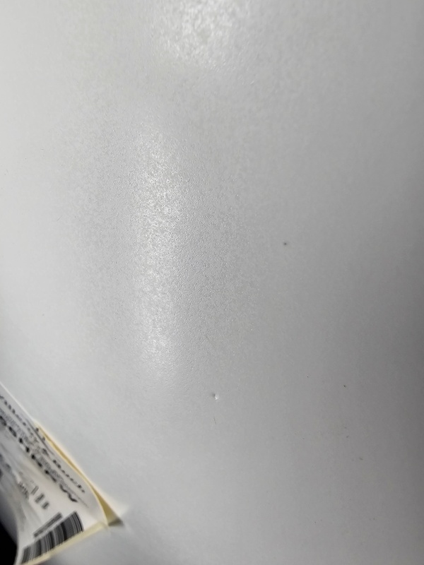

Is het trouwens normaal dat Villeroy & Boch hun toiletpotten gewoon in goedkope kartonnen dozen levert zonder enige vorm van bescherming.
Geen plastic om de pot, geen kartonnen elementen in de doos die de pot op de plek houden, geen piepschuim, niks.

Is dit reden voor retour? Donker puntje en een putje.
Afbeeldingslocatie: https://tweakers.net/i/TNEeWcWfftFgpYadq_gx2Ec51D4=/x800/filters:strip_icc():strip_exif()/f/image/0uz6I7XZZMQoxeByD7gBob7Q.jpg?f=fotoalbum_large
Zoiezo wel een rare laag eromheen. Lijkt niet op glad keramiek. Of is dit een mat witte of zo?
Kan mij niet voorstellen dat ze een wc pot los in een doos stoppen. Lijkt erop dat die al eens is teruggestuurd zonder de originele verpakking van binnen en zo weer doorgeschoven naar jou.

Mat wit.
Al vind ik het zelf meer zijdeglans.

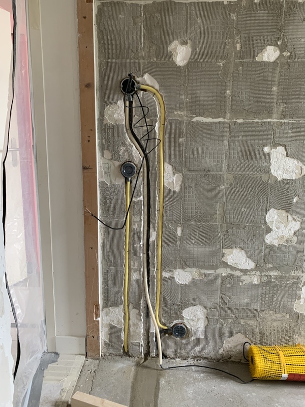

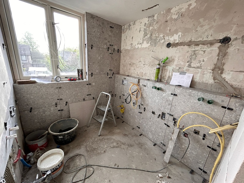

7 dagen verder en de badkamer én toilet zijn er afgelopen zaterdag uitgegaan. Nu even kijken of er wellicht nog een stukadoor nodig is. Met veel stukken tegels kwam ook kalkzandsteen mee. En hopen dat de lijmresten voldoende weggehaald zijn. Wat een rotwerk is dat zeg...
Bouw-stofafzuiger was echt perfect. Iedere avond even overal een doekje overheen gehaald en nét klaar met alles dweilen, stofzuigen. Het viel ons alles mee qua stof. 24 april gaat het toilet erin _/-\o_
Afbeeldingslocatie: https://tweakers.net/i/75fMTd_GXVh0SIi-mgw5Ahe5J3w=/232x232/filters:strip_icc():strip_exif()/f/image/1ut0xvyd8CZKsRzJVw17hGVS.jpg?f=fotoalbum_tileAfbeeldingslocatie: https://tweakers.net/i/JntBOrfFOWJ71q3uovq94R1Xd4I=/232x232/filters:strip_icc():strip_exif()/f/image/2KMNRZH7XYqfYAnRpJUEdJtq.jpg?f=fotoalbum_tileAfbeeldingslocatie: https://tweakers.net/i/-oAfyJXN6DZyQI6GPaiAviu0dEg=/232x232/filters:strip_icc():strip_exif()/f/image/cvjpIWYP2XRY3Q84qSPBB6CG.jpg?f=fotoalbum_tile
Afbeeldingslocatie: https://tweakers.net/i/KFIUiENpAHxnJIcBOo5IBe3MQOA=/232x232/filters:strip_icc():strip_exif()/f/image/0D259iUMPnsNwTLa2CpTpIEG.jpg?f=fotoalbum_tileAfbeeldingslocatie: https://tweakers.net/i/K7MFSV3zirFjOy6BwmeDfqHhHhw=/232x232/filters:strip_icc():strip_exif()/f/image/GbcwjEIPBORImxncugpzF4hO.jpg?f=fotoalbum_tileAfbeeldingslocatie: https://tweakers.net/i/Raw2VWPvM2aFP3tsFK4YHlg3hCE=/232x232/filters:strip_icc():strip_exif()/f/image/yjmR6yMdB44txTL6jOEJmjxw.jpg?f=fotoalbum_tile

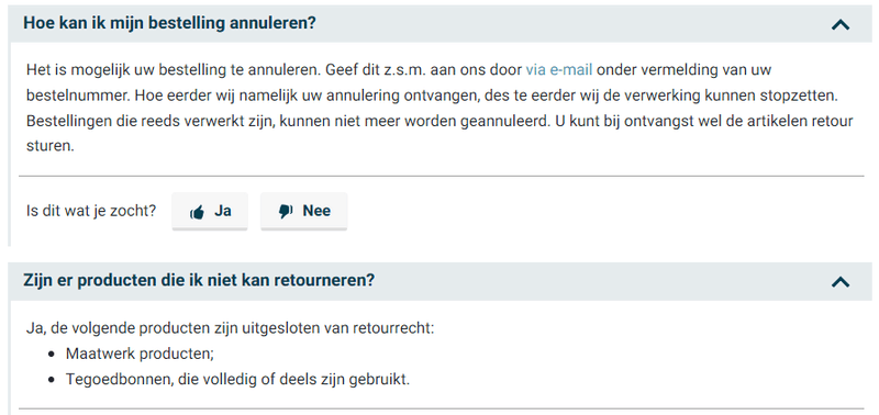

Ter info nog:
Afbeeldingslocatie: https://tweakers.net/i/-c7kVrPIovHLkcnUxG1O4BBWtCA=/800x/filters:strip_exif()/f/image/VKYur6DfoaJJ2IHUaTaRMXWs.png?f=fotoalbum_large
Maar als je dan zo moeilijk doet over iets van 140 euro annuleren, op een orderbedrag van meer dan 3000 euro, dan vind ik je wel zielig als bedrijf en heb je de zaken gewoon slecht op orde. Voor mij een reden om daar helemaal niks meer te bestellen.
En juist hierdoor ga ik nu op mijn strepen staan en wil ik die wc pot met dat mini putje erin ook geruild hebben.

Bijna klaar! Andere wand met badmeubel is volledig de donkere tegel in de nis boven toilet.
Moet nog een keer een douchewand in laten meten. En het kleine spul nog aan de muur hangen 😀
Afbeeldingslocatie: https://tweakers.net/i/8cByGPA3CI2LFTnvcAS_LvyE3cY=/800x/filters:strip_icc():strip_exif()/f/image/XCmVgc5Uc8DbtMh1VB9thXt1.jpg?f=fotoalbum_large

Daiov97 schreef op dinsdag 16 april 2024 @ 21:29:
Dit lijkt qua indeling 1 op 1 die van ons :) Mooi!

ViezeVis schreef op dinsdag 16 april 2024 @ 21:48:
Haha, ik zie het inderdaad! Mijn badkamer is 2.13x2.22, dus scheelt een paar cm ;)
Ik neig naar een deur met vast deel, zie dat jullie gekozen hebben voor enkel het vaste deel. Ben bang dat het anders nog wel vrij nat kan worden namelijk.

ViezeVis schreef op woensdag 17 april 2024 @ 17:38:
Toch eens een vraagje; kun je eens nagaan hoe het infrezen van leidingen en de inbouwdoos jullie (tegelzetter/installateur) is bevallen? Onze tegelzetter heeft vermoedelijk niet de juiste materiaal voor onze betonnen muur.
Heeft mijn vader helemaal zelf gedaan. Enige aan de badkamer wat wij hebben uitbesteed is het tegelwerk. Voor het frezen van de leidingen een goedkope sleuvenfrees van Vonroc gehaald. De inbouwkraan hebben we in een kalkzandsteen muur ingebouwd. Daarvoor heeft die eerst gaten geboord met een steenboor en daarna het benodigde verder uitgehakt. Tegelzetter heeft vervolgens alles weer dichtgesmeerd (wilde die graag zelf doen).

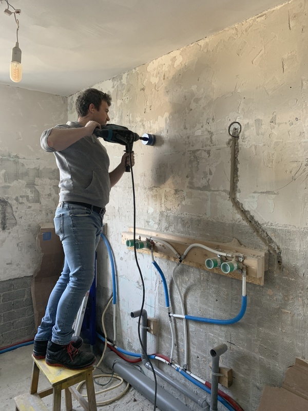

Ik heb alles zelf gedaan. Ytong/kalk frees je er zo met een accuschroefmachine een een 30 mm spieboor doorheen. Oefening baart kunst. Of je boort allemaal rondjes van 30 mm aan elkaar zeg maar.
Kunt het hier op de ingezoomde foto wel een beetje zien.
Afbeeldingslocatie: https://tweakers.net/i/mbylrsjq6ZD4u-ZzvMfclqSn-f8=/x800/filters:strip_icc():strip_exif()/f/image/f8RcMxFVlXvzUaIpT4FZInEz.jpg?f=fotoalbum_large
Dozenboor van 76 mm, zelfde verhaal:
Afbeeldingslocatie: https://tweakers.net/i/LtSQDrFt8645OFw87F9nh7mueEg=/x800/filters:strip_icc():strip_exif()/f/image/BTn7OGScezQGI2ahL6M0bOq7.jpg?f=fotoalbum_large
Voor de beton iets meer uit de kast halen. Een slijp tol 125mm diamantschijf en een 4 Joule breekhamer. Voor de dozen een 82mm diamantboor gekocht. En geloof me onze muur (massief betonplaat 200 mm dik) is echt kei kei hard.
Afbeeldingslocatie: https://tweakers.net/i/t1vSOYFCLJJKLQp4ZmvLtD7xDhk=/x800/filters:strip_icc():strip_exif()/f/image/JgGbOH7hBY0Oz2YTXPEveIxx.jpg?f=fotoalbum_large
Zon frees met dubbelschijf vind ik maar onhandig, en je moet een flink apparaat hebben wil je daarmee door een harde muur gaan. Ik raad het je niet aan. Als je echt veel moet slijpen huur dan een goede (watergekoelde) machine bij Boels oid.

  • martinus83
  • Laatst online: 17-11 15:42
ViezeVis schreef op donderdag 18 april 2024 @ 10:41:
@Daiov97 Hoe hoog is jullie nis eigenlijk? Is dat een standaardmaat?
@martinus83 hebben jullie ook over bestaande tegellijm gelijmd, en hadden jullie ook een maandlandschap op de vloer omdat de tegels in de specie gelegd waren? Zo lijkt 't wel namelijk.
Alle losse lijm verwijderen uiteraard. Met plamuur mes en met de Fein overal overheen gegaan.
Vloer is erg glad, heb de hele dekvloer er uit gehaald. Tegels waren bij mij in de tegelijm, op vloerverwarming folie gelegd.
Ondertussen stapje verder :-)
Afbeeldingslocatie: https://tweakers.net/i/fwrtAaxefj8Fs7WjT6l2I5oRvfE=/800x/filters:strip_icc():strip_exif()/f/image/60jgWy4l8DK0OMnOkYElQNSA.jpg?f=fotoalbum_large
Afbeeldingslocatie: https://tweakers.net/i/s1708tjXJmIORkdKnCgOIXvv0eQ=/800x/filters:strip_icc():strip_exif()/f/image/XvRC2OEkBdfU69UbSemuDkpi.jpg?f=fotoalbum_large
