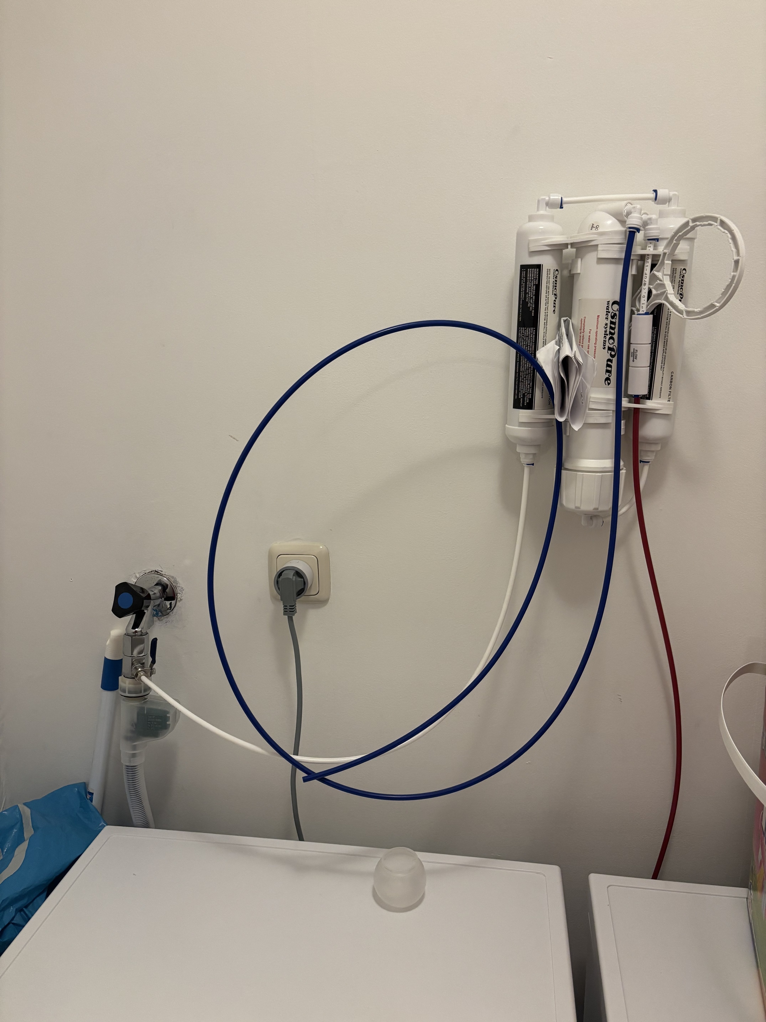

Nu wil ik ook in de kinderkamer gaan bevochtigen en wil ik het toch beter aanpakken met een osmoseapparaat. Zijn de mensen die voor deze oplossing hebben gekozen daar nog steeds tevreden mee? Op osmoseapparaat.nl verkopen ze een verlenging van de wasmachinekraan met een aftakking voor een kogelkraantje waar je het apparaat op aansluit. Werkt dat een beetje prettig en zonder lekkages?
Ik heb toevallig net een nieuwe besteld omdat de vorige alweer ruim 2 jaar hing en de filters dus wel weer aan vervanging toe waren. Kogelkraantje werkt prima maar er zit wel een tussenstukje tussen omdat het kraantje anders tegen de kraan aankomt. Ik heb wel een keer een nieuw kraantje moeten kopen helaas. Er zat ineens een barst in het tussenstuk. Vast te hard aangedraaid bij de vervanging van de wasmachinekraan die niet meer goed dicht wilde.
Afbeeldingslocatie: https://tweakers.net/i/T9huK4ZGEFAtiz3c-a_EGdRCOdc=/fit-in/4920x3264/filters:max_bytes(3145728):no_upscale():strip_icc():strip_exif()/f/image/h1Ysz62lxnc0lVRu040josMc.jpg?f=user_large

Top. Dat is precies wat ik wilde weten. Ik heb er een besteld.
Hoe weet je wanneer de filters aan vervanging toe zijn?

@appsec Ik zou wel eentje nemen met DI-filter, wat in de afbeelding hierboven ontbreekt. Anders bereik je geen 0 ppm in TDS. Verder is een TDS meter handig om te zien of de filters aan vervanging toe zijn. Ik merk dat ik meestal alleen de DI-filter hoef te verversen met wat los DI-hars als de ppm is toegenomen, wat misschien 1 keer per 1,5 jaar moet.
Wat alleen wel lastig te meten is of er legionella in het systeem zit. Wat een risico zou kunnen zijn als je het een lange tijd niet gebruikt.
Verder zou ik bij de handige opstelling van @Korvaag ook een waterlekdetector (heb je al voor minder dan 10 euro) op de grond plaatsen, om schade bij eventuele lekkage te beperken.

0 ppm is ook echt niet nodig voor iets als een luchtbevochtiger imho. Filters vervangen kan je meten maar ook gewoon zoals geadviseerd in de handleiding en op de site eens per 2 jaar doen.
Het gaat om het beperken van fijnstof, niet op het uitvoeren van een operatie met 100% gezuiverd water.
Mijn fijnstofmeter merkt niets van het water uit dit apparaat. Zowel niet PM2.5, PM5 als PM10. Ook geen TVOC.
Een boterham in de broodrooster doet (fors) meer.
[ Voor 6% gewijzigd door Korvaag op 01-02-2026 12:56 ]
Om 0 ppm te bereiken kost slechts 20 euro meer. Je gaat dan van 7 a 14 ppm TDS naar 0 ppm. Kraanwater zit hier op zo'n 250 ppm. Naar mijn mening niet echt iets om op te gaan bezuinigen, vooral als het gaat om een kinderkamer.
En of eens in de 2 jaar voldoende is, hangt maar net af van wat je wilt bereiken en hoeveel je het gebruikt. Gebruik je het te weinig frequent, dan is er risico op legionella. Gebruik je het teveel, dan werken de filters weer niet goed.
  • Korvaag
  • Laatst online: 00:01
Heeft weinig met bezuinigen te maken hier, maar gewoon met noodzaak. Het is hier niet nodig er nog een extra filter tussen te zetten omdat het ding zonder DI-filter al niets doet met PM waardes. Een extra filter is hier dus gewoon overbodig.
Legionella kan (beperkt) een ding zijn. Het is koud kraanwater wat zeker in de winter niet boven de 20 graden komt. Legionella doet dan niets. Je moet sowieso regelmatig spoelen aangezien juist het droogvallen van het filter niet goed is voor het filter. Hier gaat dus elke was even het kraantje open en het slangetje in de wasmachine voor een (zeg) kwartier.
Maargoed. You do you. Het werkt hier al 8 jaar probleemloos.

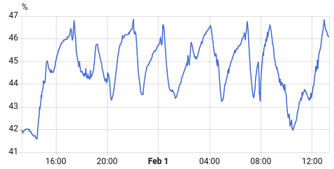

Mijn ervaring met een Venta LW44 koudwaterverdamper:
Ik verwarm mijn woonkamer met een airco, bij buitentemperaturen 's nachts onder de 5 graden laat ik hem 24/7 draaien. Hij staat dus bepaalde periodes wekenlang aan en dus continu luchtverplaatsing in woonkamer, waarschijnlijk hierdoor ook indirect meer aanvoer van koude buitenlucht via raamroosters (ventilatie type C). Ik heb er vorige winter dagen bij gehad met vorst dat de luchtvochtigheid binnenshuis op 25% zat, dat was echt niet comfortabel (prikkende ogen, droge neus, gebarsten lippen).
Via MP voor 3 tientjes ofzo een Venta LW44 gekocht, qua capaciteit is die prima voor onze 45m2 woonkamer. Het is een 'dom' apparaat met een 3-standen schakelaar waarmee je hem aan-/uitzet en snelheid mee kiest. Gewenste luchtvochtigheid instellen kan alleen bij duurdere / nieuwere modellen. Daarom een smartplug ertussen en in Home Assistant een 'generic hygrostat' geconfigureerd (luchtvochtigheid wordt een stuk verderop in de kamer gemeten door een Xiaomi LYWSD03MMC). Ondergrens (aan) 43% en bovengrens (uit) 47%. Dat werkt perfect, ik zie precies de schakelmomenten van de smartplug terug in de luchtvochtigheid.
Afbeeldingslocatie: https://tweakers.net/i/MLziqwchTVvpQF255h4xtQDQrss=/fit-in/4000x4000/filters:no_upscale():strip_exif()/f/image/RymjNA51bbGIMTkpp98SMZWB.png?f=user_large
Met een beetje vorst gaan er liters water per dag doorheen en de klachten die we ervoeren zijn weg!
Ik gooi er gewoon kraanwater in, zonder verdere toevoegingen. Overdag heb ik hem (vanwege geluid) op stand 1/3, als we naar bed gaan schakel ik hem naar 2, of 3 als het hard gaat vriezen.
Het geld wat zo'n Venta nieuw kost (€300-400) zou ik er nooit voor over hebben, het is gewoon een plastic bak met water, waar twee wielen (gestapelde kunststof schijven) doorheen draaien. Door het capillaire effect blijft er water tussen die schijven plakken, een fan blaast eroverheen en verdampt zo het water. Werkt super simpel en betrouwbaar, maar nieuw echt overpriced.
[ Voor 3% gewijzigd door ThinkPad op 01-02-2026 13:38 ]
  • Cyb
Cyb
Korvaag schreef op zondag 1 februari 2026 @ 13:15:
Dat de DI-filter weinig doet met de PM waardes, hebben sommigen op basis van mijn metingen in Cyb in "Luchtbevochtiger verprutst luchtkwaliteit?"
Wel gaat het hier om een eenmalige meting n=1, en eigenlijk moet er ook rekening gehouden worden met dat de PM waardes in de woning kunnen fluctueren, waar ik geen rekening mee heb gehouden in de meting/conclusie. Het zou best kunnen dat er wel degelijk verschillen te meten zijn in PM, maar het is lastiger goed vast te stellen zolang de omgeving niet heel constant is.
Even heel simpel gezegd, zou je kunnen stellen dat de opstelling zonder DI-filter zo'n 250/14 = 18 keer schoner is op het vlak van zwevende deeltjes in de lucht. Het duurt zonder verversing van de ruimte 18x a 35x zo lang voordat de lucht net zo vervuild is. Voor mij is dat al een reden om wel degelijk een DI-filter te gebruiken, vooral als dat weinig kost, want bij een DI filter is de blootstelling praktisch nihil. En dan moet ook nog eens rekening gehouden worden dat een DI-filter ook nog eens niet-vaste stoffen buiten PM filtert.
Legionella zit ook in koud kraanwater. Zodra het uit de kraan komt, wordt het warmer en groeit de legionella concentratie. Maar als je regelmatig het systeem spoelt, zou de concentratie laag moeten blijven.

Cyb schreef op zondag 1 februari 2026 @ 11:37:
Ik heb de OsmoPure 50 BA gekocht. Ik zie nu dat ie 5 euro is afgeprijst t.o.v. toen ik hem zaterdagavond bestelde :(
Geen DI filter voor nu dus. Ik kijk wel hoe het gaat. Die waterlekkagesensor ga ik bestellen. Dank voor de tip!
