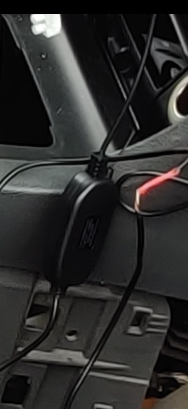

Zelf moet ik ook nog de Car Camera Filter ertussen uithalen, maar ik wacht even tot ik de Ferrite rings heb. Omdat ik dan in 1x alles wil gaan doen, aangezien je toch telkens weer een stuk plastic los moet halen.
Nu is mijn lijstje dus:
  1. Ferrite ringen aan beide uiteinden van de videokabel plaatsen.
  2. Car Camera Filter verwijderen en DC kabel herstellen
  3. Testen of de Ferrite ringen de storing in het beeld verholpen hebben.
  4. Laatste optie is klooien met een DC to DC step down converter

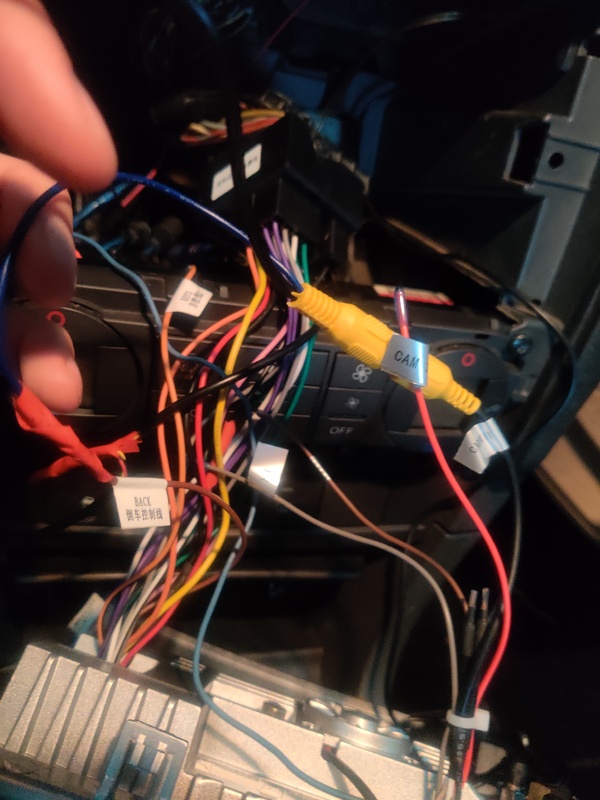

Jelte schreef op woensdag 21 september 2022 @ 17:48:
@Why So Serious. Ik heb de camera aangesloten zoals in de handeling van de radio en de achteruitrijcamera (zijn hetzelfde).
@Jelte
Zit de rode kabel langs de video kabel aangesloten op de reverse (roze kabel uit de radio)? En ook op de plus van het achterlicht?

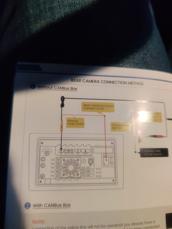

Afbeeldingslocatie: https://tweakers.net/i/4p_13UnmaDQ19B1rkWgOUUcDst0=/x800/filters:strip_icc():strip_exif()/f/image/9vmM7udIXINvEL7qTcnCeSHF.jpg?f=fotoalbum_large
Hmm dit is momenteel mijn situatie inplaats van dat de cam aansluiting (rood) rechtstreeks aangesloten is op de radio (bruine kabel, hier staat tenminste back op) wordt hij na de gele tulp kabel afgesplitst in blauw en zwart waarbij zwart de video kabel is en blauw wordt aangesloten op back. Dit lijkt overeen te komen met het boekje
Afbeeldingslocatie: https://tweakers.net/i/w3DGZxRhNddNo_mi30Dysc6_owk=/x800/filters:strip_icc():strip_exif()/f/image/6WOE96NhI4ZKyeEFSjeaScVJ.jpg?f=fotoalbum_large
Als ik trouwens namelijk op de 2e afbeelding links kijk lijkt de tulp aansluiting alleen maar op de andere gele tulp aansluiting aangesloten te zijn.
Hierna wordt pas de link terug te gaan naar A gemaakt. Maar de enige aansluiting die vanuit de kabel van G lijkt de tulp kabel te zijn
[ Voor 65% gewijzigd door Why So Serious. op 21-09-2022 19:44 ]

Why So Serious. schreef op woensdag 21 september 2022 @ 19:30:
Volgens mij moet je de roze kabel hebben, niet de bruine waar back op staat. Volgens mij is dat de 5 kabel in één van de rijen van de stekker.
Er komt geen kabel vanuit G. die rode kabel op het plaatje bij de gele stekkers komt vanuit je achteruitrijcamera. En die moet daar aangesloten zijn op de 12V van het achteruitrijlicht.

Jelte schreef op woensdag 21 september 2022 @ 20:28:
De enige kabel vanuit G is inderdaad de tulp kabel.
Dan heb ik een blauwe kabel welke vanuit mijn camera komt, deze is met rode tape vast gemaakt aan een bruine kabel welke aangesloten is op A.

Alles open gehaald en met wat hulp van een handige zwager bleek uiteindelijk dat de camera semi draadloos was en dat het signaal vertraging had/stoorde. Geen idee waarom ik daar met de oude head unit minder last van had maar goed. Draadloze kastje verwijderd en een kabel door de auto getrokken. Kost wat tijd maar dan heb je ook wat.
Nu hopelijk lekker genieten van de head unit.

Marco-Peters schreef op vrijdag 23 september 2022 @ 20:39:
Dan zat ik er toch niet erg ver vandaan, dat je het bij de achteruitrijcamera moest zoeken. Waar zat die ontvanger nabij de autoradio dan verstopt? Want je hebt dan een apparaatje, welke het signaal uitzend en eentje welke het ontvangt.
Kastje zat in de ruimte achter de head unit.
Zie foto. Zat een kleine antenne op waardoor het video signaal dus draadloos werdt verstuurd.
Afbeeldingslocatie: https://tweakers.net/i/z_HLDf04HQqcqW0LOC1b1hRivOo=/x800/filters:strip_icc():strip_exif()/f/image/Ob9gOZkjOtV1YQitjwcp8p5k.jpg?f=fotoalbum_large
Quatt duo, 152m2 twee onder 1 kap woning uit 1972 met uitgebouwde keuken 2014. Beneden HR(++) glas, 1e verdieping Hr+++ glas. Beneden vloerverwarming (deels tegels, deels parket). Boven radiatoren (3x T20, 1xT11, 1xT30, 1x handdoek radiator

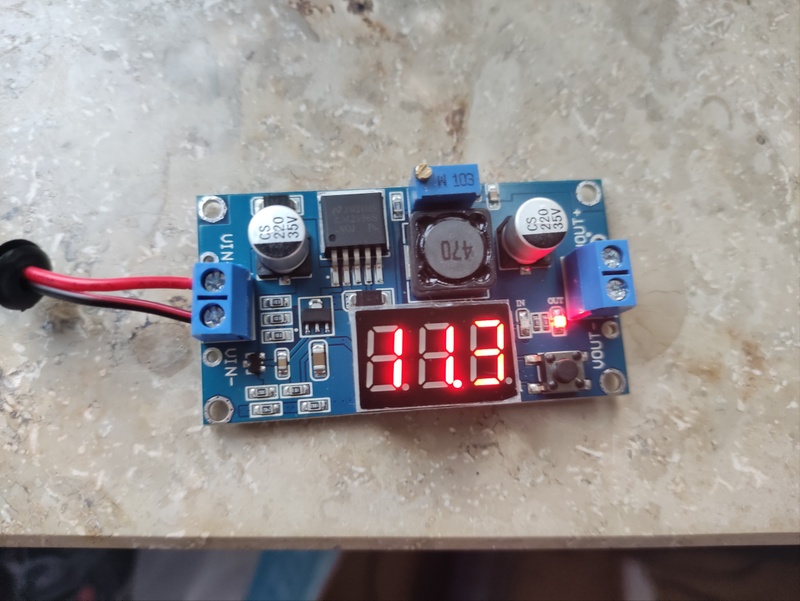

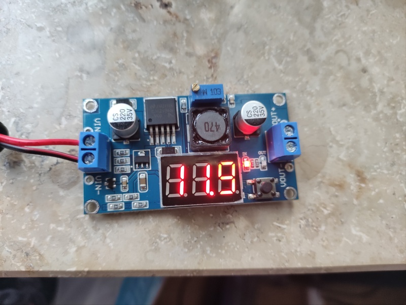

Ik ben nu trouwens radeloos wat betreft de storing die ik heb op het beeld van de achteruitrijcamera: Car Camera Filter geprobeerd, nu de Ferrite Beads..... niets heeft geholpen tot nu toe en de Car Camera Filter maakte het juist vele malen erger.
Echt doodmoe wordt ik ervan: nu heb ik nog een DC to DC Step down converter liggen, maar dat lijkt mij dus ook niet de oplossing. Het klopt dat de voltage tussen de 14v en 15v ligt, wanneer de motor draait. Dus het fluctueert ook nog eens. De theorie is dan: de input op 14v instellen en de output dient 12v te zijn.
Maar wanneer de motor uit staat is het juist tussen 12v en 12.8v, alleen de storing is zo minimaal. Het is meer een OCD probleem, want de met of zonder storing is de achteruitrijcamera nog steeds bruikbaar. Het doet wat het moet doen, alleen met dus een minimale storing.
Ik had nog een 12v en 19v voeding liggen, waarmee ik die die DC to DC step down converter heb kunnen testen. Nu twijfel ik alleen of ik het ook in de auto ga proberen: de output staat al op 12v ingesteld en de input kun je niet instellen. Dus of het nou 14v of 14.9v is, de step down converter zal de input voltage die hij krijgt altijd naar 12v converteren.
Afbeeldingslocatie: https://tweakers.net/i/BYV-ExP9tK2wVP-o9PoS4B4uEGc=/800x/filters:strip_icc():strip_exif()/f/image/5qiISqjN5o23l4iyq9n3vebt.jpg?f=fotoalbum_large
Afbeeldingslocatie: https://tweakers.net/i/EqK9lc6XeBDRU99y-t0YtWOFT10=/800x/filters:strip_icc():strip_exif()/f/image/Uom7yO2hqO3vtFxlUfuyfG9p.jpg?f=fotoalbum_large
Maar ik wilde weten wat gebeurt op moment dat hij 12v als input krijgt, dan wordt de output voltage dus 11.3v en of de achteruitrijcamera daar ook genoegen mee neemt? Ik vind het ook fijn, om alvast op de camera te kunnen kijken alvorens ik de motor start. Je kunt dit klein bordje trouwens ook gebruiken als voltmeter B)
Met de 19v voeding, heb ik de output op 12v kunnen instellen. Je kunt logischerwijze de output niet hoger instellen dan de input, echter als je het eenmaal zo heb ingesteld. Dan blijft de output ook op 12v, aangezien het met dat schroefje ingesteld wordt.

De DC to DC step down converter maakte het ook juist erger, wel verrassend dat hij maar 10.5v meet terwijl de motor niet draaide. Wat het voltage was, toen ik de auto deed starten, om het ook met de motor aan te testen. Dat weet ik dus niet, omdat dit natuurlijk niet kan zien terwijl ik achter het stuur zit.
Dus wie heeft er nog een DC to DC step down converter nodig voor zijn hobby project :+ want ik bij een achteruitrijcamera helpt dat juist niet. Waar de storing door veroorzaakt wordt is mij dus echt een mysterie. Ik wil er verder ook geen geld en aandacht meer aanbesteden, aangezien de achteruitrijcamera hoe dan ook goed functioneert.

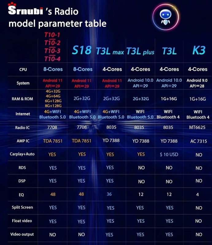

https://a.aliexpress.com/_EG5Boz1
Deze nu op het oog. De T10 met 4gb ram en 32gb opslag
Afbeeldingslocatie: https://tweakers.net/i/GB_Cgkf9JaFqs5yRYc_EwjUvwlY=/x800/filters:strip_icc():strip_exif()/f/image/RXogwAVws2DmZ2iaZzj0c4TG.jpg?f=fotoalbum_large
Iemand toevallig ervaring mee? :+ Gok van niet maar deze komt vanuit Polen, reviews lijken wel oké (als in niet overduidelijk positief). Alleen de chipset kan ik niet achterhalen. Wel dat de lagere varianten (1gb/16gb) van Android draaien, maar dat geld voor alle Chinezen als ik het zo lees. :+
[ Voor 94% gewijzigd door Waah op 11-10-2022 18:35 ]

Waah schreef op dinsdag 11 oktober 2022 @ 14:50:
Ik heb zo'n donkerbruin vermoeden dat het een TS10 is, deze bevat ook een Unisoc UIS7862 net als de Mekede M500s: maar de TS10 komt van een andere fabrikant en volgens mij zitten er meer bugs in?
Er loopt een heel draadje over op XDA: het is in iedere geval geen FYT based UIS7862, want dat zie ik aan de EQ in de specificaties. Daar wordt namelijk geschreven dat hij een EQ van 48 heeft, terwijl de FYT units slechts 16 hebben. Dat zegt echter helemaal niets.... meer sliders, maakt het geluid niet beter.
Voor mij was de keuze simpel: aangezien je geen ondersteuning vanuit de verkoper kunt verwachten, heb ik voor een Android Autoradio gekozen met een grote userbase op XDA en bijbehorende topic waar de gemiddelde nerd bijna een orgasme van krijgt: zoveel informatie staat erin _/-\o_
