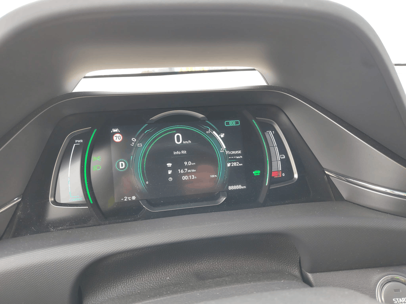

  • HTT-Thalan
  • Laatst online: 07:59
HTT-Thalan
Mijn kilometerstand-teller deed gek vandaag :+.
Afbeeldingslocatie: https://tweakers.net/i/yg9_G6xZtTecrfEoLfcursivH98=/800x/filters:strip_exif()/f/image/LgtsGfWmwbWzqmuD6Icm5THI.png?f=fotoalbum_large
