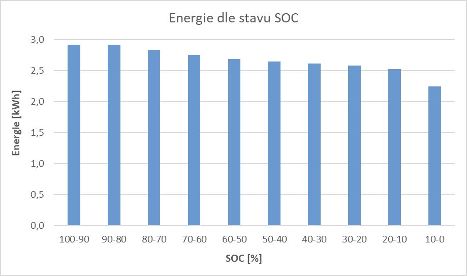

  • t0mmiiiii
  • Laatst online: 15:57
Hierbij een interessante degradatietest van onder andere een Ioniq met ruim 2 ton op de klok.
Link
Tevens met een diagram waar je kunt zien hoeveel energie er relatief is per tien procent accu. Omdat het op ampere is gebaseerd. Dat is volgens mij ook de reden dat de GOM het laatste stuk zo hard afloopt. Met een lage accucapaciteit heb ik pas echt zekerheid als de GOM circa tweemaal de te rijden afstand is.
Afbeeldingslocatie: https://cdn.24net.cz/5/obrazek/energie-dle-stavu-soc---hyundai-ioniq-electric-2016-55727
  • Teutlepel
  • Laatst online: 27-01 11:44
Interessant verhaal! Nu snap ik dat het BMS simpelweg de maximale celspanning verhoogd om ~26 kWh batterijcapaciteit te houden :D Jammer dat mijn Ioniq nog maar 92k op de teller heeft staan .

  • PeterZ(on)
  • Laatst online: 23:25
t0mmiiiii schreef op vrijdag 27 oktober 2023 @ 12:09:
Link
Een interessante test met een voor mij nieuwe hypothese dat er bij de Ioniq met hoge km-stand een stukje van de topbuffer wordt vrijgegeven waardoor de degradatie lijkt af te nemen i.p.v. gelijk te blijven.
