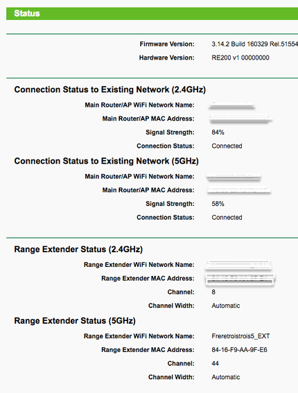

Heb je repeater op 5Ghz ingesteld? Ik had het eerst netjes aangesloten met WPS knop blijkt dat dan alleen maar 2,4Ghz wordt ingesteld als ontvangen. Zenden doet repeater dan wel weer op 5Ghz.
Even ingelogd op repeater 5Ghz ontvangen ingesteld en forced ingesteld dat ethernet alleen het 5Ghz ontvangen signaal mag gebruiken en daar IPTV op aangesloten. Sindsdien totaal geen haperingen meer gehad.
Ethernet to WiFi use the following band bij advanced settings bedoel je? Die heb ik nu idd op 5Ghz gezet, stond eerder op 2,4Ghz, wss omdat ik de eerste keer inderdaad via de WPS knop de repeater verbinding liet maken met het modem.
Yup die setting idd. Is het nu beter?
  • Joosie200
Maxmannl schreef op maandag 3 april 2017 @ 21:11:
Wel beter ja. Thnx voor de heads up!

Hoe kun je inloggen op de repeater? Ik kan alleen maar op de router komen.
Van de website:
Via de ethernetkabel
Schakel WiFi op je computer of laptop uit. Verbind je computer met de versterker via een ethernetkabel.
Open een webbrowser op je computer en ga naar tplinkrepeater.net. Voer admin (kleine letters) voor zowel de gebruikersnaam als het wachtwoord in en klik op ‘Login’.

inloggen op je router en even kijken bij IP adressen die zijn uitgegeven. Zie je een vreemde apparaat naam voorbijkomen dan zal het die zijn.
Invoeren in je browser en je kunt inloggen :)

i7x schreef op woensdag 5 april 2017 @ 09:23:
Via http://192.168.2.254/ kom je op het inlogscherm van het modem/router.
Via http://192.168.0.254/ kom je op de repeater uit. Tenminste zo kon ik inloggen.
http://tplinkrepeater.net/ voorzag mij wel van instructies om de repeater met je pc te verbinden, WiFi uit en dan als nog via die site een pop-up te krijgen om in te loggen. Maar hoe ik de repeater ook verbond en hoe ik de PC ook ingesteld had, ik kwam geen stap verder.

Wat ik altijd deed als ik op de repeater wilde inloggen.
Met de laptop naar boven dat ik naast de repeater sta, dan even wifi uit en weer aan en dan naar die tplinkrepeater.net link. Dat werkt 9 vd 10 keer.
Ondertussen heet het wifi-netwerk vanuit de repeater anders. :+
Even kijken wat voor MAC adres die repeater heeft, en vervolgens in je modem kijken welk ip adres dat MAC adres gekregen heeft (via DHCP)

Bedankt iedereen, moet lukken zo :)

Vandaag even in de range extender gedoken. Hoewel ik hem niet te vaak zal gebruiken zag ik dat ie alleen op 2.4 GHZ was geconfigureerd. Echter.... hij kan ook 5 GHZ doorsturen, moet je die functie alleen wel even zelf aanzetten.
Afbeeldingslocatie: https://tweakers.net/ext/f/Cf7ObEFlM42DeBa5TvTLbUgi/thumb.png
