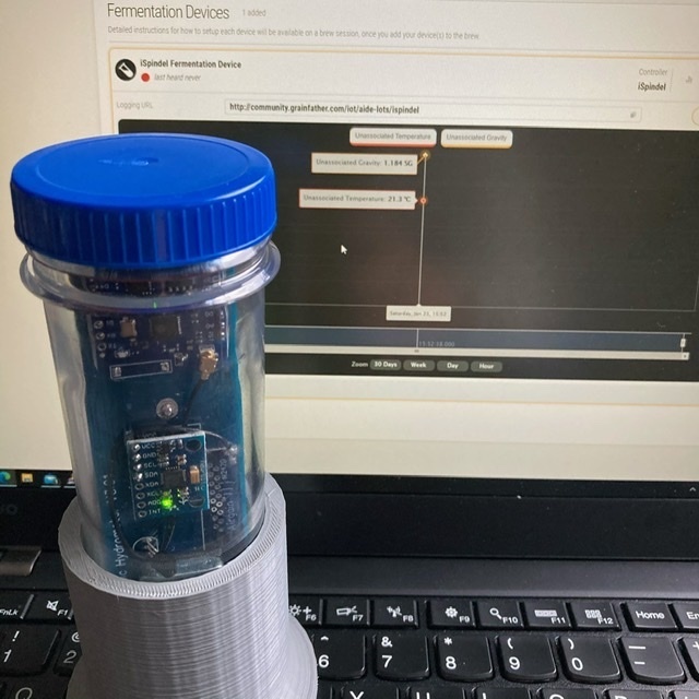

Ik heb net twee batches gebrouwen met een ispidel, heel leuk om je vergisting te volgen in plaats dat het maar een beetje gissen is of je vergisting al op gang komt. Ik was alleen verbaasd dat ik er hier nog niks over terug kon vinden. Ik had daarover hier toch wel iets te vinden met de zoekfunctie.
https://www.ispindel.de/
Ook de nauwkeurigheid valt mij reuze mee. In beide batches zat er hooguit 1 SG puntje verschil tov de refractometer.

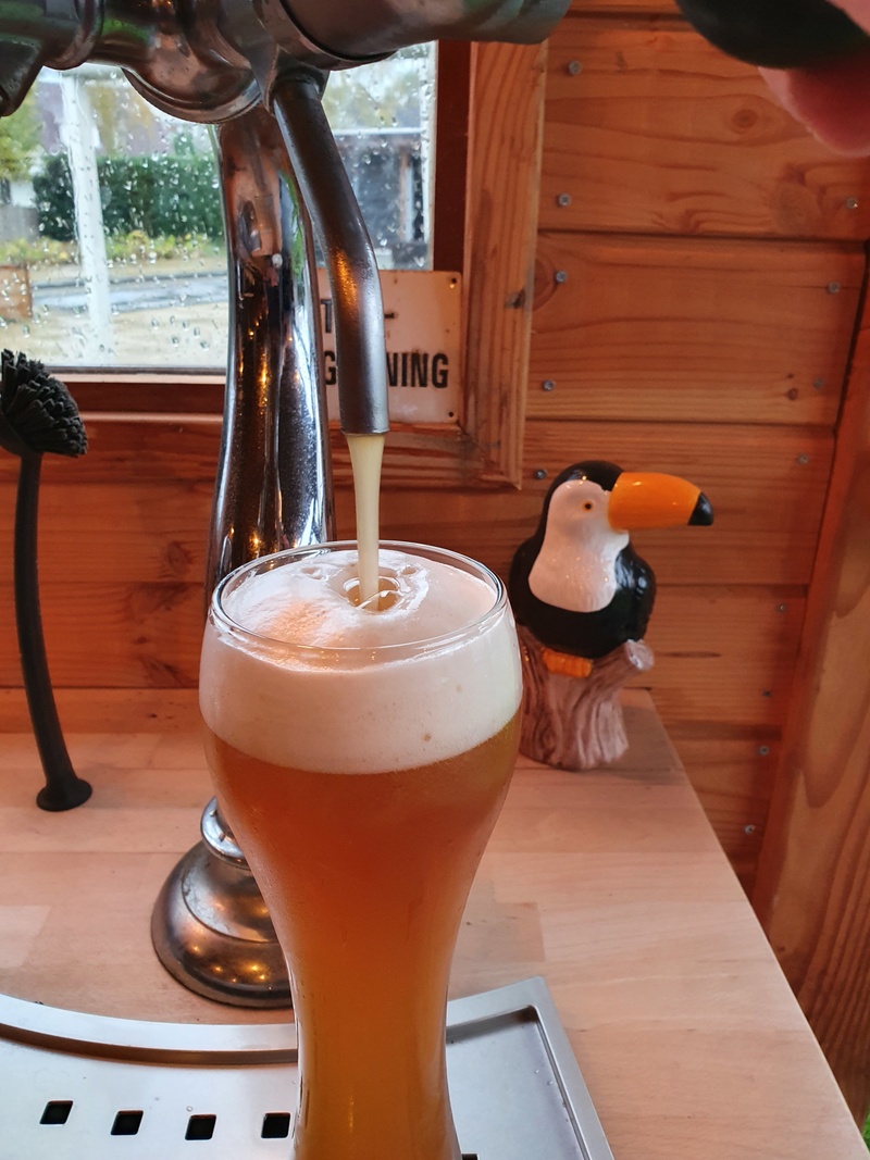

Stil hier +
Een heerlijke weizen. Wellicht iets te veel hop naar het zin maar inmiddels aan gewend en vind ik het een prima slobberaar. Misschien volgende keer met een andere gist (mangrove M20 (ken ik niet) of de wyeast 3068 weihenstephan).
:strip_exif()/f/image/r2h4FJGHnztI2q6g72fOwqN6.jpg?f=fotoalbum_large)

Eerste brouwavond met de GF vanavond. As we speak staat hij aan de rollende kook

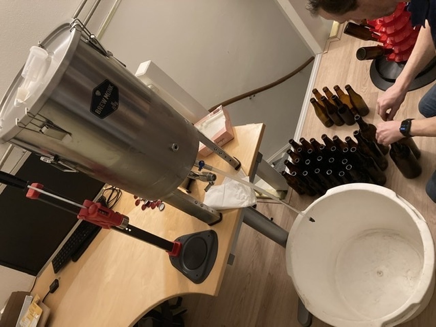

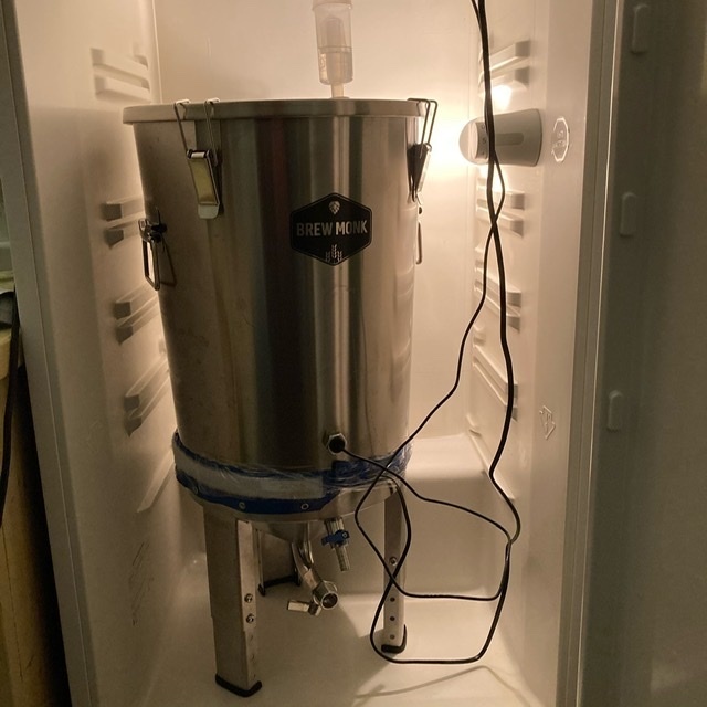

Het duurde even...
De IPA staat inmiddels te rijpen op de fles... vraag mij af of het wat geworden is. We hebben ene “foutje” in ons proces ontdekt en we hadden een issue met het gistvat.
We waren in de veronderstelling dat in het lucht/waterslot van het vat geen water nodig was. 🤭 dit bleek uiteraard wel het geval kwam ik achter... verklaard wel waarom de bieren sinds het nieuwe vat niet super waren 🤬
Daarnaast knalde de bol kraan uit elkaar toen we wilden gaan bottelen waardoor 5 van de 10 liter door de goot ging 😭 dus uiteindelijk hadden we weer gewoon 5liter opbrengst...
Maar goed dit gistvat was dus te klein en door de fout met het waterslot en het gedoe met die kraan waren we wel klaar met het vat.
We hebben dus ook een diepte investering gedaan in een brewmonk 30liter vat en een ispindel. Waar nu 20liter Saison in staat te gisten en bijna klaar is om te bottelen
Het begint bijna professioneel te worden 😉
Ps een ispindel is een IOT achtig device die je in je wort gooit, nadat hij aanstaat en verbonden is met WiFi. Die meet dan met een bepaalde interval hoe schuin hij hangt (soort dobber idee) en aan de hand van de hoek rekent hij de sg uit. Deze is te koppelen aan je grainfather account. Zodoende kan je per kwartier zien wat je sg en temperatuur is en wanneer de vergisting dus klaar is.

Een ispindel zit ik ook nog op te wachten ja, maar heb geen zin om zelf te solderen
Braaikamer - Smoke&BBQ - Huis
dat hadden wij ook nietKoffie schreef op woensdag 27 januari 2021 @ 10:08:
Balen man! Maar gelukkig heb je het goed opgelost
m'n brouwmaatje heeft hem afgelopen weekend hier opgehaald https://ispindel.nl
is een hobbybrouwer die ze voor je in elkaar soldeert, scheelt een 10,- met losse onderdelen...

Wij hebben afgelopen weekeind ook gebotteld en gebrouwen, het gistvat was immers leeg 😄
Er staat nu een season te rijpen op de fles, onder mijn bureau... tempting...
en er zit een sterke blonde (duvel clone) in het gist vast. Dit is poging 2 en waarschijnlijk volgt er een poging 3. Het lijkt er op dat we onze nemesis hebben gevonden....
poging 1 was niet te drinken, waarschijnlijk omdat we het waterslot zonder water hebben gebruikt
poging 2 staat in het gistvat in de gistkast te wachten op gist
we hadden Wyeast 1388 strong belgian ale besteld. Dit is vloeibare gist die je gekoeld moet bewaren en een paar uur voor gebruik moet activeren. Hij lag echter 2 weken op zolder te wachten, omdat m'n maatje hier niet van op hoogte was
Bij start brouw het gist geactiveerd, maar weinigopbolling in het zakje toen het gist er in moest en na ruim 24 uur amper activiteit in het vat (1sg er af...) dus gistkast terug naar 4graden en wachten op nieuwe gist....
wellicht dat het met nieuwe gist toch nog wel goedkomt... we gaan het zien. en anders komt er gewoon een poging 3. Het brouwen is het probleem niet met de grainfather >😄
