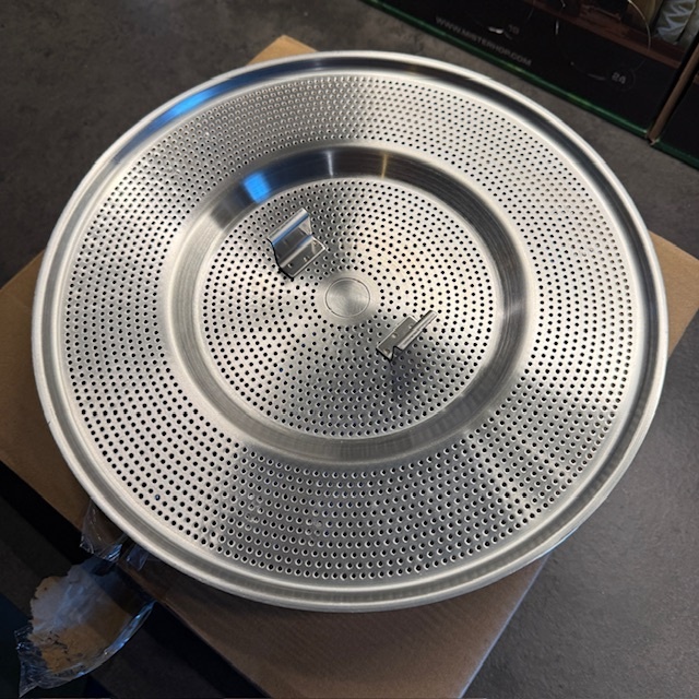

Flinke hopstand (300 gram) in een G40! Alles zakt mooi naar de bodem op de filterplaat. Kraakheldere IPA het gistvat in :D
hmmm die G40 heeft dus een filter plaat....
kak nou moet ik weer een G40 hebben :P
Gister enorm lopen kloten met de G30 en het filter... had nogal veel mout in de overflow (ondanks een korf/filter er over)

@-Jaap-io
Volgens mij heb je wel een paar van die universele filterplaten die je kunt kopen. Ik heb ook wel eens een paar artikelen gezien om ze zelf te maken (kost wel wat tijd, maar is relatief eenvoudig).
Zelf maak ik wel eens gebruik van een (gedisinfecteerde) honingzeef trouwens. Maar over het algemeen heb ik - door de overnightchill - relatief weinig rotzooi omdat deze na 12 tot 24 uur al lang en breed gezakt is naar de bodem :)

nwagenaar schreef op donderdag 28 augustus 2025 @ 11:18:
@-Jaap-io
Ja ik zag toevallig ook een filter plaat voor de G30... wellicht dat ik die volgende keer maar mee bestel :)
Ik ben trouwen wel benieuwd hoe jullie de flow van de circulatie pomp instellen? Gewoon volle bak open, of knijpen?
Ik las online dat volle bak open het beste zou zijn voor de flow onder in de pan

@-Jaap-io
Gewoon voor de volle bak open. Ik doe hem alleen even dicht om tijdens het maischen even te roeren.

nwagenaar schreef op donderdag 28 augustus 2025 @ 11:29:
@-Jaap-io
en heb jij die bovenste filter plaat er in liggen?

-Jaap-io schreef op donderdag 28 augustus 2025 @ 12:49:
Tegenwoordig niet meer, ik merk geen verschil in het maisch rendement en het maakt het leven een stuk makkelijker bij het roeren.
Mijn ervaring met de G30 (en G40): je mag redelijk grof schroten. Met de pomp vol open maischen door een grof beslag levert een prima rendement op, beter dan continu de pomp moeten knijpen omdat het wortpeil omhoog schiet. Dan heb je de bovenste plaat ook niet nodig. Waar je rekening mee moet houden: je moet soms even roeren (met name begin maisch en halverwege MET DE POMP UIT!).
Ik schroot vrij grof voor de G40, zolang alle kafjes maar gebroken zijn. Als je je doel SG niet gehaald hebt kun je gewoon iets langer maischen.

ik zat trouwens nog even te denken, wanneer je geen gebruik maakt van die plaat boven op je word, hoe voorkom je dan dat er allerlei troep je overflow in gaat?
ik had om de overflow altijd zo'n korf zitten, maar die ligt op de bovenste filterplaat, dat scheelt al een hoop kaf/gruis in je overlfow

-Jaap-io schreef op woensdag 10 september 2025 @ 15:27:
Tijdens het maischen heb ik de overflow aan de bovenkant gewoon dichtgemaakt met een eindkoppeling (deze kun je gewoon kopen bij de Praxis, etc en is beschikbaar in messing of RVS).
Dit kan iig op de brewmonk 45L die ik in gebruik heb, met mijn Brewferm is dit helemaal geen issue aangezien die geen ingebouwde pomp heeft :+
Eventueel kun je een via een knelfitting nog de overloop buis verlengen (heb ik niet gedaan trouwens) en deze afsluiten met een eindkoppeling zodat het er niet in gaat lopen.
In het begin roer ik nu wat vaker over de bodem (om de 10 minuten zeg maar) en houd ik de boel wat beter in de gaten zodat het geschrootte mout icm maischwater niet te hoog wordt of overloopt. Als je goed roert (ook de bodem!) dan zul je zien dat de inhoud in je maischkorf gaat zakken en de flow vanuit de pomp wordt dan ook een stuk beter is mijn ervaring.

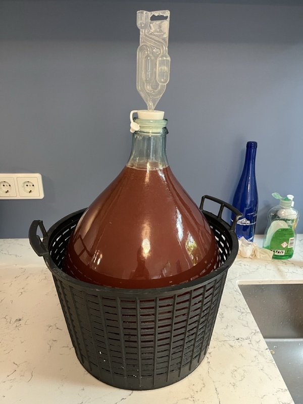

Iets anders, ik had van de week, op een typische dinsdag :+ , een bierproeverij en zat toevallig naast een plaatselijke imker. Je voelt hem waarschijnlijk al aankomen, we hebben het idee opgevat om binnenkort eens een mede te maken, hij had nog honing over (+/-20kg 8) ) en ik heb de spullen. Iemand hier dat wel eens gedaan?
Lees online wel dat je echt een giststarter moet maken met gistvoeding en er wordt een wijngist geadviseerd. Daarnaast kook je het water niet nadat de honig er ingedaan is, maar vooraf.

-Jaap-io schreef op donderdag 25 september 2025 @ 12:21:
Thanks, ik ga volgende keer eens kijken :)
Nog niet gedaan, maar ik heb wel eens zo'n mead filmpje gezien op youtube (Golden Hive Mead); deze persoon maakt verschillende soorten meads (onder andere van mountain dew :+) en doet er ook van allerlei zaken bij in (houtsnippers, fruit, etc).
Meestal zie ik hem gebruik maken van reguliere korrelgist. Ik zou zeggen, gewoon proberen!
Overigens is honing en lavendelthee toevoegen tijdens de vlamuit aan (bijvoorbeeld) een blond bier een erg goede combinatie gebleken ;)

Nadat we afgelopen brouw sessie enorm veel gedoe hadden met een verstopte filter toch maar de filterplaat besteld (en nog even getwijfeld over de nieuwe moutkorf (en een hele nieuwe g30 O-) ))
Afbeeldingslocatie: https://tweakers.net/i/iot1eXLKjfOKj4ZDRai8I7RRtdA=/fit-in/4920x3264/filters:max_bytes(3145728):no_upscale():strip_icc():strip_exif()/f/image/b3nPxd1bf2bPvvvi3b0D2N7K.jpg?f=user_large
In de kerstvakantie eens uit proberen en kijken of we er een, niet te hoppige, zwaar blond mee kunnen brouwen.

@-Jaap-io
Dat is een mooie filterplaat, die is specifiek voor jouw brouwketel verwacht ik?
Zelf heb ik een algemene aparte/losse mout-filterbasket gekocht via amazon. Officieel bedoeld als een RVS variant van een brewbag icm BIAB, maar tegenwoordig gebruik ik hem bij batches van 30L+ als alternatief voor mijn hopspider.
Een hopspider gaat nog goed tot batches van 25L, maar zodra ik meer maak is zo'n spider al snel vol en helemaal als je gebruik maakt van hopbloemen :+

nwagenaar schreef op maandag 15 december 2025 @ 11:26:
@-Jaap-io
Klopt, is specifiek voor Grainfather g30

Ook dit jaar weer een poging tot wijn met druiven uit eigen tuin en drie maal blijkt scheepsrecht. Met afstand het beste brouwsel tot nu toe! :) Het is een rosé, die tamelijk hoog in de alcohol zit (dompelaar kapot laten vallen, dus kan niet meten hoe veel) Dit jaar terug naar de basic browin starter, vorig jaar had ik een chiquere gist maar dat was helaas geen succes.
Afbeeldingslocatie: https://tweakers.net/i/RQz90uneJT5BRJtYT1e6nRbh9Z4=/x800/filters:strip_icc():strip_exif()/f/image/NhjmgFRiXj9Y17JT7u1taXja.jpg?f=fotoalbum_large
11 oktober - Most in een grote ikea krat. Funky luchtje in de keuken wel als de boel eenmaal goed begint te gisten :P
Afbeeldingslocatie: https://tweakers.net/i/2Tla-3lSWi5jUqAvBNhJd-vIKV0=/x800/filters:strip_icc():strip_exif()/f/image/dHG7XguTBcJ2rUmzZCdrARl8.jpg?f=fotoalbum_large
16 oktober - Persen en in de fles. 15 liter schoon aan de haak B-) De most die over was als licht alcoholisch vruchtensapje opgedronken. Ook niet verkeerd! :9
Afbeeldingslocatie: https://tweakers.net/i/nJUX9hPkrI6_78vzkG_IOZBo1NY=/x800/filters:strip_icc():strip_exif()/f/image/jEyS8x0pMHuJdq0GogbHSirA.jpg?f=fotoalbum_large
20 december - Bottelen! (En even proeven natuurlijk O-) ) Fermentatie duurde langer dan verwacht, spul heeft bijna een maand staan pruttelen. (en was blijkbaar nog niet helemaaaal klaar want er zit heel iets prik in als je een fles open maakt.)
Afbeeldingslocatie: https://tweakers.net/i/U5-CNMjbUGxhcgWk9LVf0jcmszY=/x800/filters:strip_icc():strip_exif()/f/image/trsfjYatWbLBOOj8MQTGgahS.jpg?f=fotoalbum_large
10 jan - Kleur is niet helemaal lekker op de foto gekomen, maar na een paar weken in de kou in de schuur is ie mooi helder geworden. :Y)

roeleboel schreef op donderdag 12 maart 2026 @ 11:23:
Vraag:
Als ik hop-pellets los in de ketel gooi, dan slaat de pomp van mijn grainfather regelmatig dicht (100+ gr aan pellets op 20L).
Hoe doen jullie dat? hopzakjes? hopfilter? (hoe goed werken die 2 in combinatie met pellets?) andere tips?
De laatste 2 batches gebruik ik de filterbodem van grainfather dat scheelt wel kwa dichtslaan van je pomp, maar er blijft naar mij idee wel veel vocht achter in de hoptroeb op de filter plaat.
Hop spider heb ik ook liggen, maar die gebruik(te) ik vooral bij hopbloemen
/me doet van alles: werken, bieren, BBQ-en, Pizza bakken en zwemmen
  • roeleboel
roeleboel
en zijn beestenboel
@TweakTom92 zoals @-Jaap-io dus zegt: de pomp is nodig voor de tegenstroomkoeler, en ik merk dus inderdaad dat deze door de vele hop-smurrie volkomen dicht slaat wanneer ik wil gaan koelen...
Bij mijn laatste keer 'winkellijst' aanmaken zag ik dat vele hoppen die ik gebruik enkel nog in pellets te verkrijgen waren bij brouwland/braumarkt, en een aantal waren zelfs enkel bij brouwland/braumarkt te verkrijgen.
Omdat ik geen zin heb om een fortuin aan verzendingskosten te gaan betalen zit ik dus een beetje vast aan een berg pellets...
Goed om te horen dat zowel spider als de grainfather-filterplaat wel helpen, ik ga eens zien wat volgende brouw (paasweekend) gaat geven.
Allemaal bedankt voor de tips/ervaringen!
