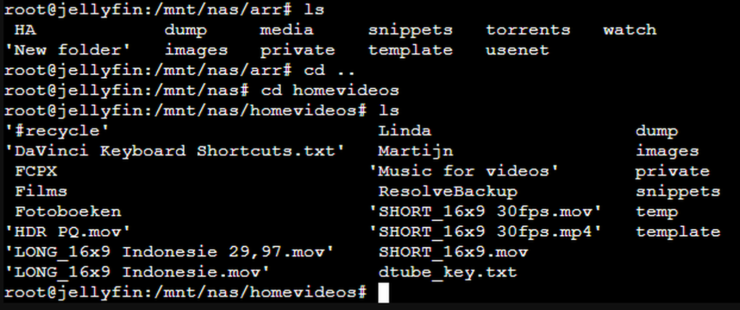

Ik probeer een externe NFS toe te voegen aan mijn LCX container voor Jellyfin.
in de Datacenter 2 NFS paths aangemaakt. Naar de LCX doorgezet (en nfstools geinstalleerd) en als ik dan de directory bekijk lijkt dat goed.
:fill(white):strip_exif()/f/image/VB4rqV2hiW2PLuu1xLhX9qHj.png?f=user_large)
Zowel de map "arr" heeft de nas content, en de "homevideos" laat ook alles zien.
Echter in Jellyfin zie ik de "arr" wél de content, maar van de "homevideos" zie ik wel het pad maar niet de onderliggende mappen/files
/f/image/X3WscFc9Tcce7qj77BmweOEM.png?f=fotoalbum_large)
de homevideos-map blijft dus leeg:
/f/image/Qr2Jztb6WkIsC51byXIcJXxu.png?f=fotoalbum_large)
Config:
/f/image/UPkwYEdOAx1zrSgS1k4zZ35J.png?f=fotoalbum_large)
Wat doe ik hier nu fout?
