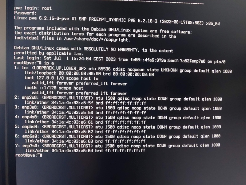

Allen, ik kan even hulp gebruiken na mijn update naar proxmox 8.
Na de update kan ik de proxmox host niet meer bereiken (wel 1 van de vm's die erop draait) Na wat speurwerk (als 100% amateur) denk ik dat de update ervoor heeft gezorgd dat er is geschoven met de pci devices waardoor de setup niet meer klopt. Ik krijg het alleen niet opgelost. Iemand die even mee kan denken?
output van cat /etc/network/interfaces:

iface enp1s0 inet manual
iface enp2s0 inet manual
iface enp3s0 inet manual
iface enp4s0 inet manual
iface enp5s0 inet manual
iface enp6s0 inet manual
auto vmbr0
iface vmbr0 inet static
        address 192.168.1.2/24
        gateway 192.168.1.1
        bridge-ports enp7s0
        bridge-stp off
        bridge-fd 0
output van lspci

ip a geeft:
root@pve:~# ip a
1: lo: <LOOPBACK,UP,LOWER_UP> mtu 65536 qdisc noqueue state UNKNOWN group default qlen 1000
    link/loopback 00:00:00:00:00:00 brd 00:00:00:00:00:00
    inet 127.0.0.1/8 scope host lo
       valid_lft forever preferred_lft forever
    inet6 ::1/128 scope host
7: enp7s0: <BROADCAST,MULTICAST,UP,LOWER_UP> mtu 1500 qdisc mq state UP group default qlen 1000
    link/ether 34:1a:4c:03:a6:64 brd ff:ff:ff:ff:ff:ff
    inet6 fe80::361a:4cff:fe03:a664/64 scope link
via bovenstaande ip6 adres is de machine over ssh wel bereikbaar.
Iemand die me in de goede richting kan sturen?
Probeer eens...
iface enp7s0 inet manual
... toe te voegen aan /etc/network/interfaces

@nero355 & @Airw0lf Zojuist geprobeerd, maar helaas, zonder effect (natuurlijk even gereboot na de aanpassing). Het vreemde is dat ik de machine wel via ssh kan benaderen op het ip6 adres (met en zonder aanpassingen aan de /etc/network/interfaces file) Overigens lukt dit alleen na een: ip link set enps0 up commando
Ik snap niet goed wat er misgaat en weet ook niet meer ion welke richting ik moet zoeken. Het gekke is, de Opnsense VM die op de proxmox server draait, waar 5 van de 6 netwerkpoorten naar zijn doorgezet via PCI passtrough werkt prima. Daar lijkt ook niks te zijn veranderd aan de PCI volgorde.
Misschien nog als aanvulling, ik draaide al de 6.2 kernel onder proxmox 7.4 daar heeft dus geen grote wijziging plaatsgevonden.
[ Voor 9% gewijzigd door lithoijen op 01-07-2023 15:35 ]

Waar komt die enps0 ineens vandaan? Moet dat niet enp0s0 (o.i.d.) zijn?
Vanwaar die passthrough?
Bijzonder... wat geeft "cat /etc/network/interfaces" en "ip a"?
Graag de volledige output - idealiter zonder passthrough?

@Airw0lf
Je hebt natuurlijk gelijk mbt enps0 dat is een typo, dat moest enp7s0 zijn.
Geen idee hoe ik de PCI passtrough tijdelijk uitzet mbv de CLI, mocht dit nodig zijn kun je me dan even een hint geven?
Bij deze nogmaals de outputs (staan boven ook al gepost, maar nu nogmaals voor het geval er iets is gewijzigd):

ip a
root@pve:~# ip a
ter volledigheid ook nog de lspci output:

klopt het dat de lijn:
eruit mag, die netwerkinterface lijkt me niet meer te bestaan.
Is er verder nog meer info nodig?

@Airw0lf
Ik heb de network adapters (op 1 na, die voor proxmox is bedoeld) doorgezet naar Opnsense (daar staat hardware offloading trouwens uit). Daarin heb ik een ergens een tutoral gevolgd, leek me logisch, op deze manier hangt mijn proxmox computer ook niet direct aan het internet, maar zit Opnsense ertussen als een firewall. DPI heb ik voor nu niet aanstaan, dat is eventueel een optie voor in de toekomst.
De missende interface heb ik zojuist even nagekeken, ook dat is een kopie past foutje, ik pas bovenstaande post even aan.
Ik wil ip a best even draaien zonder passtrough, maar dan moet ik eerst even uitzoeken hoe ik dat uitzet in de cli. Daar kom ik op terug zodra ik dat heb uitgevogeld.
Afbeeldingslocatie: https://tweakers.net/i/XtE291lysrCuIUmQ3ZbevgmZZQY=/800x/filters:strip_icc():strip_exif()/f/image/2f4LF44zqEuvSqcA9YOiNUQb.jpg?f=fotoalbum_large
Ik kom wat geks tegen in de configuratiefile in de qemu-server directory: Lijkt me toch logisch te zijn.

Kloppen die hostpci benamingen van mijn Opensense VM, daar werkt wel alles zoals vanouds.
Debian live cd heb ik nog niet geprobeerd.
Wat betreft /var/log/syslog dat is een heel boek maar ik vind onder andere:
2023-07-01T17:12:59.849864+02:00 pve kernel: [  101.910255] igc 0000:07:00.0 2023-07-01T17:12:59.849864+02:00 pve kernel: [  101.910255] igc 0000:07:00.0 en>
2023-07-01T17:12:59.849901+02:00 pve kernel: [  101.910487] IPv6: ADDRCONF(NETDEV_CHANGE): enp7s0: link becomes ready
enp7s0: NIC Link is Up 1000 Mbps Full Duplex, Flow Control: RX/TX
2023-07-01T17:11:23.917309+02:00 pve kernel: [    1.360844] igc 0000:05:00.0 enp5s0: renamed from eth3
2023-07-01T17:11:23.917309+02:00 pve kernel: [    1.404794] igc 0000:04:00.0 enp4s0: renamed from eth2
2023-07-01T17:11:23.917310+02:00 pve kernel: [    1.436741] igc 0000:03:00.0 enp3s0: renamed from eth1
2023-07-01T17:11:23.917313+02:00 pve kernel: [    1.452683] igc 0000:06:00.0 enp6s0: renamed from eth4
2023-07-01T17:11:23.917317+02:00 pve kernel: [    1.468852] igc 0000:07:00.0 enp7s0: renamed from eth5
@nero355 Heb jij misschien nog tips?
[ Voor 65% gewijzigd door lithoijen op 01-07-2023 17:34 ]

@lithoijen :
Wat me opvalt is dat bij alle stappen de vmbr0 nergens terug te vinden is.
Ook niet nadat de bijbehorende fysieke poort opgenomen is in /etc/network/interfaces en passthrough is uitgeschakeld.
Je zou bijna zeggen dat de bridge-utils weggevallen zijn... :?
Daarom:
Wat is de output van "brctl show"?
Wat geeft "apt install bridge-utils"?
[ Voor 3% gewijzigd door Airw0lf op 01-07-2023 18:16 ]

  • lithoijen
  • Laatst online: 16-10 19:09
@ElMacaroni ifup vmbro geeft een permission denied, ook als root
@Airw0lf
brctl show doet niks
"apt install bridge-utils" geeft een foutmelding en het advies om een dpkg -configure -a te doen
En alles werkt weer!
Blijkbaar toch ergens blijven hangen in de update. Allemaal maar met name @Airw0lf bedankt voor de hulp!

Ik herken die afbeelding niet - maar DHCP moet voor eth0 in ieder geval uit staan.
Kan je inloggen met ssh en dan cat /etc/network/interfaces doen?
Dat schakelt sneller omdat ik je dan meteen kan vertellen welke aanpassingen er nodig zijn.

Inderdaad - vul dat eens aan met:
iface eth0 inet manual
auto vmbr0
iface vmbr0 inet dhcp
        bridge-ports eth0
        bridge-stp off
        bridge-fd 0
En dan een reboot; gevolgd door een login met "ip a".
Wat rolt er dan uit?

Loop nog eens langs mijn vorige post - dit lijkt de output van een LXC container - niet die van een Proxmox server... :?

Inderdaad - dit is wat ik onder Proxmox zou verwachten.
Een LXC container werkt vrijwel altijd met eth0.
Bij Proxmox kan dat ook - maar dan moet je iets aanpassen in grub.

Hallo allemaal, recent ben ik overgestapt van TrueNAS Core naar Proxmox.
In TrueNAS draaide ik een aantal Jails met daarin Plex, Sonarr, Transmission en Unifi controller. Momenteel draait diezelfde software in verschillende containers (LXC) in Proxmox.
Ik wilde graag mn firewall (OPNsense) in een VM wil draaien, maar voordat ik daarmee begin moet Proxmox wel stabiel blijven draaien. En daar zit nu het probleem. Proxmox gaat onderuit wanneer er ook maar iets van load is. Als ik bijvoorbeeld Plex een library laat scannen, reageert de Proxmox Web Gui niet meer en worden alle LXC containers gereboot.
Iemand enig idee waar dit aan kan liggen? :?
mijn config is in mijn ogen vrij simpel:
  • Proxmox 8 geinstalleerd op ZFS
  • Privilged LXC debian SAMBA
  • Privilged LXC ubuntu Plex
  • Privilged LXC ubuntu Sonarr en Transmission
  • Unprivilged LXC debian Unifi
