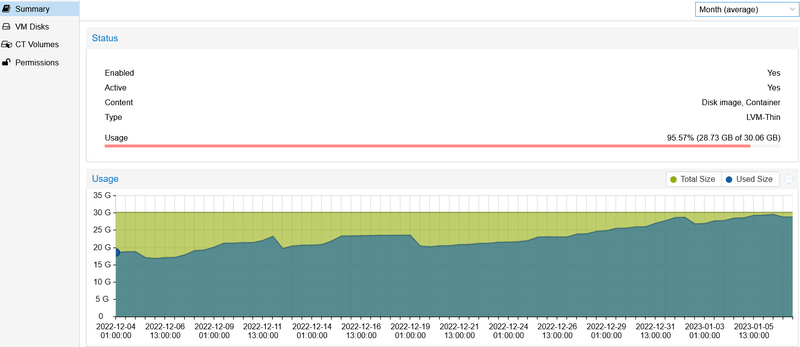

  • Oesie
  • Laatst online: 00:22
Van de week werkte één naar van mijn VM's niet meer. Met hulp van Google ben ik erachter gekomen dat de data folder vol was gelopen. Echter is me niet helemaal duidelijk waardoor. Ik heb één van mijn ongebruikte VM's verwijderd waardoor de andere weer kon booten. Echter is de gebruikte space bijna 100%. Dus ben bang dat ik straks weer tegen het probleem aan loop. Echter heb ik dan niet meer de mogelijkheid om een VM te verwijderen.
Hebben jullie een tip waar naar te kijken?.
Afbeeldingslocatie: https://tweakers.net/i/hoUK53WPXJyLuG5tk1MFzoeCpjo=/800x/filters:strip_exif()/f/image/vXoEzcaVxlkh12JhC13pfAKk.png?f=fotoalbum_large

  • TigerMooD
  • Laatst online: 21:47
Dit heb ik zelf een keer gehad omdat ik een pfsense machine met logging aan had staan en een iets te hoge maximum diskspace (overprovisioned), die liep langzaam de storage vol te gooien.
Heb je misschien een VM of container die data genereert en opslaat?
  • Oesie
TigerMooD schreef op zaterdag 7 januari 2023 @ 15:32:
Dit heb ik zelf een keer gehad omdat ik een pfsense machine met logging aan had staan en een iets te hoge maximum diskspace (overprovisioned), die liep langzaam te storage vol te gooien.
Jazeker, een VM met HAOS / Home Assistant.
Ik dacht ook dat daar de fout zat in eerste instantie. Heb toen de disk in PVE van 32 GB naar 36 GB vergroot (achteraf was dat niet het probleem, deze vergroting werd niet doorgevoerd voordat ik een andere VM had verwijderd). In PVE GUI geeft die nu echter niet het gebruik aan.
Via de CLI zie ik onderstaande. Lijkt me dus dat er nog genoeg ruimte is of zie ik iets over het hoofd?

Op vm-100-disk-1 is er inderdaad nog vrije ruimte, maar pve-data-tpool is vol, dus vm-100-disk-1 kan geen ruimte uit de pool meer pakken om daadwerkelijk naar te kunnen schrijven. Hoewel een constructie met een virtuele schijf groter dan de pool wel mag, zou ik dat ten zeerste afraden, want je weet vooraf al dat de beschikbare ruimte eerder op is dan de virtuele schijf vol is.
Dan nu de vraag hoe dit op te lossen valt. Als de VM minder ruimte in gebruik heeft dan dat LVM nu aangeeft, zou dat er op kunnen wijzen dat TRIM/DISCARD niet werkt. LVM-thin vertoont SSD-achtig gedrag, waardoor je op Proxmox bij de virtuele schijf moet aangeven dat het een SSD is met TRIM/DISCARD-ondersteuning, en de VM moet ook TRIM/DISCARD toepassen op de schijf om vrije ruimte weer terug te geven. Mijn eerste hit op Google was per ongeluk meteen raak met een artikeltje dat wat daarover uitlegt: https://gist.github.com/h...1e50cc0666f1745e1897c0a56

local             dir     active        15117272         3267104        11060460   21.61%
local-lvm     lvmthin     active        29360128        28059474         1300653   95.57%
~# lsblk
NAME                         MAJ:MIN RM  SIZE RO TYPE MOUNTPOINT
sda                            8:0    0 59.6G  0 disk
├─sda1                         8:1    0 1007K  0 part
├─sda2                         8:2    0  512M  0 part /boot/efi
└─sda3                         8:3    0 59.1G  0 part
  ├─pve-swap                 253:0    0    7G  0 lvm  [SWAP]
  ├─pve-root                 253:1    0 14.8G  0 lvm  /
  ├─pve-data_tmeta           253:2    0    1G  0 lvm
  │ └─pve-data-tpool         253:4    0   28G  0 lvm
  │   ├─pve-data             253:5    0   28G  1 lvm
  │   ├─pve-vm--100--disk--0 253:6    0    4M  0 lvm
  │   ├─pve-vm--100--disk--1 253:7    0   36G  0 lvm
  │   └─pve-vm--101--disk--0 253:8    0    1G  0 lvm
  └─pve-data_tdata           253:3    0   28G  0 lvm
volgens mij probeer je 37GB weg te schrijven op een echte disk van 30GB. Zolang je vm onder die 30GB blijft gaat het goed, maar als je eroverheen gaat (in je vm) dan is je pool vol.
Heb je nog snapshots open staan, dan zou die als eerste verwijderen. Als dat geen ruimte oplevert kan je eigenlijk alleen storage erbij zetten, en je vm daarheen moven.

Vanmorgen is helaas weer mijn HAOS VM vast gelopen door hetzelfde probleem. Wat me eerlijk gezegd wel een beetje verbaasde aangezien ik gisteren (o.a. naar aanleiding van jullie tips) 3 maanden aan dagelijkse backups heb verwijderd binnen de HAOS VM. Dat is eigenlijk ook de enige substantiele data die wordt gegenereerd.
Hiermee heb ik het idee dat het probleem niet binnen de VM zit. Dat lijkt HAOS ook te bevestigen want die geeft aan dat er 27% gebruikt is van de beschikbare ruimte (nog 24 GB vrij).
Dus ik moet sowieso op zoek wat de groei binnen de PVE data folder veroorzaakt (en nu ook niet lijkt in te zakken met het verwijderen van één machine in PVE en de backups binnen de HAOS VM). En weet eerlijk gezegd niet zo goed waar ik moet beginnen. Heb nu namelijk nog maar twee VM's. Een met HAOS welke ik dus eigenlijk uit sluit en de andere een Adguard Home container met nog geen 1GB aan disk size.
Bovenstaande gaat dus puur over het de datagroei welke ik niet kan verklaren maar wellicht op dit moment wat minder relevant. Ik wil voorkomen dat ik morgen weer het probleem heb en dan echt niks meer kan verwijderen (kon vanmorgen nog één snapshot) weg doen.
Dan hebben jullie nog gewezen op de toewijzing van disk space. Daar lijkt inderdaad wat verkeerd te gaan. En dat zal vast door mijn onervarenheid zijn. Had uberhaupt niet gedacht dat je via de standaard stappen meer kon toewijzen dat er is. Maar als ik het goed begrijp moet hier wel de oplossing van het probleem liggen dat de VM vast loopt.
Hieronder wat meer gegevens van de node. Het betreft een SSD van 64 GB.
Uit de gegevens hieronder maak ik op dat ik de 'pve_data' folder moet vergroten. Klopt dat? Zo ja, waar en hoe zou ik dat moeten aanpakken?
24
25
26
27

root@pve:~# pvs
  PV         VG  Fmt  Attr PSize  PFree
  /dev/sda3  pve lvm2 a--  59.12g 7.37g
root@pve:~# vgs
  VG  #PV #LV #SN Attr   VSize  VFree
  pve   1   6   0 wz--n- 59.12g 7.37g
root@pve:~# lvs
  LV            VG  Attr       LSize  Pool Origin Data%  Meta%  Move Log Cpy%Sync Convert
  data          pve twi-aotz-- 28.00g             96.00  2.50
  root          pve -wi-ao---- 14.75g
  swap          pve -wi-ao----  7.00g
  vm-100-disk-0 pve Vwi-aotz--  4.00m data        0.00
  vm-100-disk-1 pve Vwi-aotz-- 36.00g data        71.99
  vm-101-disk-0 pve Vwi-aotz--  1.00g data        96.51
root@pve:~# pvesm status
Name             Type     Status           Total            Used       Available        %
local             dir     active        15117272         3268132        11059432   21.62%
local-lvm     lvmthin     active        29360128        28185722         1174405   96.00%
root@pve:~# lsblk
orvintax schreef op zaterdag 7 januari 2023 @ 16:41:
Misschien dat ik je vraag verkeerd begrijp, maar wat heeft dit met Proxmox te maken? De software binnen in je VM is hem toch de disk aan het volgooien?
Dat dacht ik in eerste instantie ook. Al hoewel ik dat niet voor mezelf kon verklaren omdat daar geen grote files worden opgeslagen. Zie ook hierboven.
dcm360 schreef op zaterdag 7 januari 2023 @ 16:51:
Dank, is met de extra info je tip nog de route denk je?
rachez schreef op zaterdag 7 januari 2023 @ 19:10:
Echte disk is dus 64GB.
HAOS geeft aan dat er nog 24 GB ruimte vrij is dus ook opmerkelijk.
Straks sowieso maar even kijken hoe ik een copy kan maken voordat alles vast loopt en ik verder van huis ben.
  • bes-r
  • Laatst online: 08-08 18:39
Heb je ook al naar de database gekeken? Wellicht bewaar je de data erg lang en is je database volgelopen.
  • dcm360
dcm360
Moderator Discord
HD7767 powered
Oesie schreef op zondag 8 januari 2023 @ 11:03:
De echte disk is dan wel 64GB, maar je hebt een 'partitie' van 30GB waarin alle data moet passen.
Met de extra informatie die je nu geeft is voor mij wel duidelijk dat de oplossing die ik gaf gaat werken: je moet er voor zorgen dat de VM door middel van TRIM aan de host doorgeeft dat vrijgemaakte ruimte ook weer beschikbaar is.
  • rachez
  • Laatst online: 18:21
dcm360 schreef op zondag 8 januari 2023 @ 12:57:
Klopt, zijn data partitie is maar 30GB.
Maar als hij doet wat jij voorstelt dan moet je wel ook de VM disk verkleinen naar iets kleiner dan 30GB. Die lijkt nu 36GB te zijn, tenminste als dit de 'probleem vm' is:
Anders ben je over een paar maanden weer terug bij af.
  • rachez
Dat zou TRIM dus moeten oplossen wat dcm360 aangaf.
backup naar een nas is sowieso een goed plan. Je kan gewoon een share mounten in de de proxmox ui en daarnaartoe een backup maken.

  • Oesie
bes-r schreef op zondag 8 januari 2023 @ 11:09:
Heb de standaard waardes van HAOS in gebruik. Database is nu 500 MB.
rachez schreef op zondag 8 januari 2023 @ 16:25:
Bestaande pve-data pool vergroten kan wel, ik heb het alleen nooit gedaan op debian.
Persoonlijk zou ik een 500GB disk erbij zetten, die mounten als nieuwe storage dedicated voor je vms en daar je bestaande vms naar toe moven: server view > vm selecteren > hardware > harddisk selecteren > disk action > move storage.
Muchos gracias, heb zojuist backups gedraaid naar mijn NAS.
Morgen naar de rest kijken.
[ Voor 17% gewijzigd door Oesie op 08-01-2023 22:21 ]
