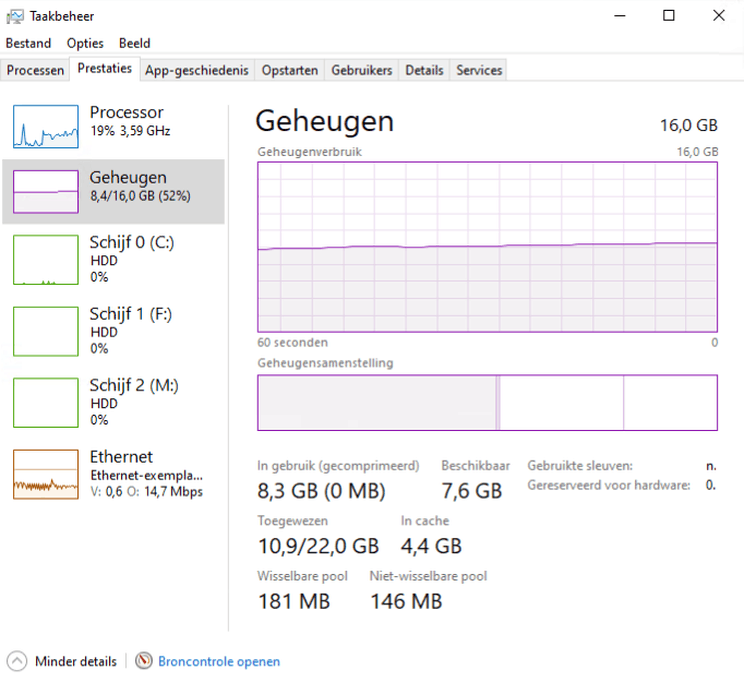

Zo sinds deze week eindelijk over op Proxmox (op een elitedesk draaien 8gen, 16GB RAM en 256GB m.2).
Nu heb ik de vm aan gemaakt en cpu als host gepakt dus ik zie in mijn vm letterlijk de cpu die de machine ook echt heeft. De VM draait prima.
Waar het mij omgaat. Als de Intel NUC's met 12gen intel te koop zijn, ik verhuis (backup maken en daarna importeren) die VM van de Elitedesk naar de NUC. Blijft het hardware id dan nog hetzelfde?
Zit namelijk met een camera licentie die kijkt naar het hardware id.
Waarom ik nu geen NUC 11 koop
11gen hebben we op het werk een en al ellende mee met laptops van de 20 zijn er al 8 kapot gegaan, monteur die langs komt moet aan de lopende band 11gen laptops fixen, dus laat 11gen links liggen, en 10 tja voelt weer net wat te oud

@RobbyTown In principe wel, totdat je de VM een koude start geeft, dan pakt ie de host CPU weer (en kan je ook niet terug live migreren naar je Elitedesk).
Wat betreft gen 11 CPU's, ligt dat aan de CPU of aan de kwaliteit van de laptop op zich?

Live migratie is niet van toepassing. Het is een thuis omgeving, dus die vm mag wel uit als ik hem verhuis.
Welke CPU die pakt dus (gen 8 naar 12 of van 12 naar 8 ), maakt mij niet uit. Het gaat erom dat het hardware id gelijk blijft.
In een ver ver verleden toen je fysiek wat upgrade weet ik nog dat als je x dingen had vervangen je windows opnieuw moet activeren / nieuwe licentie kopen omdat hardware id anders was geworden. Maar bij een VM is dat verleden tijd of kan dat nog in een bepaalde situatie voorkomen?
Laptops zijn van verschillende batches dus daar ligt niet aan. Betreft Dell 5510/5520 reeks, niet de goedkoopste. De 5510 met gen 10 cpu is er 0 uitval.

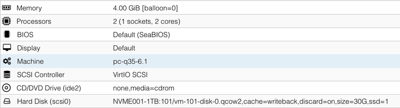

Met HP was de ervaring in laptops ook niet bijster goed. PC daarin tegen niets over de klagen die blijven werken.
Anyways terug naar Proxmox. Nu een aantal dagen 3 VM's draaien. 1 VM heb ik een extra disk gekoppeld (CIFS) van Synology NAS share alle type gekoppeld behalve snippets. Zolang ik die VM niets naar de 2de disk schrijf niets aan de hand dan blijft de VM draaien net als de andere 2. Zodra ik data erop zet crasht die VM en geeft die i/o error aan.
Het zit hem in elk geval tijdens het schrijf proces ergens dat het in de soep loopt. Als ik niets schrijf vanuit de VM blijft de VM draaien.
Hoe kan ik ergens uitzoeken waar precies het probleem zit?
De koppeling werkt wel, ik heb een wekelijkse backup ingesteld richting de nas (snapshot) handmatig gedraaid dan worden alle 3 de VM's gebackupt. Dus het schrijven naar de NAS gaat wel goed, alleen vanuit de VM dus niet tenminste dan komt er een i/o error.

  • Polyphemus
  • Laatst online: 21:08
haborym schreef op donderdag 12 mei 2022 @ 15:28:
Is hier iemand die Windows 10 zonder issues heeft draaien op ProxMox op een AMD platform?
Ik heb Win10 op mijn proxmox draaien maar die draait niet stabiel. Minimaal 1x per week veelal vaker loopt die VM vast.
Ik kan ook niet achterhalen wat het is.
Bij mij draait deze config al maanden prima op een Ryzen 5600G:
Afbeeldingslocatie: https://tweakers.net/i/SWQq00lvRH1Jct46NcizdMtl6pI=/800x/filters:strip_exif()/f/image/uJhKvxROF0qh5jJIvdLc4pRi.png?f=fotoalbum_large

Polyphemus schreef op vrijdag 13 mei 2022 @ 08:38:
Bij mij staat dat op pc-i440fx-5.2. Ik zal dat is aanpassen.

  • haborym
  • Laatst online: 19-10 08:32
Ik heb het probleem gevonden, nu alleen nog de oorzaak.
In het eerste plaatje een screenshot die genomen is om 09:56 en die daaronder om 10:01. In 5 minuten het geheugen gebruik gestegen van 5.5 tot 8.3 en het blijft maar groeien.
Na een reboot staat het geheugen gebruik op 4.6 en begint vanaf daar te stijgen. Ik heb de ballooning service geïnstalleerd en geactiveerd in Proxmox.
Iemand een idee wat het probleem kan zijn? Zit zelf te denken om een nieuwe VM op te bouwen.
Afbeeldingslocatie: https://tweakers.net/i/iANT4tF0qpvFl2A5mKcurJQfU-k=/full-fit-in/4000x4000/filters:no_upscale():fill(white):strip_exif()/f/image/nLMKkelaGlqYTQFbcTJ62BSM.png?f=user_large
Afbeeldingslocatie: https://tweakers.net/i/Ct6GiUhfwnANA9lymSf64l8IYjY=/full-fit-in/4000x4000/filters:no_upscale():fill(white):strip_exif()/f/image/PsZfp7YTlCPPOGXCBDuuHuNL.png?f=user_large
  • Feni
  • Laatst online: 01-10 12:22
haborym schreef op maandag 16 mei 2022 @ 10:05:
Ziet eruit alsof je een memory leak hebt ergens of een applicatie die veel ram vreet. Welke processen nemen het meeste geheugen in gebruik?
  • zeroday
  • Laatst online: 20-10 07:01
zeroday
There is no alternative!
Misschien een overbodige vraag, maar heb je ook de VIRTIO drivers en de QEMU Guest geinstalleerd in je wiindows client?
Hoeveel geheugen had de server in totaliteit?
[ Voor 3% gewijzigd door zeroday op 16-05-2022 11:13 ]

  • haborym
Feni schreef op maandag 16 mei 2022 @ 10:57:
Eigenlijk geen enkele die veel verbruikt. Enige wat er draait is BlueIris (NVR) en Plex (media center)
zeroday schreef op maandag 16 mei 2022 @ 11:10:
Alle drivers en agents zijn inderdaad geïnstalleerd.
Server geheugen is 40Gb totaal waarvan 16Gb naar de Windows VM.
