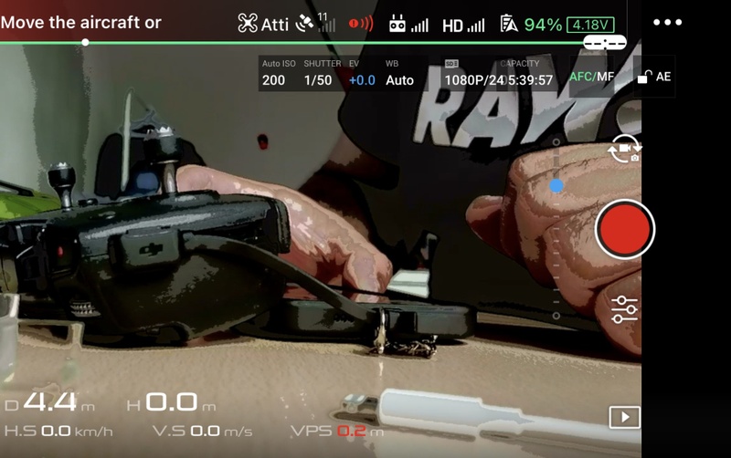

Beste mede-Tweakers gebruikers,
Een vriend van mij heeft een Dji Mavic Pro, altijd goed gedaan. Na een lange “winter” slaap wou hij het eergisteren weer even aanzetten en er mee vliegen.
Tot dat hij zag dat de camera hele vage kleuren aan liet zien.
Hebben jullie tips? We hebben van alles gereset en gekalibreerd, maar heeft helaas niet geholpen.
Hebben jullie nog tips?
Of toch maar de camera lens vervangen?
Ik voeg er even een screenshot bij:
Afbeeldingslocatie: https://tweakers.net/i/D7KzoEw1tUZlimLCTtITVpqam7w=/800x/filters:strip_icc():strip_exif()/f/image/mzb2RiN5z1maOzBWSH7DKVYV.jpg?f=fotoalbum_large

zazadanger68 schreef op maandag 21 juni 2021 @ 13:41:
Het is in ieder geval niet de camera lens zelf. Misschien de camera sensor of processor.
Was dit beeld wat op de SD kaart stond of alleen zichtbaar op de telefoon.
  • zazadanger68
  • Laatst online: 14-10 12:14
Screenshot is een live beeld vanuit de Dji Go4 app en zo te zien is het ook zo bij een opgenomen video.
edit: wanneer je de video echt download op je telefoon dan zijn de beelden wel goed.

Lijkt op het issue dat ik op de mijne had, dat sensor rare values registreerde in mijn geval wilde het rode kanaal niet vollopen in photo mode: in plaats van alle kanalen netjes 255 waren, kreeg ik soms R235G255B255 in de highlights wat resulteert in roze vlekken in de highlights, bij jou lijkt het ook wel of deel van de kanalen eerder clippen. Overigens had ik dit bij videomode veel minder dan photomode. Heb jij dit in bepaalde mode en/of kleurprofiel minder?
Ik heb niet een directe oplossing maar mijn verdenkingen zitten in de LVDS-kabel of in camera barrel (sensor). je kan overwegen deze te vervangen.
Ik heb die helaas op beide modus…
Zo te horen is dit dan een hardwarematige probleem?

zazadanger68 schreef op maandag 21 juni 2021 @ 19:19:
Als je alles gereset hebt en ander SD-kaartje geprobeerd dan ben ik bang dat het een hardwarematig probleem is ja.

Mr Pingu schreef op dinsdag 22 juni 2021 @ 14:44:
Heb je ook enig idee wat het kan zijn? Zou niet aan de camera kunnen liggen denk ik? Aangezien wanneer ik de video’s en foto’s download zijn ze wel perfect. Dus alleen wanneer ik het via de app bekijk en live view aan heb zie ik de vage kleuren.

zazadanger68 schreef op vrijdag 25 juni 2021 @ 15:18:
Owww dan zou ik me niet te veel druk maken als de bestanden wel in orde zijn. Ik dacht dat dit ook het geval was met de videobestanden zelf. Dan zou ik dit eerder zoeken in een dataoverdracht issue, dan wel de controller of misschien enkel de kabel waarmee je je telefoon verbind.
