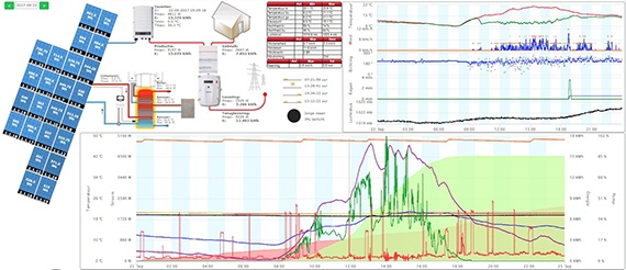

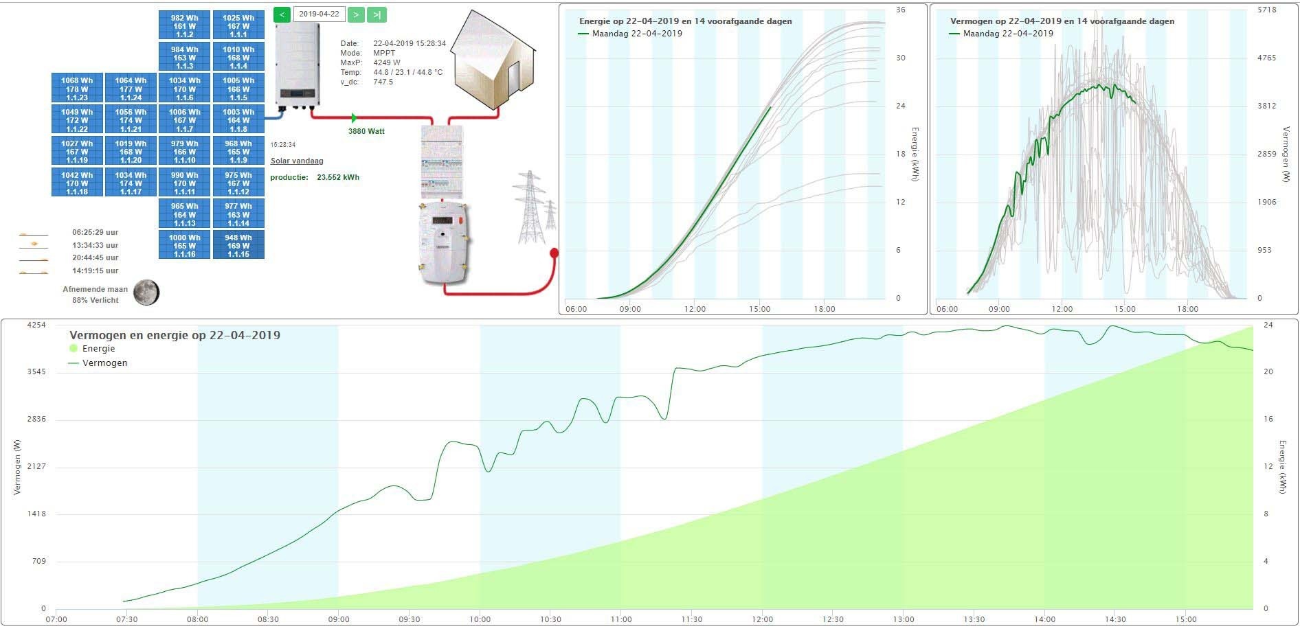

@sahi Op basis van de databasegegevens van de Solaredge, weerstation, zonneboiler en slimme meter heb ik een website opgezet zoals het onderstaande plaatje laat zien.
Afbeeldingslocatie: https://tweakers.net/ext/f/S70MLRHSHPMhEVLlzc4jUlqk/full.jpg
Door de koppeling van zonnepanelen en slimme meter kan ik direct het verbruik zien.
Als je met de muis op het paneel gaat staan zie je alle waarden van het panneel.
Bij de inverter en slimme meter (normaal en dal) werkt het hetzelfde.

  • andrerij
  • Registratie: April 2017
  • Laatst online: 03-12-2025
andrerij
1. Inleiding
@Jerrythafast heeft een heel goed werkend programma gemaakt voor het vastleggen van de gegevens van SolarEdge omvormers. Het blijkt dat het weergeven van de data op een website voor niet iedereen even eenvoudig is. Daarom heb ik mijn zeer uitgebreide website vereenvoudigd, modulair gemaakt, en geschikt voor enkel- en 3fase omvormers gemaakt. @jvdzande heeft een toevoeging voor het uitlezen van de meterstanden toegevoegd. Deze zijn nu in deze post opgenomen.
1.1 Hoe werkt het?
De website is gebaseerd op de database van dit topic. Om de website te configureren moeten config.php en css/zonnepanelen.css worden aangepast. Daarna kan de website gestart worden met zonnepanelen.php.
Om de slimme meterstanden te kunnen tonen zullen de waarden in de database moeten worden opgenoen of uitgelezen worden uit een externe database. Op dit moment is er een koppeling met Domoticz server en met DSMR server.
2. Aanpassen config.php

Afbeeldingslocatie: https://tweakers.net/ext/f/prlExeEW1wPYNAIIkHrlabnQ/medium.png
[klik op het figuur om het te vergroten]
5. Gebruik

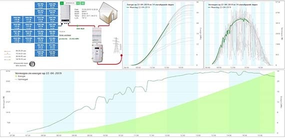

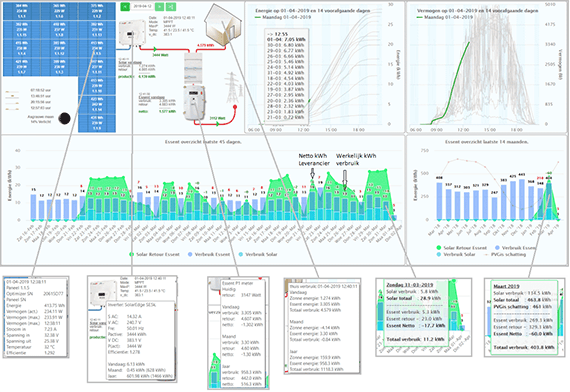

Als zonnepanelen.php wordt opgestart bij het gebruik van 24 panelen en in config.php staat $P1 = 0 dan zal het scherm er als volgt uitzien.
Afbeeldingslocatie: https://tweakers.net/ext/f/YM33B3VSRNJtrhjyQvfjuKO7/full.jpg

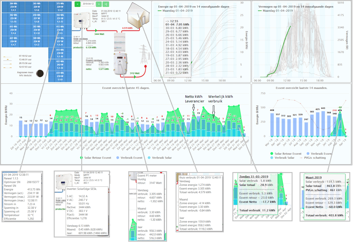

Als zonnepanelen.php wordt opgestart met in config.php $P1 = 1 dan zal het scherm er als volgt uitzien.
Afbeeldingslocatie: https://tweakers.net/ext/f/KyDFgVtSY3I8F1Us7xofTmUm/full.png

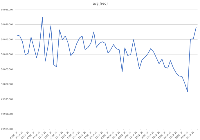

  • ocaj

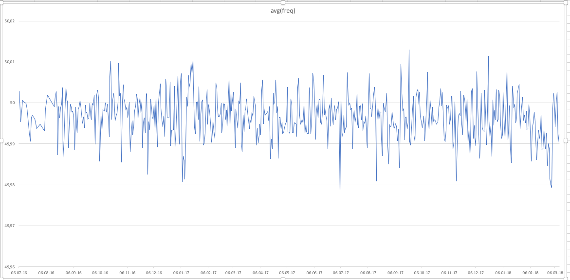

@Jerrythafast Ik heb inderdaad logging van mijn kwh-meter (eastron sdm220). Die informatie leek me zo stabiel/oninteressant dat ik hem niet in mijn database heb zitten. Wel heb ik nog logging van anderhalf jaar van 1 x per seconde...
Dat is te veel om even snel in Excel te stoppen (43miljoen metingen, alleen van 2018 al meer dan 5 miljoen). Ik heb 2018 in een aparte database gestopt, maar de daggemiddeldes bleken eigenlijk het hele jaar al boven de 50Hz te zitten.
Kwam dus helaas niet zo'n duidelijke grafiek uit.
Van de week even een live-grafiekje van de frequentie gemaakt en als ik die vergelijk met bijv. http://www.mainsfrequency.com , dan volgt mijn kwh-meter die site wel qua schommelingen, maar lijkt mijn kwh-meter vrij structureel 0,015 - 0,02 Hz te hoog aan te geven.

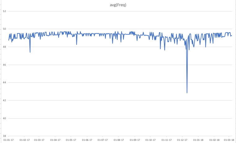

  • ocaj

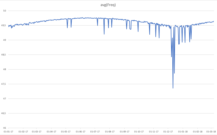

Ik heb nog wel even in excel de daggemiddelde zoals de omvormer ze meldt in een grafiek gezet
Daar blijkt eigenlijk al direct uit dat de omvormer geen betrouwbare metingen geeft, vooral 's winters als de omvormer nauwelijks wat doet, daar zitten afwijkingen in die niet kunnen kloppen. Verder 's zomers een hogere frequentie dan 's winters:
Zie:
SE2200 Gemiddelde dagfrequentie
en
SE3000 Gemiddelde dagfrequentie
(bron: solaredge-logging)
Ik heb met de data per seconde vanuit mijn kwh-meter nog een paar dagen met de hand bekeken, maar er zit geen duidelijke afwijking tussen overdag en 's nachts.
Bij deze de daggemiddeldes van dit jaar zoals mijn kwh-meter ze geeft:
kwh-meter AvgFreq
(bron: eastron sdm220 kwh-meter)

Jerrythafast
ocaj schreef op zaterdag 10 maart 2018 @ 22:43:
Zie:
en
Het kan helpen om bij je SolarEdge data te filteren op frequency>0 voordat je het gemiddelde berekent. Wanneer de omvormer stand-by staat logt hij nullen.
mysql> SELECT rf, COUNT(*)
           FROM (SELECT ROUND(frequency, 1) rf FROM telemetry_inverter) x
       GROUP BY rf;
| rf   | count(*) |
|  0.0 |     3749 |
| 49.9 |      448 |
| 50.0 |   106450 |
| 50.1 |      762 |
Die laatste grafiek laat wel mooi het issue zien!
  • ocaj
Aha, dat had ik nog niet gezien. Als ik de 0-waardes eruit filter, dan ziet het er veel beter uit:
SE3000 Gemiddelde frequentie
(bron: solaredge logging)
Je nu ook goed zien dat sinds er media-aandacht voor het issue was, het blijkbaar al weer wat beter lijkt te gaan...
