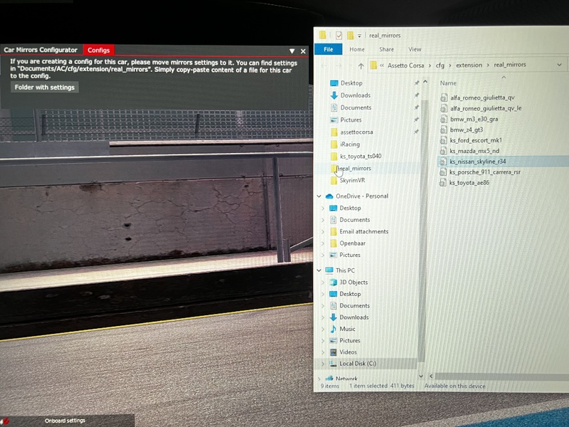

  • Ronster
  • Laatst online: 31-10 00:45
Na updaten naar de laatste CSP en toevoegen van car packs kan ik mijn spiegels niet meer configureren.
Afbeeldingslocatie: https://tweakers.net/i/Lw_2OekMkiO_N22yj6TQYUMEdmA=/800x/filters:strip_icc():strip_exif()/f/image/FpXITlO0m8xQiBSnG1H9rUpT.jpg?f=fotoalbum_large
Iemand een idee hoe dit op te lossen?
Ik heb vanalles geprobeerd in de aangegeven folder, maar nog geen succes.
Zou iemand de inhoud van zo’n file in de real_mirrors folder kunnen posten? Dan kan ik dat er eens in kopiëren.

  • roelofz
  • Laatst online: 31-10 16:06
Ik zou even rond CSP een post doen, dat dit niet meer werkt, er is waarschijnlijk iets geblokkeerd.
Ik dacht dat er een discord van is, zou daar even contact zoeken.

Welke CSP? Public 0.1.79 of laatste Patreon 0.1.80preview218?

ks_mazda_mx5_nd.ini:
[REAL_MIRROR_0]
FOV=13
IS_MONITOR=0
ROTATION=0.08,0
[REAL_MIRROR_1]
ASPECT_MULT=1.000000
FLIP=0
FOV=9.000000
IS_MONITOR=0
MONITOR_SHADER_TYPE=2.000000
ROTATION=0.000000,0.000000
[REAL_MIRROR_2]
FOV=13
ROTATION=-0.07,0
  • Ronster
Thanks!
Straks eens proberen d:)b
XBox: Ronsterrrrr || Meta Quest: Ronsterrr
  • Ronster
jfeelders schreef op donderdag 11 mei 2023 @ 19:20:
0.1.80 inderdaad.
Denk dat ik zelf iets heb kapodtgesloopt, want het werkt dus wel met de ini file hierboven.
Er stonden bij mij een aantal andere parameters in.
Voor de rest werkt alles helemaal OK. Ik heb enkel dit issue.
Zou je misschien de folder met deze ini files kunnen zippen voor me? Dan zou ik helemaal geholpen zijn :)
Ben bang dat ik als ik zelf weer ga sleutelen ik van de regen in de drup ga raken :+
  • jfeelders
  • Laatst online: 31-10 09:18
jfeelders
Kwaliteit voor kwantiteit...
Deze configbestanden worden automatisch gemaakt als je een instelling voor de spiegels in de de Mirror app hebt gemaakt. Standaard zijn er dus geen configuratiefiles aanwezig en ze zijn op persoonlijke basis ingesteld. Als je de bestanden verwijderd en in de Mirror app een nieuwe instelling maakt dan wordt die automatsch opnieuw opgeslagen.
  • Ronster
jfeelders schreef op zaterdag 13 mei 2023 @ 08:36:
Klopt idd, maar ik had geen mirror tabs dus kon de spiegels niet instellen. Daarom kon ik dus ook geen config bestand aanmaken. Maar ik kan de jouwe als template gebruiken voor andere auto’s, dus het lukt zo ook wel. Thanks.

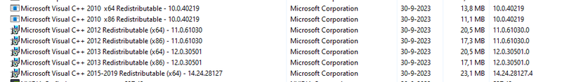

Goedemorgen, gisteren ook AC gekocht en vanmorgen de Content Manager gedownload (omdat het misschien handig is voor mods) maar ik krijg deze error als ik CM start, als ik via Steam AC start dan werkt de game gewoon normaal, iemand een tip om dit op te lossen.

Waarschijnlijk een probleem met je Visual C++ Redistributables. Installeer deze eens opnieuw?
  • Pierre
Pierre
Van nature lui!
Dat is wel een leuke maar ik heb er nog al een aantal staan, dit is op een verse Windows 11 installatie. En AC geïnstalleerd via Steam.
Afbeeldingslocatie: https://tweakers.net/i/SB3GWVTAL1Btxoamnt0qcXNe3iU=/800x/filters:strip_exif()/f/image/bGOCPq4pi85VyoO4GKxoAUho.png?f=fotoalbum_large
Als ik Content Manager installeer dan krijg ik deze error, die kan ik installeren.
Afbeeldingslocatie: https://tweakers.net/i/EHBOIsAvb7M8GfngcRVlk52jrpE=/full-fit-in/4920x3264/filters:max_bytes(3145728):no_upscale():strip_icc():fill(white):strip_exif()/f/image/1TvUBgguwvubv3bSJjCkl0DX.jpg?f=user_large
Dan zie ik deze boodschap
Afbeeldingslocatie: https://tweakers.net/i/V4EWLBK-ClqVPhF30YMo2rX-ZXc=/full-fit-in/4920x3264/filters:max_bytes(3145728):no_upscale():strip_icc():fill(white):strip_exif()/f/image/Z0bWFooG6v14UV9BalB1oYcJ.jpg?f=user_large
Dan start de CM normaal op, dan moet ik wat dingen installeren (wat ik doe) dan herstart ik CM en dan is het klaar, dan krijg ik weer die error die ik zaterdag ook poste.
Ik snap er niks van

Nou ik ben er een beetje klaar mee, niet met AC maar met die CM, zojuist weer eens geprobeerd om te gebruiken (als Administrator) en het start op, dan installeer ik een aantal kleine dingen (zoals CM aangeeft) herstart CM en bam gelijk crashen
Toch even na een kop koffie eens beter zoeken op internet en ik kwam dit tegen op Reddit
Daar stond deze download link in https://github.com/abbodi1406/vcredist/releases
En hop het werkt, probleem opgelost dus :9 nu nog eens uitzoeken wat ik precies nodig heb om F1 te rijden.
