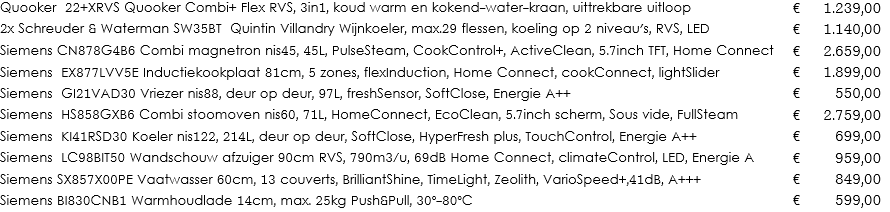

Ik heb inmiddels ook een keuken laten ontwerpen. We zijn binnengelopen bij een bedrijf dat in het pand naast ons zit, want dat was makkelijk. Heb dit weekend nog een afspraak bij Siematic - in ons vorige huis hadden we daar een keuken van en over het algemeen waren we prima te spreken over de kwaliteit.
Het eiland is 245cm breed, het aanrecht langs de wand is 365cm. Hoge kasten zijn 235cm breed en 265cm hoog.
Apparatuur is van Siemens: 2 x combi-oven, 1x 90 cm oven, vaatwasser, Bora-kookplaat, koelvries/combi, Quooker. Blad is keramiek. De keuken zelf is van Dica, dat is een Spaans merk dat door deze winkel zelf wordt geimporteerd maar waar ik verder heel erg weinig over kan vinden. De kwaliteit in de winkel voelt prima aan, zeker vergelijkbaar met Siematic.
Totaalprijs hiervoor bijna 30 mille ex montage: 16k kasten, 9,5k apparatuur, 4,5k werkblad. Ik vind het nogal pittig eigenlijk.
Ik heb een u-keuken in bestelling staan: vrijwel dezelfde opzet als jou maar dan een schiereiland ipv los eiland. Ook een extra hoge kast. Apparatuur van Pelgrim (duurste lijn), kan zijn dat je daar iets meer geld kwijt bent. Wel een cooker.Daniel schreef op woensdag 29 mei 2019 @ 07:46:
Ik betaal iets boven de 16k, bedrag lijkt me inderdaad aan de prijs.
Wat voor kasten heb jij? En wat voor apparatuur zit hier in? Ik was al 18k aan apparatuur kwijt...kever678 schreef op woensdag 29 mei 2019 @ 08:43:

Als je een goede indicatie wilt hebben van wat apparatuur kost kun je op internet kijken, bijvoorbeeld bij de Keukenloods of bij Bemmel en Kroon.MikeyMan schreef op woensdag 29 mei 2019 @ 08:54:
Wat voor kasten heb jij? En wat voor apparatuur zit hier in? Ik was al 15 aan apparatuur kwijt...
Ja dat begrijp ik, maar @kever678 geeft aan dat de keuken 'aan de prijs' is, op basis van onvolledige informatie van twee kanten. Blad en apparatuur maken nogal iets uit.Verwijderd schreef op woensdag 29 mei 2019 @ 08:57:
[ Voor 5% gewijzigd door MikeyMan op 29-05-2019 09:02 ]
Prijsverschil zit bij hem niet in de apparatuur gezien die op 9k staat.MikeyMan schreef op woensdag 29 mei 2019 @ 08:54:
Zelf hoogste lijn Pelgrim en Keller kasten.
[ Voor 53% gewijzigd door kever678 op 29-05-2019 09:04 ]
De duurste Pelgrim staat gelijk aan de instaplijn bij Miele.
Ook mijn apparatuur was ruim 18k, daar komen de kasten en montage etc. dus nog bij. (en dan had ik al korting op de apparatuur, hetzij beperkt ivm Miele, soort Apple

Alle apparatuur met uitzondering van de kookplaat is adviesprijs - 30% korting zo te zien.
Bora kookplaat. Type staat niet gespecificeerd maar hij kost 2890 euro. Ik vermoed dat dit een Bora Basic BIU is.
Vaatwasser: Siemens SN836X12IE - 755 euro na korting
Oven: Siemens VB558C0S0 - 1483
Magnetrons Siemens CO565AGS0 (dit klopt trouwens niet, ik hoef geen twee magnetrons met stoom): 881 euro per stuk. Dit zou eigenlijk de CP565AGS0 moeten zijn (combi-magnetron met stoom) en die is iets duurder.
Koelkast: Siemens KI34VV50: 741 euro
Quooker: QUOVPRO3FFR 941 euro
Vaatwasser kan ik online geen prijs van vinden maar lijkt me aan de hoge kant. Een SN636X14ME is een betere optie en kost bij Bemmel&Kroon 649 euro. De oven kan ik vinden voor 1017 euro. De magnetrons voor 629 euro. Koelkast voor 549 euro. De prijs voor de Quooker is dan weer goed, online kost die rond de 1000 euro.
Als ik van deze leverancier de prijs voor de Bora en de Quooker + spoelbak + verlichting neem, de juiste magnetrons neem en voor de rest de online prijzen pak kom ik op ongeveer 8400 euro uit. Daar zit dus denk ik de winst niet
Ons budget voor deze keuken is 25k dus er zal nog wel wat geschaafd moeten worden om het passend te maken.

@Daniel Scheelt toch 1.5K met wat je eerder aangaf
Bij een andere keukenleverancier waar ik was geweest zag ik wat ze zouden vragen voor de apparatuur en ik kwam op totaal 8000-8200,- incl quooker 7l, zeepdispenser (dure dispenser) van quooker en spoelbak. Apparatuur kan je in mijn vorige posts zien, quooker is komen te vervallen en er is een besteklade voor de vaatwasser (100 euro) bijgekomen. Je hebt dan een Bora ipv een kookplaat en losse afzuiging maar qua prijs zal het elkaar niet veel ontlopen gok ik.

Niemand? Keuken komt los op 10.900€ werkblad is verruild voor een keramieken blad met 6cm rand. Keuken komt op 98cm hoogte, de vrouw is 1.80 en ik 1.82. lijkt ons een prima werkhoogte.charrel schreef op vrijdag 17 mei 2019 @ 17:36:
Ook wij hebben gekeken naar Hacker systemat 6000. in polar wit met granieten blad.
totaal komt het uit op:
Meubelen € 6.976,96
Werkbladen € 3.215,21
Apparatuur € 3.715,80
Accessoires € 984,44
Totaal incl. BTW (21,0 %) €14.892,41
Apparatuur bevat:
2x cmg836ns1 Ovens van bosch
kiv86sf30 koel/vries combi
piv975dc1e inductiekookplaat
Selsiuz kokendwaterkraan.
Op de apparatuur kan nog wel iets bezuinigd worden, prijzen liggen hoger dan de gemiddelde prijs op internet
Apparatuur ga ik nog even bekijken, we willen een koelkast/Vries combi met 3 laden. Bosch lijkt alleen maar 1 bigbox, halve box en een ijsblok la te hebben.
Onze dochter heeft coeliakie en we willen een zo groot mogelijke koel/Vries combi hebben omdat we de meeste spullen ook glutenvrij moeten hebben.
Iemand nog tips voor een koel/vries combi van 190cm?

Hebben jullie veel apparatuur nodig?
Nee, alleen de basis
10 minuten later
niet de final pricing
Da's nog een aardige klap
Moet wel zeggen dat persoonlijk Siemens wel boven de rest uitstijgt qua bediening, op de kookplaat na. Maarja, die praat weer met de afzuigkap
We zijn nu helemaal klaar. Nu wachten op oktober
EDIT:
De catalogusprijs voor de apparaten is 16.231,-. Uiteindelijk betalen we 10.000,- (inclusief montage).
10 minuten later
EDIT:
