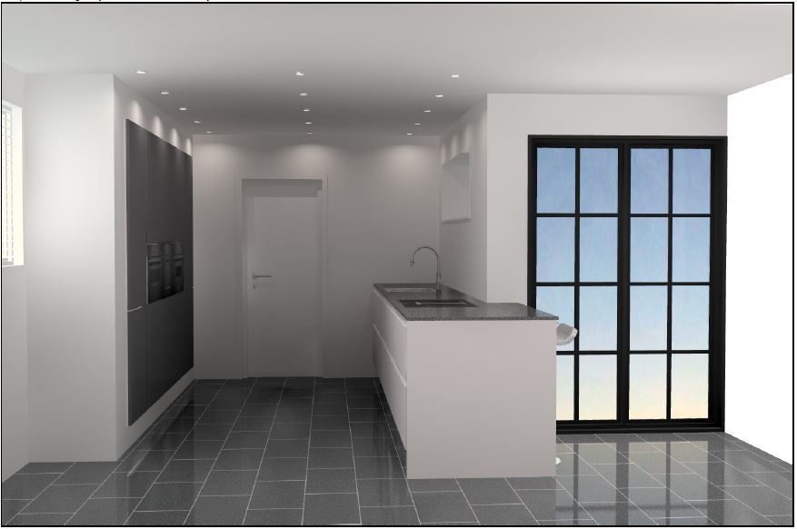

GeeMoney schreef op donderdag 24 januari 2019 @ 08:30:
Ik heb de impressies binnen gekregen!
De greeplijsten kloppen niet maar dat komt omdat ons merk keuken niet in zijn programma voorkomt helaas, ik zal een foto even van de leverancier opzoeken.
Anyway:
[Afbeelding: hoog_zwart_laag_wit]
[Afbeelding: hoog_wit_laag_zwart]

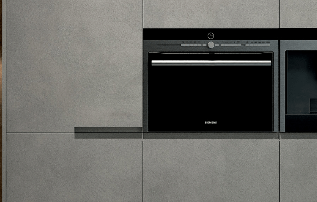

Voorbeeld van de greep:
[Afbeelding: greep_keuken]
Stemmen maar :+ .
Persoonlijk zou ik kleuren kiezen met iets minder contrast ; carbon/donker grijs kastjes en licht grijs/wit blad. Of een kek kleurtje. Zwart / wit is vrij kil.
Tevens is zwart / wit vrij standaard, bijna iedere nieuwbouwwoning in onze straat heeft het ;). Met een eiland :P.
Out of the box denken levert heel leuke combinaties op :).
Vind de "eettafel" wel erg leuk.
Ruimte rechts is veel te krap! Onze interieur adviseur ging uit van minimaal 1 meter looppad. In jouw geval is het een soort snelweg annex kruispunt, dan zou 1,5 meter beter zijn. In de praktijk zul je altijd linksaf slaan, je loopt nooit helemaal om dat eiland heen naar de woonkamer.
GeeMoney schreef op donderdag 24 januari 2019 @ 08:48:
Die loop ruimte is 60 maar is eigenlijk ook optioneel. De doorloop zit voornamelijk aan de andere kant (2.2m) .
We wilden hem in symmetrie houden met de kastenwand en anders krijgen we daar 1.2m, en dan zou ook de keuken meer richting de kamer komen. Ook is het echt geen logische doorloop dus ik verwacht daar zelden te lopen maar helemaal afsluiten wilde ik dan ook weer niet.
In de praktijk neem je altijd de kortste route naar de woonkamer. Teken voor de grap eens de looplijnen in je huidige woning uit, je zult zien dat alle lijnen de kortste route nemen. Leg maar eens een krant 60cm voor de voordeur neer, dan begrijp je precies wat ik bedoel. Ik denk dat je echt spijt gaat krijgen wanneer je het op 60cm houdt. De kastenwand staat dan ook niet meer mooi in symetrie, dus die moet ook opschuiven. Zou mij niets verbazen als de uiteindelijke keuken een heel andere inrichting krijgt, wanneer je "logisch" beredeneert. (psst hoek- of U keuken in de hoek bovenin met aangrenzend bar/eettafel en links een grote kastenwand ;).) Draai het gehele keukeneiland eens 90graden naar rechts zodat je een groot schiereiland krijgt, maak een hoek naar links met het blad en een kastenwand aan de linkerzijde. Zorg dat de kastenwand en de "eettafel"/bar op gelijke hoogte zitten.
Derhalve vind ik het eerlijk gezegd een matig ontwerp (even los van de kleuren, dat is persoonlijke smaak).
Uiteraard is het jouw woning natuurlijk :). Maar als je ooit wilt verkopen zal iedere potentiele koper zeggen "daar heb je weer iemand die per se een keukeneiland wilde" :P

Eens met @Sport_Life
Als je vast wil houden aan zwart wit vind ik optie 2 persoonlijk beter, maar ik zou nooit hoogglans zwart nemen.

Sport_Life schreef op donderdag 24 januari 2019 @ 19:25:
@Sport_Life de woonkamer is juist aan de andere kant ;) . De kortste looprichting is dus bij het "eettafel gedeelte" .
Vandaar dat we aan die kant 60 hebben aangehouden om alles in symmetrie te houden.
Iets beter te zien op de elektra tekening:
begane_grond
De eetkamertafel komt in de serre en het bar gedeelte aan het eiland is dus een extra zit.
Onze vorige woning had een U-keuken en ik wilde juist van die irritante hoeken af. Hoge kastenwand aan de andere kant kan niet ivm grote raampartijen.
Zo onlogisch is het ontwerp dus helemaal niet in mijn ogen :P .

Dat verklaart :D. Ik dacht al wie ontwerpt zoiets.

Tof dat je meedenkt en wellicht was ik ook niet duidelijk genoeg.
Het is blijkbaar erg moeilijk voor projectontwikkelaars om juiste tekeningen en schetsen van alles aan te leveren inclusief maten. Dit is de elektra tekening met de keuken op eigen inzicht geschetst en weer zonder maten. Ik houd alles in ieder geval goed in de gaten tijdens de bouw...

Iemand hier bekend met het merk Probewa, https://www.probewa.nl/keukens/smartcollection/?
Ik heb bij een lokale keukenzaak een hele nette offerte gekregen. Rond de 16k incl montage.
Apparatuur, topmodellen van Bosch:
- Koeler Bosch KIL82AD40
- Combi Stoom Bosch CSG856RC6
- Inductie Bosch PVS895F21E (dit is exclusief plasma filter)
- Vaatwasser Bosch SMV88TX36E
- Quooker Flex RVS Combi
- Koffie Bosch CTL836EX6
- Combi oven Bosch CMG836NC1
Afbeeldingslocatie: https://tweakers.net/ext/f/3bzQkhzvusMXyyqfRnztUJmK/full.jpg
Een vergelijkbare opstelling van het merk Schmidt met zelfs iets minder luxe apparatuur moest bij een andere keukenzaak 22,5k doen.
Appie Heijn in "Het Grote Keuken topic: verkopers, kwaliteit, prijs - Deel 3" -->schmidt keuken
Ondanks dat 16k voor een keuken best veel geld is, valt dit wel enigzins binnen de lijn der verwachting. Het verschil met 22,k is echter bizar veel naar mijn mening. Is Probewa een instap merkje aangezien Schmidt volgens mij een prima middenmoter is.

@Appie Heijn
Als is het zo zie op hun website is het een Keller keuken onder private label. kastmaten 78 raster 13 en ncs kleuren zegt mij Keller.
Schuller heeft ook raster 13 en kastmaat 78 maar weet niet of zij ncs kleuren hebben.
Toffe keuken ik zou wel het zitje laten vervallen achter je kookplaat ga je niet snel zitten in verband met vet spatten en je krantje ligt niet vlak i.v.m. de kookplaat :) gaat dan meer voor het oog zijn, wat trouwens een prima reden kan zijn.
Verder keek ik nog even naar het 1ste Schmidt ontwerp de kookplaat (met afzuiging) in het midden van de 2 kasten leggen kan niet, en daarnaast moet je dat niet willen ivm ruimte
[ Voor 71% gewijzigd door Maverik312 op 26-01-2019 15:44 ]

Je kan idd wel eens gelijk hebben dat het een Keller keuken is, gokje dat de betreffende keukenzaak zaken doet met https://dkgkeukens.nl/waarom-dkg-keukens/ veel van de dingen die ik gehoord heb tijdens het gesprek komen op bovenstaande website terug. Zou mij niet verbazen dat probewa onder DKG valt.
Zitje is idd nog wel een dingetje, stoel op het einde is waarschijnlijk alleen bruikbaar tijdens koken, de andere zal wel meer voor de sier worden.

GustavSan schreef op zondag 27 januari 2019 @ 16:46:
Nog geen foto's want nog in bestelling. Wel inspiratie opgedaan in een showroom waar we deze zagen en onze keuken gaat er wel wat op lijken:
Mooi!, welke merk/type is dit?

Wij zijn er inmiddels qua kleur wel uit. Hoge zwarte kasten wand nemen we mat zwart. Het eiland wit, alleen nog hoogglans of mat zijn we nog niet uit. De vrouw wil er een wit blad op maar we krijgen dan wel een naad bij het bar gedeelte aangezien we 4.4m nodig hebben. Corian is de enige die dit "naadloos" zou kunnen overbruggen maar die heeft dan weer veel ondersteuning nodig bij een vrije overspanning groter dan 40cm, het is een "zacht" materiaal en niet hitte bestendig. Daarnaast ook nog eens bijna 2 keer zo duur als composiet. (7300 euro tov 3900 euro)
Overigens is naadloos tussen aanhalingstekens want er zal evengoed een hele dunne lijn zichtbaar blijven waar hij aangehecht wordt al moet je waarschijnlijk wel weten waar hij zit voordat het een buitenstaander opvalt.
Ik denk dat je leverancier niet graag Corian verkoopt. Een wit blad van 440 x 120 x 1,2 cm kost ca. € 4.000,- incl. sparingen. Alleen de versteviging tbv de bar komt daar nog bij.
Daarnaast is de naad bij een wit blad echt niet te zien.
Heb je trouwens al getekend bij je huidige aanbieder?
Ik vind namelijk dat je je keukenleverancier zich er erg makkelijk vanaf maakt. Volgens mij gaat je keuken wel richting de 30K gezien de bedragen die je noemt maar dat zie ik niet terug in het ontwerp.

Kapitein Merijn schreef op maandag 28 januari 2019 @ 09:40:
Wij hebben een 2cm blad en geen 1,2cm. En hoe kom jij aan die prijzen?
Ik krijg ze natuurlijk gewoon door maar er zaten ook aardige kosten in het aanlengen van het blad. Dit mogen ze namelijk niet zelf doen. Die 7300,- is inclusief plaatsen en aanlengen en opgedikt naar 2cm. Daar komt bij dat het einde van de bar ook van blad is en geen stolpwand. Deze is dus "massief" 2cm. Feitelijk heb ik dus tot 3.2m opgedikte randen en de laatste 1.2m is massief 2cm plus van vloer tot bladhoogte a 96cm komt er ook nog bij.
Prijzen vallen mee, alleen al 16k aan Miele apparatuur en een Italiaanse design keuken. Dat is nu eenmaal niet goedkoop.
De apparatuur levert hij gewoon tegen haast internet prijzen (voor zover die er zijn met Miele).
Ik heb totaal bij 3 keukenleveranciers offertes laten maken en ze zaten allemaal rond de 32k. Van die 3 waren er 2 die ons merk keuken konden leveren waarvan 1 leverancier zei dat ik het allerbeste terecht kon bij mijn huidige keuze.
Het is een speciaalzaak met uitstekende service en toevallig het merk keuken wat we willen.
Alles is door en door gelakt met een dikte van 23mm. Scharnieren zijn degelijk en alles is op een exacte maat te krijgen. De grepen zijn uniek en ook binnen de kasten is de afwerking helemaal te kiezen qua kleuren, maten en verlichting.
@Kapitein Merijn suggesties voor het ontwerp hoor ik graag, al is er tot nu toe nog geen tip voorbijgekomen die het ontwerp praktischer heeft gekregen of uitdagender. Een U of L keuken is geen optie. Ik wil geen (onbruikbare) hoeken meer.
