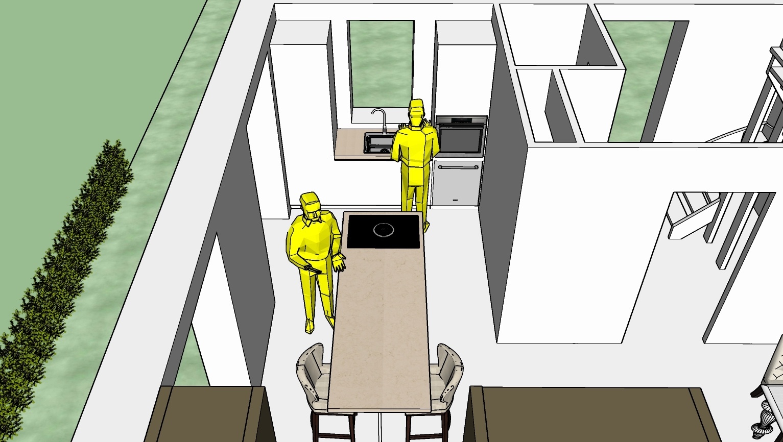

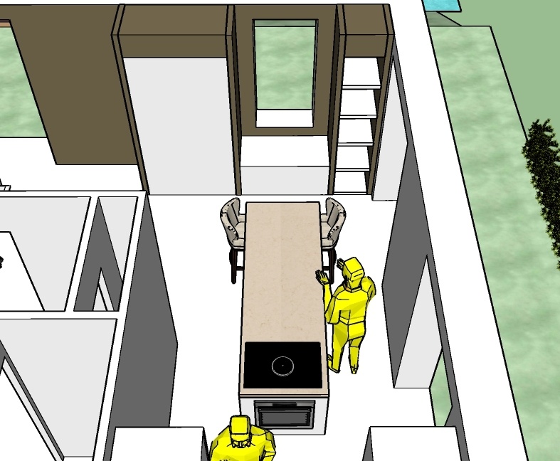

Na met 3 keukenzaken in gesprek te zijn geweest en offertes te hebben vergeleken ben ik in de onderhandelingsfase voor de offerte voor mijn keuken. Het is geen zaak lid van DMG, gesprekken verlopen goed en offerte is volledig transparant. Heb al iets van de prijs afgekregen, maar ben nog niet overtuigd of er nu een eerlijke prijs ligt. Ik ben benieuw naar jullie mening.
Bovenaanzicht (aanklikbaar):
Bovenaanzicht keuken
Kijkend richting spoelgedeelte (aanklikbaar):
Richting spoelgedeelte
Kijkend richting kastenwand (aanklikbaar):
Richting kastenwand

@fmb wat is de ruimte tussen spoelbak en kookplaat in? Ik zou in de lengte keuken met je rug naar die lange blinde muur en kijkend naar buiten. Als je dan staat te koken kan er altijd iemand ongestoord handen wassen bijvoorbeeld, ook heb je dan direct werkbare bladruimte naast je kookplaat. (Nog even snel iets snijden bijvoorbeeld) .
Verder is je apparatuur denk ik wel prijzig. Zeker omdat alleen je kookplaat een A-merk is in mijn opinie.

GeeMoney schreef op zaterdag 19 januari 2019 @ 22:34:
Daar zit 1,1 meter tussen, dit gaf juist meer werkruimte zo dan aan de zijkant staan. Apparatuur kan inderdaad goedkoper zoals ik ook laat zien, wellicht los bestellen.

Ik begrijp echt niet waarom je daar een kookeiland in wilt prikken.
In theorie is zo'n eiland best leuk, als je er ruimte voor (over!!) hebt. Zo niet dan mis je alle voordelen en is het waardedalend voor je woning en voor jezelf frustrerend na verloop van tijd .
Voor jouw woning zijn er veel betere mogelijkheden. Wel minder hip natuurlijk..
En de verkoper die de inductiekookplaat op die plek heeft bedacht kan beter een ander beroep zoeken.
Als je graag een bar wilt past een L keuken veel beter.
Mijn mening :) (ben niet super fan van keuken eiland, tenzij de woning groot genoeg is èn je hobby kok bent)

@fmb In tegenstelling tot @Sport_Life ben ik niet zo anti-kookeiland maar ik vind ook dat deze ruimte zich hier niet toe leent. Je verliest veel ruimte en bewegingsvrijheid.
Verder zou ik zelf nooit een kookplaat zonder ruimte ernaast willen hebben. Ten eerste ga je makkelijk spatten op de vloer krijgen en er is geen plaats om een lepel of mixer ofzo te leggen.

De oven past trouwens wel onder de Bora, anders zou die daar niet zitten natuurlijk. Het ontwerp vinden we trouwens uitstekend, kwam ook voor een groot deel bij ons vandaan.
dat er een oven onder de bora is getekend, betekent niet dat het ook daadwerkelijk kan! Ik kan prima een vaatwasser in een bovenkast tekenen, daar plaatsen is een ander verhaal.
Heeft het wereldwonder die deze keuken ontworpen heeft er over nagedacht dat de kast waarin de Bora gepland staat voor de helft kapot gezaagd moet worden. De uitsparing van een bora is namelijk breder dan de kast van 60cm waar deze in komt, en een 20cm diep. De stollen naast de kast, en de kast zelf moeten compleet verzaagd worden hierdoor.
Ga je trouwens elk jaar een monteur inhuren om de oven te demonteren, zodat je het koolstoffilter kan vervangen, of doe je dit in eigen beheer?

De Bora kan niet zo worden ingebouwd, ik ben het helemaal eens met @Sport_Life Ik vermoed zelfs dat de verkoper net is begonnen in de keukenwereld en nog nooit een Bora heeft gezien.
De kast onder een BIU moet altijd minimaal 80cm breed zijn. Nu zit er een ovenkast onder van 60cm???
Nu zou het natuurlijk kunnen dat ze een heel bijzondere kast op maat gaan maken maar je zal toch ook je koolfilter moeten wisselen? Normaal gesproken word de (lade) kast onder een Bora voorzien van een bodem/legplank die je eruit kan schuiven zodat je de koolfilter kan wisselen. Aangezien daar bij jou een oven zit is dat dus onmogelijk.
Ook als er een keer iets flink overkookt of als je de bak onder de Bora even schoon wil maken, moet je er van onder bijkunnen. Je oven maakt dit onmogelijk.
Ik ben verder wel benieuwd naar de tekeningen van de keukenleverancier. Volgens mij zijn er namelijk nog wel meer zaken die niet helemaal kloppen.
Hoe gaan ze bijvoorbeeld de greeplijst laten lopen bij de kasten onder het eiland? Gezien de maten van het blad en de kasten kan de greeplijst nooit rondom door lopen, wat juist de charme is van een greeploze keuken.
Hoe zien de hoge kasten er aan de kant van de spoelbak uit? Je hebt het over 2 hoge kasten terwijl er in beide kasten onderbouw apparaten worden toegepast. Klopt het dat die wand 245cm breed is?
Je zegt overigens dat je bij 3 keukenzaken bent geweest. Hebben alle 3 de zaken deze opstelling overgenomen? Dat er 1 zaak is die geen nee durft te verkopen begrijp ik nog nog maar 3 zaken?

Sport_Life schreef op zondag 20 januari 2019 @ 01:29:

Ik begrijp dat het niet het ideale kookeiland is en ook dat veel mensen dit niet zo zullen plaatsen. Maar we hebben er echt goed over nagedacht. (Heel) Veel keukenopstellingen bekeken, mockup's van kartonnen dozen gemaakt en afstanden 1:1 uitgetekend en dit is toch echt wat we graag zo willen. Daarnaast past dit ontwerp heel mooi met de ramen eromheen en de beoogde plek van de eettafel, waardoor een bar op een andere plek weer minder handig is (een half eiland/l-vorm hebben we inderdaad ook bekeken). Wat mij betreft geen probleem dat veel mensen dit niet begrijpen, maar smaak is nou eenmaal persoonsgebonden.
Ik vroeg dan ook geen advies over het ontwerp, maar over de offerte ;-)
Aan weerzijden van de Bora is nog iets van 8 cm werkeiland, daar kun je inderdaad niet veel mee. Een lepel opleggen kan misschien nog net.
En spatten? Tsja, een pan aan de voorkant van de kookplaat spat natuurlijk net zo hard op de grond, dus dat is echt geen issue. Spat het teveel, dan gebruiken we de achterste pit en die is weer een stukje verder van de rand van het blad af.
Er had ook een 90cm brede oven in gepast, dus de breedte is de issue niet. Het kookeiland is echt 90cm breed (iets breder zelfs).
Wat wel vervelend is is het vervangen van het filter. Daar gaan we nog even wat beter over nadeken, of kijken naar de Bora Pure, die is net uit en heeft dat probleem niet; filter kan van bovenaf vervangen worden. Alternatief zou een plasmafilter zijn, maar dat is ook weer 1000 euro extra.
En ik mag hopen dat de Bora Pura aan de onderkant niet vies wordt? Of bedoel je dat er water/vet in de afzuiging kan komen?
Goed punt mbt de greeplijst rondom, zodra ik de detailtekeningen heb ga ik hier naar kijken. En wat oven eronder betreft: de enige consequentie is toch dat de oven wat lager komt?
Mbt het spoelgedeelte: de onderbouw apparaten zitten in de hoge kasten. Onder de spoelbak zit alleen kastruimte.
De breedte van de ruimte is 2,48m. Dat gaf te weinig ruimte om een greeplijst aan de zijkant van de hoge kasten te maken. Daarom komt de greep aan de bovenkant van de onderste deur en aan de onderkant van de bovenste deur.
Alle 3 de keukenzaken hadden geen enkel probleem met deze opstelling. Wat bij dit ontwerp wel anders is is de Bora + oven aan de kopsekant van het eiland. Dat spreekt ons juist echter aan, geeft meer bewegingsvrijheid bij het koken dan wanneer de Bora halverweg het kookeiland zou zitten.

@fmb ook ik ben niet zo gecharmeerd van je keuken indeling, praktisch gezien. Was je nooit iets met de hand af? Het lijkt alsof je bij je gootsteen nauwelijks ruimte hebt.
En waar laat je je vuile vaat als je vaatwasser aanstaat? Achter je kookplaat, midden in het zicht?
En een waterkoker of koffiezetapparaat? Als je je mixer/keukenmachine gebruikt, waar komt deze dan te staan?
Heb je (kleine) kinderen? Dan wil je ook geen kookplaat die vanaf 3 kanten aanraakbaar is.
Ook de beperkte afzetruimte naast je kookplaat lijkt me niet ideaal. Niet alleen voor een mixer of lepel, maar nu ga je rondjes blijven lopen tijdens het koken ipv dat je een stap naar links of rechts hoeft te doen. Denk bijv ook aan je kruiden of het opscheppen van eten.
Oven onder je kookplaat lijkt me ook niet ideaal. Als je iets in de oven hebt en tegelijk wat bakt, en de deur wordt heet..
Als ik jouw reacties lees komt het over alsof je je aangevallen voelt, nu best wat mensen advies geven over je keukenopstelling en de keuze voor frontjes. Je zet het alleen niet voor niks hier neer. Het is bekritiseren, maar helpen.
Natuurlijk is het frusterend als je denkt de ideale oplossing te hebben na lang denken en tekenen en je krijgt hier commentaar op. Denk er alleen over na, of we ergens misschien wel een punt hebben ;) dan heb je straks in elk geval geen "had ik toch maar" gevoel

Ons laatste ontwerp is verbeterd op dit vlak, we hadden de spoelbak direct naast een hoge kast maar dat is natuurlijk niet fijn. Door de spoelbak in het midden te doen van een brede kast is er aan weerszijden van de spoelbak ruim een halve meter ruimte.
In onze huidige keuken staat er niet lang vaat op het aanrecht; dat moeten we strak dus wel volhouden
Wat kids betreft nog wel te overzien. We hebben nu ook een lage oven en de ovens worden tegenwoordig toch niet meer zo heet aan de buitenkant.
Weglegruimte is inderdaad niet optimaal. We hebben ons huidige keukengebruik geprojecteerd op de nieuwe en zzagen daar niet zo veel problemen. Maar met alle feedback: we gaan er nog een keer extra over nadenken en uitproberen!

@fmb je hebt geen kinderen? Ik zie niet hoe je tijdens het koken met je opstelling veilig naar de wastafel kan lopen. Als je eiland in het midden staat heb je maar 70 cm aan elke kant. Lijkt mij te krap om langs de kookplaat te kunnen lopen tijdens het koken. Zeker voor kinderen, die zijn niet altijd even handig.

@fmb Je hebt het over een hoogglans kunststof front waar geen randjes aan te zien zijn. Het kan zijn dat ze nauwelijks te zien zijn natuurlijk maar als ze er daadwerkelijk niet op zitten is het een folie front. Indien er wel een bandje om het front is gelijmd zal het toch wel laklaminaat zijn.
Het is me niet helemaal duidelijk hoe de kast voor de oven en Bora nu word gemaakt. Is dit een 90cm kast waar een 60cm oven in word geplaatst? Als de kast inderdaad 90cm is kan je onmogelijk een mooie aansluiting maken met de kasten die er achter staan, laat staan de greeplijst door laten lopen. Verder heeft de zijwand dan ook een andere afwerking dan de fronten van de kasten die ertegenaan staan.
Je zegt dat de onderbouw apparaten in een kast worden geplaatst maar dat kan helemaal niet. Deze apparaten zijn van zichzelf al 60cm breed dus er moet een kast omheen gemaakt worden. Dit doe je door kast met de koelkast als het ware te laten zweven tussen 2 wanden die op de grond staan. Hier schuif je vervolgens de vriezer onder. Hetzelfde verhaal geldt voor de "kast" met de vaatwasser. Aangezien de zijwanden minstens 1,6cm breed zijn, en je er 4 nodig hebt, word het wel erg krap aan die kant. Je krijgt dus een spleet ergens van een dikke cm. Verder is bovengenoemde oplossing prima tussen 2 hoge kasten in maar je snapt dat het alles behalve degelijk is in de huidige samenstelling.
Productie van de Bora Pure begint overigens pas in week 20. Houd er rekening mee dat de uitlevering dus nog wel even gaat duren.
Als de keukenzaak inderdaad 40 jaar bestaat zou ik nog eens terug gaan en hun eerlijke mening vragen over de opstelling. Als het echt een fatsoenlijke zaak is zullen ze je een eerlijk antwoord geven en je de opstelling afraden. Ik vermoed namelijk dat je ook niet om advies hebt gevraagd en niet open staat voor een andere opstelling.
In mijn ogen past je wensen/eisen pakket simpelweg niet bij de ruimte die je ter beschikking hebt.

fmb schreef op zaterdag 19 januari 2019 @ 22:19:
[Afbeelding: Bovenaanzicht keuken]
[Afbeelding: Richting spoelgedeelte]
[Afbeelding: Richting kastenwand]
Er is al een hoop over gezegd, maar wat ik nog niet gelezen heb is de vraag: "waar laat je je koffiezetapparaat?" Naast je spoelbak is geen plaats en op je eiland ziet er niet uit. Dus hoe ga je dit doen?
Ik zou ook niet zomaar de keuken en woonkamer omwisselen, maar je probeert nu een leefkeuken te proppen in een ruimte die daar eigenlijk te klein voor is. Loopruimte om een eiland heen zou niet minder dan 1,10 m moeten worden. Zodra je nu een deurtje open doet kun je er niet meer langs.

Maar doe je dan de hoge kasten mat zwart met een wit glanzend eiland bijvoorbeeld? Of hoog glans zwart met mat wit eiland of alles glans of alles zwart? Iemand tips/suggesties of foto’s/argumenten waarom wel/waarom niet?
Impressie:
Keuken view
PS. Naast de hoge kastenwand is nu een groot wit vlak maar kijk je bij ons dus richting erker en woonkamer met haard. Dat kon alleen even niet in het plaatje verwerkt worden :)
[ Voor 23% gewijzigd door GeeMoney op 21-01-2019 22:06 ]

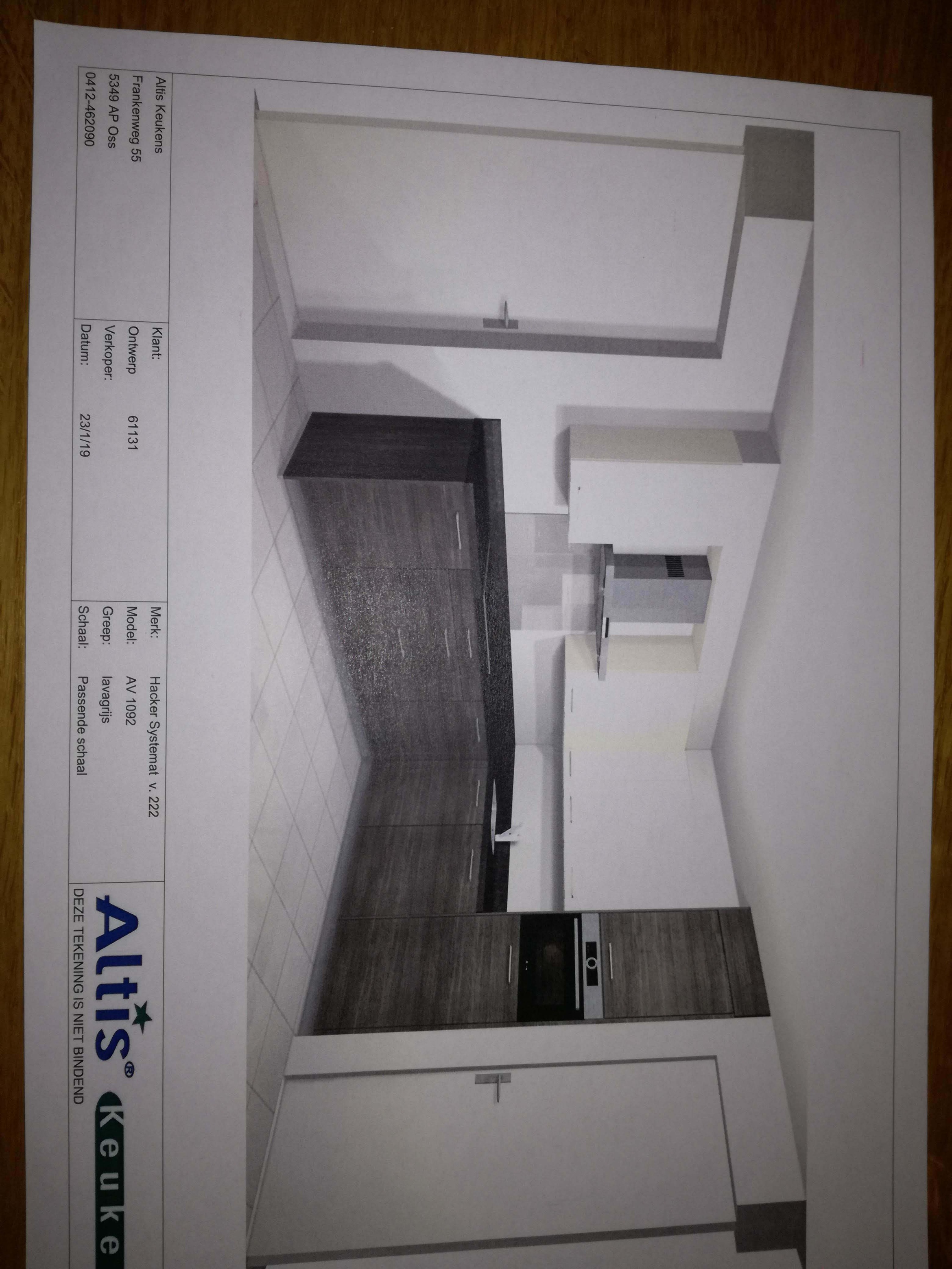

Vandaag een offerte laten opstellen bij Altis Keukens Oss.
Häcker Systimat AV1092 / AV2035 (Pijnboom / Magnolia)
De hele rambam, met lampjes, prullebakjes, spoelbak etc.
Blad: Kemie Composiet Stone mat 4982 Venturo Nero Gezoet 4cm opgedikt 65cm diep
Achter de kookplaat een glazen plaat
Devices Bosch:
Inductieplaat PIE695DV5E
Combi oven: CMG636BS1
Wasser: SMA46IX09N
Koeler: KIR21GD30
Zuiger: DWB96BC50
Ledverlichting afstandsbediend met dim Doeco
Afbeeldingslocatie: https://tweakers.net/ext/f/AxudbKvFyGwfbgsRvdq3eWNK/full.jpg
Ik was vrij verbaasd over de prijs van dit geheel: net geen 12k inclusief plaatsing.
Ik had hoger verwacht.
NB: Er zit 1 klein foutje in de tekening, het bovenste zijpaneel bij het plafond links is grijsgekleurd maar dat wordt uiteraard ook magnolia geleverd.
Verder gekeken naar Home Connect. Ik zie er bij nader inzien echt het nut niet van in. Het zijn allemaal apparaten waarbij je toch liever in de buurt bent als je ze gebruikt. In de lijst is nu alleen de kookplaat voorzien van homeconnect, dus dat wordt denk ik een ander model.
De meest linkse onderkast bevat 3 lades achter de deur. Wilde vrouwlief graag.
We hebben 3 middenlades gekozen want dan hebben we geen lade in een lade, dat vind ik zelf een raar ontwerp. Achter de kast in de hoek naast de spoelbak gaan 2 uitzwenkplateaus schuil.
De spoelbak wordt "op" het blad gemonteerd, niet eronder, om stootschade op de randen te voorkomen.
Onder de oven zit de koeler en daarnaast de vaatwasser.
De handgrepen komen overal in het midden. Bovenkastjes lopen helemaal door behalve bij de afzuiger. In de hoek loopt de kast door, de deurtjes kunnen beide open, maar daarom moest er eentje zonder greep anders gaat het niet open. Ik weet nog niet of ik dat praktisch vind. Er was geen uitvoering in de showroom met deze setup om ff te kijken.
Wat me verder ook verbaasde; we hebben ook een offerte op basis van Rotpunkt (2292 Luxio LX KR9), bij een andere leverancier. Echter, met een prijsverschil van bijna 4000! (Duurder dus) Apparatuur vergelijkbaar alleen dan Siemens. Helaas is die niet volledig uitgespecificeerd, dus ik kan wat lastig vergelijken. Ik lees dat häcker systimat hoger in het lijstje staat, dus vandaar dat ik niet verwachtte dat de prijs er zoveel onder zou zitten.
Kortom, ik vermoed dat we voor de Häcker gaan. Zijn er wellicht nog addertjes waar ik nog aan zou kunnen/moeten denken? We hebben goede verhalen gehoord over deze zaak (Altis) in elk geval, de Rotpunkt leverancier is een heel kleine zaak die nog niet lang bestaat.
[ Voor 9% gewijzigd door Mistraller op 24-01-2019 01:20 ]

Ik heb de impressies binnen gekregen!
De greeplijsten kloppen niet maar dat komt omdat ons merk keuken niet in zijn programma voorkomt helaas, ik zal een foto even van de leverancier opzoeken.
Anyway:
hoog_zwart_laag_wit
hoog_wit_laag_zwart
Voorbeeld van de greep:
greep_keuken
Stemmen maar :+ .

  • B-Real
  • Laatst online: 20:50
Ik stem voor optie 1, maar dan ben ik misschien een beetje bevooroordeeld.
Onze keuken krijgt waarschijnlijk dezelfde two tone opstelling. Kasten van het eiland worden wit en de kastenwand wordt eikenkleurig (dus iets donkerder, maar stukken lichter als het zwarte uit jouw voorbeeld).
Is het looppad rechts, daar bij het raam, trouwens niet een beetje te smal?
Links lijkt voldoende ruimte, dus wellicht is het geheel nog een centimeter of wat op te schuiven?
@GeeMoney Als dat het blad wordt dan optie 1, maar een en ander is ook sterk afhankelijk van je wanden en inrichting. Hier dus puur naar de plaatjes gekeken.
@Mistraller Zoals al eerder gezegd, die lijstjes in de ts zeggen niet zoveel en systemat gaat van goedkoop naar heul duur. Je zult er zeker geen slechte keuken aan hebben, maar 12k voor een simpele hoek is ook geld zat.
  • GeeMoney
  • Laatst online: 23:07
B-Real schreef op donderdag 24 januari 2019 @ 08:36:
We kunnen alle (RAL) kleuren kiezen maar zal wel richting zwart gaan verwacht ik.
Die loop ruimte is 60 maar is eigenlijk ook optioneel. De doorloop zit voornamelijk aan de andere kant (2.2m) .
We wilden hem in symmetrie houden met de kastenwand en anders krijgen we daar 1.2m, en dan zou ook de keuken meer richting de kamer komen. Ook is het echt geen logische doorloop dus ik verwacht daar zelden te lopen maar helemaal afsluiten wilde ik dan ook weer niet.
Het gekozen blad is dus nu wit, mijn vrouw vindt dat mooi maar ik twijfel nog. Het wit van het bad zal nooit hetzelfde zijn als het wit van de kasten. (materiaal is anders dus al zou je RAL kleuren exact gelijk houden levert het gewoon verschil op) Maar ik neem aan dat iedereen datzelfde heeft met witte kasten en een wit blad?
