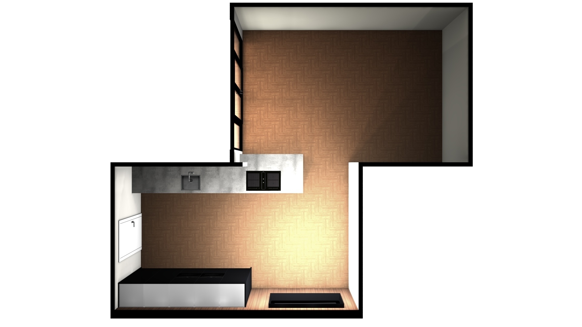

Voor mijn huis heb ik een L-vormige keuken laten ontwerpen. Aangezien ik het huis ter zijner tijd particulier ga verhuren gaat gaat het mij met name om duurzaamheid / prijs-kwaliteit / hufterproofheid.
Plattegrond: https://ibb.co/BLV7vwj
Er werd mijn door de verkoper voor dit gebruik een meubel met coating melaminehars aangeraden en een composiet werkblad (kunsstof vind ik minder mooi).
Uiteindelijke naar huis gegaan met de volgende offerte.
Meubelen: Alpin wit coating melaminehars, de bovenkastjes zijn extra hoog.
Het hoekmeubel bevat draaicarrousel.
3d foto https://ibb.co/XYb90zp
Apparatuur:
AEG koelvriescombo scb51811LS 521 euro
AEG combi magnetron KMK565000M 635 euro
AEG FSE53600Z Volledig geintegreerde vaatwasser 495 euro
AEG IKB64301FB Inductie kookplaat 440 euro
MSL625ERVS Pelgrim Motorloze vlakschermkap 200 euro
Quantex Eenhendel RVS kraan 2405202 149 euro
LANESTO olbia set 4 rvs 321126 170 euro
Als ik op internet zoek (keukenloods waar mogelijk) kom ik op een
totaalprijs van 2610 euro voor de apparatuur.
De totale offerte van de keuken komt op een
totaalprijs keuken van 7500 euro
De plaatsing a 1000 euro en al het voorwerk (extra elektriciteitsgroep, leidingen verleggen ect) + nawerk (stuken, betegelen) moet apart via een aannemer.
Is dit inderdaad een duurzame keuken?
Is het een goede prijs of moet er nog wat vanaf?
Lijkt mij een prima prijs voor een dergelijke keuken. Maar als het niet voor jezelf is, waarom dan geen Ikea keuken? Is in ieder geval "hufter" proof omdat je, als er iets beschadigd wordt, snel nieuwe onderdelen hebt en niet afhankelijk bent van een keukenzaak met levertijden.

Een tip: waarom een vaatwasser als je het toch gaat verhuren? Vaatwassers geven over het algemeen voor verhuurders alleen maar problemen. ( ik werk als technische dienst ik kan het weten ) Als er maar een stukje glas in de pomp zit kan jij ernaartoe gaan om het probleem op te lossen. Of laat je meteen een bedrijf komen met alleen al 100 euro voorrijkosten om een stukje glas eruit te halen? Ook als het niet van jezelf is ga je er niet zo netjes mee om. Voor 3 borden en 2 kopjes word hij dagelijks aangezet. Dus die vaatwasser wordt intensief gebruikt waardoor je na 3 a 4 jaar alweer een nieuwe kunt gaan kopen want repareren is vaak duurder.
En dan nog maar eens de problemen als er eens een slang scheurt of lekkage komt. Kan je de hele vaatwasser eruithalen om het probleem te gaan oplossen.
Ik zou er een kast met deur inzetten met planken en een vaatwasser aansluiting wel laten aanleggen.. Mocht het echt nodig zijn en je gaat er zelf ooit wonen dan kan je die kast makkelijk wisselen voor een vaatwasser of laat de huurder er zelf een inzetten zodat de problemen voor hemzelf zijn.

Zou de draaicarrousel vervangen door een le-mans systeem, werkt een stuk prettiger.
Vaatwasser zou ik wel laten zitten, zeker een toegevoegde waarde.

Zo'n draai carrousel lijkt me ook niet hufterproof. Ik had er in mijn vorige keuken een, werkte prima, maar blijft een gehannes als je er wat grotere pannen in zet.
Afgezien daarvan, het is wel een bewegen onderdeel wat met lomp gebruik sneller kapot gaat als een normaal kastje. Wellicht het overwegen waard als je bang bent voor "hufters" als huurders ;)

Ik heb twee van die ondingen gehad (draai carrousellen) en ze zijn best behoorlijk stevig maar blijven rot dingen. Meestal past het net niet en door de ronde vorm ook veel verlies aan kwalitatieve ruimte.
Ik zou er een vaste hoek last van laten maken, zeker als je gaat verhuren.
Ook zou ik toch een vaatwasser plaatsen, kan je huur ook nog door omhoog wat mij betreft. (Ik zou er gewoon een tientje per maand meer voor betalen, als hij dan maar 5 jaar meegaat is hij alweer betaald ook)

  • -Paul-
  • Laatst online: 09:58
Spoelbak en kookplaat zitten voor mij veel te dicht op de rand. Spoelbak spettert op de bar, kookplaat spettert op de vloer. Dichter bij elkaar zetten wordt ook lastig, omdat je dan te weinig vrije aanrechtruimte overhoudt. Ik zou proberen een geheel nieuw ontwerp te verzinnen.
Hoe ziet de rest van de ruimte eruit?
[ Voor 4% gewijzigd door -Paul- op 15-01-2019 08:52 ]

  • B-Real
We vinden het een mooi ontwerp, al is de ruimte naast het houten barretje en de gootsteen wel heel beperkt en haalt ook de strakheid van het eiland weg.
Mogelijk dan een barretje welke parallel loopt aan het eiland. Maar hebben jullie nog andere suggesties? Hebben jullie nog verdere opmerkingen of ideeën?
Zijn er perse vier zitplaatsen nodig?
Wij hebben een eiland van ongeveer dezelfde afmeting op het oog (3m lang, 1m breed), met dezelfde indeling qua spoelbak/fornuis en zijn van plan om in het midden van het eiland een zitplek voor twee personen te maken en wellicht dat drie ook wel lukt.
Dus middelste twee kastjes achterwege laten en daar de barkrukken/stoelen onder schuiven. Zo heb je ruimte voor spoelen/koken, maar ook voldoende ruimte om aan te zitten (meer als aan het houten barretje gok ik).
Daarnaast bespaard het je de kosten van de separate bar en twee á drie kastjes.
Nu hebben we ook nog een grote keukentafel, dus van mij hadden de zitplaatsen aan het eiland überhaupt niet gehoeven maar onder het mom "happy wife, happy life" komt het er waarschijnlijk wel van.

My-life schreef op dinsdag 15 januari 2019 @ 10:57:
Als in een eiland van 3 meter lang al geen spoelbak en fornuis aan een kant kan, waar kan het dan wel?
Wat dichter bij elkaar zetten lijkt mij geen probleem.
Idd, ik heb hetzelde (3mx1.2m) en zoals ik het zie op de tekening van @headhunter1985 precies dezelfde afsanden. Ik heb wel geen bar, dus de feedback daarover (ruimte tussen opgehoogde bar en spoelbak) kan ik me wel enigszins in vinden. Spetteren vanaf kookplaat op vloer voorkom ik grotendeels door simpelweg geen "spetterende" bereidingen (met olie, water vind ik geen issue) aan het uiteinde te doen, makkelijk zat op een 90cm kookplaat met 5 (flex)zones.

  • headhunter1985
  • Laatst online: 06:50
RUFFNECK schreef op dinsdag 15 januari 2019 @ 11:56:
Terecht punt over de spoelbak en het barretje, mogelijk doen we ook het barretje alleen aan de lange kant.
Een oplossing kan zijn ladeblok 120, vaatwasser, ladeblok 120. Hierdoor 20 cm ruimte naast kookplaat (ipv 5cm), maar afstand tussen koken en spoelen (werkgebied) neemt af van 145cm naar 115cm.
  • RUFFNECK
  • Laatst online: 31-08 10:35
RUFFNECK
Poentje
headhunter1985 schreef op dinsdag 15 januari 2019 @ 12:19:
Het is bij mij toch ietsjes anders ingedeeld (net gechecked). Op 3m lengte zit qua kasten 120-60-120.
De eerste 120 zit 60cm werkblad, dan de spoelbak (57cm), dan ±75cm werkblad, 90cm kookplaat en dan ±16cm werkblad (rand). Dit werkt meer dan prima, voor voorbereidingen waar spoelen e.d. nodig zijn kan je dus aan 2 kanten van de spoelbak bezig zijn en anders links van de spoelbak en tussen spoelbak en kookplaat is ruim voldoende voor overige voorbereidingen.
Inmiddels gewend geraakt dat het meeste aan de andere kant gebeurd waar vrije werkblad ruimte is van 300x60cm :)
Ons eiland heeft ook spoelen en koken aan 1 kant. Indeling is 60cm afvalkast, 60cm spoelkast (met spoelbak 50cm), 60cm vaatwasser, 120cm kast met 78cm kookplaat in het midden.
Wij hebben bewust voor een 78cm plaat gekozen zodat aan de zijkant nog 21 cm 26cm (i.v.m. totale breedte inclusief wangen van 310cm) over blijft. Naast de spoelbak blijft voldoende ruimte aan de woonkamerzijde om het zicht op het aanrecht wat te maskeren.
Afbeeldingslocatie: https://www.win.tue.nl/~bvdonge/figs/Vooraanzicht%20Sketchup.PNG

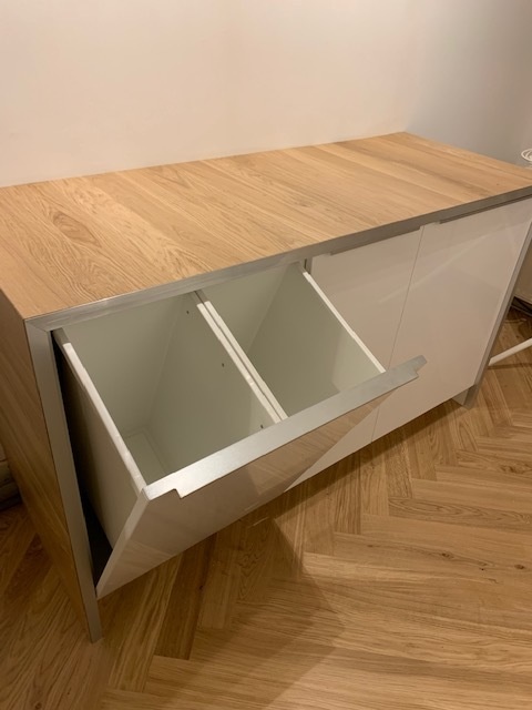

  • GustavSan
  • Laatst online: 20-09 15:07
Onze Hacker Systemat bevat nog niet veel 'inhoud'. We kochten de keuken destijds als basic en kijken nu naar de oplossingen.
Zo komen we een prullenbakoplossing onder de wasbak tegen. Ook kun je de ruimte onder de wasbak bekleden met zo'n waterdichte bak (weet eerlijk gezegt niet of dit er al standaard bij zit).
Verder nog zaken als bestekbak etc. Ik heb geen idee wat er allemaal mogelijk is. Wel dat het via Hacker (via de keukenboer) allemaal vrij prijzig is.
Worden dit soort accessoires nooit los verkocht? Ook niet in bv Duitsland waar we regelmatig komen? Zijn er universele merken die mooi (misschien zelfs mooier) spul maken ipv Hacker?
Tips zijn welkom :)
  • MAZZA
  • Laatst online: 16-10 10:17
MAZZA
Barbie is er weer!
Volgens mij kan je bij thuiskeukens gewoon losse onderdelen kopen voor Häcker systemat keukens.

  • Blihi
  • Registratie: Juni 2018
  • Laatst online: 17-10 18:25
GustavSan schreef op woensdag 16 januari 2019 @ 05:41:
Tips zijn welkom :)
Kijk eens op https://www.kuechen-geisler.de/

In mijn waskamer heb ik zelf dit gemaakt als wasmand. Dat vind ik juist wel weer handig:

Weer een stapje verder. Een eerste opzet. Uitdaging zit hem in het feit dat de tegelvloer niet is door gelegd onder de huidige keuken. Tegels zijn niet meer leverbaar.
Afbeeldingslocatie: http://i64.tinypic.com/33o4das.jpg
Afbeeldingslocatie: http://i65.tinypic.com/x5tgl3.jpg
  • Z___Z
alpeko schreef op donderdag 17 januari 2019 @ 18:52:
Ziet er nogal krap uit. Ik zou voor een traditionele U vorm gaan i.p.v. je schiereiland. Als iemand aan tafel zit, kan je de keuken niet meer in.
  • GeeMoney
  • Laatst online: 09:11
Zonder de situatie te kunnen zien maar is het niet een idee om dan de keuken zelf juist een andere vloer te geven als de woonkamer? (Of alles nieuw, maar dat is budget keuze)
Dat geeft je namelijk wel veel meer vrijheid mbt je keuken opstelling.
Die 90 ruimte is in principe voldoende denk ik maar omdat je niet om je keuken heen kan lopen kon het nog weleens vaak voor oponthoud/krapte zorgen?
Wellicht zou ik die 37diep kastjes weglaten en die 2 hoge kasten gewoon tegen de wand aan situeren. Is gelijk je doorloop ook iets van 35 ruimer maar ik vermoed vanwege je tegels dat je daar iets wilt/moet?
[ Voor 3% gewijzigd door GeeMoney op 17-01-2019 19:01 ]
270cm breed, als je aan het werkt en/of met zijn 2en in de keuken en je hebt aan beide kanten een kastje open dan kun je geen kant op. Lekker aan een L vorm keuken maken over de volle diepte. :)
Kraan bij het raam, kastje van 90 of 80 eronder en rest van de ruimte links gebruiken. Kastje van 45 zijn echt heel vervelend.
En ik kan de indeling van je kamer niet zien, maar ik zou een ronde tafel nemen van 1.40-1.50 doorsnede, dan kun je er nog omheen zonder gelijk een sta in de weg te zijn.
[ Voor 7% gewijzigd door Verwijderd op 17-01-2019 19:02 ]
Vind het een onlogische indeling. Veel ruimte gaat verloren. Is die tafel los of zit dat aan de keuken vast? Waarom geen L of U keuken tegen het raam? Daarmee win je zoveel ruimte.
Rechts naast je wasbak heb je nu geen ruimte, niet echt handig.

De ruimte moet nog gebouwd worden dus de render gaat zeker nog afwijken van de werkelijkheid en een Sketchup tekening volgt nog :)
Het lijkt mij heel onhandig om een spoelbak te hebben met maar aan 1 zijde een werkblad. Ongemerkt spoel ik nog best veel pannen af en dan werk je van de ene naar de andere kant van de spoelbak.
Je apparatuurwand ziet er ael heel strak uit! Ik vind het nog steeds jammer dat ik niet 1 hoge kast meer kwijt kon, want dan had ik het ook zo ongeveer gedaan.

PaT schreef op donderdag 17 januari 2019 @ 23:05:
Helaas hebben die ruimte helaas niet. Als we de spoelbak verder naar links zouden doen is de werkruimte tussen kookplaat en spoelbak veels te klein, maar wat jij zegt klopt :)

Wellich kun je de vaatwasser in de kastenwand kwijt onder 1 van de ovens. Dan kan de spoelbak iets opschuiven (maar niet meteen 60 cm), door middel van een spoelkast van 120cm met de bak in het midden.
Ik neem aan dat er nu een vaatwasser naast de spoelbak zit?
