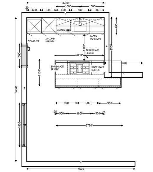

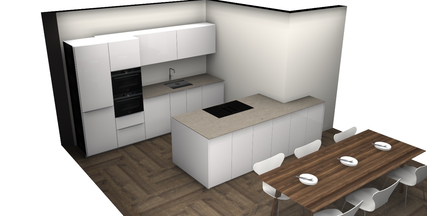

Aanstaande zaterdag gaan wij bij Asto keukens en Huisman Keukens langs. De week erop nog bij Tieleman en dan zouden we een aardig idee moeten hebben qua keukens. Als ik zo dit topic doorlees is een glazen blad tegenwoordig helemaal niet meer in beeld. Klopt dat of is het gewoon een gevalletje "onbekend maakt onbemind"?
Ik heb met de keuken generator van Superkeukens snel zitten spelen voor de keuken in onze nieuwe woning. Stom genoeg kom ik op nagenoeg dezelfde opstelling als ik nu ook heb in de huidige woning. Hooguit zou je een tweede hoekkast op kunnen nemen zodat het losse deel aansluit op de rest.
Afbeeldingslocatie: https://tweakers.net/ext/f/uN86s8iLEHCCXLKR48GzlbiO/medium.png
Ik wil het losse blok niet verhogen, omdat dat teveel licht weg zal nemen van de eethoek die daar bijna op aansluit. Met hogere kasten zit je dan echt achter zo'n enorme wand verstopt en dat wil ik niet.
Qua kastjes en echte indeling liep ik tegen de beperkingen van het online tooltje aan, dus dat is zeker nog niet het eind idee.
Hebben jullie nog goede ideeën?

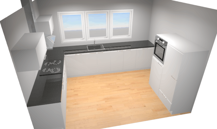

Het gaat om de onderstaande opstelling.
Hoge kasten in betonlook
  • 5 hoge kasten van 60cm breed
  • Tussen beide ovens in komt een uitsparing voor een los koffie zet apparaat.
  • In de 2 uiterste hoge kasten komen een losse koelkast en vriezer van 178cm.
Afbeeldingslocatie: https://tweakers.net/ext/f/RFO0M4l6DXXYHTdpCm5pRI2q/thumb.jpg

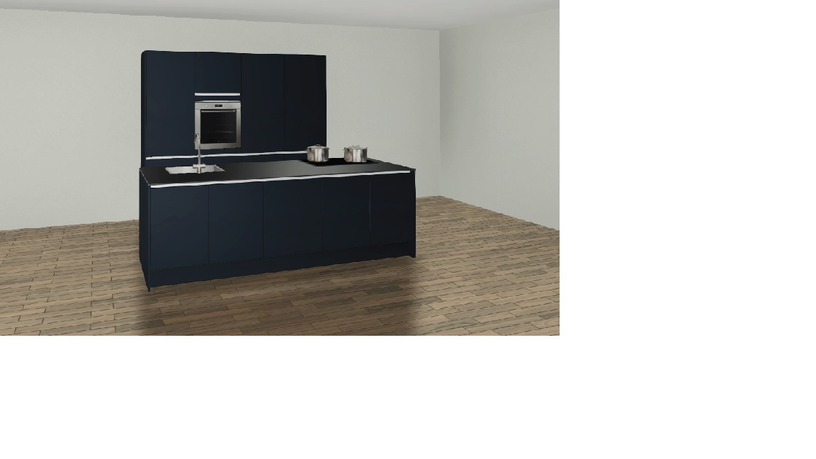

Lagere kasten in mat zwarte uitvoering + werkblad
  • 30cm wijn/flessenrek
  • 2x 60cm kast met spoelbak en vaatwasser
  • 2 90cm ladekasten met inductiekookplaat en besteklades
Afbeeldingslocatie: https://tweakers.net/ext/f/DRRVB5Swb6F55tJOupVacVIe/thumb.jpg
(De kookplaat en afzuigkap ontbreken op deze foto. Deze komen aan de rechterkant van de keuken in het midden van de 2 ladekasten.)

Wij gaan a.s. vrijdag ons keukenontwerp finaliseren en bestellen.Op dit moment zitten we op dit ontwerp met de volgende onderdelen (vlnr):
- Vrieskast Siemens GI81NAC30
- Koelkast Siemens KI81RAD30
- Oven Siemens HB537ABS0
- Magnetron Siemens CM585AMS0
- Quooker PRO3
- Vaatwasser Siemens SN836X00AE
en Kookplaat in eiland: Siemens ED877FS21E met afzuiging naar onderen (en via kruipruimte naar buiten)
Afbeeldingslocatie: https://i.imgur.com/LWNQMiV.png
Afbeeldingslocatie: https://i.imgur.com/V1UfFrl.png
Afbeeldingslocatie: https://i.imgur.com/rMD5vd5.png
Afbeeldingslocatie: https://i.imgur.com/MeClurm.png
(de barkrukken zijn illustratief, die gaan we op een later moment apart aanschaffen)
Een aantal aanpassingen hebben we al voor ogen:
- De lade onder de vaatwasser wordt iets hoger, zodat dat netjes in 1 lijn zit met de andere lades
- Mogelijk wordt het kastje onder de oven iets lager, zodat ook deze in 1 lijn zit
- We twijfelen nog of we onder het kookeiland lades willen of toch kastjes (daar hebben we nu erg weinig van, en lades lijken me toch minder praktisch voor servies - maar dat kan ook gewoon gewenning zijn)
De deur naast de vriezer gaat naar de bijkeuken, daar komen uiteraard nog voorraadkasten te staan.
Hebben jullie nog opmerkingen, tips of suggesties die jullie anders zouden doen? :)
@anboni kan het niet goed omschrijven, maar ik vind het er een beetje rommelig uitzien. Komt wellicht door de ruimte (2 verschillende kleuren kozijnen) of de lijnen die net niet lekker lopen, is een persoonlijk dingetje. Net als je kleurstelling, die vind ik in het plaatje ook niet geweldig, maar dat is smaak en altijd lastig op basis van een afbeelding.

Na wat rondkijken bij de lokale keukenboer en DMG-keten ben ik uiteindelijk toch bij IKEA beland. Aanschafprijs komt uit op ongeveer 4.200 euro (inclusief apparatuur en maatwerkblad), maar nu komt hun montagepartner (All-Om) net met een offerte van 3.000 euro voor monteren/installeren/aansluiten :/ Daar zit wel wat 'extra' werk in (leidingen verplaatsen/infrezen, verplaatsen van lichtschakelaars), maar toch. Ligt het aan mij of is dat extreem veel voor deze kleine keuken?
Afbeeldingslocatie: https://i.imgur.com/FRfVfBa.jpg
Als ik de installatiehandleidingen bekijk, krijg ik het idee dat ik het ook zelf wel zou kunnen opbouwen (uiteraard wel met elektricien en loodgieter erbij). Er zit wat maatwerk bij voor alle passtukken e.d., maar verder verschilt het denk ik niet zoveel van b.v. een grote kledingkast van IKEA? Het enige wat me tegenhoudt is de afwerking: met een professional heb ik er toch meer vertrouwen in dat het straks allemaal mooi aansluit.
Ehhh wat?
  • MikeyMan
  • Laatst online: 19:35
MikeyMan
Vidi, Vici, Veni
Voor een keuken van dat geld zou ik het lekker zelf doen inderdaad. Probleem met de IKEA keukens is dat het in elkaar zetten van de kasten al tijd kost. Die betaal je natuurlijk ook.
En afwerking lijkt me in deze opstelling ook het issue niet. Je hebt geen moeilijke hoeken zo te zien, en hoeft de uiteinden niet in te vullen tegen een muur aan ofzo.

Afgelopen woensdag bij superkeukens almere wezen kijken, een stuk prettiger gesprek dan amsterdam.
wij wilden eigenlijk gaan koken bij het raam waar nu de spoelbak zit ( de qoocker mist in de tekening) echter gaf hij aan dat bij het raam koken ervoor zorgt dat je wekelijks de ramen mag gaan lappen.
nu gekozen om toch te gaan koken naast de oven met een 60CM inductieplaat en dan 15cm naast de oven houden.
dit zou het dan moeten worden :
ramen
zijkant
Qua Apparatuur allemaal AEG
en kasten van schuller.
een beugelgreep edelstaal, wit front met een kunststof blad.
totaal prijs € 10.126 Ex montage.
we zijn eerst bij 5 andere keuken zaken geweest en hierin een keuken laten tekenen met een amerikaanse koelkast nu uiteindelijk besloten om het zo op te lossen, maar vraag me nu af of ik nog even verder moet kijken.

Komt over op mij als zeer prijzig. Je hebt ook niet echt iets speciaals wat het zo duur zou moeten maken en een goedkope blad. Ik zou nog even langs een andere netto aanbieder gaan...
Ter beeldvorming:

Begin dit jaar hebben we de keuken uitgezocht voor onze nieuwbouwwoning. Nu is binnenkort de laatste afspraak om alle puntjes op de i te zetten. We mogen dan nog alles wijzigen, omdat hij dan pas besteld gaat worden. We twijfelen over de eerste keuze die we gemaakt hebben.
Members only:
Wat denken jullie? Of nog andere ideeen?

Of er bijvoorbeeld anderen zijn die ook een keuken hebben met donkere kasten en hoe dit van invloed is op de ruimte: of dit echt de ruimte donkerder maakt. En hoe het grote contrast met de binnenzijde van de kasten bevalt (zwart/wit). Of dat er misschien meer mensen zijn met een houten blad en niet-witte kastfronten, waar we misschien wat inspiratie uit kunnen halen?

We zijn alleen bang dat dit toch te goedkoop gaat ogen, en dat het een "woningbouwcorporatie" uitstraling gaat geven.
Die "woningbouwcorporatie" uitstraling komt bij mij door die simpele layout met een simpele L. Er is nog een verschil tussen die twee keukens die je noemt, namelijk dat schiereiland. Ik vind een U of, als de ruimte het toelaat, een kook/werk/watereiland veel sjieker staan dan een simpele L. Vooral omdat hij niet zo heel groot is. Hij voelt zo in een hoekje gepropt...
  • Hsb-3
  • Registratie: Mei 2018
  • Laatst online: 10-03-2023
@Wailing_Banshee, de lay-out staat vast, namelijk een hoekkeuken van 3mx3m (zie ook bovenaan mijn post voor de indeling). Het plaatje is ter illustratie voor de materialen. Er komt 1 hoge hoekkast in de kleur van het blad, dat vinden we mooi.
Naar ons idee hebben de matte witte deurtjes een hoog woningbouw/ikea gehalte, vooral in combinatie met het blad.
We willen wel iets met hout, maar overal houten kastdeurtjes vind mijn partner niet mooi. (zelf ben ik daar wel over te spreken, en dan in combinatie met een donker betonlook blad, maar iets anders is ook prima).
In de showroom zagen die donkere kastjes er chique uit (en ook eens wat anders) , maar bij het opendoen was het contrast met het binnenwerk (wit) erg groot.

Voor mij zou die kleur niet uitmaken, ik houd niet zo van die standaard L-vormige keukens. Tenzij het echt een L is (dus er één blad veel langer is dan het andere blad).

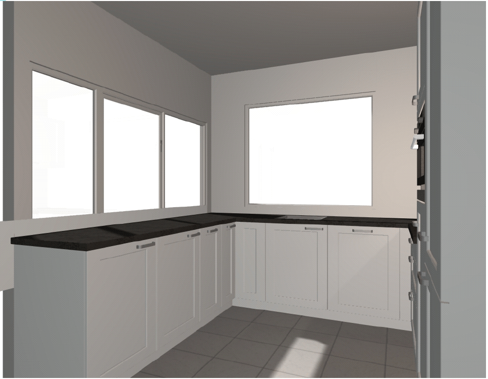

In december krijgen wij de sleutels van onze nieuwe woning, de keuken willen we graag direct vervangen. We hebben inmiddels al wat zaken bezocht en weten wat we qua stijl willen.
Voor de juiste afmetingen ga ik binnenkort nog even bij de woning langs zodat we ook tekeningen en een begroting kunnen laten maken. Misschien een te simpele vraag, maar zijn er nog aandachtspunten voor het opmeten van een keuken?
(puur om te voorkomen dat we onverrichte zake weer naar huis kunnen bij een keukenboer, we kunnen ivm werk vriendin, maar eens in de twee weken op zaterdag naar een keukenzaak).
Natuurlijk moeten we in de basis de afmetingen van de keuken weten. Het is nu een U-vorm en zal het straks ook weer worden. Echter zit de wasbak, gasfornuis en vaatwasser nu rechts. Straks zouden we links willen koken (inductie) plus wasbak, zal geen heel groot probleem zijn om dat aan te passen in de kruipruimte lijkt mij?
Afzuigkap zit nu rechts, maar ik weet eigenlijk nog niet zo goed waar de afvoer naar buiten is. Deze zal dan (waarschijnlijk middels een verlaagd plafond) ook verplaats worden naar links.
Van gas naar inductie zal waarschijnlijk impact hebben op de meterkast, kan ik daar vooraf al iets van noteren/nagaan wat de veranderingen moeten zijn? Het is een gemoderniseerd huis uit 1978, is wellicht de huidige situatie al toereikend?
Graag tips voor deze beginner :)
Verder de komende tijd nog maar eens verder grasduinen in dit topic, want er komen een hoop mooie ideeën voorbij en het helpt ook zeker bij de keuze van werkbladen en apparatuur etc d:)b

@B-Real Ik neem aan dat er een kookgroep in je meterkast moet komen met een aparte leiding naar je kooktoestel.

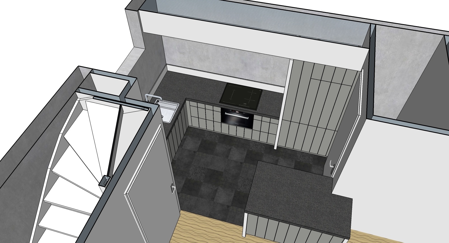

Medetweakers,
Zit al een aantal weken mee te lezen in dit topic en heb al een aantal keukenboeren bezocht voor het nieuwbouwhuis wat wij aan het kopen zijn.
We hebben een ontwerp laten maken en in sketchup heb ik daar zelf nog een beetje mee lopen prutsen. Vooralsnog komen we op dit ontwerp, maar we zijn er nog niet over uit.

afgelopen week hebben wij ook ons eerste ontwerp gekregen.
Gaat om een next125 keuken met korpus van 87,5
keukenplattegrond
Kookeiland binnenzijde lades 50-100-50
Wij vinden zelf de hoge kasten wat te laag, hier kan nog wel een kastje boven bij(plafondhoogte is 260)
Dus 218cm of zelf nog hoger.
Als offerte hebben we nu dit:
keukenmeubelen Next € 9650,-
Werkblad € 3450,- keramisch blad
Kraan € 220,-
Apparatuur € 2900,- alleen vaatwasser, koelkast en inductieair, ovens al aanwezig
Versteviging kasten omdat we een 1,2 cm werkblad hebben € 450,-
Grepen opbouw groot € 500,-
Verlichting , bestek etc € 386,-
Montage € 1400,-
totaal €18950-
Ik vind het totaal wat aan de hoge kant. Vind de keukenmeubels aan de hoge kant
Is next echt zoveel duurder dan ander merk, door de hogere korpus?

Hmmm, is het een idee om je kasten door te trekken tot aan het plafond? Nu zit er véél ruimte tussen. Da's allemaal kastruimte die je niet hebt maar ook niet voor iets anders kunt gebruiken.
Ook ziet het barretje er een beetje raar uit, alsof het half in de muur is geschoven.
Zelfss zou ik denk ik het eiland naar links verplaatsen, de koelkast en magnetron rechts tegen de muur. Maar misschien omdat het bovenaanzicht ontbreekt, is dat minder mooi dan het lijkt. Zit links een muur?

Plattegrond staat in de post.
Zelf dachten we meer aan dit:

@Tito129 Ik vind die keuken er zéér strak uitzien, mooie oplossing met het barretje zo => integreert mooi in de ruimte!

@Tito129 Een binnenlade in een kast van 50 is maar 40 breed. Waarom in plaats daarvan geen twee kasten van 100?
Op alleonderdelen zit volgens mij nog wel marge. Ik vind vooral de werkbladen aan de dure kant, voor dat geld kun je misschien wel 20mm krijgen. Waarvoor is die versteviging? 500 euro meerprijs voor grepen lijkt me ook overdreven, is het semi-greeploos?
  • Tito129
  • Laatst online: 15:17
My-life schreef op vrijdag 2 november 2018 @ 20:01:
klopt, dat is 1 van de onderdelen wat ik lastig vind.
Eerste ontwerp zat 2x besteklade van een 1m maar dan kan er geen inductieair kookplaat worden toegepast.
Deze heeft nl onder het blad ca 20cm nodig.
Dus dan is het of de kookplaat aan uiterste linker zijde en dan 1 besteklade van een meter of een afzuiging met een koof toepassen
Als greep hebben we nu een greeplijst, maar greeploos is nog een optie. Vinden we zelf bij de onderste lade niet zo mooi, grotere spleet..
