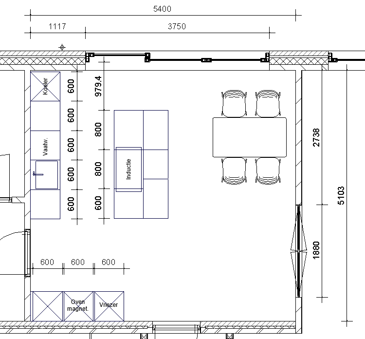

Ik heb een iets bredere binnenmaat van de woning (5.75m) en daar was het advies om geen eiland te nemen, zodat je voldoende leefruimte overhoudt.
Bedankt voor je reactie! We hebben in onze huidige woning al een soortgelijke actie ondernomen waarbij we de nieuwe indeling hebben uitgezet. Hierdoor hebben we het idee dat het net aan gaat passen om een ondiep eiland te laten plaatsen.
Onze allereerste ingeving was om een L-opstelling te plaatsen alleen zijn we hierbij bang dat we teveel loze keuken ruimte krijgen rondom de eettafel en dat daardoor minder 'gezellig' wordt. We zijn op dit moment (nog) maar met zijn 2'en namelijk.
@ChiLLeR @nooberke ook bedankt voor jullie input!

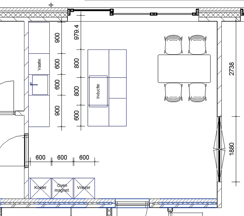

Zie hieronder voor de 2 mogelijke uitwerkingen die we op dit moment voor ogen hebben. Het liefste zouden we natuurlijk overal iets meer vrije ruimte hebben maar we vinden veel aanrecht blad en gezellig kunnen koken met gasten ook erg belangrijk.
Is 1 van deze beide indelingen realistisch of houden we teveel vast aan het hebben van een eiland? We zijn beiden slank en denken dat de vaatwasser in de praktijk zo weinig open staat dat dit niet echt voor ergenissen gaat zorgen.
En dan zit in beide ontwerpen ook nog 5cm speling zie ik. Gezien we rekenen met 5400 en we 5450 in de praktijk gaan krijgen volgens de bestek tekening.

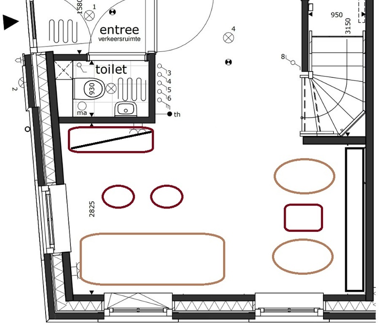

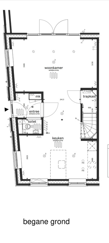

Hoi allemaal,
Heb al veel gelezen in dit topic (superhandig allemaal), maar benieuwd hoe jullie dit zouden aanpakken.
We hebben een nieuwbouwwoning toegewezen gekregen en zijn bezig met de keukenindeling. Ruimte is aan de krappe kant, dus ik twijfel over de beste opstelling.
Raam aan onderzijde begint op ±50 cm, dus daar is geen U opstelling mogelijk.
Willen met minimaal 6 personen kunnen tafelen, dus eiland lijkt niet handig. We denken aan een eetbank om ruimte te besparen.
Aan woonkamerkant komt 1,20m uitbouw, misschien voldoende plek voor eettafel, maar wordt krap i.v.m. speelhoekje voor de kleine.
We hebben een sterke voorkeur voor 2 hoge kasten voor de koelkast en oven. Genoeg werk- en opbergruimte is belangrijk, maar het hoeft niet mega uitgebreid.
We lijken voor nu uit te komen op een parallel opstelling in het deel onderin + hoge kasten tegen de muur voor het toilet. Wel heeft dat zo zijn nadelen. De koelkast en oven vallen daarmee praktisch buiten de keukenruimte + de hoek is lastig mooi te krijgen.
Benieuwd naar jullie ideeën in deze situatie!
Afbeeldingslocatie: https://tweakers.net/i/bQ4KelEmpWutlAy3ecfpu-xm82U=/x800/filters:strip_icc():strip_exif()/f/image/0FF8WhdUhrMPd9qJfvlTJBrM.jpg?f=fotoalbum_large

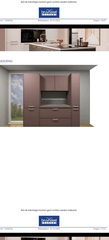

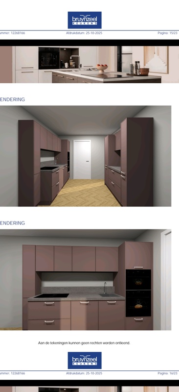

Wij hebben een offerte van Bruynzeel ontvangen van bijgevoegde keuken. Ik lees veel slechte ervaringen, maar wij hadden een prettig en relaxed verkoopgesprek. Ene kant is 325 breed, andere kant 225. Allemaal met de zuinigst beschikbare AEG apparatuur, kookplaat met geïntegreerde afzuiging, oven, combimagnetron, koel/vries combi en vaatwasser. Het is de https://www.bruynzeelkeuk...s/landelijk/brighton-coco.
Luxe 780 is de lijn waaruit deze is. Blad is een composiet blad van 5cm.
Offerte komt uit op een ruime 23k inclusief montage. Overigens enorm relaxed ontwerpgesprek, nergens ook druk gelegd op snel beslissen, in tegenstelling tot Kuchenwelt waar we gisteren waren, wat een vreselijke zaak is dat.
Is dit een redelijke prijs voor deze keuken of moet ik nog erg in onderhandeling?Afbeeldingslocatie: https://tweakers.net/i/ydmny9NEM9gBBFszmcTwYZWKZfk=/x800/filters:strip_icc():strip_exif()/f/image/ESDGATt4CbfqKIAubRTdiW9K.jpg?f=fotoalbum_large

Mijn eerste indruk is meteen tering wat duur. Voor deze prijsklasse zou ik premium apparatuur van aeg verwachten met een quooker et al.
Ik zou ook even heel goed nadenken over hoe "plezant" het is om zo weinig aanrecht te hebben bij je inductie en gootsteen. Dit moet je alleen doen omdat het echt niet anders kan (e.g. klein appartement). Gezien je opstelling heb je die restrictie helemaal niet en zou ik toch echt sterk aanraden te gaan voor een lage en hoge kant.
Edit: Ik las goedkoopste, niet zuinigste. Merde :F
Denk nog steeds wel dat er een paar k vanaf kan.
[ Voor 8% gewijzigd door Thomg op 02-11-2025 10:10 ]

23K is wel serieus geld voor deze keuken, dus onderhandelen zou ik je zeker aanraden. Maar ik zou ook nog eens goed naar deze indeling kijken, want alle kastjes, laden, bovenkastjes en zijpanelen van de grote kasten maken het ook onnodig duur. Dat kan efficiënter en dus goedkoper.
Ik zou ook niet de hoge diepe kast naast het raam zetten, want die neemt al het licht weg van het raam ernaast. Laat met deze apparatuur eens een indeling maken met de hoge kasten tegen elkaar aan. Of, zoals hierboven genoemd, de hoge kasten aan de ene kant en het werkblad aan de andere. Al denk ik dat je rechts te weinig ruimte hebt (?) voor spoelbak en kookplaat, terwijl je daar ook niet alle hoge kasten wilt ivm lichtinval. Is er elders ook nog een raam in deze keuken?

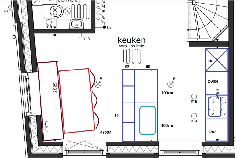

Is het smalste stuk onderin iets van 4,8m?
Ik zou zoiets doen, en dan toch bij 1 hoge kast houden.
Eiland (2,0x0,9m) kan wat verder naar rechts dan initieel ingetekend, dan hou je voldoende ruimte over voor eettafel (waarmee je nog een beetje kan schuiven, naar boven).

Highintensity schreef op zaterdag 1 november 2025 @ 21:18:
Zoals @mitsumark laat zien: het wordt erg krap in de keuken. Wil je daar altijd met 6 eten? Of bij gelegenheid?
Als het niet altijd is, zou ik niet met een bank werken, maar met stoelen, dan kun je makkelijker de setting aanpassen aan het gezelschap. Met zes kun je de tafel niet prettig laten aansluiten bij het raam, maar met vier wel.
Afbeeldingslocatie: https://tweakers.net/i/IDrsWdqOWnT2GY5cUsZOldJW_n4=/232x232/filters:strip_icc():strip_exif()/f/image/vTNl7KFvSu75bxC2Zb9fgJqR.jpg?f=fotoalbum_tileAfbeeldingslocatie: https://tweakers.net/i/d90qPOjZY7Ae3-S-ya7Nb3GXdMQ=/232x232/filters:strip_icc():strip_exif()/f/image/uRWWCm3sE9xgZkyb0WjOXWMP.jpg?f=fotoalbum_tile
Je kunt wat meer ruimte creëren door koelvries/oven tegen het muurtje tussen de ramen te plaatsen en aan de lage kant een stukje extra met een halfhoog muurtje bij de trap. Kun je onder het koken ook nog een blik op kinderen in de kamer werpen.
Overigens is mijn ervaring dat het toch ook fijn is om in de woonkamer een grote tafel te hebben. Als je niet altijd met 6 bent zou je er ook voor kunnen kiezen om in de woonkamer een tafel te hebben die je kunt uitklappen naar 6. In de keuken heb je dan een kleinere tafel voor dagelijks gebruik.

mitsumark schreef op zondag 2 november 2025 @ 14:25:

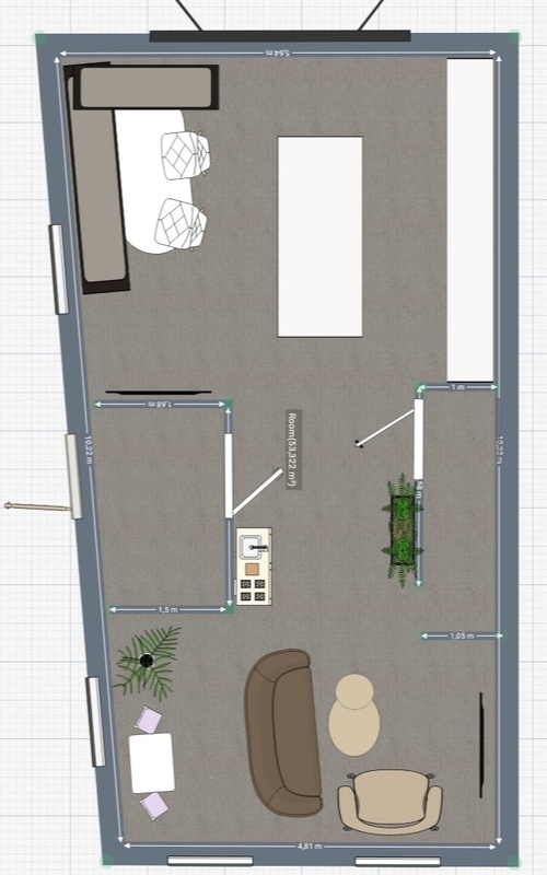

Dank voor het meedenken. Het stuk onderin is inderdaad 4,81m. Met deze opstelling heb ik het idee dat als je er met 6 personen gaat zitten (of überhaupt aan de stoelkant gaat zitten) het krap en opgesloten zal voelen. Eiland van 90cm maakt het op dat vlak idd net iets beter t.o.v. van 100+ cm, maar is het met deze configuratie mogelijk om aan beide kanten kastjes te krijgen? Volgens mij moet het eiland daarvoor minimaal 100cm zijn? Als bar kunnen we die kant in ieder geval niet gebruiken. Als het voor beide doelen niet gebruikt kan worden, is dat wat ons betreft zonde.
Toke_gt schreef op zondag 2 november 2025 @ 15:12:
[Afbeelding][Afbeelding]
We zullen er niet dagelijks met 6 personen zitten. Zal eerder eens in de 2/3 weken zijn. Een basisopstelling voor 4 personen met mogelijkheid om uit te breiden naar 6 is dus prima.
We zijn nu ook nog op het idee gekomen om keuken en woonkamer om te wisselen en de keuken als 'leefkeuken' in te richten. Daarmee zal de keuken veel uitgebreider zijn dan voorheen bedacht, maar dat gaat ten koste van de ruimte van de woonkamer.
Een en ander hangt natuurlijk af van levenstijl, maar dat vinden we lastig inschatten. We merken dat we in onze huidige woning in ieder geval vaker in de keuken/eetkamer zitten dan in de woonkamer. We twijfelen of dit op de lange termijn een verantwoorde keuze zal zijn en of we hier later geen spijt van krijgen. Daarnaast de grote vraag in welke ruimte de televisie dan moet komen, of gewoon in beide ruimtes.. Hoe zien jullie dit? Wellicht zijn er tweakers die dezelfde soort keuze hebben gemaakt en hun ervaring willen delen? Hieronder een afbeelding van hoe dat er ongeveer uit zou komen te zien.

  • Toke_gt
  • Registratie: Juni 2021
  • Laatst online: 22:21
Toke_gt
Highintensity schreef op zondag 2 november 2025 @ 15:57:
Bedenk dat je met deze opstelling ongeveer 1.20 m van het trapgat zit en <2m van de tv. Lijkt me niet fijn.

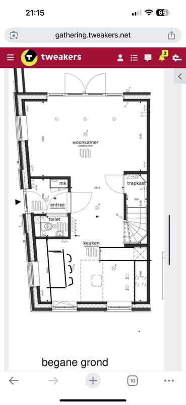

Afbeeldingslocatie: https://tweakers.net/i/XGhYgL9YoDUbe2peoi80mDrdckE=/x800/filters:strip_icc():strip_exif()/f/image/vZ2ee5dNkeqzvM8WJeZ3jAHA.jpg?f=fotoalbum_large
En als je het muurtje doortrekt? Dan zou je daar eventueel 2 hoge kasten tegenaan kunnen plaatsen?
Of de hoge kasten tegen de bestaande muur en het aanrecht doortrekken langs de trapwand, maar ik weet niet hoe handig dat is met de gootsteen.

  • mitsumark
  • Laatst online: 23:48
Aangezien de ruimte breder begint en het geen looproute is denk ik dat het nog wel meevalt met hoe krap het is. Je kunt ook de tafel juist helemaal bovenin zetten waar het breder is (ongeveer 5 meter), en onderin een grote plant ofzo.
De meeste fabrikanten hebben kastjes van ~35cm diep, eventueel kun je de tussenruimte weglaten (2x 3cm), dan kun je rond de 90 uitkomen. Uiteraard is er bij een interieurbouwer nog veel meer mogelijk, lijkt me echt niet noodzakelijk.
Persoonlijk zou ik geen koelkast/oven willen zonder werkblad ernaast zoals bij Toke's voorbeelden, al staat de tafel wel dichtbij om spullen tijdelijk neer te zetten.
Woonkamer onderin zou ik persoonlijk ook niet doen, 2,4m is echt heel smal. In dat geval wellicht de bank juist tegen de onderste wand, en de TV aan de WC?
Kun je alleen weer lastig bij het draaikiepraam, of is dat nog te wijzigen?

  • Pejdref
aart staart schreef op woensdag 29 oktober 2025 @ 17:19:
Bedankt voor de tip! Ik sta er zeker voor open om de apparatuur op mijn gemak bij de verschillende online aanbieders te bestellen met een mooie korting. Hopelijk denkt de keukenzaak hier ook zo over.. Anders zullen we op een andere manier aan onze kasten en werkblad moeten komen. Alternatieven zijn KKFB of Ikea dan denk ik.
Tot nu toe zijn de aanbieders niet heel transparant geweest over de aangeboden apparatuur en daardoor denken we dat daar zeker nog wat te winnen valt qua prijs / kwaliteit. Ze willen allemaal het liefste dat we alle apparatuur op niveautje Bosch Serie 8 afnemen. :F Terwijl het voor ons juist niet van belang is om een vaatwasser met Zeolieth en een oven met groot touchscreen en app bediening te hebben...
Voor ons zijn zelfs showroom modellen en/of marktplaats een optie indien zich daar de juiste mogelijkheden aanbieden.
Wij hebben in de breedte een soortgelijke indeling, de ruimte bij ons is 5,25. Wij hebben geen L (wand A staat er niet bij ons). Ons keukeneiland is 80cm breed en 240cm lang, bij ons is dit een spoeleiland, we koken aan wand B. Als je in het eiland wil koken dan zou ik wel voor een kookplaat met spatwand gaan.
We hebben een ruimte van 95cm tussen de kastenwand en het kookeiland, om te werken is dat voor ons genoeg maar dat schijnt nogal persoonlijk te zijn. Enige wat ik irritant vind is dat de kastjes/lades net niet tegenover elkaar open kunnen, bij het uitruimen van de vaatwasser is dat niet handig.
De eettafel hebben we met een eetbank tegen de wand geplaatst zodat de doorgang groter wordt.

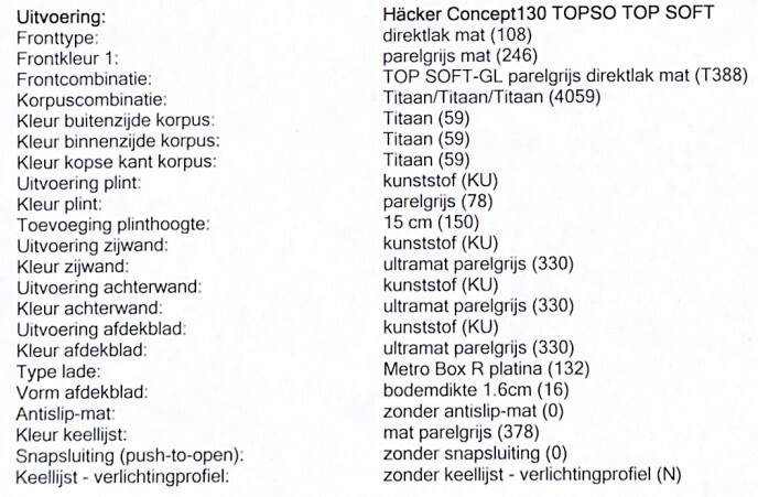

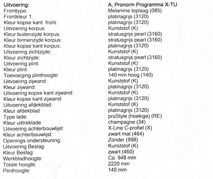

  • SonicJ
  • Registratie: December 2020
  • Laatst online: 09-11 12:30
Leuk topic, lees al een tijdje mee en leer veel. mooie keukens gezien.
onlangs ook op pad geweest voor een nieuwe keuken, uiteindelijk bij een niet-mandemakers groep geëindigd.
Na de eerste opzet (Pronorm Y-line) vonden wij de keuken wat aan de dure kant. uiteindelijk de keuken goedkoper kunnen krijgen door wat te onderhandelen.
echter blijkt bij het tekenen dat de keuken nu ineens een häcker concept130 is geworden. dat kwam ze wat beter uit. weet iemand of wij hier in op kwaliteit of afwerking?
totale prijs keukenmeubelen Pronorm offerte - 13500
totale prijs keukenmuebelen Häcker offerte - 11700
Afbeeldingslocatie: https://tweakers.net/i/d2MNYc7n5UgR-Cx4egyVtaDJnJM=/fit-in/4920x3264/filters:max_bytes(3145728):no_upscale():strip_icc():strip_exif()/f/image/2UE1oZq7u66jxH7Q3yFuW5No.jpg?f=user_large
Afbeeldingslocatie: https://tweakers.net/i/4bZICy7jKMRId16HurnW672Cw4c=/fit-in/4920x3264/filters:max_bytes(3145728):no_upscale():strip_icc():strip_exif()/f/image/npOlib9MJlQkWXuNOuWoBQmI.jpg?f=user_large

SonicJ schreef op dinsdag 4 november 2025 @ 15:00:
leuk topic, mooi zo doorgaan :)
Kwaliteit zal denk ik niet veel verschillen. Hebben ze beide merken in de showroom staan? Ga dan kijken en voelen.

Palindrome schreef op dinsdag 4 november 2025 @ 15:16:
Wij hebben al getekend voor de Häcker, beetje overspoeld want wij kwamen naar de zaak om te tekenen voor de Pronorm, en toen was het ineens een häcker. Zou allemaal hetzelfde zijn volgende de verkoper maar eenmaal thuis toch eens over na gaan denken. Gaat mij voornamelijk om de kwaliteit van de lades en de lamineerkwaliteit van de kasten en deuren. Ik zie dat de häcker direktlak gebruikt en dat de Pronorm Melamine toplaag is. Maar dat kunnen ook benamingen zijn die niet gelijk invloed hebben op de krasbestendigheid. Misschien wel een goed idee om toch even terug te gaan en te bekijken, eventueel opnieuw onderhandelen, de keuken staa op afroep voor komend jaar.
Dan heb je toch helemaal niet kunnen onderhandelen? Ze hebben je namelijk een 'goedkoper' product gegeven. Ik zou ze bellen en zeggen dat het niet zo is afgesloten. Ik neem aan dat je hebt onderhandeld over de pro norm en niet over een concept 130 keuken.

Vandaag bij de keukenboer geweest, weer veel gezien. Over de kleuren en apparatuur zijn we het wel eens. Maar er zijn nog twijfels bij ons over de indeling. Graag jullie ongezouten mening.
Mijn voornaamste twijfel is of de koelkast niet te ver van het werkgedeelte is. Hij zou linksboven in de hoek kunnen, maar nu is er juist over de hele lengte een mooi laag werkblad. Moeilijk moeilijk.
Afbeeldingslocatie: https://tweakers.net/i/aDzxFEnnSUmOpuT1gUBrHDFYGGA=/800x/filters:strip_exif()/f/image/8nBGNGyweeKm39hyHeTCdwK0.png?f=fotoalbum_large
Joe
  • TweakGP
  • Registratie: December 2024
  • Laatst online: 10-02 11:53
Totaal niet handig om niet in de buurt van je koelkast/vriezer een plek te hebben om spullen neer te zetten. Maar dat vindt ik voor een oven eigenlijk ook (alleen een magnetron gaat nog wel).
Ik zou het heel onhandig vinden zo. En die deur maakt het nog erger.
Dus inderdaad minimaal de koelkast naar linksboven, 1 hoge kast daar is minder fraai maar wel veel praktischer.
En ik zou je werkblad ook wat dieper laten maken. Zoveel prettiger, en die ruimte heb je wel.
[ Voor 58% gewijzigd door TweakGP op 07-11-2025 20:39 ]

  • BennieWolters
  • Laatst online: 21:57
TweakGP schreef op vrijdag 7 november 2025 @ 20:29:
Ik denk dat je gelijk hebt. Je bevestigd in ieder geval ook ons gevoel. Met de oven en vriezer op die plek hebben we minder problemen, daar kom je toch minder per 'kooksessie'.
Dank voor je reactie.

Ik merk dat het toch best lastig is om goede (objectieve) informatie te krijgen.
Nu drie offertes liggen. Eentje wordt hem niet.
Nummer twee offreert Ballerina en nummer drie Rotpunkt. Als ik de verschillen wil zoeken is dat echt heel lastig.
Iemand die dit weet?
Er zijn geen grote verschillen tussen deze twee in kwaliteit. Rotpunkt heeft iets meer oog voor design, Ballerina eerder de degelijkheid. Kijk dus vooral naar wat je mooier vindt of kies voor de laagste prijs. Soms zit het in de manier waarop details als binnenlades zijn afgewerkt of in de bredere keuze van materialen. Maar ze zijn allebei goed.

Inmiddels een stukje verder met de indeling. Zeer waarschijnlijk gaan we voor de indeling met keuken aan de ruimere kant. Een L, U of parallel opstelling lijkt hier niet werkbaar. Daarnaast hebben we een voorkeur voor eiland. Dus we neigen naar het volgende.
Afbeeldingslocatie: https://tweakers.net/i/hKIMJprO5lckyzj3mdwndrln3ag=/800x/filters:strip_icc():strip_exif()/f/image/XOirPcyZAj1cQk4hBdtLgbwZ.jpg?f=fotoalbum_large
In verband met de uitbouw (de m²'s reeds toegevoegd) waarbij er in de muur onderin een sprongetje van 10cm naar binnen toe zal zijn, klopt de maat bij die muur niet helemaal. Daar is iets meer ruimte dan wat nu ingetekend is. Op het smalste punt waar de tafel en eiland achter elkaar komen, zal de afstand van eiland tot muur 2.8 meter zijn. De loopdeur zal links zijn. De afstand tussen eiland en rechter tuindeur is 1 meter (25cm verspringing i.v.m. kozijn in plaats van muur).
Het idee is een indeling met tegen de wand (435cm) aan:
1x 60cm hoge ovenkast
1x 60cm hoge vriezer
1x 60cm hoge koelkast
1x 60cm hoge voorraadkast (al dan niet met lades)
1x 60cm vaatwasser lage kast
1x 120cm spoelkast (mede om de kraan/spoelbak dichter tegen de rechter wand aan te houden, om links ervan voldoende ruimte over te houden.
We zijn er nog niet uit of we boven de 180cm lage kasten ook nog (ondiepe) hoge kasten willen, of of we het bij een plankje houden. 15cm aan loze ruimte/tussenstukjes.
Op het eiland willen we het rechtse deel als bar gebruiken middels ronde overhang van het blad á 35/40cm. Omdat het rond is zal de afstand tussen de hoeken van de muren ook wat groter worden dan wat er nu staat. De bar zal vrijwel nooit tegelijk met eettafel gebruikt worden.
Eiland indeling van links naar rechts:
30 cm apothekerskast
90 cm ladekast - kookplaat met afzuiging
80cm ladekast
35/40cm overhang
Andere kant eiland 2x 100cm ladekasten.
Hieronder een afbeelding om er een beeld bij te geven. Hier waren we nog uitgegaan van 3 hoge kasten in plaats van 4. Daarnaast was hier het eiland ingetekend als 270x110, dat passen we aan naar 235/240x100.
Afbeeldingslocatie: https://tweakers.net/i/n7U5dr4S298XIlM3BcwJV7Vtoks=/800x/filters:strip_icc():strip_exif()/f/image/rQWVhDXHAYn3iqtospojgbhq.jpg?f=fotoalbum_large
Dit ontwerp is tot stand gekomen naar aanleiding van een adviesgesprek bij ASWA. In de basis lijkt het ons een prima ontwerp, maar we zijn op zoek naar tips en ideeën om de indeling te optimaliseren. Daarnaast ben ik benieuwd of jullie issues zien met doorloopruimtes etc. We zijn ons ervan bewust dat de ruimte niet heel uitgebreid is tussen eiland en tafel. We hopen daar wat te winnen door een eetbank te gebruiken in plaats van stoelen. De stoelen aan de andere kant zullen minimaal gebruikt worden, dus 90% van de tijd verwachten we geen issues met de doorloopruimte daar. Een kleine bar lijkt ons leuk om te hebben en verwachten daar vooral te zitten om even snel wat te drinken - in de meeste gevallen zal dat één persoon zijn, in enkele gevallen met gezelschap van een tweede persoon.
Daarnaast ben ik benieuwd wat jullie van de prijs vinden. Gebaseerd op silverline (pronorm) komt de prijs voor dit alles uit op bijna €26.000, inclusief installatie. Daarvan €7.200 voor apparatuur (Quooker 7l, Siemens IQ300/IQ500 apparatuur) en €5.500 voor composiet werkblad in uitvoering 'taj royale gepolijst 2cm' op eiland + werkruimte aan de wand + de achterwand. Melamine frontjes.

Pizzaman schreef op dinsdag 11 november 2025 @ 22:59:
Klopt, dat was het uitgangspunt voor onzelf; we beginnen met al onze wensen en als het echt te gek wordt schalen we af. Dat lijkt nu niet echt nodig. We wilden er max. 30.000 euro aan uitgeven.
Bij intake wel aangegeven wat onze range ongeveer was (tussen 20k en 30k). Keukenzaak begon in eerste instantie met de ‘goedkope’ lijn kastjes, maar daar konden wij onze wensen niet in kwijt. Hij gaf toen globaal het prijsverschil aan en zo hebben we zelf de afweging kunnen maken. Ook nog de allerduurste variant kastjes bekeken, maar daar zagen we het voordeel niet van. Gaf een fijn gevoel.
Zelfde bij de apparaten; had zelf al aardig wat huiswerk gedaan (behalve kookplaat) en we hebben het ook samen zo opgebouwd. Daarna nog wat kleine tips van de keukenzaak (afvalbak bijv).
Blad ‘gewoon’ gekozen wat we mooi vonden eigenlijk.

Pizzaman schreef op dinsdag 11 november 2025 @ 21:36:
Nou,
Om ook maar eens de offerte te delen; dit is de offerte waar wij het beste gevoel bij hebben. Ik heb ter referentie ook bij een andere keukenzaak deze configuratie laten maken en deze is ongeveer 2000 euro goedkoper. Alleen minder goed gevoel, minder fijn geholpen, basisafspraken niet nakomen en ook foutjes in de offerte die ik er zelf uit moest vissen.
Twijfel zit hem voor mij nu nog in de kookplaat + afzuiging. Ik lees zoveel verschillende verhalen. Daar moet ik mij nog in verdiepen.
***members only***
Ben benieuwd naar jullie gedachten?
