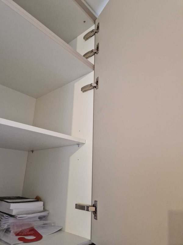

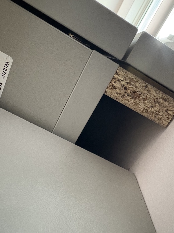

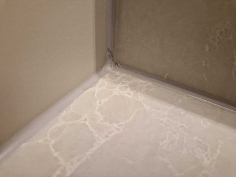

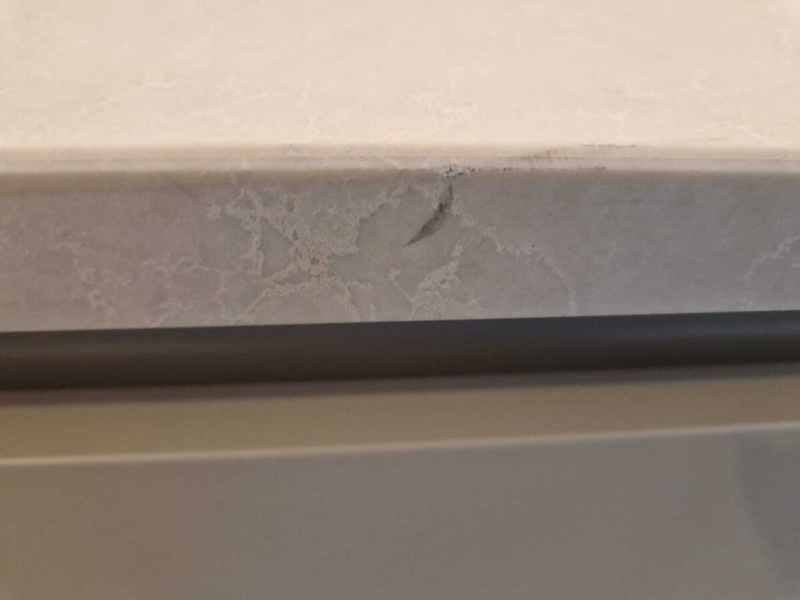

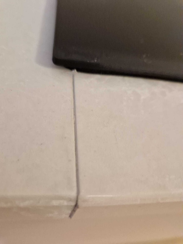

Wij hebben uiteindelijk een keuken gekocht voor ongeveer 27k. Hij is uiteindelijk later geplaatst dan besproken, omdat een eis was dat er altijd twee monteurs aanwezig waren en dit op de eerdere datum niet kon. Op dag 1 waren ze met zijn twee en ging alles goed, maar op dag 2 was slechts één monteur aanwezig in de ochtend, die vervolgens de koelkast in zijn eentje heeft proberen te plaatsen en heeft laten vallen waarna onze nieuw gelegde PVC vloer (en de koelkast) beschadigd zijn. Zowel het vervangen van de PVC planken als de koelkast krijgen we gelukkig vergoed. Hierna heb ik de keuken verder geïnspecteerd en kwam ik nog allerlei dingen tegen, waarvan ik me afvraag of ik hier onnodig moeilijk over loop te doen, of dat jullie dit ook niet acceptabel zouden vinden. Van een afstand ziet het meeste er wel oké uit. Maar een aantal punten die ik best storend vind zijn:
- slordig kitwerk, met name op de plekken waar drie kit lijnen samen komen + kit eigenlijk wat te donker voor het lichte composiet blad
- in één van de deuren 4 scharnieren geplaatst in plaats van 2 (kwamen er te laat achter dat de deur doorlopend was)
- het composiet blad bestaat uit twee delen vanwege de lengte van de keuken, maar het ene deel steekt ongeveer een mm verder uit dan de ander, en de naad tussen de bladen is met een vrij donkere kit gekit, waardoor dit allemaal extra benadrukt wordt
- er bleken meerdere zwarte vegen/vlekken te zitten op het composiet blad, en na heel lang boenen zitten er nog steeds wat zwarte puntjes en een lichte veeg.
- het composiet blad is licht beschadigd waarschijnlijk door het vallen van de koelkast (kleine chip uit het blad daar, gelukkig niet erg zichtbaar)
- de plint van de hoge kastenwand is een cm te kort, en de plint van het lage gedeelte is rafelig
- de oven is scheef geplaatst
- de composiet spatwand sluit niet netjes aan op het werkblad: het is daar niet dicht gekit
- meerdere 'wiebelende' plankjes doordat er soms pinnen op de dragers ontbreken, waardoor hij niet goed vastgezet kan worden
- er zitten beschadigingen in één van de lades en de binnenkant van een kastje
Hieronder volgen wat foto's van de keuken:

Pffff. Wat ontzettende klote dat er zoveel mis is gedaan. Het lijkt mij allemaal, maar dat kost wel tijd en moeite en wellicht ook geld.
Heb je rechtsbijstand?
In alle gevallen zou ik de keukenzaak opbellen en ze de kans geven het op te lossen.
Stel ze formeel (schriftelijk/email) in gebreke. Dat moet juridisch. Bel ze op dat je dat doet, maar je vertel dat je verwacht dat ze het netjes oplossen. Dat laatste werkt altijd fijner. Vraag hoe en wanneer ze dat willen gaan doen.
Een deel is ronduit fout, je kunt een koelkast (uitgezonderd een kleine) niet in je eentje plaatsen.
De rest zijn allemaal slordigheden, maar ook geen liefde voor het vak..
Succes met oplossen!

Ik zou alle zichtbare schade niet acceptabel vinden. Het kitwerk kan echt wel wat netter en kan op deze manier lekschade geven, dus daar zou ik wat van zeggen. De rafels bij de plint en de beschadigingen in blad zou ik storend vinden (het is geen showroomkeuken van 4K), de scheefgeplaatste oven en het ongelijke werkblad vind ik echt niet ok. Dat moet degene die het plaatst toch echt zelf ook zien.
De extra scharnieren en beschadigingen in binnenlades zou ik dan waarschijnlijk voor lief nemen. Pinnetjes voor de planken zou ik zelf oplossen omdat het me mateloos zou irriteren.

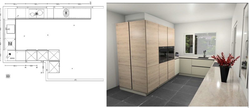

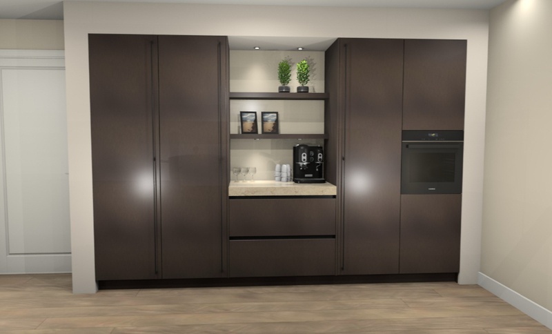

Wij zijn inmiddels ook wat verder en hebben de eerste tekening en (mondelinge) offerte binnen. Het gaat om een pronorm keuken Brown steel met een Taj Royale 8cm opgedikt composiet blad. De kastenwand is 385cm lang en het eiland is 3.00x1.20. Apparatuur: 1x Siemens vaatwasser, 1x siemens combi oven, 1x siemens koelkast/vriezer combi, 1x quooker, 1x bora inductieplaat en 1x wijnklimaatkast.
Bedrag zit nu op 27K. Wat vinden jullie? Ik ga sowieso nog verder met andere keukenzaken zodat ik wat vergelijkingsmateriaal heb.
Afbeeldingslocatie: https://tweakers.net/i/xfwh3IrezijS1jYJCFeOGXsTudY=/800x/filters:strip_icc():strip_exif()/f/image/f4bhBowcm80DCbVandFh9Ea9.jpg?f=fotoalbum_large
Afbeeldingslocatie: https://tweakers.net/i/SfO2WKF3vL_FyCE-8EL07pWDlf4=/x800/filters:strip_icc():strip_exif()/f/image/ZHfzsyyoOViKZNRtgTQZ2AN3.jpg?f=fotoalbum_large
Afbeeldingslocatie: https://tweakers.net/i/AOuxokvXzaKKT2YRDJ5sF2KUSsI=/800x/filters:strip_icc():strip_exif()/f/image/6aUwqaaJRks7y91JQfk1Zf3B.jpg?f=fotoalbum_large

Welke range keukenapparatuur heb je? Er zit een prijsverschil tussen de iq100 en de iq700 bijvoorbeeld.
Maar laten we even een guesstimate maken:
- keukenapparatuur circa 1.000 per stuk
- extra opslag van 1.500 voor bora afzuiging
Apparatuur: 7.500
- werkblad: circa 700 euro de m2. Ik gok 5 m2 blad, dus 3.500 euro
- installatie: 1.500 euro
Kasten: hoge kasten circa 1.000 euro per stuk: 4.000 euro.
Lage kasten 500 euro per stuk: 3.000 euro
Kom je uit op circa 18.500 euro.
En dan ben ik echt ruim gaan zitten met de prijzen! Volgens mij is er een grando offerte een pagina terug, daar zie je ongeveer de prijzen van de kasten. Ik denk dat 14k een reëeler bedrag is.

Bedankt voor je reactie!
Ik moet je eerlijk zeggen dat ik niet eens weet welke serie er precies in de offerte is opgenomen. Ik heb gevraagd om middensegment apparatuur en heb de offerte enkel mondeling. Ik verwacht ergens tussenin de range die jij noemt.
Welk bedrag is volgens jou reëel om te rekenen voor een lade? Ik ben overigens vergeten te vermelden dat het blad op de muur doorloopt tot boven achter de wand bij de ‘koffie corner’.
Nog tips voor een zaak die Pronorm levert?

Je kunt ASWA Keukens bekijken, wij hebben ook een pronorm Y-line keuken via hun besteld. Zie oude post van mij, we hebben een U keuken in ieder geval.
Qua prijs zijn we bijna identiek:
- Keukenblad c.a. 5 m2 composiet taj royale (4 cm ) kost bij ons 5,6k, we hadden ook prijzen van verschillende losse keukenbladleverancier opgevraagd maar waren bijna identiek. 8 cm zal wel iets duurder zijn
- Apparatuur is 1-1,2k per apparaat wel gemiddeld met siemens studioline (IQ700)
- Keukenkasten lopen de prijzen heel erg van je af, brown steel al in een duurdere prijscatagorie.. dingen zoals "Le man's " of hoge kasten ga je echt snel richting de 1000-1500 per stuk.
Heel gek klinkt het in ieder geval niet..

Dit is wel heel kort door de bocht.
Type front materiaal, afwerking van kast zijkanten, lades, etc. hebben best een significante invloed op de prijs.
Als je bijvoorbeeld een kant en klare blum lade van 80cm (exclusief front) opzoekt bij een meubelbeslagshop dan zit je snel rond de 180 euro per stuk. Dan nog een front en de kast zelf en eventuele ladeinzetten etc.
Zelf ook wel wat kastbouw gedaan en plaatwerk is tegenwoordig gewoon heel duur.
Overigens denk ik ook dat het echt wel goedkoper kan, maar 14k is wel heel weinig.

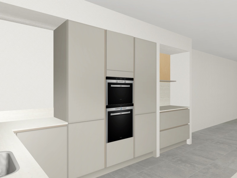

We hebben een keukenontwerp gevonden dat wij passend vinden. Nu heb ik 2 offertes gekregen (zelfde apparatuur en keukenblad en indeling), maar ene merk is pronorm, andere nobilia.
de nobilia laser en riva kost qua kasten: 9225
de pronorm x-line kost qua kasten: 13000
verschil +/- 3750 euro.
Is dit een realistisch verschil? En merk je het qua kwaliteit?
De opstelling:
Afbeeldingslocatie: https://tweakers.net/i/xCGOd-Frx7O-DlGFrTB-wuLuFo4=/800x/filters:strip_icc():strip_exif()/f/image/wbkCR26ANZK8VuEHGMWu7qwU.jpg?f=fotoalbum_large

De twee offertes zijn bij dezelfde keukenzaak? Ik vind het verschil opvallend groot.
Met betrekking tot de opstelling. Waarom niet nog die hoek ook opvullen met een kast?
  • roel visseren
  • Laatst online: 17-11 19:21
SquareOne schreef op maandag 2 juni 2025 @ 14:01:
nee, zijn twee verschillende zaken (B&K en Veldman), daarom ook iets lastiger te vergelijken.
Helaas passen er geen hoge kasten in die hoek (het aantal cm is net te krap om daar iets tussen te plaatsen (en er zit ook een elektriciteitspunt daar), maar we hebben voldoende kastruimte zo.
Ging mij ook meer om het prijsverschil dat ik nogal groot vond.
Voor het gehele beeld:
de totale keuken bij veldman is 15300 inclusief montage en apparatuur
bij B&K is dat 19000
[ Voor 8% gewijzigd door roel visseren op 02-06-2025 14:14 ]

roel visseren schreef op maandag 2 juni 2025 @ 14:11:
Ik zou wel kijken of je er iets van schapjes of een plankje kan maken bij het stroompunt.. wel een relaxte plek om je telefoon op te laden bv. en anders zonde van de loze ruimte.

Het verschil kan dan ook komen doordat B&K meer marge pakt op apparatuur, blad en/of montage.
Vanuit jouw perspectief snap ik dat het lijkt alsof het verschil volledig wordt veroorzaakt door de kasten.
Ik zou niet €3700 meer uitgeven voor Pronorm.
  • roel visseren
@SquareOne
ik snap inderdaad de marge; in de apparatuur zit hem in elk geval niet, want die is bij beide exact hetzelfde geprijsd en qua montage zit er 73 euro verschil. Dus het verschil zit in blad en kasten
Maar 3700 is dus wel een flinke marge als ik het zo mag inschatten dus.
Ik zat overigens te denken: wat zou nou een gemiddeld verschil tussen kastjes van deze merken mogen zijn (nu is het verschil dus 375 euro per kast op basis van mijn voorstel keuken).
[ Voor 24% gewijzigd door roel visseren op 02-06-2025 14:54 ]

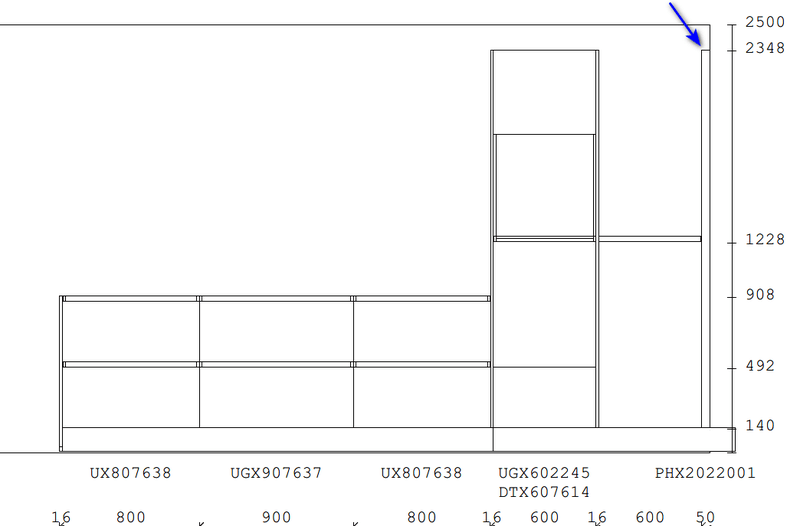

Korte vraag hier voor de mensen die zelf al is hun keuken hebben geplaatst.
wij hebben even geleden een Propnorm keuken gekocht. het heeft even geduurd maar over een week of twee is het huis zo ver dat deze er ook echt in kan en ben dus nu alvast wat zaken aan het uitzoek voor het plaatsen.
nu vroeg ik mij af hoe het passtuk wordt bevestigd aan een hoge kast na dat de rij met kasten is geplaatst? ik lees online over hoek beugels, maar die kan ik natuurlijk niet meer vastschroeven als de keuken al op zijn plek staat en mijn idee van een pas stuk is dat je deze als laatste pas op maat maakt.
mogelijk wijst het zichzelf en zitten er clips of iets bij maar misschien heeft iemand hier er al ervaring mee?
Afbeeldingslocatie: https://tweakers.net/i/zSek76o2HpdwCfiXiyMfyTNfjvo=/800x/filters:strip_exif()/f/image/iUf89x7iQFmm2N733wQnRqDU.png?f=fotoalbum_large

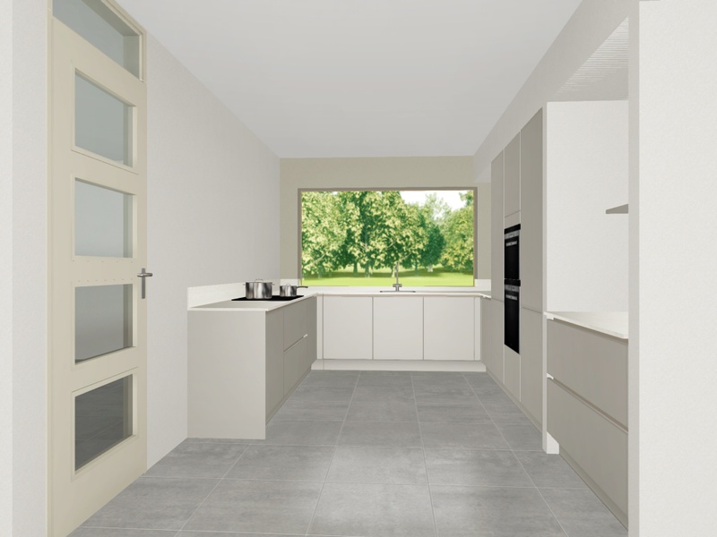

Hallo,
Na een tijdje meelezen nu ook een account aangemaakt. Wij hebben recent een woning gekocht en willen de keuken omgooien. We zitten nog vrijwel in de allereerste fase; de opstelling van de keuken.
Huidige situatie:
Afbeeldingslocatie: https://tweakers.net/i/3sEuLat9PCsy9R_yRe8TJnuAzok=/fit-in/4920x3264/filters:max_bytes(3145728):no_upscale():strip_icc():strip_exif()/f/image/jAHoABMBfDdIid5Tnj8Z0egn.jpg?f=user_large
Een hoekkeuken, een beetje weggestopt in toch wel een grote ruimte. Om de keuken meer te betrekken bij de ruimte is dit het eerste idee:
Afbeeldingslocatie: https://tweakers.net/i/_LQ5a5mTnfFJro0Xjaj-t2p-ri8=/fit-in/4920x3264/filters:max_bytes(3145728):no_upscale():strip_icc():strip_exif()/f/image/zMpwUPhu546Dxmb4R8S6p90x.jpg?f=user_large
Geen L-keuken, maar een wandkeuken met daarnaast een eiland. Er zijn een paar punten waarvoor ik graag wat ideeën/insipratie opdoe, of wellicht zijn er wat ervaringsdeskundigen die het al hebben ondervonden..
In de 'nieuwe' opstelling hebben we tegen de wand aan weerszijden hoge kasten waarvan een met koelkast/vriezer en een met twee ovens. In het midden wat werkruimte en de spoelbak. Aan de rechterzijde (onderkant tekening) heb ik nu de oven bedacht. Dan zit je echter wel tegen de muur aan. Heeft iemand een reden om dat bijvoorbeeld absoluut niet te doen? Het alternatief is om het om te draaien met de koelkast.
Op het eiland wil ik alleen koken, en de rest blijft dan werkblad. Ook wel nodig, want links en rechts naast de wasbak zit er verder niet bijzonder veel ruimte. Ik ben benieuwd wat jullie van deze opstelling vinden, of zouden jullie het compleet anders doen?. Tips/ideeën/kritiek; ik lees het graag.

max.v schreef op dinsdag 3 juni 2025 @ 11:31:
Passtuk is over algemeen een dubbel paneel.
Voorste paneel gelijk met het front. En paneel erachter kun je vanaf binnenzijde korpus vast schroeven. Afbeeldingslocatie: https://tweakers.net/i/uz2m5YO4ssHyIFfb2t3_u1mpegY=/x800/filters:strip_icc():strip_exif()/f/image/bVw7mXEnaJJlKkTpRpsxDzMF.jpg?f=fotoalbum_large
Afbeeldingslocatie: https://tweakers.net/i/kWDkRTxCiA__wdLu-szik4FWBIU=/x800/filters:strip_icc():strip_exif()/f/image/Ch6XTxBaNBFSjCUnE9p8nen7.jpg?f=fotoalbum_large

Niks...
Bij ons ook de kogel door de kerk.
Onderstaande gaat het worden! :P
Afbeeldingslocatie: https://tweakers.net/i/vqfgw6T9XqUvbMaxTFPtKq05duQ=/800x/filters:strip_icc():strip_exif()/f/image/pUMNZOAXwdjx4nJXB5HCR5MY.jpg?f=fotoalbum_large
Afbeeldingslocatie: https://tweakers.net/i/jqPwwLGT4xlzyohuKHhdr59go9k=/800x/filters:strip_icc():strip_exif()/f/image/eDrbVeQmZdKL75uMAj3z5zCq.jpg?f=fotoalbum_large
Siemens apparatuur (vaatwasser, oven, combi-oven, grote koelkast, kleine vriezer), Quooker (mét zeepompje 8)7 ) en Bora PUXU2 kookplaat. Composiet werkblad, smetrand en achterwand (in de nis)
Plaatsing Oktober.
Het geheel inclusief montage 28k.
Ga zelf de koof en muurtjes maken. Denk dat de muurtjes van Cellenbeton worden en de koof vuren-houten geraamte met stuc/gipsplaten.

Ziet er mooi uit. Let er alleen op dat die spatwand weinig tegenhoudt qua spetters. Dat is meer voor de sier. Als dat de bedoeling is moet die echt een stuk hoger. En het lukt en past niet altijd maar als het even kan is een dieper dan gemiddeld blad enorm fijn. Wij maakten de vergelijking in de winkel en dat was eigenlijk eis 1 voor ons gelijk. Maar moet wel kunnen natuurlijk. Desnoods 2 dieptes. 75 en 65 of zo kan ook prima etc.

Had je niet veel beter de hoge kasten naar rechts kunnen opschuiven zodat je meer praktische werkruimte links ervan hebt? Dit lijkt een beetje op een nisje om een nisje te hebben. En ondertussen met zoveel ruimte moet je bukken om de tweede oven te gebruiken.

Hoi allemaal,
Na lang wachten zijn wij ook ingeloot voor een nieuwbouwwoning en hebben wij een offerte voor een keuken gekregen. Zouden jullie er eens een blik op willen werpen?
Het gaat om een pronorm keuken met een jetstone werkblad (composiet arabetto gepolijst). Het composietblad wordt ook in de hoge kastenwand geplaatst als achterwand.
Qua apparatuur:
Quooker combi + met flex kraan
Spoelbak : Franke BXX
Vrieskast: siemens iq500
Oven: Siemens iq500
Combimagnetron: siemens iq500
Inductiekookplaat: siemens iq500
Afzuiging: plafondunit Novy pure line compact 90 cm
Koelkast: Siemens iq500
Vaatwasser: siemens studioline iq300
Daarnaast wordt er een koof gemaakt waar ook spotjes ingezet worden. Er komen ook spotjes in de hoge kastenwand. De kleur van de kasten wordt ws angoragrijs.
De handgrepen op de tekening kloppen niet, ik ga zelf nog op zoek naar mooie handgrepen.
We kregen een offerte van 27k. Incl plaatsing. Is dit een redelijk bedrag? We zijn daarna naar mandemakers gegaan en zij gaven direct aan dat zij een soortgelijke keuken niet voor minder kunnen aanbieden.
Ik hoor graag jullie mening.
Afbeeldingslocatie: https://tweakers.net/i/qVMhr8mVTmvfF9EOjZF8F_sTM4A=/x800/filters:strip_icc():strip_exif()/f/image/gSncFkjuiaaYTx1cTtoBn5wf.jpg?f=fotoalbum_large
Afbeeldingslocatie: https://tweakers.net/i/3yoKgHfh5Eiy22ypk_5wDi59WjU=/800x/filters:strip_icc():strip_exif()/f/image/OHdNyJsw1INFATGc9Ph8ZCih.jpg?f=fotoalbum_large
Afbeeldingslocatie: https://tweakers.net/i/C1LTJEfuWYHEm9DwMJR7SahBJIk=/x800/filters:strip_icc():strip_exif()/f/image/0N10b4TNtQ5sXzMTOuQdOc1J.jpg?f=fotoalbum_large
[ Voor 0% gewijzigd door Muffin op 03-06-2025 22:22 . Reden: Iets vergeten ]

Waarom grepen op 3 kasten? Zou ik echt proberen te vermijden. Eventueel oven naar andere kant van de nis, kun je alles greeploos doen. En kies voor een zo diep mogelijk blad. Echt veel fijner en staat ook mooier vind ik. Ik zou als het kan minimaal 75 cm nemen. En heb je op je hele blad verlichting? Boven de kraan zie ik geen verlichting? Wij hebben overigens gekozen voor railverlichting ipv een koof. Vond ik (en dat is persoonlijk) mooier maar je kan die lampen overal heen schuiven en extra lampen toevoegen indien gewenst.

Bedankt voor je reactie! We hebben de wand eerst ook in het greeploos laten tekenen, maar ik heb ronde handgrepen gezien waar ik helemaal weg van ben. Maar dit is inderdaad nog een discussie puntje. We hebben die koof om de afvoer naar buiten te kunnen maken. Op de wand bij de kraan komt een een wandlamp. En boven de tafel komen ook nog lampen. Wat vind je van de prijs?
Het was eerst zo ingetekend:
Afbeeldingslocatie: https://tweakers.net/i/_tjTjalr1XEVr2eMIAV4ZGqCmKs=/800x/filters:strip_icc():strip_exif()/f/image/3o0WFh2cfhdfCongU7uWlrGl.jpg?f=fotoalbum_large

aex351 schreef op dinsdag 3 juni 2025 @ 18:57:
Bewuste keuze. Inderdaad een beetje een nisje om het nisje te hebben. Verder naar rechts is de woonkamer en op deze manier is het ook een beetje als overgang van de keuken, via de nis naar de woonkamer. Werkblad is voor ons voldoende op deze manier.
De ovens hebben we op dit moment in de huidige keuken ook op deze manier, dus dat zijn we gewend en geen last van. Even getwijfeld om alleen een (combi) oven te doen, maar toch voor een combi en normale oven gekozen. De normale oven zal hoofdzakelijk gebruikt worden. Ze zitten op deze plek ook centraal in het midden van de 3 hoge kasten. Hoogte is trouwens op de tekening niet exact de hoogte waarop ze komen. Dat wordt in praktijk iets hoger.
Davidrrr schreef op dinsdag 3 juni 2025 @ 18:47:
Spatrand is voor de sier inderdaad. De hoogte is grotendeels bepaald door de vensterbank van het raam. Deze zit ongeveer 10cm boven het werkblad. Op deze hoogte komt hij precies onder (aansluitend op) de vensterbank. De vensterbank wordt ook vervangen door het zelfde als het werkblad.
Werkblad wordt overal 65cm diep (en 96cm hoog) :)

Die 54K is de normale prijs als je de keuken nu zou samenstellen, zonder eventuele kortingen en ook zonder montage.
Het gaat over de volgende keuken. met een Grillo Special dik marmeren blad, quooker flex gun metal, miele oven, Bora koelkast, Bora inductieplaat met zo'n grote flex unit voor een braadslede, grote Liebherr klimaatkast en een Siemens vaatwasser, geïntegreerd afvalsysteem, dimbare ledverlichting. Alle beplating is 19mm, hebben de meest luxe metalen inzetbakken in de lades etc.
Alles wordt op maat gemaakt door een achterliggende interieurbouwer. Dus dit betekent kastdeuren tot aan het plafond et cetera, geen vaste maten waar ze aan vastzitten.
De kastenwand is 380cm lang, 60 diep en het eiland is 3 meter x 1.20.

Je moet bij zoiets denken, over 5 jaar hoe zou een nieuwe eruit zien of de demokeuken. Ik denk dat dat hetzelfde is. Maar wel een stuk minder betaald. We hadden in het vorige huis een goedkope keuken, na 35 jaar was er met goed kijken wat slijtage, maar dat zie je bij een dure keuken ook.
Of de korting voldoende is kan ik niet inschatten zo. Kan nog wel wat af.

Een hele mooie keuken, met echt alles erop en eraan.
Ik denk dat je dit nergens anders goedkoper gaat vinden, zelfs met wat lichte gebruikerssporen blijft het een hele goede deal.

Ben jij de verkoper soms? :)
Hoe mooi ook, het blijft een tweedehandsje met gebruikssporen. Meer dan de helft van de bruto nieuwwaarde zou ik er nooit voor betalen. Ik zou zeggen doe een tegenbod van 20k en probeer ergens rond de 25k of minder uit te komen. Mochten ze niet toehappen dan kun je altijd nog bedenken of je deze echt wilt of misschien toch een helemaal nieuwe. 32k is best wel veel geld.

Hoe het eruit ziet kan je vooraf wel oké beoordelen.
Het gaat me meer om die koelkast/oven scharnieren etc die op zo’n beurs 1000x geopend worden. Die slijtage bedoel ik.
Daarnaast weet ik van mezelf dat ik juist op beurzen en showrooms bewust wat ruwer met de spullen omga. Kijken hoe het krast, hoeveel speling hebben de scharnieren etc.

Fraaie keuken en zeker geen goedkope. De oven is echter een Gaggenau en is een oud model dus twijfel een beetje aan het verhaal dat hij slechts 1 jaar oud is.
Ik vind de prijs wel aan de hoge kant, voor dat bedrag koop je ook een hele fraaie nieuwe keuken.

Goed gezien. Dit is een wat oudere foto en de Gaggenau is inmiddels vervangen door een zwarte Miele bakoven, type weet ik zo niet. Geen combi.
Ik heb overigens de verkooporder meegekregen waar inderdaad geheel gespecificeerd op staat dat het totaal geheel op 54K uit komt.

Hoi allemaal,
Wij zijn aan het nadenken over de inrichting van de keuken in ons nieuw te bouwen huis. We willen een lange kastenwand maken van 480 cm tegen de muur (hoge + lage kasten met spoelgedeelte) en daar tegenover een eiland van 300 cm maken met kookplaat. Qua indeling denk ik wel dat we een heel eind komen, maar we zijn enorm aan het dubben over waar we de prullenbak willen.
Afbeeldingslocatie: https://tweakers.net/i/_-lxBgGUutG27VK5krtFfGsrWks=/fit-in/4000x4000/filters:no_upscale():strip_exif()/f/image/6u6RuS8mBNgMXla10t4rPMQM.png?f=user_large
In het huis waar we nu wonen hebben we een losstaande prullenbak mooi weggewerkt in een hoekje van de keuken, maar in het nieuwe huis hebben we geen mooi hoekje meer waar we een prullenbak kwijt kunnen. Wij vinden het nu erg prettig om met een pedaal de prullenbak te kunnen openen zodat je altijd je handen vrij hebt en het slechts 1 handeling is.
Wat zouden jullie doen: de prullenbak in het zicht tegen de kopse kant van het kookeiland plaatsen, of de prullenbak in een kastje wegwerken?

Prullenbak in een kastje dat met sensor door voetbediening te openen is.
Dat klinkt goed! Bestaat dat?
