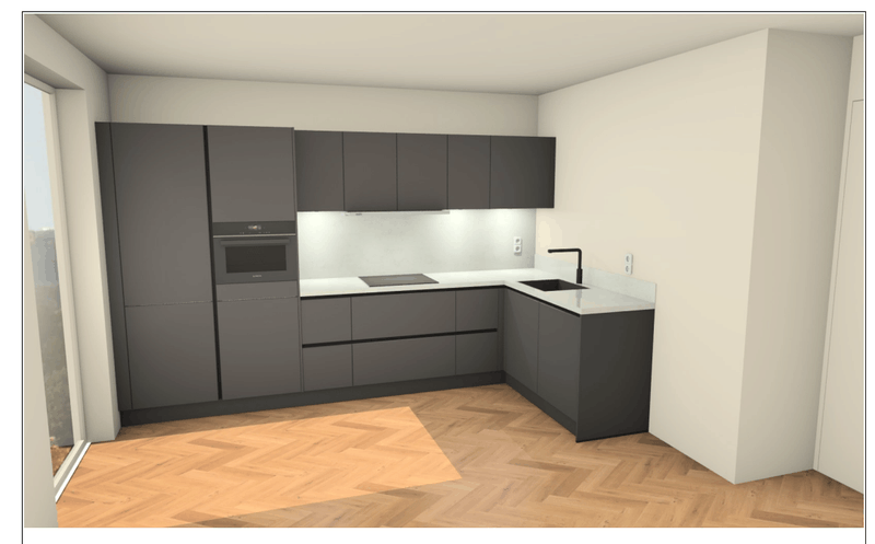

Bij deze het eindresultaat van ons keuken ontwerp. Bedankt voor alle feedback! Kleur komt niet er niet zo goed uit op de render. Wordt zoals bijgevoegd (eiken fineer skylt gelakt) Afbeeldingslocatie: https://tweakers.net/i/pRrLCOpGj3JONjKyvkuLwkwDyBo=/800x/filters:strip_icc():strip_exif()/f/image/FhUBg2XDIbbVN6GSSFbUXvQn.jpg?f=fotoalbum_large
Afbeeldingslocatie: https://tweakers.net/i/CtrWIk5lo7IENbg1W9IIDV4v-n0=/fit-in/4000x4000/filters:no_upscale():strip_exif()/f/image/BuBhmZh10WhOlBl9gJCGGWXa.png?f=user_large

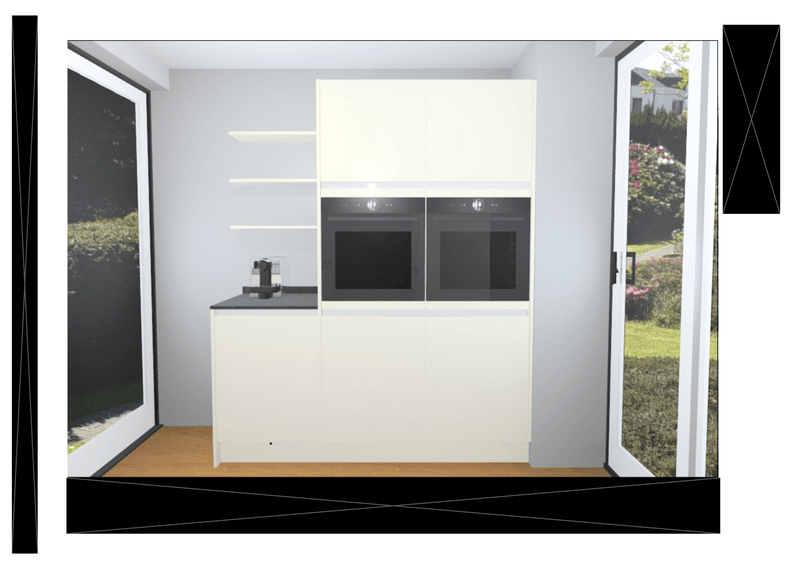

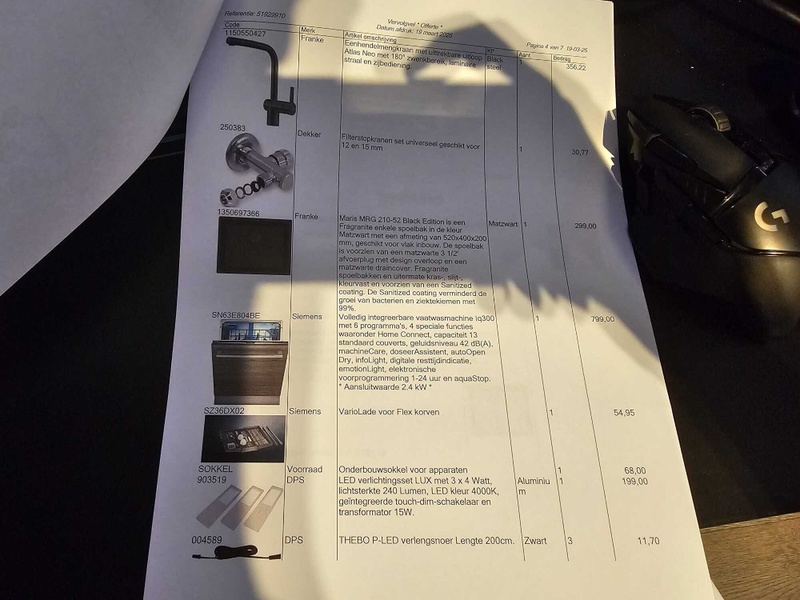

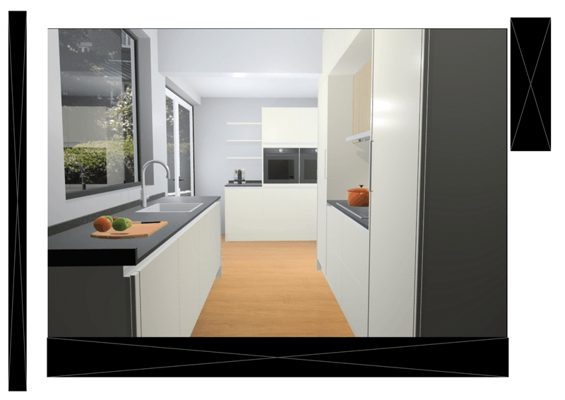

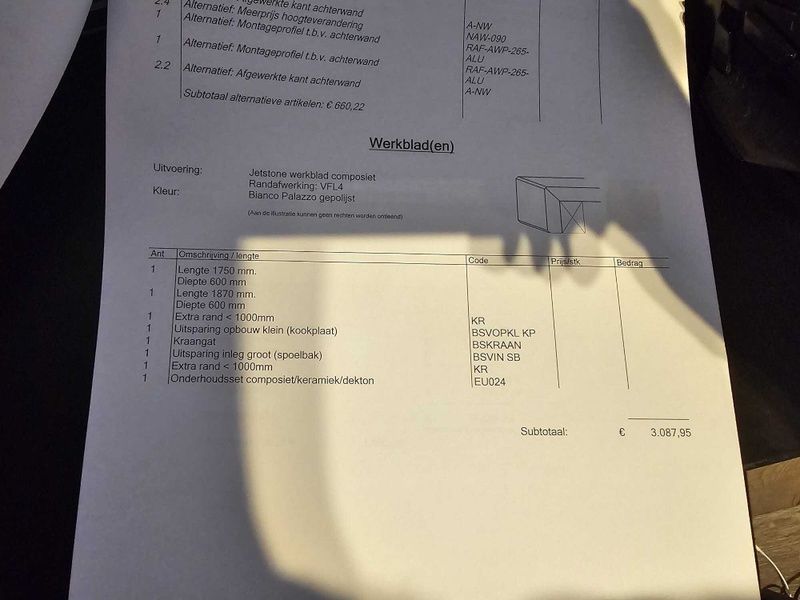

Hoi allemaal,
Daar was ik weer met de volgende offerte vanuit de lokale keukenboer. We hebben hier nogmaals met een goed gevoel rondgelopen en zijn erg netjes geholpen. We zijn hierop uitgekomen en willen hier een akkoord op geven:
Beda keuken
Kastjes: HPL (Fenyx, Wit) - 18mm dik, achterwand 8mm, alles geschroefd en gelijmd
Bij de kastjes met de spoelbak hebben we onder plankjes, verder overal laden (met extra binnenladen voor ovenaccesoires etc).
Plaatmateriaal: HPL (Fenyx, Wit) - 18mm
Blad: Graniet; Nero Zimbabwe Gepolijst; 2cm
Spoelbak: Lorreine Slim Series spoelbak 50x40cm RVS 50SL1016
Kraan: Quooker Flex Combi+ Cube
Apparatuur: Bosch - Series 6 koelkast en vriezer, Series 8 Vaatwasser, Stoomoven en Oven+Magnetron, Series 8 kookplaat (al zelf gekocht, wordt geinstalleerd), Novy afzuigkap
Afbeeldingslocatie: https://tweakers.net/i/ASa5xMcE_izoX4LW6uC7pBqfvy4=/800x/filters:strip_exif()/f/image/ITr5AOiZdFH9nu2fu8Ne9GDE.png?f=fotoalbum_large
Afbeeldingslocatie: https://tweakers.net/i/R7oiIE2mT2PfaUpg7snHQ2_ghdE=/800x/filters:strip_exif()/f/image/pHziyQCUbXBG6eVIfN8BDX0c.png?f=fotoalbum_large
Afbeeldingslocatie: https://tweakers.net/i/hgyeOn87RkCBF1XrRvE_IE0L4Uc=/800x/filters:strip_exif()/f/image/ILe2uHbhQxDJZ3g3na7gnDCt.png?f=fotoalbum_large

Ik wil volgende week de knoop doorhakken en tekenen. Wat denken jullie over het volgende ;
Afbeeldingslocatie: https://tweakers.net/i/CFxDt4a8YX3j7LSMZvBPjVWVruM=/800x/filters:strip_icc():strip_exif()/f/image/7OVwKMhQKWJkzg9wF11pcfSM.jpg?f=fotoalbum_large
Afbeeldingslocatie: https://tweakers.net/i/gd_gZqr8solbPvwKn6cfqWh6G4E=/800x/filters:strip_icc():strip_exif()/f/image/WTBFdWQzTJCpqVPh2AN2npjN.jpg?f=fotoalbum_large
Afbeeldingslocatie: https://tweakers.net/i/Qf5zBVSulmUCiefPBk7wlW1kPjc=/800x/filters:strip_icc():strip_exif()/f/image/5u221DSGxEAoZcgndpfNTxTC.jpg?f=fotoalbum_large
Afbeeldingslocatie: https://tweakers.net/i/5JTINS7r9D5PxAEiwLEwtZ1Qz0w=/800x/filters:strip_icc():strip_exif()/f/image/uPlzXqCJBX7DtaxPqejZGM6V.jpg?f=fotoalbum_large
Afbeeldingslocatie: https://tweakers.net/i/KzdaBjOo6wrVSjaTAKctQ_HTrCY=/800x/filters:strip_icc():strip_exif()/f/image/lCuqHNlB7lOnj8qukeUjkzjK.jpg?f=fotoalbum_large
Afbeeldingslocatie: https://tweakers.net/i/-QLBd_vC1k9ZW2eUdif28C3wYqQ=/800x/filters:strip_icc():strip_exif()/f/image/VHOtFhkp3ZRafRndy9pnwced.jpg?f=fotoalbum_large
Afbeeldingslocatie: https://tweakers.net/i/2zWcU1vvT_qXwxC2Jp3iy83ROmM=/800x/filters:strip_exif()/f/image/wzbmGogzYpMj8JRE8MLpMzB1.png?f=fotoalbum_large
Prijs met korting 17.700. Mijn max budget is 17.000 dus moet even kijken of ik iets kan downgraden

UltraInstinct schreef op zaterdag 22 maart 2025 @ 16:39:
Montage is sowieso 700 teveel.

Ik ben van een greengridz werkblad gegaan naar een composiet en hij is van 1750 naar 2100 gegaa qua montage kosten...
