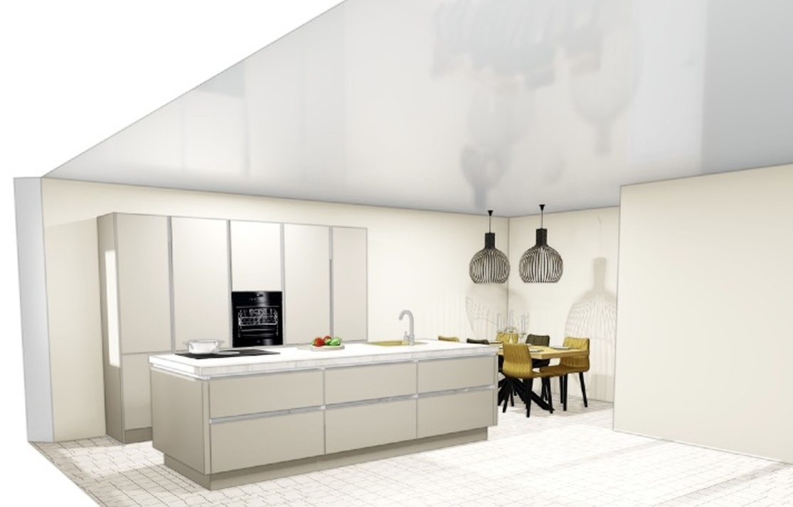

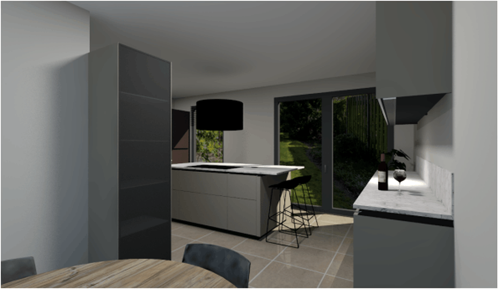

Ik zal ook eens een post maken. We hebben een huis gekocht en zijn bezig met de keuken. Ik zie mooie suggesties voorbij komen en goede discussies, dus mogelijk leren we nog iets van jullie hier voor we tot bestellen over gaan. We hebben echt nog lang de tijd ook. Onze keuze is gevallen op een NEXT125 keuken. We hebben ook Siematic bekeken en Illuminate (erg fraai) maar uiteindelijk dus NEXT 125 geworden in Platina matglas. Jullie mogen raden wat voor offerte we gekregen hebben... Wij hadden veel verwacht, maar dit oversteeg zelfs onze verwachtingen. We zijn veeleisend, bleek :)
Wees kritisch, wees direct, alles is welkom. Dit is een flinke uitgave en we staan open voor ideeen. Enige idee dat we net kregen is dat we mogelijk niet op de kop van het eiland willen gaan zitten, maar aan de voorkant (dus opschuiven naar links zodat we naar buiten kijken). Dit lost het probleem op dat de overhang maar kort mag zijn (max 30cm met dit blad) en er is meer doorloopruimte tussen de servieskasten en het eiland.

Aanzicht keuken met zicht op regaalkast met glas; deze steekt uit om optischh je keuken bij de kamer te betrekken en er komt een schuifdeur in de woonkamer die naar deze kast toe open gaat.

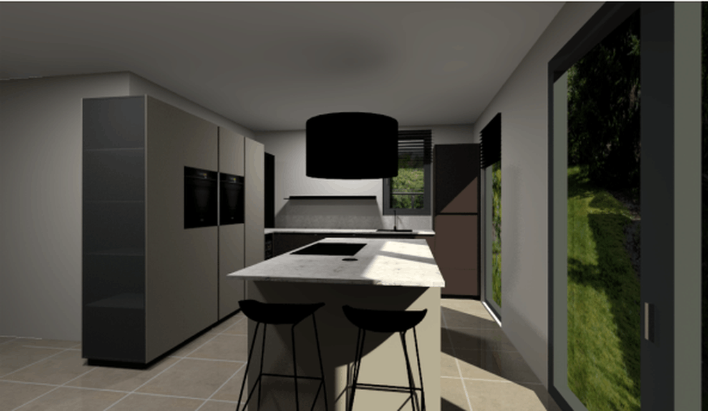

Aanzicht eiland met WAVE (niet juiste model), rechts de schuifpui naar buiten.

Je gebruikt praktische materialen en maak behoorlijke kostbare keuzes, dus volgens mij heb je een mooi budget om er fantastische keuken van te maken.
Er zitten m.i. wel nog wat gekke keuzes in het ontwerp. Is dit de eerste iteratie? Paar punten:
  • Die hoge kast bij het spoeldeel is optisch niet zo fraai. Haalt het ontwerp wat uit balans
  • De servieskast op de hoek, ziet er wat gek uit hoe die verder komt dan de muur. Ik zou gelijk eindigen met de muur. De servieskast lijkt me niet noodzakelijk met alle opbergruimte die je nog aan de andere kant plaatst. Alternatief is een kwart slag draaien?
  • Er is zo veel ruimte in de keuken, en dan prop je de wijnklimaatkast in zo’n hoekje

Dank voor je kritische blik. Dit is niet het 1e ontwerp maar het 3e eigenlijk al, al waren de eerste 2 ook ongeveer zo. Dit ontwerp is dus de 3e iteratie door de 3e keukenzaak :)
De hoge kast zat er eerst niet in, maar dit is de enige mogelijkheid op de vaatwasser praktisch op hoogte te krijgen zonder een AEG te moeten nemen met ActiveLift systeem. We vonden het ook wel weer mooi, je begint met hoog, gaat de hoek om en eindigt met hoog.
De servieskast die uitsteekt is een hele bewuste keuze om de keuken al te laten beginnen als je in de woonkamer bent. Daarom ook een kwartslag gedraaid, voor de optiek. Nog een kwartslag draaien maakt dat je glazen kant voor je schuifdeur de woning in "kijkt", dat wilden we niet. Terugdraaien richting de keuken juist ook niet, dan voegt het niet zoveel toe en kijk je echt naar de achterkant van een kast.
De wijnklimaatkast mag best uit het zicht vinden we. Dit was een 30cm ruimte die we over hebben. Idealiter wilden we deze in de servieskasten aan de andere kant, maar alle wijnkasten zijn 60cm diep en dus te diep. Om niet nog een kastje kwijt te zijn in de keuken van 60cm gekozen voor een 30cm. We hebben nog een grote wijnkoelkast ook, die komt in de kelder.
Maar - logische en goede feedback, dank!

Soeski schreef op zaterdag 16 december 2023 @ 17:04:
Kasten:
NEXT125 NX912/G572 (dit is Platina matglas) met zwarte randen
Prachtig Next125 met dat platina glas. Mooie keuze.
Verder vind ik de kast die uitsteekt op de hoek ook erg ongelukkig. Het voelt voor mij als een sta-in-de-weg. Het maakt ook de belijning, als je van voren tegen de kastenwand aankijkt, in mijn ogen niet mooi. 2 greeplijsten en dan links van de oven niks. Het lijkt ook een glazen deurtje te hebben. Dan zit je snel tegen ‘rotzooi’ aan te kijken. Hoe netjes je alles ook in de kast probeert te zetten.
Het barretje lijkt mij wel op de goede plek te zitten. Zit het minst in de weg zo en je houdt voldoende loopruimte.
  • SquareOne
  • Laatst online: 14:44
SquareOne
Soeski schreef op zaterdag 16 december 2023 @ 17:56:
Oké goed over nagedacht (y)
Waarschijnlijk kwestie van smaak, maar er klopt visueel gezien iets nog niet bij die hoge kasten.
Wellicht nog een greeplijst (zonder functie) naast de hoge kast en servieskast toevoegen. Of de ovens onder elkaar?
Edit; als je die twee ovens onder elkaar plaatst spaar je een hoge kast uit. Dan kun je die servieskast gelijk trekken met de muur. Ik vind het idee van die servieskast haaks te plaatsen wel gaaf.

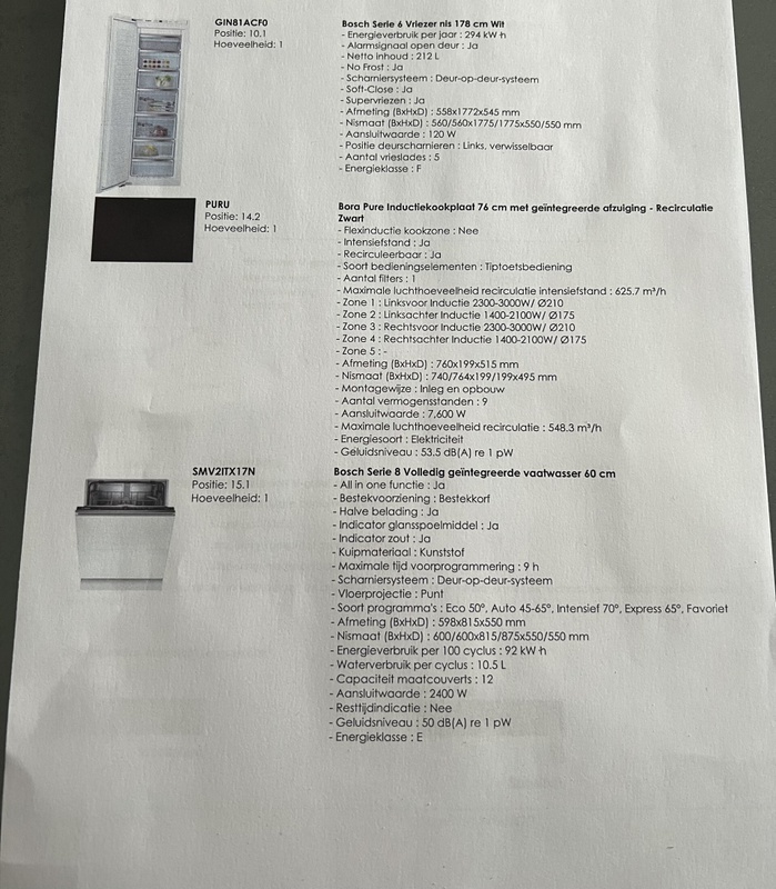

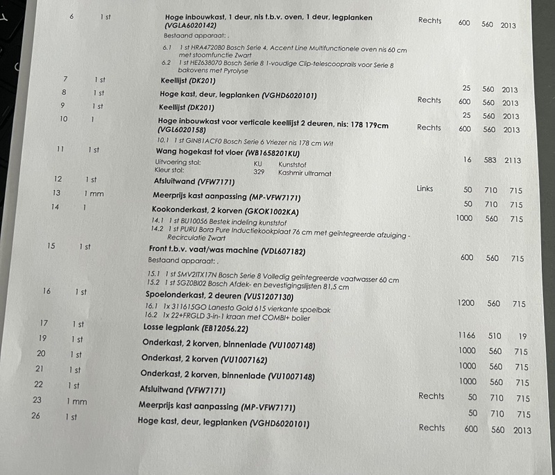

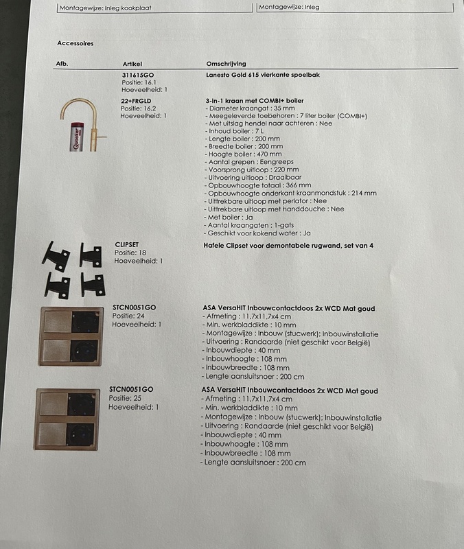

  • Daniëlvveen
  • Registratie: November 2023
  • Laatst online: 07-11-2025
SquareOne schreef op zondag 17 december 2023 @ 11:48:
Je zult specifieker moeten zijn.
  • Lijstje van apparatuur (merk-type-adviesprijs volgens website fabrikant)
  • Welk werkblad? Materiaal? Naam?
  • Welk merk keuken? En welk type fronten?

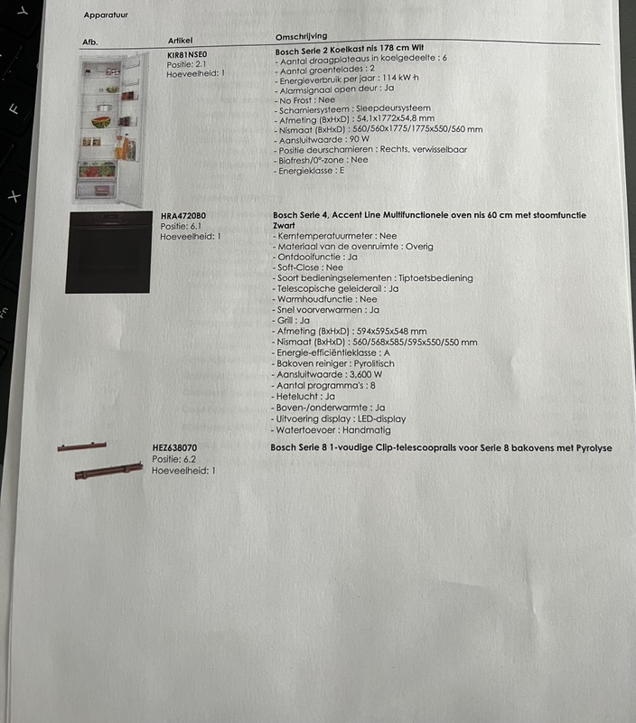

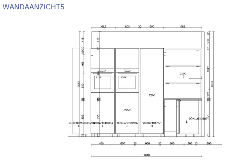

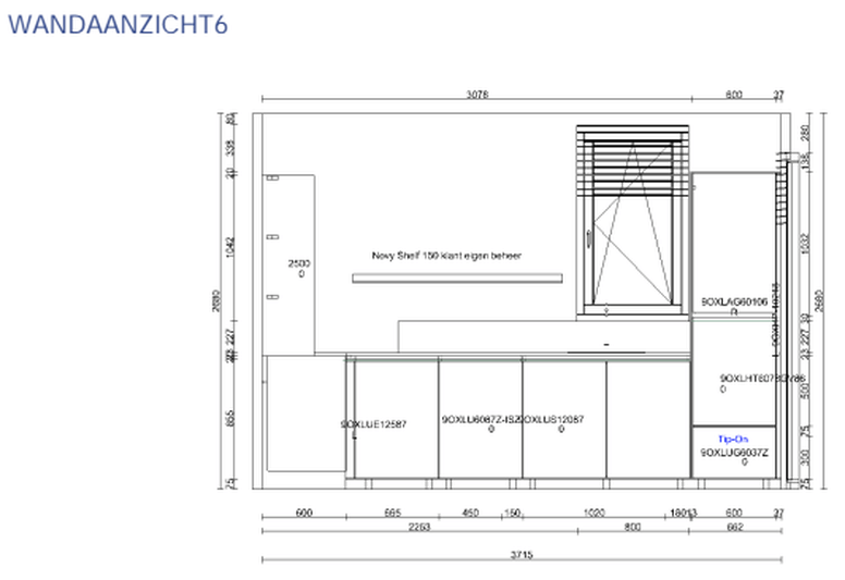

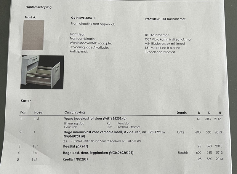

Kun je hier wat mee?
Afbeeldingslocatie: https://tweakers.net/i/Q3mSUOECWzVnOS7vk6OdKkezen0=/800x/filters:strip_icc():strip_exif()/f/image/xMQajiuWZim3RjXXYlRmbhZg.jpg?f=fotoalbum_large
Afbeeldingslocatie: https://tweakers.net/i/IaTVDp4053-j-VM0skz1ClOncYM=/800x/filters:strip_icc():strip_exif()/f/image/v4y6Eng8F56uGwLjLelFWuUP.jpg?f=fotoalbum_large
Afbeeldingslocatie: https://tweakers.net/i/NBYd_UtnyMk9k326XouHqYE__YM=/x800/filters:strip_icc():strip_exif()/f/image/qZqdihspzKiTOxDkJyKFa9KT.jpg?f=fotoalbum_large
Afbeeldingslocatie: https://tweakers.net/i/ykOCspxI3wYW84ovp3jFcDxiYRs=/x800/filters:strip_icc():strip_exif()/f/image/UmjcIGYd6Uv7xjDBv4pldg1f.jpg?f=fotoalbum_large
Afbeeldingslocatie: https://tweakers.net/i/tpVzZ7FUe7RuQBnrOyqs4LXZ7yg=/x800/filters:strip_icc():strip_exif()/f/image/7Aqfqr6U0pDNYzqLe68wQEtg.jpg?f=fotoalbum_large
Afbeeldingslocatie: https://tweakers.net/i/5QvOUnTXOxIfd54CURO0THIFVBo=/x800/filters:strip_icc():strip_exif()/f/image/OiMRXhX4v9pEYzvQQnWmlc8J.jpg?f=fotoalbum_large
  • SquareOne
SquareOne
Jawel. Maar belangrijkste is dat je er zelf iets mee kan. Je hebt alle componenten om de keuken online te berekenen.
Er staan in dit topic diverse linkjes naar websites waar je apparatuur, werkbladen en kasten kunt berekenen. Dat levert de ‘bodemprijs’ op wanneer je alles zelf los inkoopt en plaatst.
Een keukenzaak is natuurlijk iets duurder. Maar die hebben ook een showroom, maken een afspraak met je voor advies, plaatsen en leveren service

  • Cap
Cap

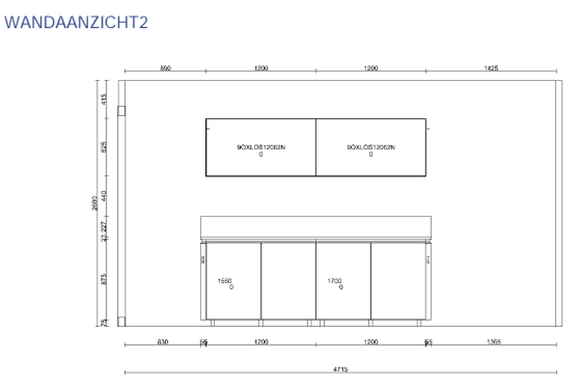

@Daniëlvveen je hebt foto's van een offerte neergezet maar het zelf niet uitgezocht / uitgesplitst.
Ik denk dat dat wel helpt om adviezen van meelezers hier te krijgen.
Dus een overzichtelijk zelf opgesteld lijstje:
- Merk / type keuken, welke kasten (aantal/soort), greep/greeploos/push to open etc
- Merk / type werkblad, afwerking werkblad, afmetingen / aantal werkbladen
- Merk / type apparatuur
- Specifieke extra's
Dat helpt je vervolgens zelf ook om te googlen wat die onderdelen ongeveer kosten, evt door bijv een werkbladofferte ergens op te vragen bij een werkbladenwinkel en elders een apparatuurofferte bij een witgoedboer, dat is dan de "doe het zelf" bodemprijs zonder service.
Nu moeten meelezers een gefotografeerde offerte vol codes moet zien te ontcijferen.
Bijvoorbeeld bij de kastjes. Alleen een keukenboer weet wat code GL-HIEVE-T387 is. Ik zie directlak mat kashmir staan, bij de kreet directlak denk ik meteen aan Ballerina met Blum Legrabox laden, maar ik weet het niet zeker.
Bij het werkblad lijkt het te gaan om Dekton Arga gepolijst, zo ver kom ik na een beetje combineren.
Bij de apparaten zie ik o.a. een Bosch series 2 koelkast staan en een series 4 oven. Dat zijn de 2 laagste series van Bosch en zou de prijs moeten drukken tov de hogere series. Maar wil je wel een koelkast van de laagste serie ivm energieverbruik, geluid en afwerking, vraag ik me af.
Ik weet wel dat een Dekton blad en een keuken met Blum Legrabox laden prima keuzes zijn maar niet de goedkoopste. Dus als je met aanbod elders gaat vergelijken moet je wel appels met appels vergelijken, dus ook een dergelijk Dekton blad en ook de Blum laden, en dezelfde apparatuur.
Verder laat ik het oordeel over de prijs aan de echte experts.
[ Voor 27% gewijzigd door Cap op 17-12-2023 13:06 ]

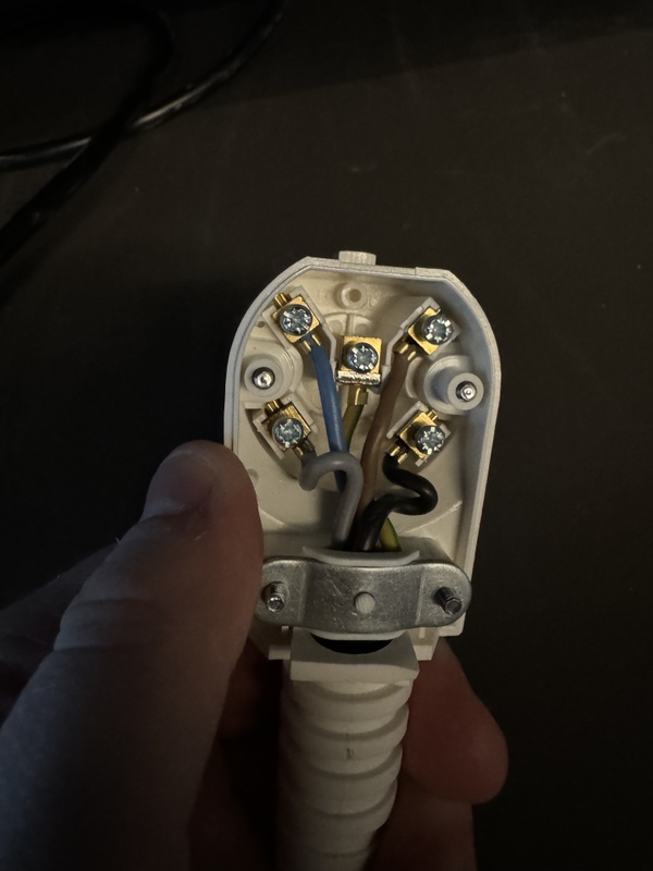

  • Smartbikers
  • Registratie: April 2020
  • Laatst online: 24-11 22:49
Vraagje: we hebben de kmda fl7674 binnen gekregen alleen is die geïnstalleerd zonder stekker.
Nu heb ik zelf een periflex gekocht en de draden erop aangesloten. De inductie doet het maar de afzuiging werkt niet.
Ligt dat aan de aansluiting van de draden of kan het door iets anders komen?
Afbeeldingslocatie: https://tweakers.net/i/WCjDVzB6oLwoYE2aINVvs8VgqaI=/x800/filters:strip_icc():strip_exif()/f/image/oyPuMnBMNP4Yia7RidBeTlZv.jpg?f=fotoalbum_large
Afbeeldingslocatie: https://tweakers.net/i/yE2lLAfYuAzG1v3d3p0uAuR0_F4=/x800/filters:strip_icc():strip_exif()/f/image/jFRtQg63BnUKw0fX6fHztndz.jpg?f=fotoalbum_large
  • ThePsycho
  • Laatst online: 24-11 22:07
ThePsycho
Biertje?
Smartbikers schreef op zondag 17 december 2023 @ 13:00:
We missen hier nog twee details, namelijk hoe de kabel op het apparaat zelf is aangesloten en het aansluitschema. Dan kunnen we je een stuk verder helpen :)
De reden dat de motor niet werkt zal wellicht zijn omdat je 2x L (bruin) en 2x N (blauw) in je perilex wcd hebt zitten (kookgroep.... :| ) en niet 3x L + 1x N (3-fase automaat :) ).
Eerst even checken in de groepen/meterkast of je een kookgroep op 1 fase hebt zitten of dat het toch een 2-fase kookgroep is!
In het eerste moet je het middelste aansluitschema in de handleiding gebruiken.
De 2e N op positie 4 van de kookplaat zetten, mits daar ook een schroef zit.
In het 2e geval zal je aan de kookplaat kant een doorverbinden moeten maken.
Dus even goed kijken naar de kleuren, welke nu waar op zit aan de stekker en kookplaat kant.

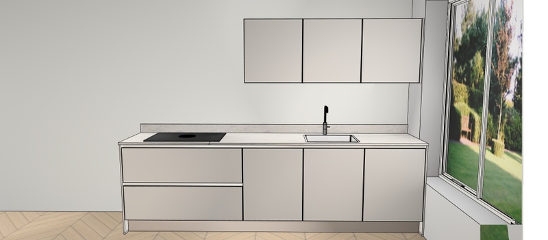

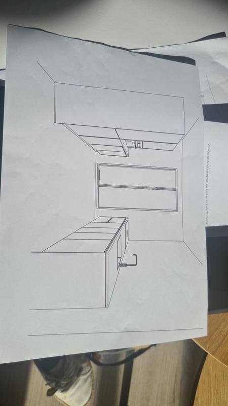

  • Aurum
  • Laatst online: 16-08 14:31
Zou ik de hivemind van tweakers mogen vragen om met me mee te denken? Mijn ouders willen graag een nieuwe keuken maar we zitten een beetje in dubio wat te doen met de indeling. De huidige keuken die erin zit is zo gesitueerd dat het een soort vierkant vormt, terwijl er op de lange wand meer ruimte is voor nog een extra stuk keuken. Dit willen ze graag gebruiken maar vanwege het eiland en het bestaande murtje (wat er blijft zitten) wordt de lange wand assymetrisch maar het moet wel goed voelen en niet extra stukje aangeplakte keuken.
ze koken nu alleen op het eiland en spoelen,vaatwasser is tegen de muur. Dat willen ze het liefst houden om de kosten te drukken.
Ik heb in sketchup wat opties erin gezet, klopt niet geheel qua maten (let niet op de kleine deurtjes van het eiland) omdat het even snel is gedaan maar ik ben benieuwd naar jullie mening en eventuele ideeën wat betreft indelingen.
Afbeeldingslocatie: https://tweakers.net/i/aQQPESroChK0DpviGtyz3IqD7i0=/232x232/filters:strip_icc():strip_exif()/f/image/Q1Puo5vF8KPt0cZYrOBclCOX.jpg?f=fotoalbum_tileAfbeeldingslocatie: https://tweakers.net/i/GYuU5LTHhhUU5cEQHXPLhqdCnTw=/232x232/filters:strip_icc():strip_exif()/f/image/yEZtI8iBcQsA1rImIOP3rcai.jpg?f=fotoalbum_tileAfbeeldingslocatie: https://tweakers.net/i/RQVKr4UrTnSFWGyprS9NfPczbUg=/232x232/filters:strip_icc():strip_exif()/f/image/aFoSlLcO0gFCOmDJ0eGgUsXT.jpg?f=fotoalbum_tile
Afbeeldingslocatie: https://tweakers.net/i/VItJ0IwmG8iePYDKn1uqGmfWSh8=/232x232/filters:strip_icc():strip_exif()/f/image/C5oCPSZQJR0rlrsjTJOacyGW.jpg?f=fotoalbum_tile

Aurum schreef op zondag 17 december 2023 @ 15:08:
Optie 1 (vier kasten, lang aanrecht) lijkt het meest natuurlijk. Hoeveel ruimte zit er tussen het eiland en de eettafel? Op de plaatjes ziet het eruit alsof die mogelijk een beetje tegen elkaar aan gedrukt zitten.
Is het weghalen van dat wandje voor meer lucht en opties niet mogelijk? Je kunt met behoud van de afzuiging nog wel wat schuiven met dat eiland.

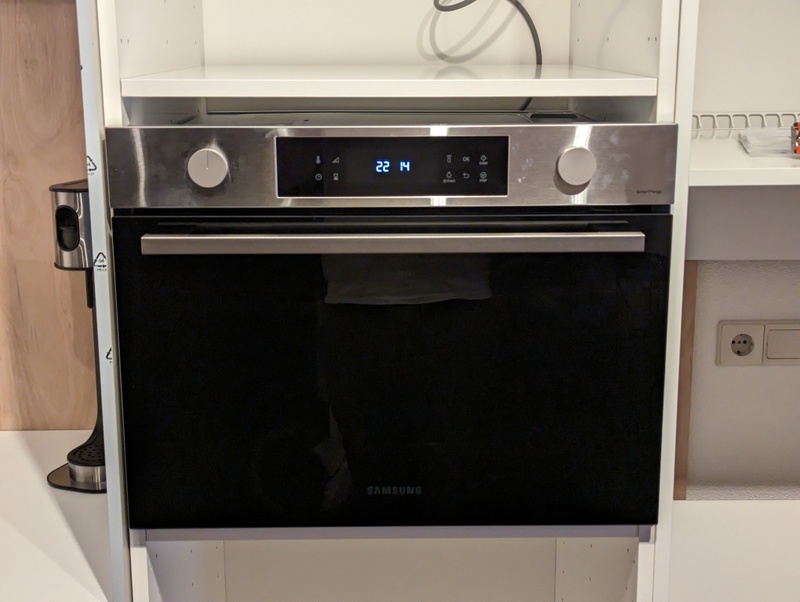

Afbeeldingslocatie: https://tweakers.net/i/rBEEVSg0w52-mGB6DhAnBQSTuTo=/800x/filters:strip_icc():strip_exif()/f/image/q3tRBOx1FJ0qy2EgqYgH0qi6.jpg?f=fotoalbum_large
Hmm, hier het eerste probleem bij het zelf in elkaar zetten van een Ikea keuken met eigen apparatuur.
Wil een SAMSUNG Combimagnetron 4-serie NQ5B4553FBS/U1 plaatsen ... De plankjes ed staan goed cf keukenplanner (gereviewd) ... Maar we hebben een dikke spleet over :?
Op de site van de ikea zie ik bij de ovens van de ikea zelf dat ze een soort van balkje meeleveren in de kleur van de oven ... Maarja, die heb ik natuurlijk niet.
... Er zijn er vast anderen die dit ook hebben ... Hoe hebben jullie dit opgelost? Of móet je een ikea oven hebben in een ikea keuken? (Volgens Coolblue zou dit gewoon prima moeten kunnen)?? :?
  • Toke_gt
  • Registratie: Juni 2021
  • Laatst online: 08:22
Toke_gt
Whiskey48 schreef op zondag 17 december 2023 @ 22:19:
Ikea verkoopt ook afdeklijsten van Metod, in verschillende kleuren (ook rvs). Speciaal hiervoor bedoeld.
Bijvoorbeeld deze
[ Voor 4% gewijzigd door Toke_gt op 17-12-2023 22:35 ]
  • HallonRubus
  • Laatst online: 21-11 20:53
Ik heb hetzelfde probleem maar nog niet opgelost, wel een mogelijke oplossing die ik wil gaan proberen. Mijn oven heeft een inbouwhoogte van 450 mm, ongeveer gelijk met die van jou. Boven heb ik 15 à 16 cm over, onder 20 cm (lade).
Die Metod ladefronten zijn er alleen in meervoud van 20 cm hoog, maar ik denk dat deze ook moeten passen (monteren is kwestie van schroeven dus zolang de maat goed is...) https://www.ikea.com/nl/n...ent-buckets%3AHEIGHT_0_20
Die oven hoor je trouwens op een metalen console te laten rusten, dan is het ook gelijk op de mm verstelbaar in hoogte, mocht je niet goed uitkomen.
  • Whiskey48
  • Laatst online: 14:31
Toke_gt schreef op zondag 17 december 2023 @ 22:33:
Bijvoorbeeld deze
Ahh, merci! Even uitzoeken, dank!
HallonRubus schreef op zondag 17 december 2023 @ 22:36:
Ja suf zeg, op de planner zag je dit niet en de dame die hem had beoordeeld gaf dit ook niet aan.
Ik dacht ook aan zo'n ladefront ... Maar ik ben benieuwd of je een strakke snede kan maken dat je dit niet ziet. Ik heb maar 4 a 5cm nodig.
Die metalen onderkant hadden wr gelezen dat mensen deze niet adviseer, dat deze kan doorbuigen. Dat een plank sterker zou zijn.
  • t14wo
  • Laatst online: 08:52
Whiskey48 schreef op zondag 17 december 2023 @ 22:46:
Lezen dat ‘mensen zeggen’ dat die doorbuigt os niet zo verstandig. IKEA zal dit soort dingen écht niet in het assortiment houde. Als het niet goed werkt. Die metalen plank werkt hier perfect voor 2 siemens ovens die echt niet licht zijn.

5.2
gerhard69 schreef op zondag 17 december 2023 @ 18:52:
Voor de juiste prijs is alles bespreekbaar :-) Ik heb vandaag een (herzien) basisontwerp uitgerekend met keukenkastenfabriek (fenix fronten en veel lades) , natuursteenstunter (dekton bladen en achterwand) en keukenloods (random apparatuurprijzen). Rond de afbeelding staan kastprijzen.
Achterwand is vooraanzicht, eiland is bovenaanzicht. Let nog niet op kleuren. De achterwand van 3.4x3.5 wordt (vrijwel) volledig dichtgebouwd (met een spoelnis van 150cm). Deze (of een dergelijke) keuken willen we een paar keer laten doorrekenen. En als PB interieur ook in Amersfoort werkt dan is dat uiteraard een prima optie. Dank voor je link.
Mocht je contact met hem opnemen, doe hem de groeten. :)

Dan nu de afbeeldingen:
Vooraanzicht hoge kasten met ovens en koelkast (rechts) en vriezer onder oven naast de koelkast.
Fenix mokka kant, rechts de vaatwasser op hoogte, links onder de wijnkast, de open kast met verlichting en de Novi Shelf Pro, de quooker en de spoelbak.
Servieskasten, de ondersten moeten ook worden zoals boven, dus met glas.
Ik begrijp dat dit de derde iteratie is van dit ontwerp? Wellicht verstandig om eens naar een andere keukenzaak te gaan en alleen je wensen te delen zonder ontwerp idee en te kijken waar zij mee komen.
Alles is een kwestie van smaak natuurlijk, maar er zijn ongetwijfeld ontwerpen te bedenken die beter bij de ruimte passen en er beter uitzien.
Die wijnkoeler is al benoemd. De voorzijde van het ovendeel is niet in balans, die kolom met vaatwasser staat daar eenzaam in de hoek, dat servieskast deel staat daar als een Ikea bijkeuken met bovenkastjes tegen de muur en die regaalkast steekt gewoon uit alsof het iemand een fout heeft gemaakt.
Als je perse dit ontwerp wil behouden, zou je het volgende kunnen overwegen.
1. Die regaalkast, maak daar een hoge vitrinekast van en zet er links nog een stuk of 3 van tegenaan.
2. Die kolom met vaatwasser haal je weg en laat het blad tot de muur doorlopen. Vaatwasser op hoogte doe je onder 1 van de ovens. Maar alleen als je zelf 1.90m minimaal bent, ovens moet je normaal gesproken niet hoger zetten dan op je werkbladhoogte.
3. Ernaast zo'n zelfde kast (onder de andere oven dus. Of een tweede vaatwasser, heel hip in GB
4. Dat ovendeel trek je glad door PTO te gebruiken ipv verticale greeplijsten. Of, door gewone opgeschroefde grepen.
5. Die servieskast heb je niet meer nodig, die staat inmiddels aan de andere kant. Hang een mooi groot schilderij op die muur.

2 weken geleden getekend voor ons eerste nieuwbouw woning. Bij de project aangesloten keukenboer is Eigenhuis keukens. 2x langs geweest voor een verkoopgesprek en een eind offerte gekregen. wij zijn voor de volgende gegaan:
- Hacker concept130 top soft kasten
- Siemens oven met magnetron functie HM936GCB1
- Bora Puru (opbouw)
- Siemens koel-vries combi KI86V5SE1
- Siemens vaatwasser SX63E804BE
- Quooker Combi+ + zeeppomp
- Composiet blad van Caesarstone 2cm dik + spatwand van 10cm
- verlichting onder kastjes
Wij hebben meerdere keukenboeren bezocht en offertes opgevraagd. Eigenhuis keukens kwam toch met het beste aanbod en prijs. Ook kwam de verkoopadviseur erg professioneel over. Helaas slechte ervaringen met andere keukenboeren. Keukenloods 2x langs geweest en wilde nog geen moeite doen om een 3d tekening te maken. Ze gingen ervanuit dat ik binnen een half uur een beslissing kon maken.
Helaas moeten wij best lang wachten voor de oplevering van onze woning. Tot die tijd kunnen we van alles nog aanpassen. waarschijnlijk gaan wij de keuken nog upgraden naar een Hacker systemat met net iets andere apparatuur. Zoals een oven en een aparte magnetron i.p.v. combi. Iemand enige ervaring met Hacker concept130 top soft? Ook zijn alle opmerkingen/tips/vragen welkom.
Afbeeldingslocatie: https://tweakers.net/i/P7SVOUmYLvtULPj8BoT0Y81BLrU=/800x/filters:strip_icc():strip_exif()/f/image/ZYWxB3xGpOntRSZ6Clc95uW9.jpg?f=fotoalbum_large
Afbeeldingslocatie: https://tweakers.net/i/EzGXs5ED7pqpSi3oRCBTfUP5OdQ=/800x/filters:strip_icc():strip_exif()/f/image/gsUNon6epEKNFnIuXMp2OY2W.jpg?f=fotoalbum_large
