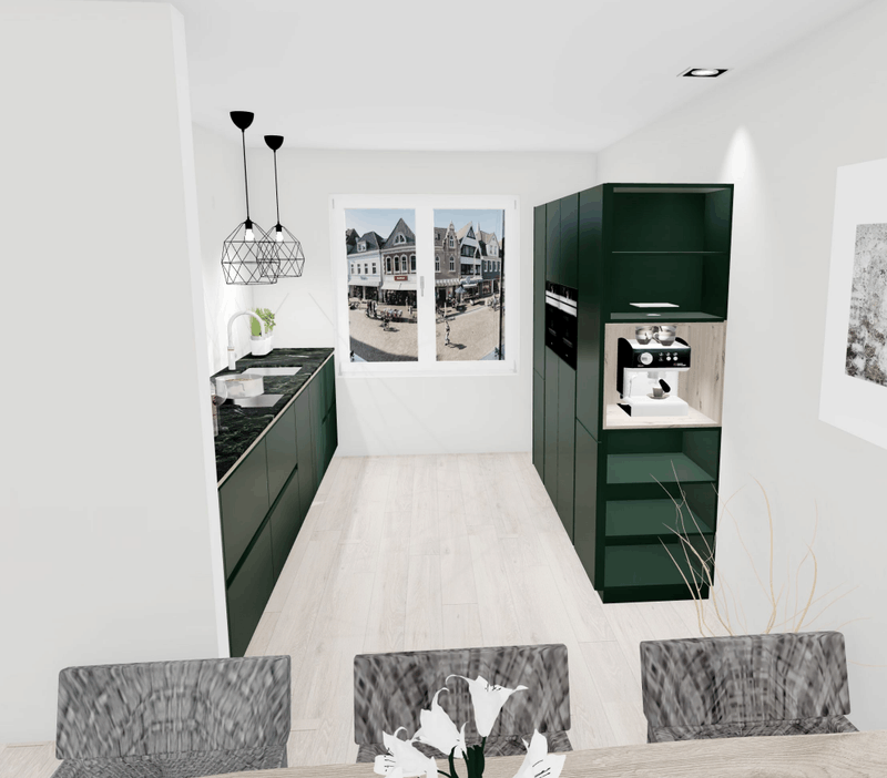

ConQuestador schreef op maandag 3 juli 2023 @ 17:25:
Eindelijk hebben we vandaag onze 3d renders gekregen van de keuken die we hebben samengesteld. We hebben nu nog de kans de laatste aanpassingen te maken, en daarna is het een kwestie van tekenen en afwachten.
De keuken gaat geleverd worden door van Diessen keukens in veldhoven, welke een eigen fabriek hebben waardoor maatwerk mogelijk is.
Allereerst de renders:
De keuken heeft een aantal dingen die het voor ons speciaal maken:
- Het eiland is bewust net onder de 3meter gehouden, dit is gedaan zodat de loop naar de woonkamer (op plattegrond linksonder) fijn blijft aanvoelen.
- Het eiland heeft een zwevend blad met greeploze lades van 3x dezelfde 95cm breed
- De lades van het eiland zijn extra diep, zodat je de loze ruimte onder het zitgedeelte ook kan gebruiken.
- In de bovenste lades van het eiland zitten binnenlades.
- De onderste lades zijn push to open
- Aan de zijkanten van het eiland lopen de lijnen door
- De lades zijn in verstek gezet, op de hoeken van het eiland is dus geen lijn zichtbaar
- Aan de barkant zijn aan beide kanten 2 kleine kastjes met lades gemaakt. Dit is voornamelijk ter ondersteuning van het blad. Ook hierbij loopt de lijn door tot aan de binnenkant van het zitgedeelte.
- Onder het zitgedeelte zitten 2 stopcontacten, en ook in het lade onder de bora zitten 2 stopcontacten
- Het hoge gedeelte met koffiebar is volledig push to open, dit is vooral gedaan om de lijnen strak te houden. De koelvriescombi en vaatwasser zijn electronisch push to open.
- Onder de koffienis zitten 2 lades van 146 cm met 2x 73cm binnenkasten. dit zo gedaan om de lijnen strak te houden.
- De vaatwasser zit verhoogd ingebouwd, met daaronder een lade.
- De 2 planken zijn grijs ingetekend, maar we willen hier eiken planken

Dingen waar ik nog over twijfel:
- De verspringende lijn van de lade onder de vaatwasser tov de lades stoort me.. Ik denk dat de lades toch net 7 cm hoger moeten zodat de lijnen perfect doorlopen. De reden dat dat in eerste instantie niet gedaan is, is omdat de combimagnetron dan net iets hoger komt dan fijn zou zijn. Maar aangezien mijn vrouw en ik vrij lang zijn (1.80 en 1.95) zal dat geen enorme ramp zijn.
- Ik vind het jammer dat er doorlopende zijlijnen zijn links en rechts van de hoge kasten. Ik had het mooier gevonden als je alleen maar lades ziet, en geen kopse kanten. Ik zal het overleggen, maar ik denk dat dit niet anders kan.
- We hebben nu de koelkast in de uiterst rechterkast. We hebben overwogen deze in de kast meteen naast de nis te zetten (beide deuren draaien dezelfde kant uit), maar dit werd afgeraden omdat dit onhandig zou zijn als je aan het koken bent.

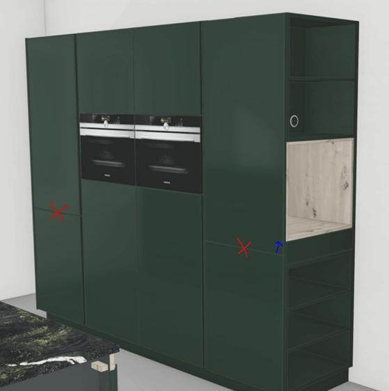

Fraaie keuken hoor! Vooral de details bij het eiland zijn erg mooi. Die hoeken op het eiland in verstek dat zie je vrijwel nooit. Welk front kiezen jullie voor?
Toen ik naar de renders keek vielen mij precies de dingen op waar jij je ook aan stoort. Dus ik zou zeker kijken of je óf de vaatwasser kunt verhogen, óf de onderste lade bij de koffie nis lager kunt maken.
T.a.v. de panelen naar de hoge kasten. Aan de koelkast kant zou je het paneel ook vanaf werkbladhoogte kunnen laten beginnen. Aan de andere kant is het paneel denk ik noodzakelijk vanwege de vaatwasser. Je zou de vaatwasser naar de lnker kast kunnen verplaatsen maar dan zit die tegen de muur, ook niet ideaal.

@ConQuestador
Ik heb de koelkast aan de binnenzijde, en intuïtief open ik vaak de koelkast als ik glazen wil pakken. Ik zou dus zelf de koelkast aan de buitenzijde laten zoals is getekend. Maar dat ben ik, alles went, behalve als je borden etc in een andere kast gaat zetten, in mijn vorige keuken greep ik na 7 jaar nog steeds mis :+
en die lijn in het midden stoort mij ook. Die moet óf links aansluiten, dan maar twee niet even diepe lades, misschien dan één of twee binnenlades in de bovenste doen? Dat links en rechts niet geheel gelijk zijn, soit. Ovens nog hoger is niet handig, je wil er goed in kunnen kijken en dingen schudden, eruit halen etc, er is een reden dat ovens vroeger vaak laag stonden.

@SquareOne @franssie Fronten zijn matgrijs van een antifingerprint materiaal die zij voeren, op de offerte staat: Acrilux front 19 mm dik, 4-zijdig afgewerkt met extra sterke ABS
De panelen: Ik zat er ook aan te denken om dit vanaf werkbladhoogte te doen. Maar ik had nog nieteens nagedacht dat dit inderdaad waarschijnlijk nodig is voor de zijkant van de vaatwasser. De vaatwasser helemaal links is niet handig, deze is bewust hier geplaatst zodat deze tegenover de spoelbak in het eiland staat.
Ik zal het overleggen met de verkoper, maar deze lijn stoort me niet heel erg dus ik ga er niet veel werk van maken als het niet anders kan.
De lijn onder de vaatwasser: Ik neig zelf toch naar de eenvoudige oplossing van die lade 7cm hoger maken. Op de tekening zie ik dat de bovenkant van de onderste plank op 155cm vanaf de grond zit, en die lijn loopt gelijk met de bovenkant van de klep van de magnetron. Ik heb mijn huidige magnetron opgemeten en die zit op 157 cm, en om erin te kijken moet ik altijd door de knieën. Ik denk dat 7cm hoger geen probleem gaat zijn voor ons.
Overigens komen in de bovenste lades onder de koffienis ook binnenlades (hoewel ik op de tekening nu zie dat er maar 1 ingetekend is, nog een puntje om aan te geven dus). Dus ze zullen sowieso niet even diep zijn. Maar het liefst hou ik ze gewoon even hoog, de symmetriefanaat in mij vind dat net wat mooier
Voor wat betreft de opmerking: nergens is een 50/50 verdeling: Het hele eiland is full pull 50-50 qua hoogte.. en die lades zijn dus matchende hoogte met het eiland.

@ConQuestador en dan de onderste plank gelijk aan de overgang van zwart naar glas van de ovens? Lijkt me ook wel strak.

Voor de keuken hebben we nu een kastenwand van 4 kasten ingetekend, maar een 5e zou hier naast kunnen.
Twee van de kasten bevatten ovens en de andere twee kasten bevatten een 178cm koelkast en 178cm vriezer. Die koelkast en vriezer willen we met een grote verticale greep (dus niet greeploos) openen. en de rest van de kastjes zijn PTO.
Afbeeldingslocatie: https://tweakers.net/i/GXHpnJGjFyTnsdV64TfLj-25jVY=/full-fit-in/4920x3264/filters:max_bytes(3145728):no_upscale():strip_icc():fill(white):strip_exif()/f/image/jP2M83xtM4wuPpqeGOTAHB2c.jpg?f=user_large
Hoe past esthetisch gezien de 5e kast hier mooi in gezien de grepen bij de koelkast/vriezer en de ovens?
(Koffiezetapparaat in het midden is geen optie)
  • ConQuestador
  • Laatst online: 22:20
TRD07 schreef op vrijdag 7 juli 2023 @ 11:58:
Het ligt 'm aan de rest van de ruimte.. Maar je zou natuurlijk de koel en vries links of rechts kunnen doen. Daarnaast een hoge (gewone) kast, en dan de 2 hoge kasten met de ovens

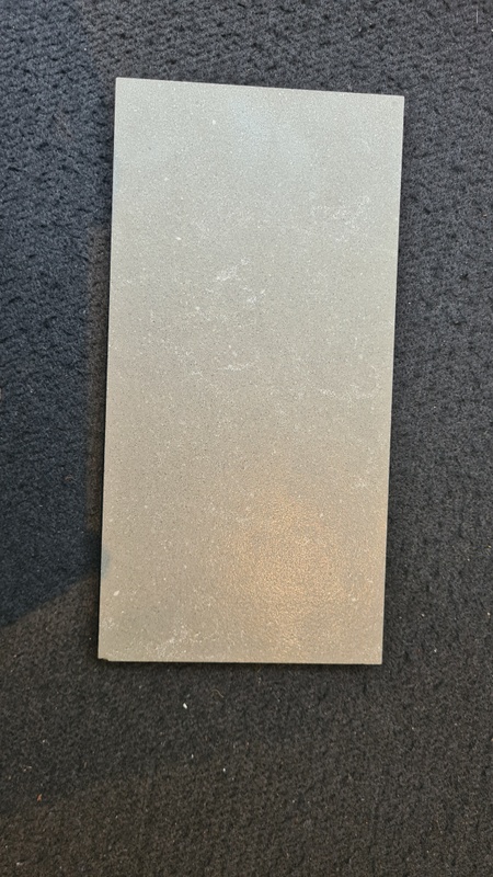

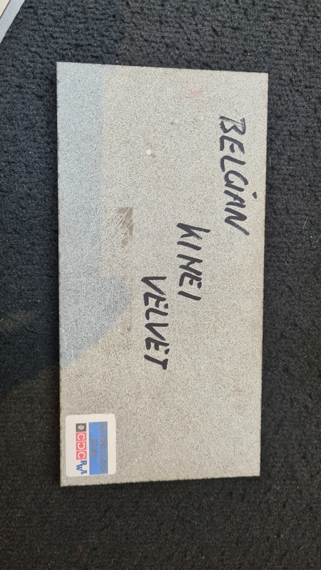

3dav0d3 schreef op vrijdag 7 juli 2023 @ 10:19:
Waar heb je dit werkblad afgenomen en van welke firma is die? :)
Rechtstreeks bij Nolte samen met de keuken gekocht. Het kan overigens ook wel HPL zijn maar dat weet ik zo even niet meer.

  • TRD07
  • Laatst online: 23-11 20:43
ConQuestador schreef op vrijdag 7 juli 2023 @ 12:02:
(ps. op deze tekening lijken de lijnen van de bovenste kastjes net niet helemaal te matchen :X )
De huidige indeling is fijner gezien de looproute en dan zou je aan de linkerkant de vijfde kast neer kunnen zetten (aan de rechterkant zit een muur). Ik vraag me alleen af hoe mooi het is als je als vijfde kast dan weer een kast met PTO neemt of ook een verticale greep zoals de kast rechts daarvan (vriezer).
(Dat lijkt zo, de twee buitenste zijn volledig kastenhoge deuren en dus geen probleem voor het lijnenspel)
  • ConQuestador
TRD07 schreef op vrijdag 7 juli 2023 @ 15:37:
Symmetrie is overrated ;)
Ovens op elkaar, koelkast en vriezer elk een eigen kast. Heb je 2x60cm ruimte om te 'spelen' :)

Na paar uur googlen en een uur zoeken en scrollen door dit topic ben ik toch wel even benieuwd naar jullie mening.
Onze nieuwe keuken is zojuist geplaatst en we zijn eigenlijk enorm tevreden over zo ongeveer alles, maaarrrr het blad is niet helemaal wat we bedacht hadden.
We hebben een keramiek blad (op zowel ons 'schiereiland' als aan de muur en achterwand), maar die is niet vlak, effen, glad. Dat wil zeggen: de kleur is prima, hij voelt ook 'glad' aan, maar het oppervlakte hobbelt of golft wat. Is dat normaal bij keramiek of hoort dat bij het materiaal?
Hier is destijds natuurlijk met geen woord over gerept en bij de keuze voor keramiek kregen we een kleine sample te voelen, waar we dat niet hebben opgemerkt. Met googlen kwam ik niet verder, alle woorden (Engels/Duits) gaan richting kleur, of structuur van het oppervlakte (ruw/glad). Wij hebben dus echt dat je heuveltjes hebt.
Op foto's is het natuurlijk enorm slecht te zien, maar toch:
Members only:
Voordat we (erg) moeilijk gaan doen, zijn we eerst wel benieuwd naar jullie mening

Giku schreef op vrijdag 7 juli 2023 @ 19:27:
***members only***
Wat is het voor een blad (merk / type ?) wellicht dat je op google meer plaatjes kunt vinden van soortgelijk blad?
Lijkt me in principe een feature van het blad en niet iets wat 'mis is'. met het blad.
  • Kast in het midden
  • Kast in het midden met een nis.
  • Kast in het midden met 2 ovens, en de andere 2 kasten gewoon kast laten.
Symmetrie is zéker niet overrated ;-) Ook mijn eega wilde graag iets raars in de keuken. Een gedraaide regaalkast, zodat ze vanaf de kamer niet tegen de zijwand van een kast aan zit te kijken, maar decoratieve dingen (en een mini coffee corner) kan plaatsen.
Stiekem wilde ik zelf een grote koelkast én vriezer, in plaats van een koelvries combi. Dus overwoog ik in onze parallel opstelling óók een vijfde kast. Want de kast naar de huiskamer toe terug draaien, dat was zeker geen optie... En minder kastruimte ook niet.
Uiteindelijk de strijd verloren. Het blijven er 4, waarvan de koelkast een exemplaar met ingebouwd vriesvak (en dus één grote deur) wordt (Siemens KI82LAFF0 of soortgelijk). En komt er een losse vriezer in de trapkast. Niet ideaal, maar bij ons was vanwege die gedraaide regaalkast symmetrie geen optie meer. Verdomde OCD.
Heb zelfs nog geprobeerd om in die gedraaide kast een custom PTO lade te krijgen. Initieel werd die getekend zoals onderstaand à 525 euro. Maar het feit dat de "nep-naad" van de gedraaide kast niet op dezelfde hoogte zit als de boven- of onderkant van de lade trok ik niet. Helaas was verplaatsen van de lade een kostbare zaak, en verplaatsen van de twee nepnaden 80 euro per stuk. En 685 euro voor een lade werd me wat te gortig. Achterwege laten was ook geen optie, vermoed dat ze het niet aandurven omdat de deur anders krom kan gaan trekken.
Afbeeldingslocatie: https://tweakers.net/i/V4JPacXvgNXU4JmZPZA0wmbVVoQ=/full-fit-in/4000x4000/filters:no_upscale():fill(white):strip_exif()/f/image/ltlC2T1EkW9P7edQI16BMfth.png?f=user_large
Het blijft dus bij hoe íe was. Maar dan met 2023 apparatuur.
Afbeeldingslocatie: https://tweakers.net/i/Q2KJz1sOpsZA86DKa-hywjdhsG8=/800x/filters:strip_exif()/f/image/HaTs0ga2LBGnrG4ZnmTqHehe.png?f=fotoalbum_large
(En ja, dat de greeplijst niet doorloopt aan de werkbladzijde is ook irritant, maar heb ik me bij neergelegd)

  • SlayaStone
  • Registratie: Juli 2020
  • Laatst online: 22-11 23:09
Misschien heeft iemand hier een idee, welk merk zou dit kunnen zijn? Op de achterkant zie ik wel "casa stones" staan maar google laat me compleet in de steek. Ik zou wel een groter stukje van dit blad willen zien, maar het is echt lastig te vinden
Afbeeldingslocatie: https://tweakers.net/i/uMTmQVFw1jUUckWnI5oVluuhiNc=/x800/filters:strip_icc():strip_exif()/f/image/VX7qBibZ4X1IFskB8EZPA1Dx.jpg?f=fotoalbum_large
Afbeeldingslocatie: https://tweakers.net/i/iVPJR5Jf86R5SnmREpSyhp4_DOA=/x800/filters:strip_icc():strip_exif()/f/image/mtDG6UKAxGrKodTrURKPxnmV.jpg?f=fotoalbum_large
  • Giku
  • Laatst online: 20-11 20:45
SquareOne schreef op vrijdag 7 juli 2023 @ 19:55:
Nee helemaal eens, wij hebben ook een idee dat het een feature is, not a bug.
Hebben we toch het idee dat we niet helemaal krijgen wat we wilden (wat de discussie ook super lastig gaat maken straks). Het komt van een speciaalzaak in de buurt (wil niet direct name/shamen).
Weet alleen niet of keramiek nog gladgeschuurd kan worden of niet.
  • Cap
Cap
@SlayaStone Bij de keukenboer in Hoofddorp langs geweest? ;)
Diresco denk ik, die gebruikt de benaming Velvet waar bijv Silestone Suede gebruikt, en Caesarstone Gezoet.
Dus Diresco Belgian Fog wellicht?
Het zou idd ook CasaDolceCasa kunnen zijn (CDC) maar die hebben die kleur iig niet op de site staan.
[ Voor 22% gewijzigd door Cap op 07-07-2023 20:35 ]

Cap schreef op vrijdag 7 juli 2023 @ 20:33:
Die diresco moet het haast wel zijn ja.
Thanks! Tweakers stelt nooit teleur :-)
Ik heb al heel wat keramieken bladen gezien.
Van diverse merken.
Allemaal zo glad als een spiegel. Dus ben wel benieuwd.
***members only***
Op de foto is het inderdaad heel erg lastig om te zien, maar er is inderdaad een verschil in oppervlakte. Weet je zeker dat het een hoogteverschil is, en niet afwerking?
Hoogteverschil zou je kunnen meten met een regel en voelermaatjes.

  • TRD07
ConQuestador schreef op vrijdag 7 juli 2023 @ 16:03:
Ik denk dat je echt even duidelijkere plaatjes moet posten, want op basis van jouw plaatje kunnen wij natuurlijk geen "fijne looproute" inschatten.
Huidige indeling:
Members only:
Vooraanzicht kastenwand:
Members only:
Het leidingwerk ligt al vast, maar zoals je kunt zien op de indelingsafbeelding is er nog wel ruimte voor een 5e kast en zou het mooi gelijk lopen met de spoelzijde en het schiereiland. De vraag is of we zo'n 5e kast netjes kunnen wegwerken, zodat de kastenwand er netjes uit blijft zien :)
Floor-is schreef op vrijdag 7 juli 2023 @ 17:41:
Ovens op elkaar, koelkast en vriezer ook. Heb je 2x60cm ruimte om te 'spelen' :)
Naast elkaar is wel zo netjes, maar met een vijfde kast aan de linkerkant (vanaf vooraanzicht) zou de symmetrie verdwijnen. Wellicht idd overrated ;)
