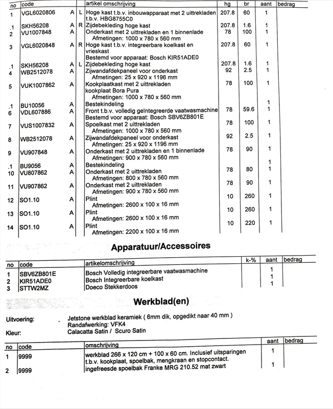

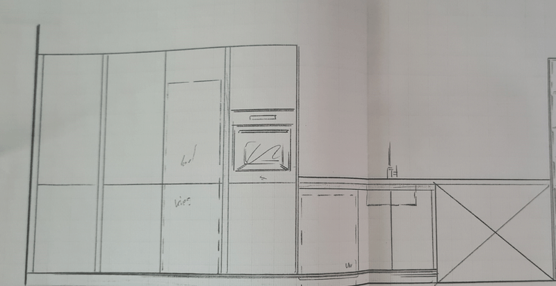

Hoi,
Al een tijdje lees ik hier met veel interesse mee. Het is nu tijd om onze bestaande keuken te vervangen.
Om te beginnen zijn we echt positief verrast door het ontwerp. We hebben nu een L-vormige keuken en een hoog raam dat niet tot beneden loopt. Bedacht is om een parallel opstelling te creëren en het raam door te trekken naar beneden. Zo ontstaat (een stuk) meer lichtinval en ruimtelijk effect. Blad is composiet Dominco, keuken is Tristar.
Apparatuur alsvolgt:
Siemens IQ700 combi stoomoven
Siemens IQ300 vaatwasser
Siemens IQ300 combinatie koel/vries lowfrost
Quooker Combi+ flex (in de nieuwe kleur Gunmetal)
Bora Pure
Novy Shelf Pro 240cm
In totaal komen we op €27.931,86 zonder korting. Korting is gerekend op €1602,64. Totaal met korting dus €26.309,22.
In principe hebben we twee vragen:
1. Hebben jullie nog tips/tricks/opmerkingen over de opstelling?
2. Wat vinden jullie van de prijs? Ik ben nog niet begonnen over de korting. Het betreft een keukenspecialist (niet in de DMG formule). We hebben vorig jaar elders een offerte laten opmaken bij een andere partij en we hebben het gevoel dat deze prijstechnisch realistisch(er) is. Maar ik ben benieuwd wat er mogelijk is. Iemand hier tips over of een gevoel bij de prijssetting?
Alvast dank![Afbeelding]
- Wellicht even de namen van de verkoper en jezelf verwijderen uit de afbeelding
- Ik vind een L-opstelling zo gek nog niet, maar een parallel opstelling kan ook prima in deze ruimte.
- Het ontwerp is wat mij betreft nog niet optimaal, te veel horizontale en verticale greeplijsten die door elkaar worden gebruikt.
- Bij gebruik van verticale greeplijsten zou ik voor Push to Open (PTO) gaan op de onderste lades.
- Heb je je later informeren over de mogelijkheden met betrekking tot maatwerk bij Tristar? Dat is één van de grote voordelen van Tristar.
- Welk front heb je gekozen? Dat kan best veel uit maken voor de prijs

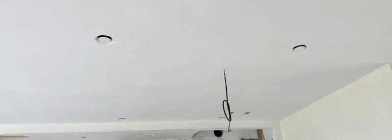

Eerste resultaten zijn binnen. Plafond is gestukt en geschuurd, zit nog geen verf op. Je ziet bij enkele een klein randje, ik vind het persoonlijk veel strakker zo. Ik zal later nog eens een foto maken.Shwan schreef op donderdag 22 juni 2023 @ 19:36:
Boven de keuken komen vier ventilatie afzuigers, maar ik vind ze eerlijk gezegd niet mooi en standaard uitzien. Gezien het plafond nog gestuct moet worden, toch maar gekozen voor wat strakkere ventilatieafzuigers van Pradovent, deze komen dan vlak met het plafond. Kost wat, maar dan heb je hopelijk ook wat..

Dit is wel fraai zeg!Shwan schreef op dinsdag 11 juli 2023 @ 16:50:
Voor de Google: https://www.ventilatiesho...l-toevoer-afvoer-o-125mm/

Is dit een verlaagd plafond? Gezien de verlichting zou ik zeggen van wel, maar even dubbelcheck.Shwan schreef op dinsdag 11 juli 2023 @ 16:50:
Kunnen ze wel verwijderd worden om de buizen te kunnen reinigen?Shwan schreef op dinsdag 11 juli 2023 @ 16:50:

Ja dat klopt! Je krijgt een trim die je dan moet instucen.Vendetta_X schreef op dinsdag 11 juli 2023 @ 21:12:
Ja je kan de binnenkant eruit halen, het zit magnetisch vastlonehitman schreef op dinsdag 11 juli 2023 @ 22:01:
Ziet er wel mooier uit idd!

Kan je hier wat meer over vertellen?Shwan schreef op donderdag 22 juni 2023 @ 19:36:
Standaard:
Nieuwe:
Wat voor mechanische ventilatie motor heb je hierop aangesloten bv?
PSN: Flix20-NL
Ik heb hierop geen mechanische ventilatie motor op aangesloten. Dit is slechts een ventiel van de wtw installatie. Meestal zit er zoiets als dit als afvoer ventiel, maar dat vond ik niet mooi. Er kwam toch een verlaagd plafond en dus heb ik voor deze gekozen voor een strak resultaat.Flix20 schreef op donderdag 13 juli 2023 @ 09:04:

Kan dat middelste gedeelte eruit tbv schoonmaak?Shwan schreef op donderdag 13 juli 2023 @ 11:38:

Hi, Ik heb een offerte laten opstellen bij Tulp keukens, vroeg mij af of dit een redelijke prijs is voor een keuken tegenwoordig.
Apparatuur:
Siemens IQ100 koel-vriescombinatie
Siemens IQ300 StudioLine vaatwasser
Siemens IQ700 StudioLine oven met magnetron functie
Bora Pure 76cm inductiekookplaat met recirculatie afzuiging
Hananto wijnklimaatkast 82x60cm
Quooker 3-in-1 kraan PRO3
Vorm/afmetingen keuken:
:fill(white):strip_exif()/f/image/67IIHsL2Udlmix77en2ZpzzN.png?f=user_large)
/f/image/zY6nhLSi5SmgKG4CztOzQU5o.png?f=fotoalbum_large)
keukenblad ligt op 0,9 meter hoog en is composiet (3cm dik). Keukenkastje en eiland zijn houtfineer.
oorspronkelijke prijs was 34.000 incl. montage.
Dit weten terug te praten naar 23.500 incl. montage.
Is dit een redelijke prijs?
Alvast bedankt iedereen.
:strip_exif()/f/image/c6aowEhu2PJO9VtGVYbyERzs.jpg?f=fotoalbum_large)
:strip_exif()/f/image/N99gIWaS4iUL3Y5rPGQQyzmQ.jpg?f=fotoalbum_large)

Beetje lastig om over te oordelen. Bijvoorbeeld, wat voor merk keuken voert Tulp? Ik zie op de website "eigen fabriek" staan, maar lijkt me eerder dat ze gewoon gerebrande keukenkasten verkopen net zoals de Keukenkampioen "eigen fabriek" keukenkasten verkoopt wat gewoon Hacker is. Anyway, ik zie op de website "legraboxen" staan; dat is sowieso zeer goed spul. Wellicht op basis daarvan dat het een gerebrande Ballerina is? Daarnaast hangt de prijs ook af van binnenwerk van de kasten, reken voor een enkele laden ca. 200 euro prijsverschil t.o.v. een plank. Met 10 (binnen)lades tikt dat al aardig aanwhywhy123 schreef op zondag 16 juli 2023 @ 11:38:
Apparatuur:
Als je wilt weten of dit een eerlijke prijs is zou ik:
- Keukenkasten opzoeken op https://www.keukenkastenfabriek.nl/ (ballerina kasten)
- Offertes van het blad online opvragen (ff googlen)
- De prijzen van je apparatuur opzoeken en bij elkaar optellen
ps. De keuze voor de koelkast vindt ik vreemd. Dat ding slurpt energie (ca. 280 kWh per jaar). Uitgaande van ca. 45% korting op apparatuur, is een B-label koelkast 600 euro meer. Die verbruikt 120 kWh jaar, wat een verschil van 160 kWh jaar is, wat weer ca. 60 euro is met de huidige energieprijzen. Kortom, je verdient de koelkast in 10 jaar terug en hebt nog een veel beter model ook. Voor mij zou dit echt een no-brainer zijn.

Ik moet zeggen, als ik 'm bij Ikea in de keukenplanner uitreken dan vind ik de prijs van de keukenzaak niet eens zo heel gek eigenlijk. Kwam bij de ikea zonder montage op 9000, laat daar nog 2k bijkomen zit er slechts 4k tussen, en dan heb je allemaal Ikea huismerk apparaten.
- Kastwerk met pasdelen etc. rond de 4000 systemat. In keukenplanner ook 3.8.
- Apparatuur + spoelbak kost bij Ikea 5000. Bij keukenboer 8000 (zonder korting) Heb je wel alles Siemens studioline.
- Blad zal om en nabij bij allemaal rond de 1000 zitten
- 1500-200 euro aan montagekosten
Versus Ikea (4000 + 5000 + 1000 + 2000 = 12.000)
Met marge op die apparatuur alleen zal de keukenboer tussen de 2 en 3k marge pakken.
Ik denk dat je hier meteen de kern van het probleem te pakken hebt, ik vind hem namelijk perfect zo in stappen van 1 minuten en zou helemaal gek worden van de door jou geopperde aanpassingenaap schreef op vrijdag 14 juli 2023 @ 18:39:

Totaalprijs €15.000
Panorama https://panorama.2020.net/view/n5lpa0lxs0o7s2s5bqcejw/
Maar zo wel, dan zou ik overwegen om de onderste lades touch to open te maken en hetzelfde voor de hoogste kastjes, nu lijkt het of deze er namelijk op zijn ‘gezet’. Hiermee lijkt het geheel wat strakker.
Verder geen commentaar op de prijzen daar heb ik onvoldoende verstand van
Vraag me inderdaad ook af wat de bedoeling van deze post is? Wil je advies of is de keuken al gekocht? Indien je advies wilt, het volgende.psycho-realm schreef op zaterdag 22 juli 2023 @ 22:05:
Totaalprijs €15.000
M.b.t. het ontwerp:
- Het lijnenspel bij de hoge kasten zou ik zelf anders doen. Nu loopt de greeplijst van de onderkasten wel door bij de hoge kast met inbouwoven, maar niet voor de hoge kast voor inbouwkoelkast. Met horizontaal greeploos ga je dat helaas niet goed krijgen. Wellicht dat het een optie is om voor verticaal greeploos te gaan? >> Zelf vindt ik dat ook fijner om de koelkast te openen, maar dat is waarschijnlijk persoonlijk.
- Wellicht dat je kan overwegen om de greeplijst ook door te laten lopen in het front van de vaatwasser, zie: https://www.thuiskeukens....ten-front-vaatwasser.html
M.b.t. tot de prijs:
- Voor een prijs van de Systemat kasten, zie: https://www.thuiskeukens.nl (vergeet niet: 1. om ook zijpanelen, passtukken etc. mee te rekenen en 2. om de kasten in je winkelmandje te voegen; dan zie je nog een extra korting verschijnen)
- De prijs van (keramiek) werklbladen kan je online opzoeken; bijv. 123werkbladen of https://keukenbladen.shop/calc/
- Idem voor apparatuur; kan je online opzoeken.
- Vergeet ook niet de accessoires mee te nemen (bestekbak, kraan, spoelbak+inbouwkosten)

- Uiteindelijk hebben we bij Keukenloods gekocht omdat maatwerk beter paste bij onze wensen en daar voor Beda hebben gekozen.
- Ons ontwerp vind ik mooier met twee nissen dan één nis in het missen, maar dat is dus persoonlijk. Met één nis in het middel zou je ook nog een spoelgedeelte kunnen plaatsen, aangezien je dan wat meer ruimte hebt.
- Wat betreft de Puxu en Puxa: het lijkt alsof die kast eronder 80 cm breed is als ik naar je rekening kijk. De Puxu en Puxa zijn 83 cm meen ik. Wellicht dat een Puru of Pura wel zou passen, maar die maten weet ik niet precies.
- met inbouwen bedoelde ik dat je een wandje plaatst tussen je 6 hoge kasten en je koffiehoek. Ook dat is smaak, maar vind ik zelf iets strakker dan twee losse kasten neerzetten met wat ruimte en vervolgens je 6 hoge kasten.
- Wat betreft de kookplaat naar de hoek: je kunt dan geen gereedschap links van je plaat afleggen tijdens het koken. Ik ben zelf rechts dus ik leg alles rechts van de plaat, maar als je links bent is dat wellicht goed om rekening mee te houden.
Wat betreft vaste aansluiting water voor stoomoven weet ik niet of BSH dat heeft, Miele in elk geval wel.
SIEMENS HS958GDD1 heeft dat, Bosch niet dacht ik. Nadeel is dat je als je nog een combi-oven ernaast wilt, je er een 'moet' kiezen met een gelijke schermgrootte en die is vrij prijzig. Zie mijn post hierboven.synorluna schreef op maandag 24 juli 2023 @ 02:38:
[...]Wat betreft vaste aansluiting water voor stoomoven weet ik niet of BSH dat heeft, Miele in elk geval wel.

Op dit moment heb ik 2 offertes van rond de 15k euro liggen voor een nieuwe keuken liggen waarbij ik eigenlijk wel wat extra input kan gebruiken.
De eerste offerte bestaat uit een Nobilia keuken in de easytouch uitvoering in de kleur mineraalgroen ultramat.
De tweede offerte bestaat uit een Pronorm Proline keuken in de kleur staalgrijs ultramat.
Nu lees ik eigenlijk overal dat Pronorm toch wel een klasse beter is dan Nobilia. De Pronorm keuken heeft volgens mij ook nog de betere apparatuur (Alles AEG in tegenstelling tot Bauknecht en een Bora PURU in de Nobilia).
Nu het probleem: ik vind de ultramat mineraalgroene kleur van de Nobilia (veel) mooier dan de groene tinten verkrijgbaar bij Pronorm.
Nu was ik eigenlijk op zoek naar voorbeelden van keukens in deze kleuren. En daar waar ik van Nobilia genoeg voorbeelden kan vinden krijg ik dat bij Pronorm niet voor elkaar. In de winkel hadden ze enkel een klein staaltje en zelfs op de Pronorm website kan ik geen voorbeelden vinden van keukens in deze kleur. Ook vind ik het op veel websites van keukenzaken lastig zoeken op bepaalde keukenmerken, alsof ze het merk het liefst zo min mogelijk willen benoemen.. Zoek ik verkeerd of hoort dit gewoon bij het proces van het kopen van een keuken?
En dan de vervolgvraag; hoe groot is nou het daadwerkelijke kwaliteitsverschil tussen deze (keuken en/of apparatuur) merken? Ik woon alleen en de keuken komt in mijn eerste woning, veel eisen heb ik niet maar de keuken moet natuurlijk met dit lichte gebruik niet al na 5 jaar uit elkaar vallen..
(Ik mis een goede keuken-review website

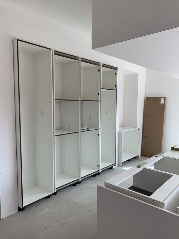

Wij krijgen ook een nieuwe keuken en de keukenmaker is nu de kasten in elkaar aan het zetten. We hebben een koof waar 4 kasten in komen en een koffienis. Wellicht geeft dit een goed beeld voor je hoe het er uit kan zien. (even niet op het blad letten in de renders, dat wordt een zwart blad)
Update 17:04u, kasten staan, tijdelijk voor passen en meten. Het geeft al een aardig beeld.
[ Voor 6% gewijzigd door Petje72 op 24-07-2023 17:04 ]
Ah, ik zocht al een voorbeeld hoe je zo’n koffienis veel stijlvoller kunt maken dan twee kastjes.Petje72 schreef op maandag 24 juli 2023 @ 10:37:
Hoi Frietkot,
Wij krijgen ook een nieuwe keuken en de keukenmaker is nu de kasten in elkaar aan het zetten. We hebben een koof waar 4 kasten in komen en een koffienis. Wellicht geeft dit een goed beeld voor je hoe het er kan zien. (even niet op het blad letten in de renders, dat wordt een zwart blad)
[Afbeelding] [Afbeelding]
@Frietkot: dit dus, maak er een geheel van, in plaats van twee kastjes in een hoekje met een koffieapparaat erop. Dat haalt je hele keuken omlaag.
Verder nog een tip: plaats vaatwasser rechts naast spoelbak ipv tussen spoelbak en kookplaat. Dat is namelijk ook de plek waar je staat als je kokkerelt. Je staat jezelf en anderen dan snel in de weg. De ruimte is er, dus ik zou je adviseren te schuiven. (Vaatwasser staat zo ook dichter bij koffienis en die kun je weer makkelijker gebruiken als opslag voor vaat die ontstaat als vw al draait/vol is)
Hou er bij een eiland rekening mee dat echt alles op dat eiland gebeurt. Kleine keukenapparaten, kruiden/olie/azijn, voorbereide gerechten, vuile vaat etc. Dat kan heel snel heel rommelig/vol worden. Je zou kunnen overwegen om de koffienis iets groter te maken en zo ruimte te creëren voor het gebruik van apparaten, eventueel zelfs vw en spoelbak daarin verwerken. Daarmee heb je meer ruimte op werkblad (ook geen last van spetters vanaf kookplaat bij de barhangers) en je hebt minder rommel op je eiland. Een kleine spoelbak aan je eiland kan dan weer handig zijn voor bij het koken en het snel pakken van wat water, maar is niet echt nodig.
