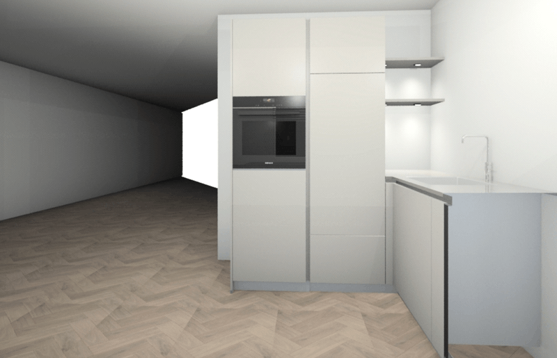

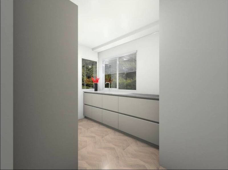

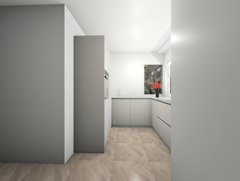

Even een snelle sanity check... wij hebben op dit moment onderstaande keukenopstelling maar twijfelen of het toch niet beter is om de vriezer opening aan de rechterkant te hebben. In de huidige opstelling zou je dan eerst de vriezer deur dicht moeten doen voordat je wat op het werkblad kan zetten. Doorloop is c.100 cm als dat wat uitmaakt!
Afbeeldingslocatie: https://tweakers.net/i/qzrObePMsgGekbjjfHkKONv-OSk=/800x/filters:strip_exif()/f/image/uj5rK5PXs3SshuWFdQGHcsGW.png?f=fotoalbum_large

@XQ! Goed idee, dat is veel praktischer. Ook omdat als je aan het koken bent, je niets op de plaat kunt zetten.

Ik zou de deur van de vriezer andersom laten draaien dan nu ingetekend. Ik zou ook de koelkast en vriezer van positie wisselen zodat je de koelkast naast je werkblad hebt, de koelkast wordt normaal actiever bezocht dan de vriezer namelijk.

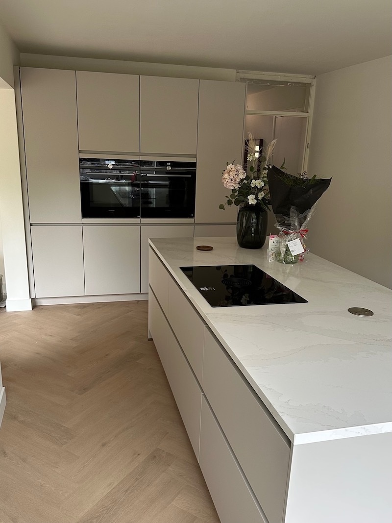

Afbeeldingslocatie: https://tweakers.net/i/nP42b-r2149dM--KC9brK_dnWy0=/800x/filters:strip_icc():strip_exif()/f/image/TPajBpASWh8oLUEcZ3hTAQmc.jpg?f=fotoalbum_large
Hier is de keuken eindelijk af na 2 service bezoeken en een paar maanden later. Next125 in saharabeige, lavazwart en houtfineer details.

Wij zaten ook heel erg te stoeien met de draairichting van die dubbele kasten. Uiteindelijk wel gedaan zoals op dit plaatje, maar wij hadden als voordeel dat we een koelkast en gewone kast hebben. De gewone kast wordt minder vaak gebruikt, dus het is geen ramp dat die tegen de richting van het werkblad in draait.
Ik ben zelf toch bang dat het "onlogisch" aanvoelt als de deuren dezelfde kant open draaien. Tegen elkaar in (zoals op het plaatje) voelt logischer.
Nu ik er over nadenk is 2x rechtsdraaiend handiger, ik ga dit ook aanpassen in mijn plannen.
Er is wel 1 ding om rekening mee te houden: Als je greeploos hebt, maar wel een verticale inkeping, dan "moet" die bijna wel tegen elkaar aan, en dus krijg je automatisch zoals op het plaatje.

Amai wat mooi.

Maar mocht je met handvaten werken. Dan is 2 naast elkaar wel een stukje mooier.

Wij hebben de flexibiliteit dat aan beide kanten een verticale greeplijst zit. De draairichting kan dus zowel aan de linker als aan de rechterkant.
Denk inderdaad twee keer rechtsdraaiend praktischer, maar ben het helemaal eens dat het op het eerste gezicht raar en onlogisch aanvoelt. :P

Erg mooi! Heb je nog meer foto's?
Ben geïnteresseerd, want één van de offertes die we hebben is ook een Next125 keuken.

Is de hoek nu loze ruimte?
Dat klopt, wij vonden overal lades mooier/fijner.

Erg mooie keuken hoor! Dat is Calacatta Gold van Dekker?

Yes: Dekker composiet werkblad Evora Quartz opgedikt naar 2 cm - Calacatta Gold gepolijst

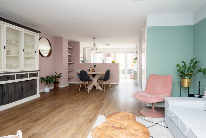

Wat meer foto's van de geplaatste keuken.
Betreft een keukenverbouwing in recent aangekochte woning. Behoorlijke klus geweest, omdat er echt veel werk aan moest worden verricht. Heb het behoorlijks strak gepland wat achteraf echt wel wat meer tijd had mogen hebben..
Goed en prettig contact gehad met Keukenloods Rotterdam. Heb mijn afwegingen gemaakt waar voor te kiezen, maar zij kwamen er, op korte termijn, snel goed uit.
Oude keuken verkocht. Nieuwe PVC vloer gelegd. Sierlijsten aangepakt.. nieuwe elektra etc etc..
Dat in 4 weken, wat een maand :')
Nog even een foto van de voor situatie 4 weken geleden ;)
Afbeeldingslocatie: https://tweakers.net/i/24nMTo6BxjKssZ-tlgs16adlxEU=/full-fit-in/4000x4000/filters:no_upscale():fill(white):strip_exif()/f/image/wwWNOZQiK56n5Bg6znKtOsUT.png?f=user_large
De situatie na:
Afbeeldingslocatie: https://tweakers.net/i/KbDcr8pGDlFrkgk12UsjqDp8w2U=/full-fit-in/4920x3264/filters:max_bytes(3145728):no_upscale():strip_icc():fill(white):strip_exif()/f/image/x6KyuEawOUQQzUkyc5QsJ7dn.jpg?f=user_large
Afbeeldingslocatie: https://tweakers.net/i/4rX6VhnSMnZIFG1jN1wUwwdYr0A=/full-fit-in/4920x3264/filters:max_bytes(3145728):no_upscale():strip_icc():fill(white):strip_exif()/f/image/aNMKX6n5YHe1YgtsLEXxS5md.jpg?f=user_large
Afbeeldingslocatie: https://tweakers.net/i/fF7TxIAd2izfAMLofsbdH_R94Xc=/full-fit-in/4920x3264/filters:max_bytes(3145728):no_upscale():strip_icc():fill(white):strip_exif()/f/image/7lrRY9R3l3zswlV9szMWZWkp.jpg?f=user_large
Wat informatie voor de liefhebbers:
Keuken: Nobilia Easytouch in de kleur zand
Werkblad: Evora Quartz Ultimo - Calacatta gold.
Verlichting: Verstelbare hanglamp messing - Juliet
Apparatuur:
- Solo oven: Siemens HB836GTB6
- Combi oven: Siemens HM876G0B6
- Koelkast: Siemens KI81RADE0
- Vaatwasser: Siemens SN63HX60CN
- Wijnklimaatkast: Kupperbusch FWKU18000S
- Kookplaat: Bora PURE
- Kraan: Quooker Fusion Round inclusief PRO3
- Spoelbak: Caressi RVS
Enkele Afmetingen
Eiland: 270 x 120 cm
Hoge kastenwand: 220 x 220 cm
Overig:
- Tafel: Calacatta gold Keramiek (Kas20)
- Stoelen: La Roche (Loods 5)
- Eettafel lamp: Stellar (By-Boo)
- Barkrukken: Essen kruk (Zara Home)
- Vloer: Julia Greige visgraat XL (Stilefloors)

Heel mooi geworden!
Hoeveel was je al met al kwijt bij voor de verbouwing van de keuken, excl. meubilair en vloer?
Al moet ik zeggen dat op de fotos de oude keuken er ook nog best goed uitzag. M.u.v. die platforms lijst, die paste helemaal niet bij de keuken.

Dat is er enorm op vooruit gegaan! Mooi en lekker ruimtelijk ingericht.
Toke zag eerst de foto en dacht dat dat de te bekijken nieuwe keuken was. Gelukkig stond er een tekstje boven. Haha. Wat een belabberde combinatie van plafond/keuken/vloer (vind ik).

De oude keuken was 3 jaar oud, van keukenconcurrent. Nu is het een kwestie van smaak, maar met Candy apparatuur en kunstofbladen.. vond ik het echt zonde van de ruimte. Ik had wel het idee om er echt een ''leefkeuken'' van te maken :).
In totaal ben ik 25k voor de keuken kwijt. Misschien had er ergens wat meer vanaf gekund, maar soms moet je pragmatisch handelen naar tijdschema en uren die je kwijt bent bij een keukenboer ;). Ik vond het in ieder geval een nette prijs met mijn gedane vooronderzoek en marktconforme prijzen.
NB: er komt nog een spatrand bij de spoelbak.

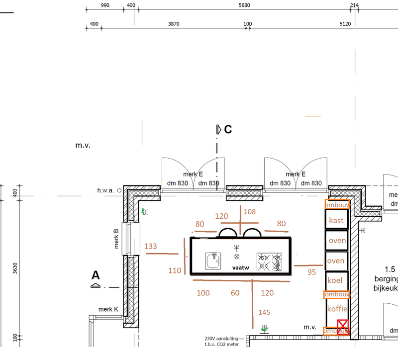

Floor-is schreef op maandag 22 mei 2023 @ 14:26:
In mijn opinie wordt het te smal zo. Wat als je die kastenwand tegen de rechterzijde plaatst? Dan heb je ±60cm meer ruimte voor (de doorloop rondom) je eiland immers :)
85cm is genoeg als je niet met twee man aan het koken en voorbereiden bent. De spoelbak mag wat mij betreft meer naar de rand van het eiland.
Nog bedankt voor de suggestie. Als we het tegen de rechterwand doen, ziet het er inderdaad een stuk ruimtelijker uit.
Wij hebben nu dit bedacht, het enige nadeel is een koof in de rechterhoek(ca 30x30). Dit willen we in de koffiehoek nis laten vallen. Ik denk dat je dan het beste een stuk uit het kastje kan zagen?
Iemand nog tips bij deze opstelling?Afbeeldingslocatie: https://tweakers.net/i/S7KiOdxDTfdTdZ50uj0oTvV2m4w=/800x/filters:strip_exif()/f/image/nybYVOJAgKo7LLj0mJ2OcCWj.png?f=fotoalbum_large

Ik zou het eiland spiegelen. Het is niet zo prettig om met je rug naar de woonkamer te staan. Liever de woonkamer in kijken.

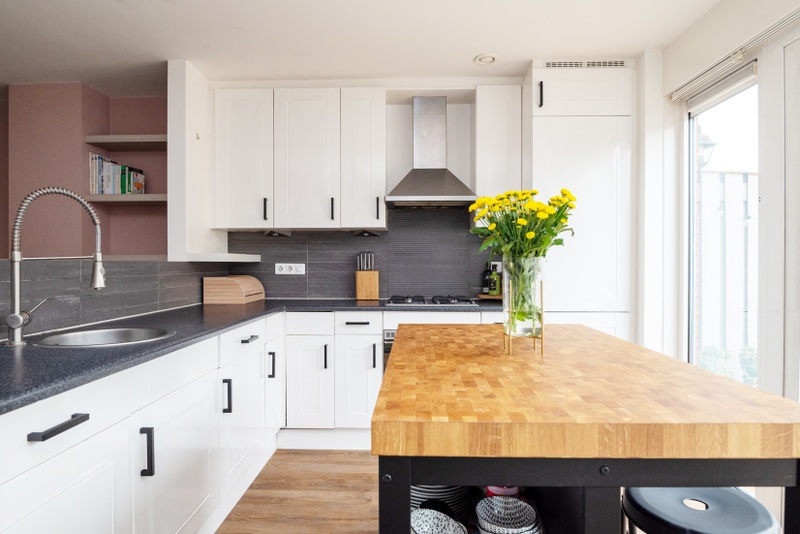

De koof kun je wegwerken in de nis, je kunt eventueel ook een vakkenkast maken voor de koof. Dan is je nis wat smaller, maar de koof wel wat stijlvoller weggewerkt.
Zoiets, maar dan uiteraard niet je koffieapparaat erin, maar thee/koffieglazen of zo. In jouw situatie zou de koof dan achter de vakken komen.

Bedankt, zeker het eiland spiegelen vind ik een goede optie. Je mist dan alleen wel het uitzicht van openslaande deuren naar een leuke tuin, en moet even kijken hoe ik het dan ga doen met looproutes :)

Ik vind dat je relatief weinig werkblad ruimte hebt.
Ik zou het eiland breder maken met 10-20cm er bij. Dit kan makkelijk aan de kant waar nu nog 130cm is m.i. Kant van 95cm bij de ovens is misschien wat krap. Streef naar 100cm
Ook diepte zou ik aanpassen naar zeker 120cm maken. Dat je in ieder geval nog rondom ruim 110cm hebt.
En zoals eerder gesuggereerd, zou ik hem ook spiegelen, met de spoelbak aan de kant van je koelkast.

Klopt maar als je ‘s ochtends met je espresso aan de bar zit kun je lekker naar buiten kijken ;)

Mijn ervaring: als je aan het koken bent, kijk je niet naar buiten. Als je daarentegen aan het barretje zit, is het wél leuk om naar buiten te kijken en dan heb je er ook tijd voor (anders zit je daar niet).
Je opmerking over looproutes snap ik niet zo goed, daar verandert toch niets?

In september kunnen we beginnen met het verbouwen van onze nieuwe woning. Momenteel zit er een L-vormige keuken in. De ruimte is niet groot (267cm x 248cm), dus geen kookeilanden mogelijk. Bij een aantal verschillende keukenzaken geweest (o.a. Mandemaker, Kvik en een lokale zaak die o.a. Schüller verkoopt). Parallel is volgens alle winkel de beste oplossing. Veel werkruimte heb je dan niet. Een U-keuken levert wellicht minder opbergruimte op, maar heeft wel meer werkruimte. We zijn er nog niet helemaal over uit.
Is parallel echt handig?
Hier een plattegrond en schets van de Schüller keuken.
Afbeeldingslocatie: https://tweakers.net/i/huNLL7HKYbIs8kn8yy-e02kvQZc=/800x/filters:strip_exif()/f/image/8ZFFXoBzUHBMX4eHfw3TViqA.png?f=fotoalbum_large
Afbeeldingslocatie: https://tweakers.net/i/ctjg_hOzHbaCZc7W9qkhLqPh1IM=/800x/filters:strip_icc():strip_exif()/f/image/B0hbGZLpmH1tz0hdvWwQi0ud.jpg?f=fotoalbum_large
Afbeeldingslocatie: https://tweakers.net/i/Cex7uNvok3MIG4YF86dhUTp5-Oo=/800x/filters:strip_icc():strip_exif()/f/image/q7VJMdH5thXEB2SEHTs0w7T9.jpg?f=fotoalbum_large
Afbeeldingslocatie: https://tweakers.net/i/vlSJiuWIlXZsFu7Nrxeufxyujn4=/800x/filters:strip_icc():strip_exif()/f/image/WUSNj8ugCZbfztL17sTId4XT.jpg?f=fotoalbum_large
Afbeeldingslocatie: https://tweakers.net/i/hyLc-BguFteOGkkZrsv4b0RlcFY=/800x/filters:strip_icc():strip_exif()/f/image/LsEF0rbeGgbUV2wwvsE0mdCX.jpg?f=fotoalbum_large

Je hebt gelijk, ik wil het gaan omdraaien. Met looproutes bedoelde ik iets meer loopafstand/koelkast verplaatsen.
Goede tips verder, ook 120 breedte kookeiland is beter voor werkplek/barplek.
Top forum hier 👌

Heb je de drie hoge kasten nodig? Met 2 hoge kasten zou je een U kunnen overwegen, levert dan wat extra werkblad op.

Er zijn wel meer mogelijkheden, maar je bent erin beperkt omdat de doorgang naar je keukenruimte op de hoek zit.
Je schrijft dat je gaat verbouwen, betreft dat ook een uitbouw? Want dan zijn er ook heel andere mogelijkheden.

ik weet niet Hoe groot de ruimte naast het raam aan de onderkant is maar om die U vorm wat openener te maken vanuit de woon/eetkamer zou je die 2 kasten (als dat voldoende is) ook nog naast het raam tegen de muur kunnen zetten, dan heb je namelijk geen hoge kasten in je loopruimte

Nee uitbouwen zit er niet in. Hier moeten we het dus mee doen...
Hoekkasten zijn niet echt handige lijkt mij.

Ik vergiste me in de meetlijntjes (het was nog vroeg voor de zondag), dat bracht me op de gedachte.
Hoekkasten kunnen wel degelijk handig zijn en veel extra bergruimte geven, bijvoorbeeld zo:
Afbeeldingslocatie: https://tweakers.net/i/nkVEuayZ60MQeQ4hZ2WHZHsV4Vc=/full-fit-in/4920x3264/filters:max_bytes(3145728):no_upscale():strip_icc():fill(white):strip_exif()/f/image/Uq9UMX7kr6LpWzS7emrBCE3L.jpg?f=user_large
Hier heb je in de hoek naast de hoge kasten met koelvries en oven(s) een hoekkast die je deels gebruikt voor een quooker (geen idee of je die wilt, maar is dit een loze ruimte). De rest van de hoekkast gebruik je als uitbreiding van je gootsteenkast. Handig voor een emmer, grote flessen etc.
Boven werkblad kun je eventueel een ondiepe open kast plaatsen, voor voorraadpotten of iets anders dat prima in het zicht kan staan.
De andere hoek kun je inrichten met draaiplateaus voor pannen of voorraad.
Ik heb in deze schets je keuken verlengd met ondiepe (lage) kasten naast de hoge kasten, voor voorraad en serviesgoed. Eventueel kun je een van de twee inrichten als koffiehoek. Zo wordt je keuken optisch groter, heb je meer bergruimte, krijg je meer licht naar je kamer en blijft doorloop en bewegingsruimte in tact.
(Ik zou overigens vaatwasser liever links naast de spoelbak hebben zodat je er meer bewegingsruimte hebt, maar dan kom je in de knel met leidingen, schat ik in. Daarom zo. Je kunt uiteraard ook kookplaat en spoelbak spiegelen.)

Scroll nu voor het eerst wat door dit topic en zie wat mooie keukens voorbij komen! Puur ter inspiratie (en omdat we er toch wel trots op zijn :-)) deel ik bij deze ook graag onze keuken die in April is opgeleverd door T-One uit Erp, een ZZP-er die alle kasten e.d. zelf (op maat) maakt (https://www.t-one-erp.nl). Erg fijn geholpen en vooral de moeite die hij in het voortraject steekt heeft onze verwachtingen overtroffen.
We hebben een flinke verbouwing achter de rug en de keuken is in een aangebouwd gedeelte gezet. Voor die tijd o.b.v. de tekeningen wel alles al uitgewerkt. Nadat de stucadoors langs zijn geweest, is Twan langs gekomen om alles in te meten en met kartonnen mallen te kijken hoe het er dan uiteindelijk in komt te staan. Daardoor (gelukkig) toch nog een aantal aanpassingen gemaakt.
Natuurstenen blad net een licht voelbaen de kasten van geperst mdf. Alle lades zijn van Blum. Bora kookplaat en een Quooker Combi+. Rest van de apparatuur Siemens, Franke wasbak en krukken bij barkrukoutlet.nl besteld. Ziiten lekker!
Afbeeldingslocatie: https://tweakers.net/i/wx4D7UWmlrbpd7s_bO7zC7wMOWw=/800x/filters:strip_icc():strip_exif()/f/image/3iz1gXjLT46rWeycLQjRt3n0.jpg?f=fotoalbum_large
Afbeeldingslocatie: https://tweakers.net/i/PIHjCa3ktg-echI8PK9Dn86tfhU=/800x/filters:strip_icc():strip_exif()/f/image/wX7r143o93bbaBlHZKowO6fx.jpg?f=fotoalbum_large
Afbeeldingslocatie: https://tweakers.net/i/5dZpgCdMVuXn857GKLr67pT5A1E=/800x/filters:strip_icc():strip_exif()/f/image/rY8548DFKDIfZiPMXHVig8Ie.jpg?f=fotoalbum_large

Zier er mooi uit! kan je iets delen over de kosten van de keuken?

Lando123 schreef op zaterdag 3 juni 2023 @ 12:49:
Iemand nog tips bij deze opstelling?[Afbeelding]
Sorry, beetje laat.
95 naar de kasten is wat mij betreft te weinig gezien de oven.
120 diep is niet nodig, 110 is ook flink hoor! (ik heb 360x110 hier)
Die koof kunnen gewoon kastjes omheen, daar je koffie is een slimme oplossing wat mij betreft.

ziet er prachtig uit! mag ik vragen hoe je dit hebt aangepakt? heb je dan zelf het ontwerp gemaakt, of doe je dat samen? en ik heb ook zo m'n eigen wensen voor een keuken maar niet een heel grote beurs, kom je dan nog uit met zo'n interieurbouwer? ik heb maar een kleine keuken maar wat er bij de keukenboeren staat is niet mijn smaak (ik zoek meer 50-60's achtig)
  • barrieb
  • Laatst online: 23-11 13:03
kiefty14 schreef op maandag 5 juni 2023 @ 13:41:
Dankje :) Dat kan ik, wij waren ongeveer 9k kwijt voor de apparatuur en 16k voor blad + kasten e.d. dat is inclusief alle lades, inbouw prullenbakjes, le mans kast etc.
Waarschijnlijk had het bij Mandemakers goedkoper gekunnen, maar zijn heel blij met de kwaliteit en service. We hebben bij Bruynzeel een offerte opgevraagd, die kwam hoger uit... Nadat de stucadoors klaar waren is hij nog langs geweest om de keuken een keer in het werk in te meten. Daarop adviseerde hij zelf (en hebben we dus besloten) om het eiland 30cm kleiner te maken i.v.m. de doorloop.
Frieda schreef op woensdag 7 juni 2023 @ 01:33:
We zijn bij Twan terecht gekomen via mijn schoonfamilie. We hebben een persoonlijk gesprek met hem gehad aan tafel, nadat we zelf al een beetje een tekening hadden gemaakt van de indeling. Hij heeft zijn feedback hierop gegeven en daarmee hebben we e.e.a. aangepast in het ontwerp. Op basis van staaltjes hebben we e.e.a. uitgezocht qua materialen en daarna heeft hij ons ook nog een keer uitgenodigd in zijn werkplaats om te laten zien hoe hij te werk gaat. Erg fijn!

Wij krijgen eind september de sleutel van ons eerste koophuis waarvan de keuken na 20 jaar echt is versleten. Na een nogal slechte ervaring met Keukenloods (alles werd maar half uitgelegd, maar we moesten wel 2 minuten voor sluitingstijd nog even snel een offerte tekenen), zijn we afgelopen zaterdag naar een keukenbedrijf geweest die niet is aangesloten bij een keten. Wel duurder, maar hier werd wel alle tijd genomen en ons ook gezegd dat we de tijd moesten nemen om alles even te laten bezinken.
Er staat nu een hoekkeuken in met een muurtje.
Afbeeldingslocatie: https://tweakers.net/i/_lDf9f6MyeFia1gfRSS9V3IU4q8=/800x/filters:strip_icc():strip_exif()/f/image/TxXdSw4VM8CmwySJUYAGIrue.jpg?f=fotoalbum_large
Afbeeldingslocatie: https://tweakers.net/i/yq5pxRCFbLylPEhZbDynCcNtYvM=/800x/filters:strip_icc():strip_exif()/f/image/PYeNXied68wsTmmLxy3pwLiU.jpg?f=fotoalbum_large
Maar het muurtje gaan we er uit slopen en dan komt tegen de muur met de buren een kastenwand + spoelgedeelte en daarvoor een eiland. Dit is het ontwerp wat afgelopen zaterdag is gemaakt.
Afbeeldingslocatie: https://tweakers.net/i/K9BqJFnEfKe1DHyVObLHfAqecwk=/800x/filters:strip_icc():strip_exif()/f/image/5TgvmvSpcGpVc6v5qap8w361.jpg?f=fotoalbum_large
Iemand nog tips over deze opstelling? In de twee hoge kasten rechts komen een koelkast en een losse vriezer van beide 102 cm hoog. Daar twijfel ik zelf nog wel een beetje over, want qua koelkast redden we het in ons huidige huis met 102 cm, maar onze kinderen worden natuurlijk ouder en dus komen er steeds meer boodschappen.

@MargoJ Hoe zit je met de hoogte van de kasten?
Sluiten die aan op het plafond? Op de tekening namelijk niet en zou ze doortrekken naar boven.
Deel onder de oven is een lade? Blind stuk?
Aan gedacht een warmhoudlade te plaatsen daar?

Toke_gt schreef op zondag 4 juni 2023 @ 11:25:
Hoekkasten kunnen wel degelijk handig zijn en veel extra bergruimte geven...
Ik heb nog een schets laten maken met een hoek/U opstelling, zonder de kleine kastjes die jij had getekend. Iets minder bergruimte, en met name geen serviesruimte. Minder lades, dus misschien maakt het in prijs nog niet zo veel uit.
Afbeeldingslocatie: https://tweakers.net/i/lE1leWFo1UBoSmmNrpG1o24Sr5Y=/800x/filters:strip_exif()/f/image/qUG0R5VwyvbMLm4g1Umd1dC3.png?f=fotoalbum_large
Afbeeldingslocatie: https://tweakers.net/i/ycM-n6HLfiS0rOg0fVjQsoKfvyk=/800x/filters:strip_exif()/f/image/84ouwd2T9aALGL0ykI0pkl8q.png?f=fotoalbum_large
Afbeeldingslocatie: https://tweakers.net/i/vaEFuYfTwOhWz9hWC58I5jhTmNw=/800x/filters:strip_exif()/f/image/1zXJtNpjzUscbaFwxdEw3BT7.png?f=fotoalbum_large
Afbeeldingslocatie: https://tweakers.net/i/C-T8Pqb6-onmpCCEWcgbmBNNnWw=/800x/filters:strip_exif()/f/image/o4N0lNrMQGhUMCyyGLNSp15Y.png?f=fotoalbum_large

Prutsky schreef op donderdag 8 juni 2023 @ 06:49:
Leuk om terug te zien! Die ondiepe kasten waren inderdaad voor serviesgoed, maar dat kun je uiteraard ook goed kwijt in een losse kast in de kamer. Ik vind zelf die grote kast links bij binnenkomst wat jammer omdat die licht en zicht wegneemt, wat de ruimte weer kleiner maakt. Maar het kan niet goed anders door de ramen. Wat vind je er zelf van?
  • Prutsky
  • Laatst online: 24-11 08:12
Toke_gt schreef op donderdag 8 juni 2023 @ 08:09:
Met drie hoge kasten links in de parallelle keuken heb je die kast daar ook. Daar ontkom ik niet echt aan met een koelkast en oven. Eerder hadden we ok nog een 40cm kast tot aan de rand van de muur naar de woonkamer, maar dat maar de doorgang naar de keuken wel heel smal.
Ik vind de extra werkruimte wel prettig, maar ga er toch echt wel op achteruit in opbergruimte, denk ik. Het zal een totaal andere indeling zijn dan wat ik in mijn huidige woning heb. Ook met het opbergen van voorraad dit ik nu in de keuken moet doen (ipv wat we nu onder een trap(kast) kwijt kunnen).
De parallel heeft mijn voorkeur nog steeds. Ook met het lijnen spel aan de rechterkant in de de kast/lade-frontjes.
Misschien het blad nog dieper maken, van 70cm naar 75cm, maar wellicht dat dit niet handig is met het uitruimen van de vaatwasser en de servieskast er tegenover...
[ Voor 6% gewijzigd door Prutsky op 08-06-2023 08:16 . Reden: bladdiepte toegevoegd. ]

Prutsky schreef op donderdag 8 juni 2023 @ 08:14:
Klopt hoor, je ontkomt er niet goed aan. Wat je nog kunt overwegen als je parallel kiest met drie hoge kasten, is om de hoge kasten te beperken tot 1.40 of 1.60. Maar dan mis je nog meer bergruimte, dus hoewel dat een meer ruimtelijk effect geeft, zou ik dat zelf ook niet doen.
Kijk (online) goed naar de indeling van de kasten zelf. Handige snufjes om alle hoeken en diepte goed te kunnen gebruiken. Binnenlades, misschien plintlades. Jouw keuken is voor het raam langs 2.67, dat tekent een keukenzaak vaak snel in met 4x60, met 27 cm op te vullen (links en rechts een vertikale plint van 13,5 cm). Maar die 27 cm kun je ook benutten met een smalle apothekerskast voor bijvoorbeeld kruiden of schoonmaakflessen. Of een uitschuifbaar rek voor handdoeken. Met weinig bergruimte heb je vooral veel creativiteit nodig, dus kijk of verkoper goed met je meedenkt. Wat dat betreft kun je bij Ikea ook mooi inspiratie opdoen.

Na een tijdje de keuken even met rust gelaten te hebben, zijn we nu toch weer aan het kijken en willen we op korte termijn een nieuwe keuken aanschaffen. Wij zitten alleen ontzettend in dubio wat betreft opstelling.
Onderstaand de bestaande situatie.
Afbeeldingslocatie: https://tweakers.net/i/8WWeWJ3qIe6XfRIZY0NilxgsJoo=/800x/filters:strip_icc():strip_exif()/f/image/oV7KlexImJXIoz7mXMTe91In.jpg?f=fotoalbum_large
Persoonlijk zou ik graag een keukeneiland hebben zodat we rondom het eiland kunnen werken. Qua ruimte is onze keuken alleen net een meter te ondiep, waardoor we twijfelen of het lekker uit komt in combinatie met de eettafel en de rest van de kamer. De opstelling zoals wij hem voor ons zien/zagen, is als volgt:
Afbeeldingslocatie: https://tweakers.net/i/pxwL_CFKDNUzpnYleJRjHRuUnNg=/800x/filters:strip_icc():strip_exif()/f/image/rQVgULO6b3VjfmHjCIdG0A9M.jpg?f=fotoalbum_large
Dit betekent echter wel dat de tafel wat meer de woonkamer ingeschoven moet worden. Daarnaast staat het eiland dan haaks op het raam, maar niet in het midden van het raam.
We hebben ook overwogen om het eiland haaks op de rechter muur te zetten, nadeel daarvan is echter dat je dan meer ruimte nodig hebt om bij de kastjes te kunnen aan de kant van de tafel, waardoor de tafel nog meer de woonkamer ingeschoven moet worden. Wie o wie heeft er nog goede tips of inzichten? :D
Qua keuken zouden wij willen gaan voor onderstaande, dus inclusief de kastruimte boven de wastafel.
Afbeeldingslocatie: https://tweakers.net/i/w8Vj8j6YRHzrfpMNr0wOkrl1yuU=/800x/filters:strip_icc():strip_exif()/f/image/w1A4dPzTVdQcGOEAW8KvLvjM.jpg?f=fotoalbum_large
Qua tekening ziet het er dan zo uit.
Afbeeldingslocatie: https://tweakers.net/i/1MBoHvDDRIJs2oq_odZMjmLUcj8=/800x/filters:strip_icc():strip_exif()/f/image/ZboZo6xtKMiTqydYWD3zSMfV.jpg?f=fotoalbum_large

Deesoll schreef op donderdag 8 juni 2023 @ 10:08:
Ik zou ook eens een U-keuken overwegen in deze ruimte.
Een U lijkt het meest logische voor de ruimte, juist vanwege de eettafel.
Of wellicht een U, gedraaid, met een (ondiep) schiereiland. Maar dan wordt het al snel akelig krap hoor. De eettafel moet dan immers ook al snel de kamer in.
Hier moest ik ook om grinniken. Ik laat de keuken hier alleen met rust als we met vakantie zijn. 🥳
De tafel wordt met een eiland wel een eind de woonkamer ingeschoven. Ik denk dat voor het mooie je eettafel wat te veel in de verdrukking komt. Ben je fan van een verlengd eiland? Dus een eiland waar de tafel aan vast zit, of in ieder geval een geheel mee vormt? Daarmee creeer je weer wat ruimte en rustige aanblik, maar het fenomeen kent lovers & haters.
Idee kan ook zijn om keukenwand rechts te doen en eiland meer naar links (dus gespiegeld). Dan heb je rondom de tafel wat meer ruimte, omdat je niet tegen het eiland ‘botst’, maar gebruik maakt van de ruimte die er al is tussen eiland en kasten. Of, variant daarop: kastenwand rechts, eiland links dwars op de muur.
Nadeel van een eiland in jullie situatie vind ik dat je een flink deel van de keuken niet gebruikt. Heb je eventueel een schiereiland overwogen? Dus eigenlijk wat je nu hebt, links kasten, voor het raam werkblad. Maar dan extra een blok van 2x1 dat net na de verwarming dwars op de muur staat? Daarmee baken je de keuken iets meer af en je creëert een bar of bergruimte aan de kamerzijde.
Helemaal niets mis met de huidige indeling zo te zien. Moet het anders omdat het anders moet?
Wat ga je met je vloer doen? Kan de radiator verplaatst worden?
Wat is de toegevoegde waarde van het kookeiland anders dan dat het er leuk uitziet? Is het niet zonde van de ruimte (>2 m2) achter het eiland?
Zoals eerder genoemd is het inderdaad een idee om het eiland te verlengen met een (verlaagd) deel als eettafel. Als het past dan het eiland ook een stukje opschuiven van het raam zodat je er van die kant ook langs kan.
  • Deesoll
  • Registratie: Januari 2019
  • Laatst online: 29-09 22:08
Haha, ja niet zo'n lekkere eerste zin :P. Al moet ik zeggen dat we deze keuken wel echt met rust willen laten, aangezien die z'n beste tijd wel gehad heeft en letterlijk uit elkaar valt.
Bedankt voor de reacties in ieder geval. Voornaamste redenen voor (schier)eiland is:
- Rondom eiland eten kunnen maken/voorbereiden/snijden. Wel zo gezellig als je samen kookt
- Maakt een keuken vaak wat volwassener ofzo (smaakdingetje)
We hebben vanavond een afspraak bij een keukenzaak, we zullen daar ook eens een U-vorm laten tekenen. Ergens voelt dat wel de meest veilige optie. Een tafel als verlengde van de keuken/werkblad zien we niet zitten.
Betreft de vloer en verwarming;
- Vloer moet aangeheeld worden (we hebben nog planken en willen toch de hele vloer laten schuren/lakken)
- Verwarming kan verplaatst worden en wordt sowieso vervangen door een platte design wand radiator

Met behulp van jullie feedback hebben we de keuken iets aan laten passen. Bedankt voor de tips!
- De 'torentjes' is zijn weg en het is één hoog kastendeel.
- De grote lade van 120cm is opgeknipt in een kastje van 60cm en 50cm. Daarmee houden iets meer ruimte aan de zijkanten en kan de lade rechts ook daadwerkelijk open. Het kozijn daar komt iets naar binnen.
- En ter illustratie zijn er nog twee planken boven het werkblad
We hebben 3 spots boven het werkblad gepland (Hue GU10). En 4 spots boven/naast het kookeiland.Met de hoge kasten aan één kant ben ik wel bang dat die hoek wat donker wordt.
Beter! Maar wel nog even naar het lijnenspel kijken bij de ovens. Door die kast wordt nu de horizontale greeplijst onderbroken, dat is niet zo fraai.
Als je kiest voor een eiland met de zijpanelen tot op de grond, zou je ook kunnen overwegen de fronten te verlengen tot op de grond.

Wat sta je nou te kijken!
Het zijn een oven en magnetron uit de IQ500 serie.
Oven HB457G0B0
Magnetron BF425LMB0
Die magnetron is niet heel mooi maar dat zijn ze allemaal niet echt. Wel van dezelfde serie. We gebruiken allebei en ook wel tegelijkertijd. Dus 1 combi is niet genoeg en een combi erbij wordt meteen weer een stuk duurder.
Volgens mij is er uit de iq700 serie niet iets te vinden wat goed bij de oven past.
Of we nemen alleen een oven zetten een losse magnetron in de kast erboven. Dan is het een mooie rechte lijn.
