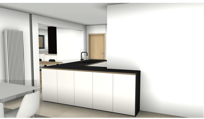

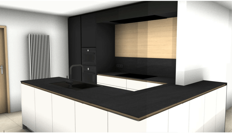

Er zitten binnenlades in de kasten onder de twee ovens. Aan de kant van de kookplaat in het eiland zitten allemaal lades.
Goed idee om de fronten van het eiland door te trekken!
De greeplijst loopt helemaal door, zie ook deze afbeelding:
Afbeeldingslocatie: https://tweakers.net/i/L6HO4qydNeMSUpZbMsjPbSAgd9E=/800x/filters:strip_exif()/f/image/jr3fwtwcOsMdCYQXQND57DVU.png?f=fotoalbum_thumbnail
Het plafond is 2.63m hoog. We willen de keuken zo hoog mogelijk maken. Snap wat je zegt over dat je iets mist. Dit hebben wij ook. We hebben ook nog even gespeeld met het idee om twee planken toe te voegen en het blad door te trekken tegen de wand. Alleen hier werden we niet echt gelukkig van...
Ideeën die we nu hebben:
- Twee kubus wandlampen
- Wandplank met verlichting (wellicht Jansen & de Bont)
Misschien toch terug naar bovenkasten. Keuzes... :/

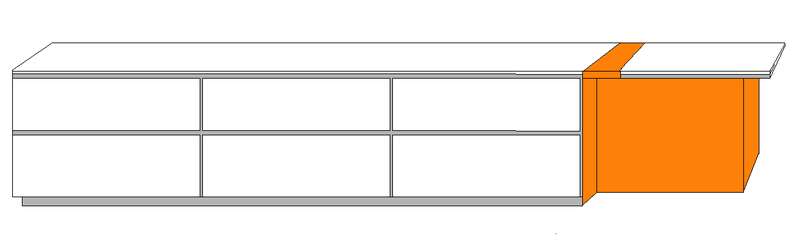

Floor-is schreef op donderdag 24 februari 2022 @ 12:29:
Staat je vrij natuurlijk. Je kunt doortrekken vanaf het blad, of juist niet. Net wat je mooier vindt
Ik moet hier eens een beetje mee gaan knutselen.
Zou misschien mooi zijn als dan de kookplaat in de losse hoek rechtsboven komt.
Afbeeldingslocatie: https://tweakers.net/i/fg9wt0JgPCo9uLn-DT8kVpxXQ_A=/full-fit-in/4000x4000/filters:no_upscale():fill(white):strip_exif()/f/image/Wzi8C2GQKpEu8XcdJujVcbbD.png?f=user_large

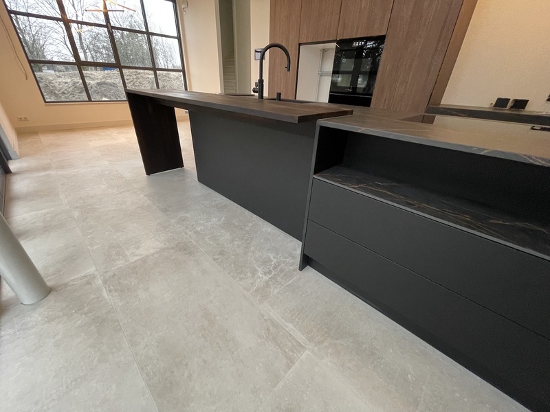

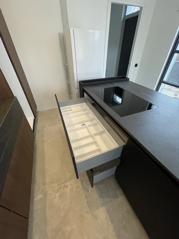

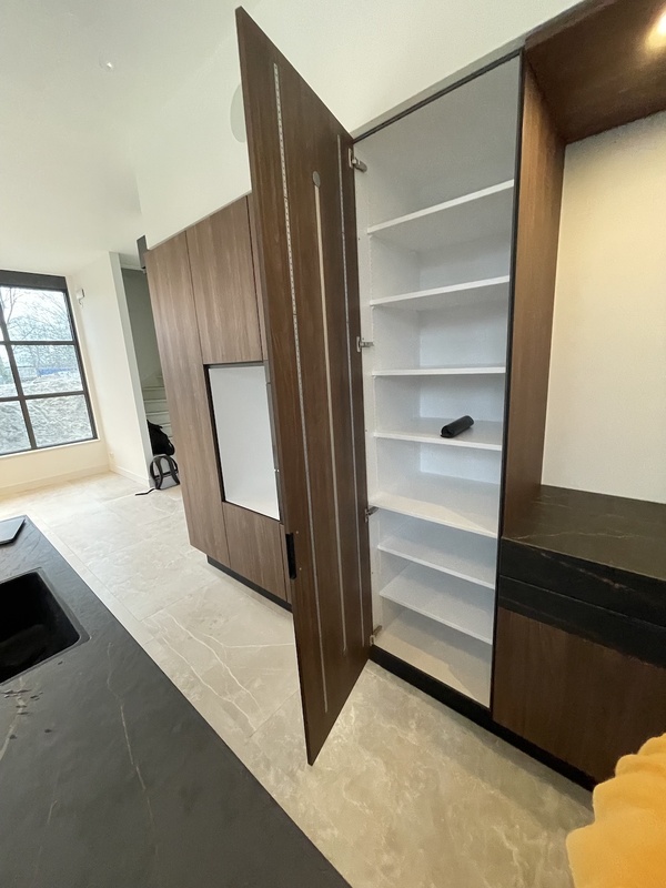

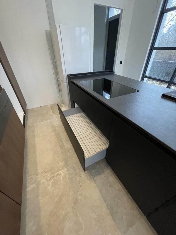

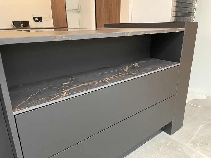

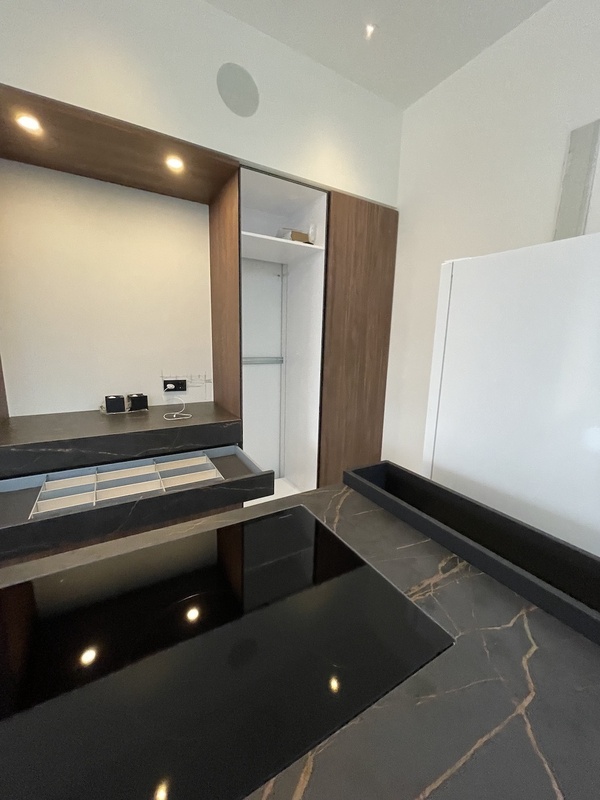

SquareOne schreef op dinsdag 22 februari 2022 @ 18:03:
Vet hoor! Heb je wat detail shots van de afwerking bij de nis. Hoe ziet dat er uit met (keramiek) lade open. En waar hoe zijn de grepen van de deuren aan weerskanten verwerkt? (al mist 1 deur nog zo te zien) ivm missen koelkast.
Afbeeldingslocatie: https://tweakers.net/i/4qaYD5avXmrLGClHes-JWgL_Aj0=/800x/filters:strip_icc():strip_exif()/f/image/UTj1I13gBICQpVFKyquxTsuq.jpg?f=fotoalbum_large

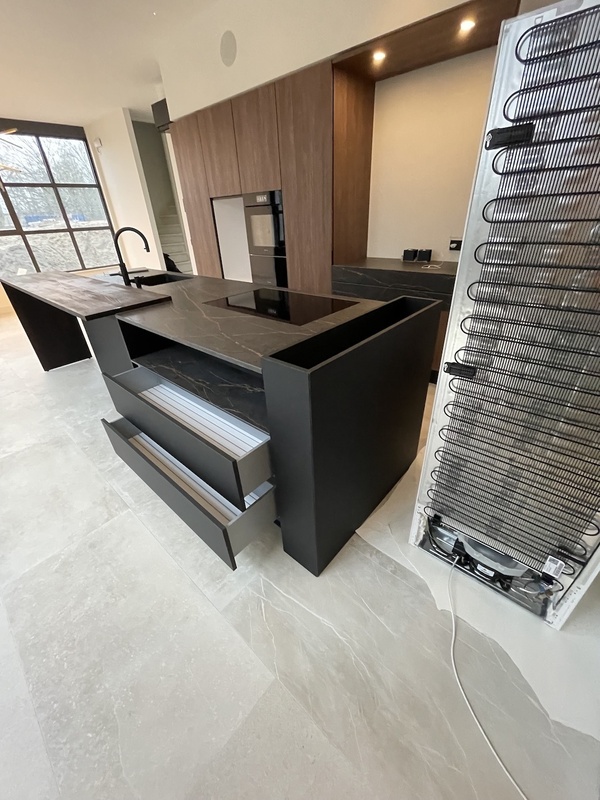

Afbeeldingslocatie: https://tweakers.net/i/4W1Q6gvImjHOFFdaMVQQy5VxShA=/x800/filters:strip_icc():strip_exif()/f/image/c4Zgvaa2KjLUcG0or371PAi3.jpg?f=fotoalbum_large

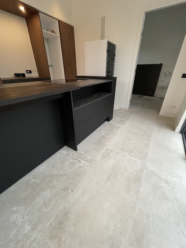

Afbeeldingslocatie: https://tweakers.net/i/O_y9HKgrhtgi-TpJ3t1WBoJflDo=/x800/filters:strip_icc():strip_exif()/f/image/KuMXc1ZcJ2M6GhZB3oEYxap3.jpg?f=fotoalbum_large

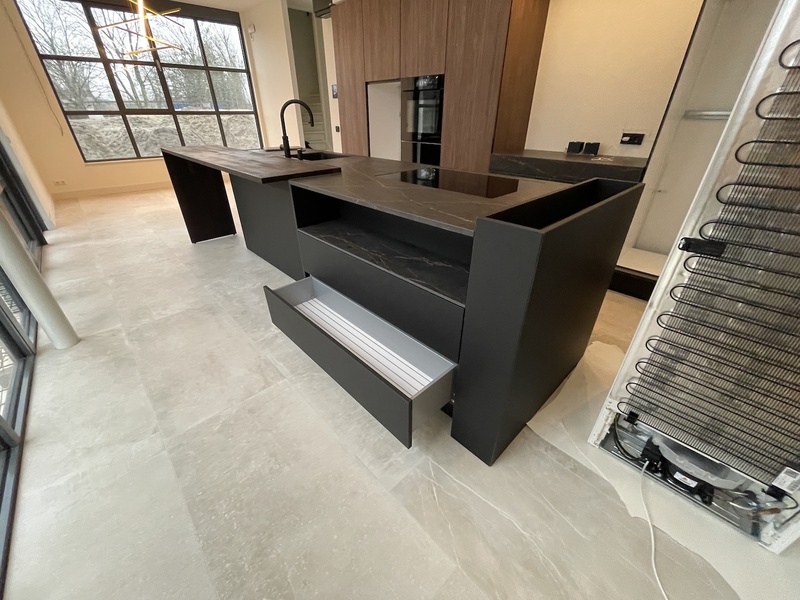

Afbeeldingslocatie: https://tweakers.net/i/2tJpM2LLInHURNZLjOSJi6W2Jp8=/x800/filters:strip_icc():strip_exif()/f/image/UzOA4mekV6v1cC0ZWKg5lCSs.jpg?f=fotoalbum_large

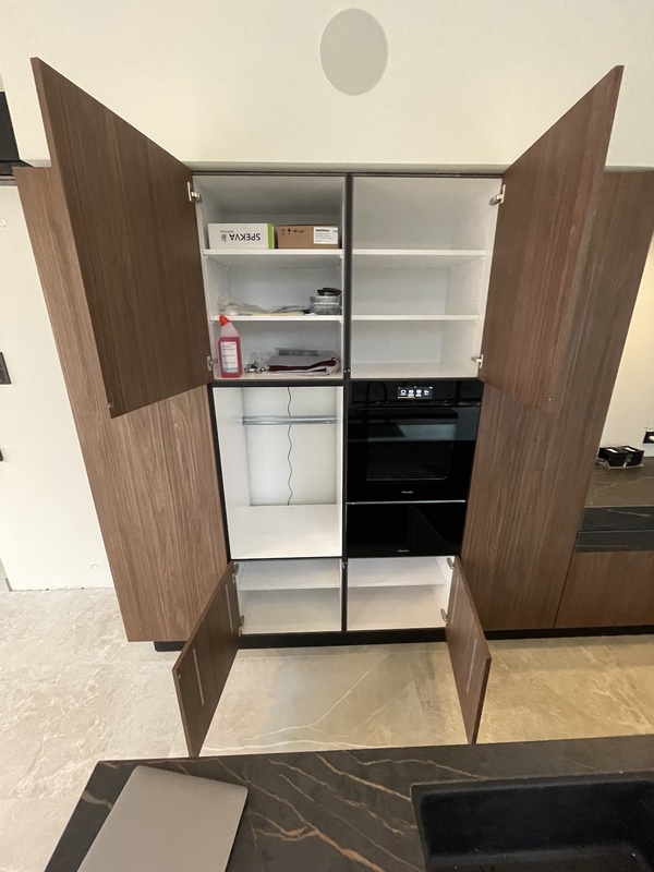

Afbeeldingslocatie: https://tweakers.net/i/MtU5t_CqjOA2pElBNCi5OWoBnjo=/800x/filters:strip_icc():strip_exif()/f/image/FbmOsWPo9q9tHVFnpsgijruj.jpg?f=fotoalbum_large

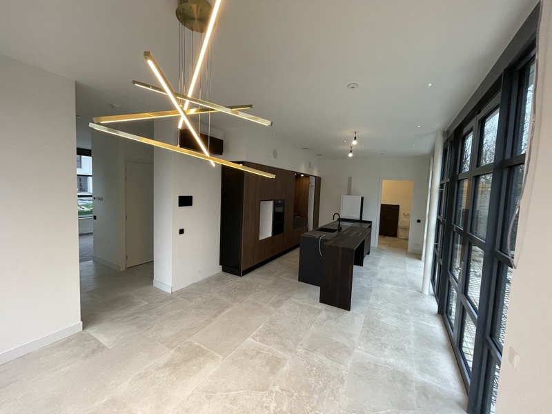

Afbeeldingslocatie: https://tweakers.net/i/vb593oqhtqH0_YIvLt34DyNRMTs=/x800/filters:strip_icc():strip_exif()/f/image/ox75hNZGlowIWxhng18aRGhU.jpg?f=fotoalbum_large

Dank voor het delen. Zoals als eerder gezegd: heel vet _/-\o_
Paar details die deze keuken echt top maken met name rondom de nis:
1) Mooi hoe dat dikke keramieken werkblad icm een ladefront is gemaakt.
2) Buitenzijde korpussen zijn uitgevoerd is frontmateriaal, waardoor er geen losse panelen nodig zijn
3) Greep is in de zijkant van de fronten gefreesd zodat je toch een goede greep hebt!
Ander vet detail is die glazen kast op de kopse kant :)
Mooie kleurencombinatie ook met de vloer. Er moest en zou hier een visgraat vloer komen, dat ging voor ons niet matchen met een dergelijk front.
Paar vragen:
Ga je het multimatic systeem nog gebruiken?
Daar heb je extra voor betaald, maar wordt nog geen gebruik van gemaakt :+
Komt er nog een keramieken achterwand in de nis? Die stond wel op je render.

Paar vragen:
Jazeker. We hebben een voucher van €250 daarvoor gekregen om in de Siematic webwinkel te bestellen.
Maar daarmee kom je niet ver....
Jazeker! Die staat momenteel in de bijkeuken omdat de stopcontact gaten niet kloppen. Daar moest een grote ovale uitsparing komen, maar dat is verkeerd gegaan. Dus die komt Arte volgende week ophalen om te vermaken.

Ja klopt. Initieel hadden we voor Jetstone Grey Armani Satin gekozen. Maar toen we deze vloer hadden gevonden paste dat niet meer en hebben we het aangepast naar Dekton Laurent, wat je dus op de foto ziet.

Mooie vloer ook. Welke is dit?

Sneak peak ;). Gister is de keuken zo goed als probleemloos geplaatst. Er mist alleen 1 scharniertje van kastje en mijn kookplaat kan niet op de afvoer omdat onze aannemer foutje heeft gemaakt .. (100 ipv 150 afvoer. Sukkel )
Alles is onbeschadigd en compleet. Ze hebben alles jn 1 dag geplaatst. Hele fijne mensen van zwerfkei (zo heet bedrijf ).
Verlichting en tegels komen nog. Inrichten ook. Want alles staat in opslag. Zodra alles klaar is maak ik een fatsoenlijke overzicht foto.
Keuken is van tristar.
Afbeeldingslocatie: https://tweakers.net/i/cniNb0Yti8QLwiBHrtUHyDMZJ4I=/232x232/filters:strip_icc():strip_exif()/f/image/h7juTEI2uDh55wm1NoX8gJxu.jpg?f=fotoalbum_tileAfbeeldingslocatie: https://tweakers.net/i/jLmELzGNXiVeGfZkAyJPePTKza8=/232x232/filters:strip_icc():strip_exif()/f/image/VVKHA9gEaV3jUcVDzcrTybic.jpg?f=fotoalbum_tile

1. Prachtig!
2. Scharniertje is zo gefikst, no worries. Wel even terugkomen, dat is jammer voor Zwerfkei
3. Je nog zo gelet op de afvoer, wat ontzettend stom van de aannemer :/
Oh enneuh: Zwerfkei uit Zuidwolde neem ik aan?

Ja. Zuidwolde. Ze komen sowieso terug om mijn kookplaat netjes af te monteren. Hij ligt nu los in de kast en op recirculatie ingesteld zodat we iig kunnen koken. En die afvoer is echt heel dom. Laten we zeggen dat ik niet geamuseerd was :/. Die lossen ze maandag op als goed is. Maar ook dat komt vast goed. Die mannen werken echt keurig netjes. Goed op elkaar ingespeeld.
Ik ben erg blij met de keuken zoals hij is :). Opstelling is niet erg spannend en bijzonder maar ik vind het erg mooi en staat super in de ruimte.

Moet hier trouwens toch even op terugkomen. Reden daarvoor is dat je, denk ik, nog iets kunt laten wijzigen zonder dat dit je de kop moet kosten. :)
Twee zaken:
1. Stollenwand hoge kast
Naast de hoge kast is nu bij jou een stollenwand geplaatst. Deze loopt zo te zien door tot de vloer. De vraag is: waarom? De zijkant van die hoge kast had gewoon besteld kunnen worden uitgevoerd gelijk aan het front. Dan had die hooguit 1mm breder geworden.
Nu onderbreekt die stollenwand de greeplijst, heb je geen doorlopende plint, is het lijnenspel echt minder mooi ook. Dit kan je leverancier overigens nog rechttrekken, ze kunnen ofwel die zijkant vervangen door de stollenwand, of de kast alsnog goed uitleveren. Er is zelfs een kansje dat de zijwand van die kast al in de juiste kleur is uitgevoerd.
2. Passtuk onder oven
Ik vind dit toch niet echt mooi op deze manier. Volgens mij zijn er drie oplossingen:
A. Kleiner passtuk, zodat de onderzijde van de oven wel uitlijnt met de bovenzijde van je werkblad
B. Geen passtuk, zodat de onderzijde van de oven uitlijnt met de onderzijde van je werkblad
C. Werkblad als passtuk. Een strookje werkblad gebruiken als passtuk kan hier echt ontzettend mooi zijn :)
In alle gevallen zal het plankje boven de oven ook verplaatst moeten worden en het deurtje boven de oven vervangen moeten worden door een iets groter model.
Het is echt een prachtige keuken, maar dit zijn net twee details waar ik vind dat de leverancier je voor had moeten behoeden.
(Okay en die plaat onder je inductie, want dat vind ik persoonlijk niks, maar kan jouw voorkeur hebben gehad.)

Dan had je wel tegen de zijkant van de oven en zijkant van de fronten aan gekeken.
Of de stol aan de onderkant bij de plint is ingezaagd kunnen we hier niet zien. Het kan zijn dat ze er een hoekje uit hebben gehaald zodat de plint door loopt.
Wat ik wel apart vind is de horizontale en verticale greeplijst die op elkaar aansluiten in de hoge kast. Benieuwd naar een detail shot van die afwerking.

Die stollenwand kan je gewoon weglaten, je kijkt hooguit direct tegen de zijkant van de deur van de oven aan. En zelfs dan: dan kan je de stol laten lopen tot het werkblad, daaronder schuif je alles juist tegen elkaar aan.
Dat de gemiddelde keukenboer dit niet intekenen kan, of vanwege druk qua tijd/marge hier de tijd niet voor neemt zorgt er nu wel voor dat die greeplijst en het lijnenspel onderbroken wordt.
Die greeplijst niet laten doorlopen is echt onwijs zonde. Toevallig valt mij dit extra op omdat wij hetzelfde gaan tegenkomen. :)

Ik heb weer eens een poging tot tekenen gedaan.
Kookeiland van een meter of 4 of 5 lang.
Wit blad, witte frontjes.
Bar onderstel in bamboe.
Strook op blad ook in bamboe.
Dat is dat heftige oranje.
Achter de ladefrontjes en als plint RVS

Twijfel slaat weer toe, al enkele aanpassing achter de rug zowel qua opstelling als kleuren.
Nu twijfel ik weer erg over de kleuren in de laatste aanpassing. We zijn al van volledig wit naar volledig zwart gegaan en nu naar deels zwart deels wit, om het minder hard te maken ook nog een houtstructuur. Graag jullie advies over de kleuren.
Afbeeldingslocatie: https://tweakers.net/i/x9npQQuwauxcwOalJ8RCmffzbFU=/800x/filters:strip_exif()/f/image/XTd6YL5gWNCUGedOfL71w0fb.png?f=fotoalbum_large
Afbeeldingslocatie: https://tweakers.net/i/TFKtMY9YdwB_Vbri7YHxaATaCGk=/800x/filters:strip_exif()/f/image/OwR4mefljZvrU9kJ8DSTu1Dg.png?f=fotoalbum_large
Afbeeldingslocatie: https://tweakers.net/i/6UyNorSvaf8knJWacfIIxGsnbVs=/800x/filters:strip_exif()/f/image/87oiVhF5TPPfc8rQ4sZPSkdb.png?f=fotoalbum_large
Afbeeldingslocatie: https://tweakers.net/i/xnnNvkDebQ0jaeivzk5C90WXMcY=/800x/filters:strip_exif()/f/image/gcgDGdSRVW0NIUZfvove6Ckc.png?f=fotoalbum_large

Keuken volledig zwart, nispaneel hout, alle kasten richting eetkamer hout :)

@jes8510 Of keuken volledig wit, wel met zwarte bladen (of antraciet) en inderdaad panelen richting eetkamer ook hout met ^@Barry|IA
* franssie heeft iets tegen zwarte keukens, al zie je op wit ook vetvingers. En zwart is zo 2019.

@Floor-is die plaat onder inductie is ter voorkomen van stoten. Ik ben eeuwig lomp en klap gewoon tegen die rand aan met pannen. Ik vind het zelf niet lelijk. Mooiste qua looks is die plaat zo in je blad. Maar ik ken mezelf ;). Vandaar dat we ook geen Dekton / keramiek kozen als blad.. lomp ;)
Die zijwand van hoge kast snap ik niet wat je bedoelt. Ik ga niets meer aanpassen aan die kant als ik dat ga aanpassen moet de hele handel weer los. Geen zin in en ik stoor me er niet aan. Mijn keukenzaak had alle tijd maar kan natuurlijk zijn dat dit detail haar niet is opgevallen ? Geen idee. Mij ook niet iig.
.Pas stuk onder oven viel mij dan weer wel op qua uitlijnen. Die ga ik nog even noemen.
Er zit een zwarte verticale greeplijst in hoge kast bij koelkast. De horizontale sluit daar gewoon op aan. Niets bijzonders volgens mij.
@remzor idd. Alles is geschilderd. Dat was niet de planning maar de aannemer besloot anders (tot onze irritatie ) maar er is niets beschadigd wonder boven wonder. Tegeltjes moeten nog En dan kunnen we altijd nog eventuele beschadigdingen bij werken.
Vandaag gekookt :). Fijn dat inductie en die Neff plaat is fijn te bedienen

Het zwart en hout vind ik mooi samen maar het wit geeft wel een hard contrast, ik zou het wit vervangen voor een wat zachtere tint. Misschien een lichte warm grijs?

mevrouwKees_1 schreef op vrijdag 25 februari 2022 @ 19:16:
Primajima toch!
Tegen die kast aan zit een extra plaat. Die plaat was niet nodig, nu onderbreekt die de greeplijst omdat ze tussen de lades doorloopt. Als die bovendien tot de vloer doorloopt is dat echt een beetje stom ingetekend: dat hoeft niet en dan onderbreek je de plint ook niet.
Deze stollenwand is bovendien een duurdere oplossing dan de zijwand van de kast in frontkleur. Ik vind het zonde, juist omdat ze het hadden kunnen voorkomen. :)

Mag ik afwijken van de rest? Jawel toch?
Alle kasten in Arpa Fenix Blu Fes, zie hier bij Houtmerk.
Paneel in nis in hout, gelijke hout gebruiken voor de frontjes in schiereiland, aan de kant van de woonkamer.
Werkblad in Et Noir of Etherial Glow.

mevrouwKees_1 schreef op vrijdag 25 februari 2022 @ 12:52:
[Afbeelding][Afbeelding]
Zoals @Floor-is zegt is de situatie van de hoge kasten idd niet juist ontworpen en uitgeleverd.
De stol (paneel) direct naast de hoge kast aan de linkerkant is hier volledig overbodig en snijdt in de horizontale greeplijst, terwijl dit juist een wow-factor had kunnen zijn als de ladekasten met bijbehorende horizontale greeplijsten door zouden lopen in de hoge kast.
Ook mag volgens de “regelen der kunst” een horizontale lijst nooit in aanraking komen met een verticale greeplijst. Hoe had dit anders gekund? Bovenste korflade PTO en geen blende onder de oven.
Tevens heeft de blende de standaard maatvoering van Tristar en dit maakt dat de oven niet netjes gelijk loopt met het werkblad.
Hoe op te lossen? Moeilijk. Waarschijnlijk is jou dit niet opgevallen op de technische tekeningen. Anderzijds vind ik de stol hier wel erg knullig van de keukenzaak, evenals de kruising tussen greeplijsten. Ik zou voorstellen dat ze een nieuwe kast en een nieuw passtuk (van huidige maat +16mm leveren ivm weglaten stol) leveren tegen de helft van het normale tarief.
Ik wil je keuken absoluut niet afkraken, want het is een prachtig meubel geworden! Maar dit soort kleine details maken of breken het ontwerp m.i. wel. Leg dit eens voor aan de keukenzaak. Vraag hen eens hoe zij hier over denken.

Rzaan schreef op vrijdag 25 februari 2022 @ 17:37:
Bamboo, dan bedoel je die platen zoals Moso levert?
Dat kan onwijs mooi zijn, heb het zelf ook overwogen, maar het kan ook echt bijzonder prijzig zijn..
Dit is een foto van Moso in Caramel, naast Verde Comodoro, op een naturel eiken vloer (Maister/Hains).

Floor-is schreef op zaterdag 26 februari 2022 @ 10:02:
Moso heeft het in hun collectie, inderdaad.
Maar er zijn nog veel meer bedrijven.
Het is echt kneiterhard en prachtig materiaal.
In Loods 5 staat een keuken in bamboe op een eikenhouten vloer.
Want mijn angst was dat hout op hout een beetje zou vloeken.
Maar daar is het erg mooi.

Rzaan schreef op zaterdag 26 februari 2022 @ 10:55:
Hout op hout kan prima, maar niet als het teveel op elkaar lijkt.
Dus een andere soort hout en/of andere kleur gaat vaak wel.
