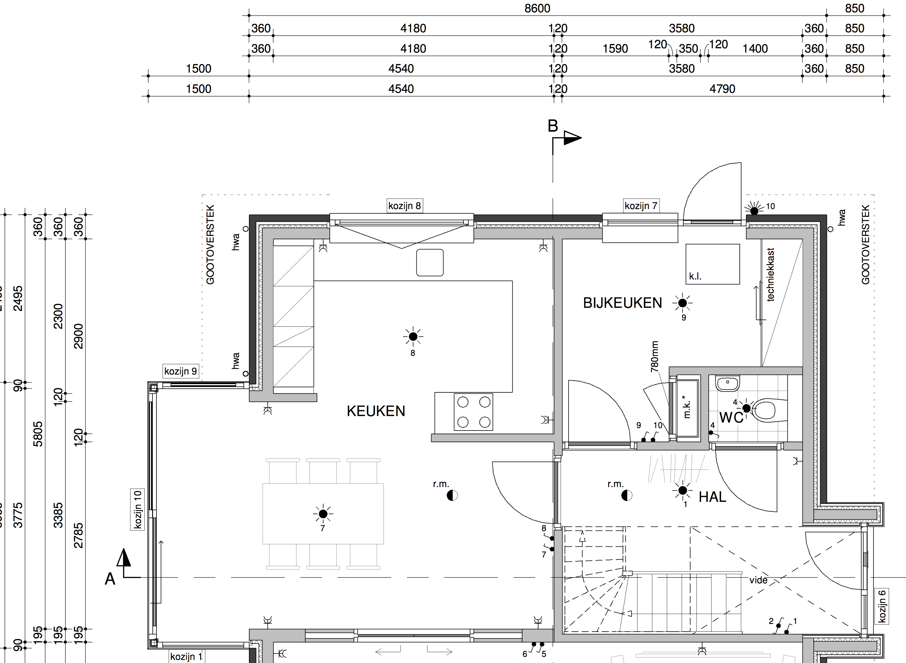

asdf25 schreef op maandag 16 oktober 2017 @ 22:35:
Ben er nu wel definitief uit dat het i.i.g. geen U of L vormige keuken wordt. Een L-vormige keuken heb ik niet voldoende ruimte om alle apparatuur in kwijt te kunnen plus is me te klein. Een U-vormige keuken lijkt een soort tunnel plus je hebt “dode hoeken” en wordt te druk. Vrienden, familie adviseren me allemaal om de keuken iig in de daarvoor bestemde ruimte te laten en niet in het midden te zetten. Ikzelf, twee keukenboeren plus een collega welke dagelijks indelingen maakt voor nieuwbouwwoningen zijn zeer enthousiast over het keuken-in-het-midden idee. Probleem is alleen dat die laatste twee er niet gaan wonen en hem niet betalen. Zelf hou ik wel van wat anders omdat bijna iedereen dezelfde indeling heeft. Daarbij hoe vaak eet je me zes personen aan een tafel? Moet je alleen voor die gelegenheden, hoogstens vijf keer in het jaar, je keuken totaal anders maken, heb me twijfels erbij. Ik ben nu nog alleen en zie mezelf de aankomende 3-5jaar ook nog geen kinderen krijgen. Ben ook niet iemand die graag gaat koken voor vrienden, steek liever in de zomer de bbq aan. Moet zeggen dat ik het wel een lastige call vindt. Denk dat ik nu al een ruime maand aan het denken ben hoe ik het wil hebben qua indeling. Eigenlijk blijven er nu nog drie opties voor mezelf over.
Even reminder over mijn indeling: (uitbouw van 1,2m1, is hier niet ingetekend).
1. Keuken-in-het-midden-idee
Eiland van 240x102 en vier hoge kasten.
2. Parallel opstelling met drie hoge kasten
3. Parrallel opstelling met vier hoge kasten
Groot nadeel dooie ruimte van 40cm.
Nadeel van opties 2 en 3 zijn dat je vanaf buiten tegen de kasten aan kijkt, omdat deze niet achter het raam vallen plus heb niet genoeg ruimte voor mijn verlaagde plafond (minimaal 31/32cm nodig).
Bedankt allemaal voor het meedenken, fijn om te kunnen sparren met mensen.
Je reacties lezend, ben je er volgens mij allang uit dat je het eiland wil en ben je nu nog op zoek naar voldoende bevestiging dat dit een goede keuze is.
Ikzelf zou absoluut voor de 'standaard' optie 2 of 3 gaan. Als je nu al aangeeft niet om koken te geven, zou ik zeker geen 'show'keuken midden in je woonkamer zetten. Grootste bezwaar van deze optie vind ik het gebrek aan 'vrije' bewegingsruimte doordat je een vast element midden in de kamer plant.
Succes met je keuze!
Nadeel Optie 1 zijn die lades zo dicht bij die deuren, dat is wachten op het raken van elkaar. Misschien aan die zijde toch deurtjes?
Voor Optie 2 & 3 denk ik persoonlijk dat de hoge kasten aan die zijde icm positie raam ten kostte gaat van licht en het geeft een raar hoekje. Zelf zou ik dan eerder opstelling spiegelen en rondom het kleine zijraam in de hoogte werken.
Misschien een ander idee:
Optie 2, maar dan andersom.
Dus volledig laag aan de linker kant (gezien vanaf de woonkamer) en dan 2x hoog en de rest laag aan de rechter kant.
Kost je helaas wel een hoge kast, maar blokkeert verder geen licht...

forzav schreef op dinsdag 17 oktober 2017 @ 09:07:
Ik was er tot voor kort wel redelijk uit dat het keuken-in-het-midden idee ging worden. Door de reacties hier, vrienden en familie juist enorm aan het twijfelen gekomen en neig ik nu meer naar een parallelle opstelling. Optie twee drie hoge kasten heeft mijn voorkeur nu.
Xantip.nl schreef op dinsdag 17 oktober 2017 @ 09:10:
tacmulder schreef op dinsdag 17 oktober 2017 @ 09:22:
Even snel uitgewerkt:
Afbeeldingslocatie: https://gyazo.com/c6fcd8a81c1955d8d3b91c0ebf5dcb8e.png
Afbeeldingslocatie: https://gyazo.com/20d66098a8f085e5a172622088be7ac0.png
Ziet er best fraai en clean uit, geen idee of je trouwens een vriezer onder een combi kan/ mag plaatsen. Al neig ik nu meer richting eerder genoemde optie 2, drie hoge kasten kunststof blad t.b.v. koffiecorner en daaronder een prullenbak. Dat ik kasten voor een raam plaats blijft een nadeel maar bijna elke optie heeft nadelen. Vier hoge kasten wordt denk ik teveel plus je hebt een dode hoek van 40cm. Voordeel van kookplaat aan de lange muur is ook dat ik met de hoogte voor een plafondunit eenvoudiger wegkom, inbouw is ongeveer 32cm. Opzet wordt dan zo;
Afbeeldingslocatie: https://gyazo.com/675aa254b343c5a9364b04544da9659f.png

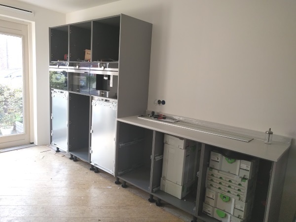

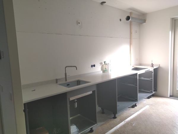

Twee slechte kwaliteit plaatjes van hoe mijn keuken er gisteravond bij stond:
Afbeeldingslocatie: https://tweakers.net/ext/f/8eXlXZs0OuVmNJRccGj6Cm1U/full.jpg
Inmiddels hangen hier ook bovenkasten, waarvan een maatwerkkast met ingebouwde Novy Fusion +.
Afbeeldingslocatie: https://tweakers.net/ext/f/jLmGUvJ5uH2mfZYATc5TPwuQ/full.jpg
Beter dan anderhalve week terug :) Reinier in "Het Grote Keuken topic: verkopers, kwaliteit, prijs - Deel 3"

Begint ergens op te lijken! Heerlijk als het straks klaar is :)
