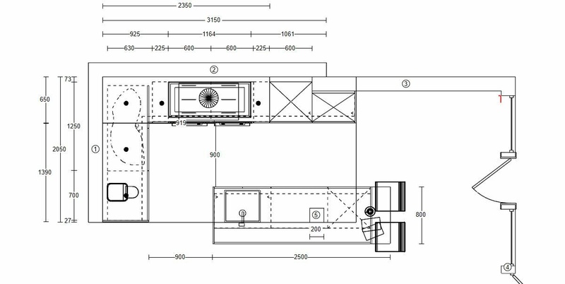

We wonen nu 4,5 jaar in ons jaren-30 huis, wat we betrokken met een keuken die heel oud (1990?) was. Ondertussen goed kunnen ervaren wat we belangrijk vinden en nagedacht over de indeling. Na diverse zaken blijven we waarschijnlijk hangen bij Anovi (DB Keukens) door de positieve ervaringen tijdens het eerste gesprek.
Afgelopen 10 pagina's (x 100 posts ;)) doorgelezen en vooraf veel ingelezen over een optimaal ontwerp. Nu gaan we later deze week voor een 2e bezoek terug naar Anovi en hopelijk kunnen we daar de definitieve indeling gaan bepalen. Hopelijk vanuit hier nog tips / adviezen waardoor we het maximale eruit kunnen halen :) Let op dat alles nog concept en high level is, niet zo gedetailleerd met aanzichten en offertes, dat volgt binnenkort.
Afbeeldingslocatie: https://tweakers.net/i/uLYOrLSMbIktStbA0Ml9Dd6wi8g=/800x/filters:strip_icc():strip_exif()/f/image/GyRmsNawpRJEba5TNgbQGOis.jpg?f=fotoalbum_large
De oorspronkelijke keuken is 2m x 3m met uitbouw aan achterzijde en opengebroken doorgang (plm 1,2m breed) tussen woonkamer/keuken. We gaan die doorbraak dusdanig verruimen dat het een totaal open geheel wordt. Een eiland zal dan iets de woonkamer in komen (30cm). Ivm constructielasten moet er nog wel een kolom blijven staan van de portaalconstructie, maar dat is een prima concessie:
Afbeeldingslocatie: https://tweakers.net/i/kWGfVtjky8hCxzBXGkSIqMufWkE=/232x232/filters:strip_icc():strip_exif()/f/image/pfipxJSAcnBQw6dPC7XGuJ0U.jpg?f=fotoalbum_tileAfbeeldingslocatie: https://tweakers.net/i/NESFZ-TxAEmMQHaZi1IurFlScrg=/232x232/filters:strip_icc():strip_exif()/f/image/TJGyZpBj2DkyvE2xfdMest43.jpg?f=fotoalbum_tileAfbeeldingslocatie: https://tweakers.net/i/0ko4drZNwpZIxjSDiTR4EcO1Cdk=/232x232/filters:strip_icc():strip_exif()/f/image/6vS7uBrywv1MVQsuhdtxWOWC.jpg?f=fotoalbum_tile
Wij hebben nagedacht over:
  1. Eiland voor kastruimte + aanrecht, maar geen kookfunctie
  2. Idealiter geen bovenkasten
  3. Indeling in drie "zones": bij koffiemachine kan je uitserveren, middendeel sta je te koken, rechterdeel kan je gebruiken voor afruimen
Tot nu toe hebben we na 1 gesprek een globaal ontwerp en een grove prijsindicatie. Eind deze week een 2e gesprek en dan gaan we meer de details in. In de hoge kasten komt in linkerdeel een koelvriescombinatie, afgewerkt tot aan het plafond. Rechts komt een 60cm brede, 40cm diepe kast. De uitbouw heeft een inspringende binnenmuur en hierdoor werk je dat volledig weg. Verder de uitbouw in staat een servieskast die we behouden.
Rondom de ovens: we willen graag naar 2 ovens toe, deze centreren we in het ontwerp. De kookplaat centreren we weer daar bovenop. Hierdoor ontstaat links & rechts eigenlijk weinig ruimte voor kasten: 22,5cm per deel. Op zich niet zo gek voor een set van snijplanken e.d., , maar wij komen niet tot een indeling waar we naar bijvoorbeeld een 45cm kast kunnen gaan, zonder concessie te doen op symmetrie of ergonomie. Wellicht dat hier nog interessante ideeën zijn?
In de korte kant van de L is een brede kast 70cm waarin we waarschijnlijk gaan voor dubbele la incl binnenlade. Maar binnenwerk is waarschijnlijk gespreksonderwerp voor aankomende keer.
In het eiland rekenen we nu met 80cm diep. Daarmee wordt de Quooker weggewerkt achterin en met een tussenwand zit er onder de gootsteen nog een ladeblok met minder diepe lades. Bij de andere meubeldelen in het eiland ontstaan er kastelementen aan de woonkamerkant. Het einde van het eiland bevat de vaatwasser.
Meubel
• Residentic maatwerklijn van DB Keukens
• Afwerking mat wit greeploos (push to open koelkast + vaatwasser)
• Bokmerk achterwand (hoogte nog ntb)
• Dekton Bromo 2cm blad
Apparatuur
• ATAG Free Area inductieplaat HI39671TF (onze wens, maar nog wel erg prijzig, alternatief is HI9271MV)
• ATAG oven ZX66121D
• ATAG stoomoven CS66121D
• ATAG koelvriescombi KD63194D
• ATAG vaatwasser VA6115HT
• Quooker combi+ flex zwarte kraan met cube
• Novy plafondafzuiging
Members only:
Ik heb nog wel wat vragen:
  1. In het algemeen, opmerkingen over indeling van de ruimte, tips die we mee kunnen nemen in ons volgende gesprek?
  2. Kostenopbouw: meubel + blad vind ik nog wel aan hoge kant als ik het vergelijk met aanbiedingen die eerder hier zijn gedeeld. Mijn verwachting was dat we in ordegrootte €25-€30k uit zouden komen eerlijk gezegd.
  3. We kiezen nu voor een oven + stoomoven, de combi-magnetron kiezen we niet omdat ze die niet op 60cm hoogte kunnen leveren. We hebben nu een magnetron, maar eigenlijk voor 3 dingen: regenereren (kan op stoom), ontdooien (kan in de nieuwe oven?) en sterilisatie van spenen/flessen (zal niet heel lang meer duren en kan mogelijk ook op 120° stoomoven ofzo?). Of gaan we hier ons in vergissen?
  4. Le Mans kast zie ik als enige goede optie om opslag in de hoek te verwerken zonder af te doen aan ergonomie, met lades heb je bruto meer m2 maar zal je ook niet alles benutten en kan je veel slechter bij 80% van je pannen. Of zie ik dat helemaal verkeerd?
  5. We kwamen op de eerste afspraak aan met het idee van een 1,5 wasbak. Keukenboer raadde dit af en zou weinig worden verkocht. Ik zie het wel als handig voor bijv spoelen of wat water pakken tijdens een afwas (ja dat doen we nog steeds met veel kookspullen die de vaatwasser niet in gaan). Nu een grote ingetekend, wat denkt de Tweaker?
  6. Alle ATAG stoomovens hebben een los reservoir en geen vaste wateraansluiting, dit lijkt me wel een gemis door het continue bijvullen?
  7. Plafondafzuiging moet in plafond van plm 15-20cm komen, we moeten nog bespreken of de Compact serie wel geschikt is.
  8. Kennissen die bij DB Keukens hadden besteld, hadden vaak 15% aanbetaling en restant afbetalen dag voor levering. Ik wil eigenlijk 15-20% nabetalen na montage om een stok achter de deur te hebben voor mogelijke restpunten. Nu is bekend dat DB Keukens niet/nauwelijks onderhandelt over de prijs, iemand ervaring om betaalschema's wel te bespreken? Ik ga dit sowieso aankaarten in ons aankomend gesprek

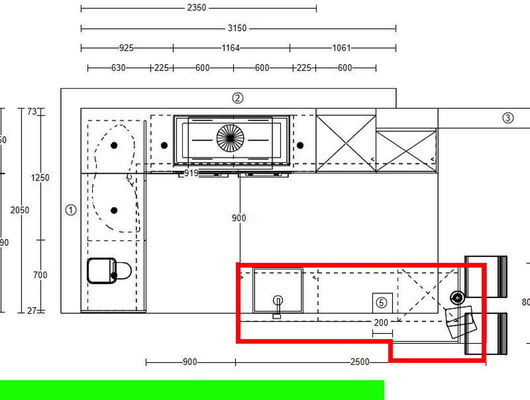

Afbeeldingslocatie: https://tweakers.net/i/zT83rdphhhJVuLrU9k8d6yInqEY=/800x/filters:strip_icc():strip_exif()/f/image/SSiGpzBGHi8w9uF0FWl91yXC.jpg?f=fotoalbum_large
Extra hoge kast voor ovens, koffiezetter bij het water, 2 grote ladenblokken, dus geen le mans. Laden in midden van het eiland = inkorten laden?
Of dit? Mijns inziens beter dan idee keuken,leverancierAfbeeldingslocatie: https://tweakers.net/i/Ugki2vmWAIVzlxrbpfY0M8mjFt0=/800x/filters:strip_icc():strip_exif()/f/image/KIq8dsJ4M3yvLRmBIJIp4aj7.jpg?f=fotoalbum_large
[ Voor 6% gewijzigd door Ladypurple op 15-02-2022 09:23 ]
  • Alic3
  • Registratie: Juli 2020
  • Laatst online: 05-07-2024
@mithras Kan dat eiland niet wat breder? 2 krukken aan 80cm is echt heel krap. Mijn keukentafel is 1m breed en daar zit je op de kop met 1 persoon prima. Ga je er met z'n tweën zitten dan zit je allebei op een hoek. Lijkt me niet een handig compromis. Ik zou zelf ook voor een grote spoelbak gaan.

mithras schreef op maandag 14 februari 2022 @ 23:23:
Ik weet niet zeker of ik je uitleg over het eiland goed begrijp (sorry als dat niet zo is), maar ik zou het eiland wat dieper maken, zodat je ook aan de zijde tegenover de spoelbak twee barkrukken kunt plaatsen. Dat is namelijk een logischer plek om aan te schuiven (dichter bij de kok). Daarnaast kun je ruimte creëren voor twee lage kasten.
De twee barkrukken naast elkaar rechts zitten erg dicht op elkaar, maar bovendien zit de pilaar in de zichtlijn naar het meer intensieve deel van de keuken. Ik zou de krukken daar aan weerszijden van het eiland plaatsen, dus tegenover elkaar. Dan is het ook een leuke plek voor snel ontbijt, knutselende kinderen of wacht-terwijl-je-kookt.
Verder denk ik dat je erg weinig bergruimte hebt, terwijl je wel genoeg ruimte hebt voor bijv twee hoge kasten tegen de muur rechtsboven (of is dat een raam)? Kan ik je aanraden want niks zo frustrerend als een mooie keuken met te weinig bergruimte. Je zou daar overigens ook een mooie ‘koffienis’ kunnen maken, dan heb je geen los apparaat op je werkblad. En het geeft de rechterkant van je keuken wat meer ‘body’. Want dat ziet er nu wat leeg en verloren uit.
• We kiezen nu voor een oven + stoomoven, de combi-magnetron kiezen we niet omdat ze die niet op 60cm hoogte kunnen leveren. We hebben nu een magnetron, maar eigenlijk voor 3 dingen: regenereren (kan op stoom), ontdooien (kan in de nieuwe oven?) en sterilisatie van spenen/flessen (zal niet heel lang meer duren en kan mogelijk ook op 120° stoomoven ofzo?). Of gaan we hier ons in vergissen?

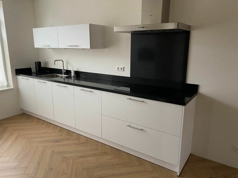

Vandaag is mijn nieuwe keuken van Superkeukens (Breda) geplaatst. Ben erg content met het resultaat. Ik vond het wel erg spannend, want had alle apparatuur zelf gekocht. Mochten jullie vragen hebben, stel ze gerust. De kookplaat en afzuigkap werkt trouwens met hob2hood.. Dus de afzuigkap gaat automatisch aan als je er een pan op zet en ook harder draaien als er meer damp vrij komt.
Afbeeldingslocatie: https://tweakers.net/i/7ehCdpCtk1n1KtCGhP04uJ9Y_fo=/800x/filters:strip_icc():strip_exif()/f/image/qFVwAIxLm81Ehy6t37DHtmS0.jpg?f=fotoalbum_large
Afbeeldingslocatie: https://tweakers.net/i/pSIH5e9a4_4hqlxn2Xuo7ApSjOY=/x800/filters:strip_icc():strip_exif()/f/image/fsom2B0tJT3bmaE7a48RzLTR.jpg?f=fotoalbum_large
En let niet op de verwilderde afvalbak, dat was work in progress :+

Alic3 schreef op dinsdag 15 februari 2022 @ 09:08:
Ja twijfelgeval. We hadden het "bar" stuk eerst niet bedacht, maar ter plekke laten intekenen. DIe 80cm is aan die kant inderdaad krap om met 2 krukken te zitten.
Het eiland staat dicht bij onze eettafel, de woonkamer is lang, maar niet heel breed. Vandaar de keuze voor 80cm (of mogelijk zelfs dat we 75cm pakken) maar 90, 100 of zelfs breder is eigenlijk onwenselijk. Vandaag wel het idee gekregen om het rechterdeel van het eiland te verbreden, er komt sowieso een zaagsnede om de kolom heen, dus het rechterdeel kan ook breder zijn. Iets waar we even over gaan puzzelen. Om een idee te geven (groen tafel, afstand tot eiland klopt niet helemaal en rood aangepast aanrechtblad op eiland):
Afbeeldingslocatie: https://tweakers.net/i/FnAUhqeCRrvyOY7M2vdktuSsREQ=/full-fit-in/4920x3264/filters:max_bytes(3145728):no_upscale():strip_icc():fill(white):strip_exif()/f/image/IcxhxqC3fAe2ejrKK8CEhmYb.jpg?f=user_large
Toke_gt schreef op dinsdag 15 februari 2022 @ 16:25:
Ja zie ook mijn tekst hier boven :) Zit-deel was eigenlijk een keuze ter plekke, maar met 80cm diepte is dat gewoon niet altijd praktisch en kan je het wellicht beter weglaten. Of aanpassen zoals boven geschetst. Ivm plaats van eettafel is een bardeel aan de andere kant van het eiland ook helaas niet zo praktisch.
Om wat meer context te geven over de tekst die jij quote (op zich een valide opmerking wat je schrijft, maar ter verduidelijking van de constructie-aanpassing die gaat plaatsvinden):
Afbeeldingslocatie: https://tweakers.net/i/9wX9zADoF4hw9vjWKAI7wiLE6xc=/800x/filters:strip_exif()/f/image/wDzkI3wSAHr29xD0sBFdOU0o.png?f=fotoalbum_large
De kolom onderin (die pukkel) gaat de muur in en wordt dus visueel helemaal weggewerkt. De andere kant blijft een kolom dus altijd staan. Constructie zegt 100x100 staal, dus icm afbouw kom je uit op 150x150 buitenmaat.
Nou is rechts en links een beetje lastig te interpreteren :) Wellicht wat meer uitleg/schets?
Sowieso staat die nespresso wel vrij lullig, maar we hebben een dik espresso apparaat wat (wij denken) juist op de hoek wel goed eruit komt. Dat ding is al 40 x 30 x 30.
Ik ben even gaan rekenen met de hoeveelheid kastruimte die we nu hebben: 1,059m3 (exclusief ovens, vaatwasser, koelkast etc). Daar hebben we momenteel echt last van. De nieuwe keuken ga ik nu even snel uit van 2,550 m3 (een factor 2,4x meer dus!). Let op dit zijn dan even bruto volumes, gewoon de maatvoering van de kasten bxhxd, dus dat zegt niets over efficiënt gebruik. En ik heb wat aannames gedaan bij de nieuwe keuken (een Le Mans geeft je 80% ruimte van het beschikbare volume itt planken, bijvoorbeeld).
Spenen/flessen kun je idd ook in stoomoven steriliseren, dus daar hoef je geen magnetron voor aan te schaffen. Ik heb inmiddels ruim een jaar een nieuwe keuken zonder (combi-)magnetron en ik mis ‘m geen moment. In de praktijk zijn er verschillende apparaten die die functie kunnen vervangen (waterkoker, melkschuimer, hetelucht- en conventionele oven). Ik zou dat geld investeren in goede ovens.

mithras schreef op dinsdag 15 februari 2022 @ 21:49:
[...] Zit-deel was eigenlijk een keuze ter plekke, maar met 80cm diepte is dat gewoon niet altijd praktisch en kan je het wellicht beter weglaten. Of aanpassen zoals boven geschetst. Ivm plaats van eettafel is een bardeel aan de andere kant van het eiland ook helaas niet zo praktisch.
Ik heb een schetsje voor je gemaakt :) Waarbij ik meteen de info over je eettafel heb verwerkt. Want als die zo dicht op je eiland staat, zou ik eigenlijk willen aanraden om niet voor het eiland te kiezen. Het komt niet mooi tot zijn recht en je hebt snel een opgepropt gevoel in je kamer, terwijl je zoveel extra m2 hebt gecreëerd. Daarom heel andere suggestie, waarbij het barretje links aan keukenblok vastzit, met daarbij kookgedeelte. Spoelgedeelte tegen de nieuwe lange muur, met aan rechterkant in groen wat extra kasten (hoog). Ook handig voor niet-keukenspullen.
De eettafel is hier een slag gedraaid en staat tegen die pilaar aan. Zo creeer je meer ruimte in en om de keuken en om de eettafel.
Uiteraard weet ik niet hoe je verder met de ruimte uitkomt, maar het is om je een idee te geven hoe je de nieuwe ruimte goed kunt benutten. Maar misschien wil je per se een (schier)eiland?
Afbeeldingslocatie: https://tweakers.net/i/pJsVbCV8XOQiIJJbwfGNVRB9tZ8=/800x/filters:strip_icc():strip_exif()/f/image/F3yDGtkPAX495agmieM3nPVA.jpg?f=fotoalbum_large
Ik ben nog wel benieuwd naar ervaringen met gootstenen: we dachten dus eerst een 1,5 te willen hebben maar dat komt eigenlijk nergens terug in dit topic. Gewoon voor een enkele rechte gaan?
Ik heb een enkele, maar had bij nader inzien wel een 1,5 gewild in een mooie variant. Toch net ietsje praktischer. Geen halszaak, maar als je de keuze en de ruimte hebt: doen.

@doobieters misschien leuk om te vermelden welke apparatuur erin zit ? En wat meer details , welke frontjes , werkblad , kosten ? Hoe groot is je keuken ? Ik kan lastig de maten inschatten. Ziet er op eerste oog prima uit. Ik hou zelf niet van grepen en boven kasten maar dat is persoonlijk ;-)

doobieters schreef op dinsdag 15 februari 2022 @ 21:27:
Alles is goed verlopen zoals ik het lees? Ook qua prijs, kwaliteit en levering? De reden dat ik het vraag is dat ik in de buurt woon van Breda.

Ladypurple schreef op dinsdag 15 februari 2022 @ 22:37:
Gebruik de zoekfunctie le mans
Ja ik wist dat we wel wat discussies over waren gevoerd :p Zie in dit topic vooral @Barry|IA en jij met een aantal argumenten komen, veel anderen zijn positief. Voor mij een 50/50 verhaal, zeker omdat in een kleine keuken je er echt ruimte mee kan winnen.
En momenteel staan in onze keuken de meeste pannen in twee 45cm brede lades onder elkaar, met een 26cm koekenpan en 28cm hapjespan weer elders omdat die daar niet in passen. Mogelijk omdat niet alles in de huidige lade past en het gewoon een oude keuken is, hebben we ook wat subjectieve aversie tegen een pannenlade :X
Toke_gt schreef op dinsdag 15 februari 2022 @ 22:43:
Ik heb een schetsje voor je gemaakt :) Waarbij ik meteen de info over je eettafel hebt verwerkt. Want als die zo dicht op je eiland staat, zou ik eigenlijk willen aanraden om niet voor het eiland te kiezen. Het komt niet mooi tot zijn recht en je hebt snel een opgepropt gevoel in je kamer, terwijl je zoveel extra m2 hebt gecreëerd. Daarom heel andere suggestie, waarbij het barretje links aan keukenblok vastzit, met daarbij kookgedeelte. Spoelgedeelte tegen de nieuwe lange muur, met aan rechterkant in groen wat extra kasten (hoog). Ook handig voor niet-keukenspullen.
Thanks :)
Ik vind het een leuk idee. Gooit wel het hele huidige beeld om, dus moet even schakelen en een nachtje nadenken, maar wel een mooi nieuw inzicht :)
(y)
Ja wellicht is het zelfs mogelijk een grote spoelbak te plaatsen en dat nog een 1,5 te maken. Donderdag even de catalogus bekijken dus :)

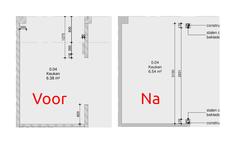

mitsumark schreef op dinsdag 15 februari 2022 @ 22:52:
@mithras Plattegrond van de hele verdieping? Het is lastig (betere) alternatieven te geven zo.
Dit plaatje komt uit constructierapport, klikbaar voor grote versie:
Afbeeldingslocatie: https://tweakers.net/i/i5CpWWjB6OjWIdKVFB1P36k3Ibg=/x800/filters:strip_exif()/f/image/puMWWuQuK2zJ540GOxlteSWm.png?f=fotoalbum_large
(Ik zal er morgen wat maten inzetten)
Met welk programma heb je dit 'schetsje' gemaakt?

Toke_gt
Rzaan schreef op woensdag 16 februari 2022 @ 09:09:
Ik doe dit gewoon op de ipad, waarbij ik de foto met plattegrond bewerk met het fotoprogramma van ipad zelf. Kan ook binnen app notities. Ben momenteel op ipad aangewezen door herstellende gezondheid. Tijd over, maar mogelijkheden beperkt. Maar werkt prima zolang het zich tot globale plattegrondjes beperkt.

Toke_gt
mithras schreef op woensdag 16 februari 2022 @ 00:00:
Misschien vind je zoiets een stijlvollere oplossing? Is op drie niveaus, je kunt de snijplank ook boven de spoelbak leggen. Dit zou ik zelf ook wel willen. Toch eens kijken of dat past.
Afbeeldingslocatie: https://tweakers.net/i/aTD5llXkOlEzdil7ZvjmPM9fTUs=/full-fit-in/4920x3264/filters:max_bytes(3145728):no_upscale():strip_icc():fill(white):strip_exif()/f/image/DYUWhgeIsg64P0JfxI54Xpjj.jpg?f=user_large
Oh haha, dat ziet er heel anders uit dan ik dacht. Ik begrijp dan eigenlijk niet goed waarom je de tafel parallel aan het eiland wilt. Die zou ik in de aanbouw zetten en dan heb je volop ruimte voor een eiland, of een U of L-opstelling.

Toke_gt schreef op woensdag 16 februari 2022 @ 11:12:
Blanco etagon?
Opletten of bakplaat/rooster past
Afbeeldingslocatie: https://tweakers.net/i/tIk3eGmZgsHtr7GGOMZ_ZhTMhVs=/800x/filters:strip_icc():strip_exif()/f/image/vwyUKuiiqZYqjCsDQmyRTnkb.jpg?f=fotoalbum_large
Als ik die 3m10 neem als referentie is je huis ongeveer 5m breed en de uitbouw 2m25?
Hoe ik ook pas en meet, ik krijg er geen eiland en een tafel in... Hoe had je dat zelf in gedachten?
Ik zou kijken naar zoiets als Toke, met een schiereiland en/of een barretje.

Ladypurple schreef op woensdag 16 februari 2022 @ 12:16:
Blanco etagon?
Plaatje is inderdaad van Blanco etagon. Kwam het tegen, heb er zelf geen ervaring mee.

mevrouwKees_1 schreef op dinsdag 15 februari 2022 @ 23:07:
Vaatwasser: Bosch SMV25AX05N (€359)
Afbeeldingslocatie: https://tweakers.net/i/Jl2Dx16zWdHPP5SAeBxBudMjM-M=/full-fit-in/4920x3264/filters:max_bytes(3145728):no_upscale():strip_icc():fill(white):strip_exif()/f/image/ZChtVs7UfNvsAtgxFUvYl1z3.jpg?f=user_large
Kookplaat: AEG Kookplaat IKB84401FB (€456)
Afbeeldingslocatie: https://tweakers.net/i/bekKfcecC8uYVIuwm74rNKlPZ8c=/full-fit-in/4920x3264/filters:max_bytes(3145728):no_upscale():fill(white):strip_exif()/f/image/LLtSlx7UWcIhrEw5DMIhme72.webp?f=user_large
Afzuigkap: AEG X79263MK10 (€349)
Afbeeldingslocatie: https://tweakers.net/i/sJ0KYbpraUWHDswTlS_UBXQPuSA=/800x/filters:strip_icc():strip_exif()/f/image/j9dZdEHkSa20a7rgugcIThua.jpg?f=fotoalbum_large
Combimagnetron: ETNA CM244RVS (€389)
Afbeeldingslocatie: https://tweakers.net/i/3Yo3VAVY3c4BiTpZtlDX9wtzOzE=/800x/filters:strip_exif()/f/image/1f91GwOZvdhEzZtYw25MgBhc.png?f=fotoalbum_large
Koelkastvriescombi: AEG / Juno JCU178E8S1
Kraan: Dekker Eenhendelkeukenmengkraan Lanesto Quadrato rvs
Werkblad: Dekker composietsteen 12 mm kleur: Nimba
Frontjes: A, Super+ UMA Migot Kristalwit mat
Grootte keuken: 3,67m
Kosten: totaal incl apparatuur (zelf besteld) zo'n €9.000,-
[ Voor 44% gewijzigd door doobieters op 16-02-2022 22:10 ]
