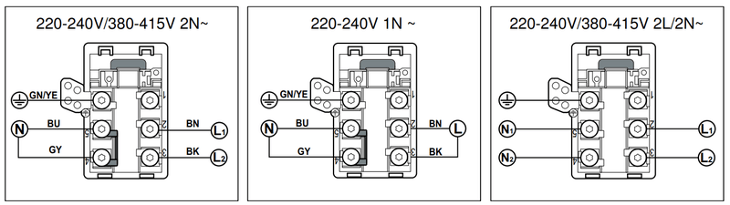

Toch maar even een zekerheidscheck:
Nieuwbouwhuis met 3x25A hoofdaansluiting en heb een Siemens EX877LVV5E (7.4kw) besteld. Aanvankelijk was er een kookgroep / 2 fase aansluiting voor gepland, maar omdat ik o.a. uit dit topic begreep dat dit niet netjes is heb ik gevraagd om er een 3 fase aansluiting van te maken. Nu zie ik in net aansluitschema in de handleiding van de kookplaat een paar aansluitingen, maar geen 3p+1n. Heb ik nu ergens een denkfout gemaakt en zo ja, waar?

jeehaa schreef op zaterdag 12 februari 2022 @ 00:27:
Geen denkfout, dat heet perilex of ‘kookgroep’ en is 2P+N :)
Bericht hierboven
  • jeehaa
  • Laatst online: 26-11 10:52
Floor-is schreef op zaterdag 12 februari 2022 @ 01:12:
Die perilex zou er sowieso komen, maar dat wilde de installateur dus op een 2 fase aansluiting doen (waarschijnlijk een gewone kookgroep). Maar zoals ik dus begreep uit dit topic en het elektra huisinstallaties-topic, is dat achterhaald op een 3-fase hoofdaansluiting en dat een krachtgroep altijd de voorkeur heeft boven een kookgroep.
Mijn veronderstelling was: Een 2 fase kookgroep zou de fasen niet gelijkmatig belasten, terwijl dit bij een 3 fase krachtgroep beter verdeeld zou moeten zijn.
Dus ik ga er nu vanuit dat na mijn wijziging, de installateur een 3P+N gaat installeren. Maar welk aansluitschema zal dan moeten worden gebruikt moeten worden:
Afbeeldingslocatie: https://tweakers.net/i/LS12ySDFpZ7zy_3TzjBRyBS3g8g=/800x/filters:strip_exif()/f/image/FNa8ZLGiVTNQL84O9Lc6F9pL.png?f=fotoalbum_large
Met mijn inmiddels gekreukelde denkwijze worden dan toch maar 2 fases belast volgens deze schema's?

jeehaa schreef op zaterdag 12 februari 2022 @ 09:09:
Ben geen expert maar dit lijken allemaal kookgroepen op 1/2 fases. Dus inderdaad geen 3 fasen.
Edit: groepen en fasen door elkaar gehaald. 1 fase 2 groepen combineren of 3 fase kookgroep/kracht

  • bbbrumbrum
Vendetta_X schreef op zaterdag 12 februari 2022 @ 09:27:
Inderdaad geen expert (ik ook niet), maar kookgroep is 1 fase.
Krachtgroep dus, en linkse aansluitschema.
Denkfout
Jou kookplaat werkt maar op 2 fases blijkbaar
Sluit je zoiets op een kookgroep aan dat word dat alles door 1 fase van 25A gedrukt en zit je snel aan de max. (Kookplaat is al 2x16=32A bij max belasting) Theoretisch gezien kan de zekering van de hoofdfase er zelfs dus uit klappen. Zeker omdat er ook andere apparatuur gebruik maakt van die fase. Soms moet zelfs de netbeheerder dan langs komen. Dat wil je echt niet.
Nu heb je netjes een 3 fase aansluiting. Nu wordt de stroom gepakt over de 3x25 A. Deze specifieke kookplaat gebruikt er maar 2. Dus worden er 2x25 A (van de 3) veel lichter belast en heb je sowieso geen probleem. En kost ook amper meer.
Zoals je het nu hebt hoort het. Dit moet een installateur ook weten m basiskennis

joostbo schreef op zaterdag 12 februari 2022 @ 10:18:
Denkfout
Dit inderdaad.
@jeehaa Hier nog een voorbeeld van kookplaat aangesloten op 3 fase (bovenste):
Afbeeldingslocatie: https://tweakers.net/i/1BC3S3saPsvbPvtk0aqQc0CSr-Y=/full-fit-in/4000x4000/filters:no_upscale():fill(white):strip_exif()/f/image/liYGht63LJEkaRS4kyVVDyoK.png?f=user_large
Volgens mij zitten alle gebruikelijke consumenten kookplaten op 2 fase. Bij de BORA, de Miele van hierboven of Siemens met afzuiging in het werkblad, zit de afzuiging op fase 3. Fase 1 is links en fase 2 is rechts op de kookplaat/kookpitten.

Source90 schreef op zaterdag 12 februari 2022 @ 10:33:
Dit inderdaad.
Klopt, meeste kookplaten zijn 2-fase, zelfs met werkbladafzuiging is vaak 2-fase zelfs, maar hebben ook de mogelijkheid om 3-fase aan te sluiten. Altijd beter natuurlijk voor een beter verdeling van het vermogen.
De kookplaat die ik heb (novy) kun je overigens ook configureren, wanneer je toch beslist dit op 1 fase aan te sluiten (of via kookkgroep) dan word het vermogen gewoon beperkt van de kookplaat. Met name als je op meerdere pitten gaat koken kun je dan worden beperkt maar loop je niet het risico dat de zekeringen er uit klappen.
Maar met een 3-fase aansluiting heb je gewoon lekker veel vermogen beschikbaar, dan wil je daarin ook niet beperkt worden en gewoon op de juiste manier aansluiten :)
Prijsverschil tussen een kookgroep of kracht-aardlekautomaat is ook te overzien
Maar het klopt dat er inderdaad vaak standaard een kookgroep word geplaatst. ze weten soms niet van te voren welke type aansluiting mensen hebben en ze hebben zo'n kookgroep dan al in de bus liggen of iets. Die druk je lekker makkelijk in de groepenkast en klaar. Goed dat je er scherp op bent geweest

Tommie12 schreef op zaterdag 12 februari 2022 @ 13:18:
De vraag is… wat is dat ‘beter werken’.
Mijn kookplaat staat al jaren op 1 fase, en ik kan gerust biefstuk bakken en eitjes koken.
Nog nooit een zekering die er uit vloog….
Als het binnen de veiligheidsnormen zit, dan is het goed.
Maar heb jij dan ook een 1-fase huisaansluiting? Want dan heb je 1x 35A waarschijnlijk. Prop je die op een kookgroep en je zou de kookplaat maximaal belasten (32A) dan gaat het het nét goed mits je niet veel andere zaken aan hebt staan.
In de praktijk heb je nooit alle pitten voluit staan, dus stel ja je maximaal 20A gebruikt bij normaal gebruik op jou aansluiting van 35A, dan heb je nog 15A over voor andere zaken. Het houd niks over, het zit nét binnen de veiligheidsnormen, het kan, is niets mis mee en juist voor die situaties is ook een kookgroep.
Je komt alleen in de problemen als je ook met airco's begint, elektrisch verwarmen/warmtepomp, elektrische auto laden, etc. Dan kom je er allemaal niet meer mee weg. maar met simpel huis/tuin/keuken gebruik kan het dus.
Maar als je een 3-fase aansluiting hebt, dan heb je 3 x 25A, als je een 2-fase 32A kookplaat op 1 van die 3 fases gaat aansluiten dan overschrijd je die 25A heel snel en heb je problemen. Overschrijd je de veiligheidsnormen, terwijl het niet nodig is omdat er gewoon 75A binnen komt. Je moet het alleen mooi verdelen.
Conclusie;
1-fase huisaansluiting = kookgroep
3-fase huisaansluiting = krachtgroep
Heb je een wat oudere groepenkast óf wil je eventueel elektrisch rijden in de toekomst, elektrisch verwarmen, warmtepomp, of heel veel zonnepanelen. Vervang gewoon gelijk de groepenkast in een modern ding met 3-faes als je toch de keuken aanpast. Kost misschien een keer 1500 euro als je het laat doen en begrijp ook wel dat die 1500 euro liever een fancy oven of andere luxe steekt, maar is wel te overwegen.

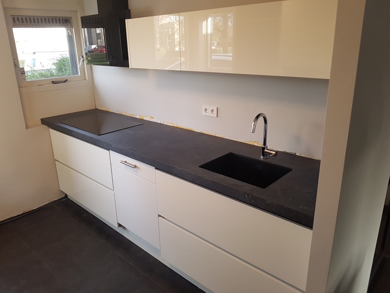

Afgelopen donderdag en vrijdag bij ons de keuken geplaatst. Nouja voor zover het kon want er waren nog wel een aantal puntjes.
- Quooker kraan kon niet geïnstalleerd worden doordat de monteur ziek was. Daar moest blijkbaar iemand anders voor komen. Tijdelijk een andere kraan erop gezet.
- Plinten van het keukenblad en de achterwand bij de kookplaat ontbraken. Zijn nabesteld.
- Besteklade ontbreekt. Is nabesteld.
- Onderste binnenlade in de hoge kast schaaft ergens langs.
- Tijdelijk oude vaatwasser erin geplaatst omdat de nieuwe nog niet geleverd is. Deze staat echter niet waterpas.
- Extra stukken blad voor in de vensterbanken ontbreken. Is nabesteld
- De onderzijde van de afzuigkap zit niet gelijk met de onderzijde van de bovenkastjes. Dit zou betekenen dat de achterwand straks een stukje ingezaagd moet worden. Dat willen we uiteraard niet. Hier kwam de monteur zelf al achter en afzuigkap wordt centimetertje hoger gehangen.
- De koof boven de afzuigkap is krom. Waarschijnlijk de schroeven te vast aangedraaid. Daarnaast zitten er nu 2 blanke schroeven in de zwarte koof. Dit is geen fraai gezicht.
- In de achterwand van het bovenkastje is een gat gezaagd om de ledverlichting aan te sluiten met een stekker. Volgens monteur is het zo als hij de stekker losknipt de garantie vervalt op de ledverlichting, maar dat nemen we voor lief. Had graag gezien dat dat van te voren overlegd was wat we daarmee wilden. Als je de klep opendoet kijk je nu tegen zo'n gat aan met een stekker. Hier gingen ze nog naar kijken.
De deuren van de vriezer en koelkast zijn niet geplaatst. Waarschijnlijk omdat de koelkast en vriezer nog niet geleverd zijn. Ik vraag me echter af of ze de deuren er niet toch in kunnen hangen. Om nou misschien nog een half jaar met 2 van die open kasten te zitten zien we ook niet zitten.
Alle bovenstaande punten gisteren gelijk gemaild en vandag reactie terug gehad dat ze de ontbrekende spullen met spoed nabesteld hebben en dinsdag contact opnemen om een aspraak in te plannen om het af te werken.
Afbeeldingslocatie: https://tweakers.net/i/ojY15zzICH9BQ5G84TKwDjWlfW8=/800x/filters:strip_icc():strip_exif()/f/image/NmEIxkRSop9HlIadtaimslLe.jpg?f=fotoalbum_large
Afbeeldingslocatie: https://tweakers.net/i/BtgwTesj1oBQMeEPuv5hC8ND6eE=/x800/filters:strip_icc():strip_exif()/f/image/ZEWKXHfUCwADw5Sc4Ujhigga.jpg?f=fotoalbum_large

Ik weet niet meer wie het vroeg, maar ik vroeg het mezelf ook af:
Kun je een inductieplaat over een naad heen leggen (dus van de kastjes/lades die eronder zitten)
Er werd gezegd dat dit niet kan omdat je de sterkte van je corpussen en ondersteuning van je blad zou aanpassen.
Nu liep ik gisteren door Loods 5 in Zaandam en daar trok iets mijn aandacht.
Het lijkt erop of de inductieplaat breder is dan de oven die eronder zit. Aan weerszijden steekt het iets van 10-15 cm over.
Ik heb de lade ernaast even opengetrokken en een foto gemaakt.
Dus het lijkt te kunnen.
Geen idee natuurlijk of dit houtje-touwtje is, want het is een showroomkeuken natuurlijk.

Als het een vlakke plaat is zonder afzuiging kan dat over het algemeen wel. Met werkbladafzuiging past dat niet.

Dat kan met een normale inductieplaat prima, je moet wel wat zagen in de kastjes en het zal afhankelijk zijn van de dikte van je werkblad hoeveel.

Ja hoor, dit kan, bij ons is de inductie plaat 90cm en die zit boven kastjes van 60cm breed :).
