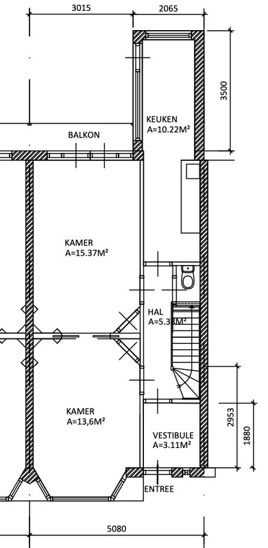

  • olafmol
  • Laatst online: 26-11 13:56
Ladypurple schreef op zondag 6 februari 2022 @ 23:33:
60vw- 80 spoel- 80 lade- 80 lade 80 kookplaat- 60 lade ? Je hebt weinig bewegingsruimte naast de kookplaat.
Geen binnenlade?
ehh...ik probeer het te snappen :) Je bedoelt minder brede kasten/lades, maar dan wat meer?
Ja die kookplaat is een ding, er zit bij ons halverwege een stuk muur waar de oude buitenmuur zat en nu de uitbouw is aangebouwd, en we moeten daar om een stukje dat uitsteekt heenwerken...

Heb je de afmetingen van de ruimte?

Dat is precies onze uitdaging: geen ruimte, het is een jaren 30 huis waar een uitbouw is aangebouwd, en waar we "om" een stukje muur van de oude buitenmuur moeten heenwerken als we het keukenblad willen doortrekken. De huidige keuken is nu opgesplitst in een kookgedeelte met een Smeg gasfornuis/oven, spoelbak en koelvriescombi. Links daarvan is de uitbouw, met een "snijkeuken" met 2x 90cm brede kasten met 2 lades, en de afwasmachine. We willen deze 2deling dus nu vermijden en er 1 doorlopende keuken van maken, maar het is echt passen en meten.

  • olafmol
SquareOne schreef op maandag 7 februari 2022 @ 11:47:
Afbeeldingslocatie: https://tweakers.net/i/q4zRCD22Cu0crLWbVtb67LhIDI8=/x800/filters:strip_icc():strip_exif()/f/image/iqQnV02r5QX2xAY7ctwXZcxP.jpg?f=fotoalbum_large
  • SquareOne
  • Laatst online: 21:29
SquareOne
Roept alleen maar meer vragen op :+ Binnematen?
  • Tussen buitenmuur en deur van hal ca 100cm?
  • Hoe ver tot de uitbouw begint vanaf muurtje bij WC?
  • Op je render lijkt er alleen een soort 'paal' te staan, maar op de plattegrond lijkt de hele muur van de aanbouw naar binnen te vallen?
  • Hoe breed en hoe diep is de paal?

  • olafmol
SquareOne schreef op maandag 7 februari 2022 @ 12:02:
Ik ga straks even meten en kom erop terug, dank voor het meedenken alvast in ieder geval :)

Nig even terug gelezen en snap het toch niet. De kolom is aan de rechterzijde dieper dan aan de linkerzijde. Als je het blad dan over de hele lengte op 63,5 zet dan past dat toch niet, want er is toch verschil tussen a en b?
ah ik zie het al, op de bouwtekeningen staat nog een tussenmuur, we hebben de tussenmuur eruit laten halen, zodat het nu een open keuken is (het rechtergedeelte dus, a op jouw tekening). Het linkergedeelte (links van de muur, b op jouw tekening) is in een aanbouw, en daar heb je dus wel een muur/raam in je rug.
  • Ladypurple
  • Registratie: Maart 2021
  • Laatst online: 19-11 13:00
olafmol schreef op maandag 7 februari 2022 @ 13:51:
Afbeeldingslocatie: https://tweakers.net/i/ZSJyP5Tt_F3Y7XEnOSs61gRo-ck=/full-fit-in/4920x3264/filters:max_bytes(3145728):no_upscale():strip_icc():fill(white):strip_exif()/f/image/zIvLnl7gGwC3dAfwXrRNrpvG.jpg?f=user_large
Dit is dus nu gelijk? En die 183 is de afstand vanaf de kasten tot de kolom?
  • olafmol
Ladypurple schreef op maandag 7 februari 2022 @ 14:03:
De achterwand in de uitbouw staat wat verder naar voren, dus in het voorstel is gesproken over de diepte van het werkblad daar wat minder diep te maken zodat ze "gelijk uitkomen".
De 183 is inderdaad de breedte vanaf de 2 hoge kasten helemaal rechts, tot de kolom.

Die maten zijn in de gegevens die je gegevn hebt beide 63,5, houd daar goed vinger aan de pols!
  • olafmol
Ladypurple schreef op maandag 7 februari 2022 @ 14:19:
tnx! Ja gelukkig staat dit ook nog in de offerte:

Korte vraag, wij krijgen net de installatietekening van de aannemer voor de keuken, lastige is dat wij de keuken nog niet gekocht hebben, indeling wel duidleijk maar we hebben nog geen installatietekening van de keukenleverancier ontvangen. Nu heb ik hier 2 vragen over.
Moet het stroompunt t.b.v. de vaatwasser niet in het midden acher de vaatwasser zitten? Vaatwasser komt in het zwarte vak.
Is een Perilex 2x 230V tot 7.3Kw voldoende voor een Bora kookplaat? Ja toch?
Afbeeldingslocatie: https://tweakers.net/i/C6cKvGAAdYQdHA5BJvfcX3LzlrA=/full-fit-in/4000x4000/filters:no_upscale():fill(white):strip_exif()/f/image/n2xUF2l8Rtruh7Hkf6eCp2ds.png?f=user_large

Stopcontact nooit achter vaatwasser plaatsen. Als er iets met de vaatwasser is wil je de stekker er uit kunnen halen zonder de vaatwasser eerst te moeten demonteren.
