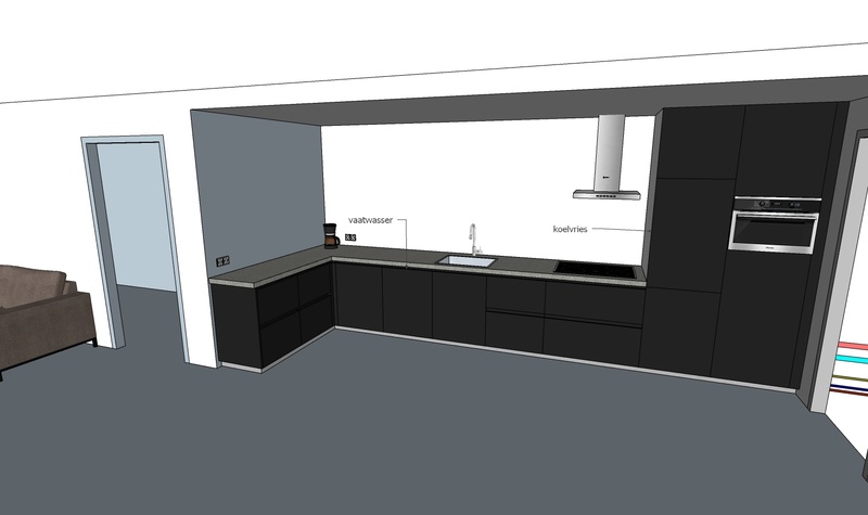

Keuken gaan we zelf maken.
- Mat zwart, Fronten van Egger u999PM.
- Ladesysteem Blum LEGRABOX in de kleur Oriongrijs.
- Alle ladeblokken met binnenlade.
- Greeploos (greeplijst op lage gedeelte, push to open bij de hoge kasten)
- Qua maatvoering kwam alles met 600mm en 1x 900mm onder de kookplaat het beste uit naar mijn idee.
- Blad is 700mm diep en het korte stukje om de hoek 500mm.
Wellicht zijn er hier nog wat extra ideeën / tips die ik mee kan nemen. Dingen waar ik zelf tegenaan liep:
1. Koelvriescombinatie greeploos openen.
  • Verticale greeplijst (niet mijn voorkeur)
  • 2 losse apparaten (qua kosten minder interessant volgens mij)
  • Blum SERVO-DRIVE systeem om te kunnen openen middels push to open (€500)
2. Het omdraaien van de koelvriescombinatie met de oven. (Dus de oven in de meest linker kast. Koelkast gaat natuurlijk vaker gebruikt worden dan de oven, dus links lijk mij het handigst.)
3. Wat te doen met de bovenste kasten boven de oven en de koelkast? Zat zelf te denken aan 2 klepkasten.
4. Onder de oven een hoge kastdeur. Kan dan altijd de keuze maken om hier of gewoon legborden in te plaatsen of bijvoorbeeld nog 3 binnenladen.
5. Oven staat nu een 450mm in getekend. Hier wil ik eigenlijk een 600mm combi stoomoven in plaatsen. (op ooghoogte)
Apparatuur het liefst van Miele, maar zit prijstechnisch toch naar Siemens te kijken.
Bedankt alvast!

Oven erg (te )hoog. Niet op ooghoogte , maar bovenkant deur ongeveer schouderhoogte. Onhandige indeling werkruimte.Afbeeldingslocatie: https://tweakers.net/i/_Df3loFVmyfRyef_p9eY3iMMVuU=/800x/filters:strip_icc():strip_exif()/f/image/o6DILR8hLrSrxOo1T5AnL8qC.jpg?f=fotoalbum_large
Linkerkant dieper maken. Dit is een werkbare start.

Op die korte kant kan ik geen 3x 60 kwijt, dan kom ik voorbij de muur wat uiteraard geen gezicht is.

2x 60 past dus wel >:)

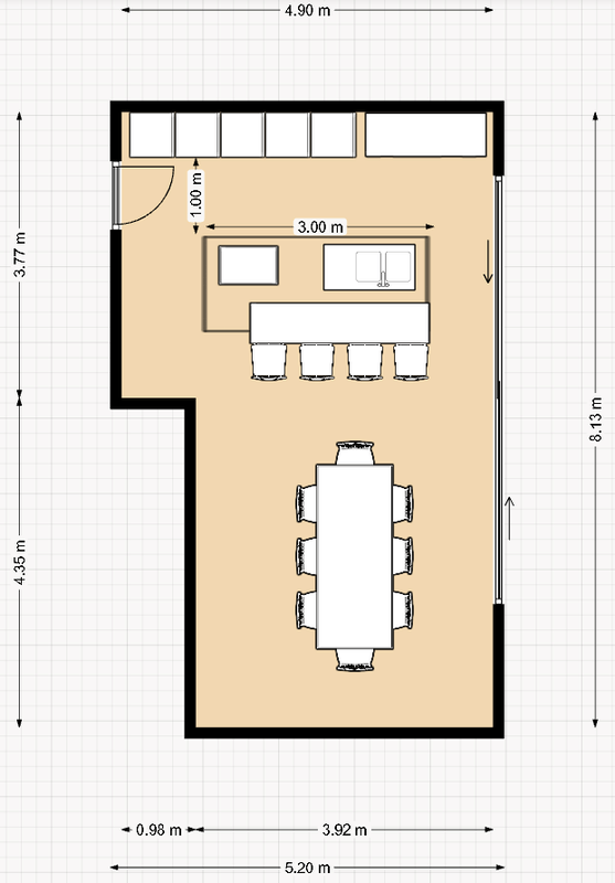

Wij zijn ook aan het kijken om eindelijk een keuken te bestellen.
Lange tijd terug(> 1 jaar) hebben we een ontwerp door een keukenzaak laten maken, maar gaan nu samenwerken met een lokaele
schrijnwerker.
Binnnenkort komt hij langs om op te meten en defenitief plan te maken.
We willen een groot eiland met 4 zitplaatsen (enkel om te ontbijten) en een eiland met grote kookplaat (75cm) & anderhalve spoelbak.
Werkblad wordt waarschijnlijk Dekton, in de nis zouden we het zelfde werkblad laten terugkomen.
De nis zou dienen als koffiehoek + extra werkblad aangezien we niet heel veel werkruimte op het eiland zullen hebben.
Afbeeldingslocatie: https://tweakers.net/i/xsjFHYMBW5lHAlaingFCKujnwJA=/800x/filters:strip_icc():strip_exif()/f/image/1uHRfBZ8ykJbOIlGE93jgNxH.jpg?f=fotoalbum_large
Afbeeldingslocatie: https://tweakers.net/i/XGVizFVfl3TvH9xZtomBhJr0d04=/x800/filters:strip_exif()/f/image/F6jxPUxai4EnD8y39quKclDI.png?f=fotoalbum_large
Qua apparatuur dachten we aan het volgende:
Oven: Siemens HB578ABS0
Combi magnetron: Siemens CM585AMS0
Koelkast Liebherr IRF 5101-20
Afzuigkap (plafondunit): Novy Pure'line
Vaatwas met besteklade: Bosch serie6 SMV6ZCX49E
Kookplaat: Siemens EX875LVC1E
Onze twijfels is vooral nog de keuze voor een plafondunit vs downdraft en werkblad.
Wat is jullie mening van ons (voorlopige) ontwerp? _/-\o_

Afbeeldingslocatie: https://tweakers.net/i/j3V42KS1N6L9WkIp8mQXmB3rA1Q=/800x/filters:strip_icc():strip_exif()/f/image/2T6LGBG0kBnG2bJygEBjbTCX.jpg?f=fotoalbum_large
Ik zou dit als startpunt nemen. Meer werkruimte, ruimere looproute. Onzinnig 4 zitplekken naast een eettafel. Gezellig Als je met 4 tegelijk gaat ontbijten en dan op een rijtje gaat zitten.
Denk nog over 1,5 spoelbak. Ik ben na wikken en wegen van 2 naar 1 gegaan en mis het niet. In de praktijk werd de 2e even gebruikt om snel wat afval in te leggen voor het de vuilnis in ging. Nu heb ik een klein afvalbakje ( mepal) op het blad en meer werkruimte.

Mooie opstelling! Ik zou het barretje persoonlijk weg laten en het eiland een kwartslag draaien. Het is maar een meter verder naar de tafel en om die reden vermoed ik dat je de barstoelen niet veel zult gebruiken. Het eiland een kwartslag draaien zorgt er voor dat je naar buiten kunt kijken tijdens het koken en nog in verbinding staat tot de tafel.
Mijn voorkeur gaat uit naar downdraft, maar een mooie plafondunit kan ook prima. Als die dan in een verlaagd plafond ofzo zit is er niks mis mee naar mijn mening. Over het algemeen zijn die volgens mij wel wat stiller dan downdraft.

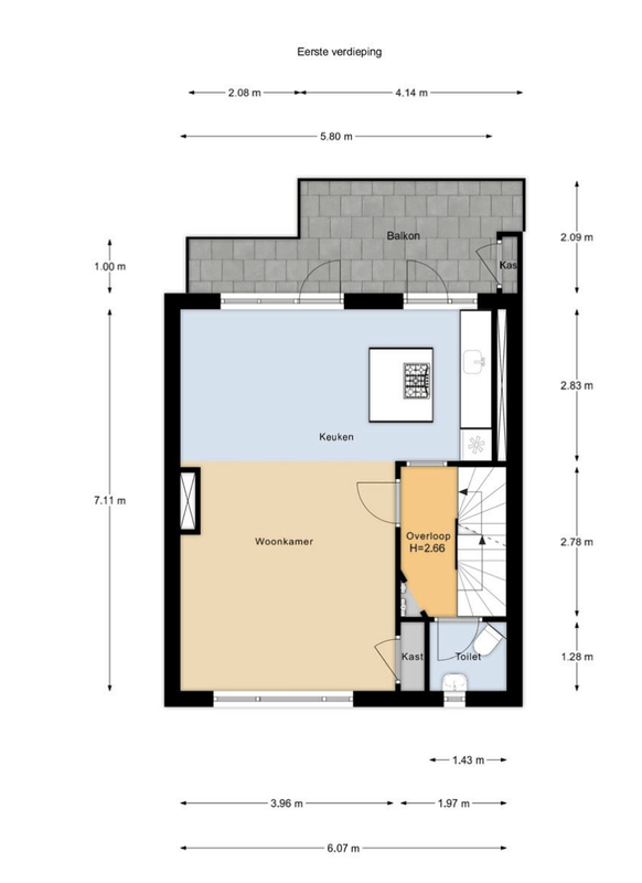

Toke_gt
Beetje off topic, maar @Floor-is , als beloofd. Creatieve uitspatting met grote keuken met lange wand en eetbar/tafel aan eiland. (ik had de maten niet, dus geen idee of het een beetje klopt). Maar grote switch zit in de trap. Als je die andersom laat draaien, kun je doorgang naar keuken creëren, vervolgens kan in de voormalige keuken je kantoor komen (is dan geen doorloopplek meer) en in de kamer heb je zowel een grote eettafel als een zithoek bij de haard. En in de serre een hangplek voor de jeugd en andere luilakken met tv en gamevoorzieningen.
(Ik weet, je levert nu kantoorruimte in)

Toke_gt schreef op vrijdag 4 februari 2022 @ 15:52:
Ha, thanks!
De trap omwerken kan in theorie, maar dat is wel een heftige man, een dure ook trouwens, niet overwogen nog.
Vind nu wel dat de tafel erg ver van de keuken staat en dat we in de 'woonkamer' heel veel lege ruimte hebben. Op zich de serre in TVKamer/speelkamer veranderen is wel een goede :)
Ik ga even nadenken of er iets inzit dat ik meenemen kan!
Afmetingen overigens hier

Floor-is schreef op vrijdag 4 februari 2022 @ 18:11:
Ha, thanks!
Ik heb ooit eens naar een huis gekeken met een onmogelijke trap erin voor mensen langer dan 1.75. |:( Voor ik een bod deed, heb ik laten uitrekenen wat een trapvernieuwing kostte. Dat viel reuze mee (3000 zag ik net) zolang de aansluitpunten op de bovenverdieping maar niet hoefden te veranderen.
Maar, dit was allemaal alleen te doen om een lange wand in de keuken te krijgen he. Ik vind jouw indeling met de megaleefkeuken een mooiere, maar hier is de flow door het huis beter (naar toilet bijv) en dat komt alleen maar door die trap. Zelf vind ik het ook heel stijlvol bij zo’n huis als je de hal binnenkomt en twee kanten op kan.
Tafel had ik trouwens niet zozeer bedacht als eettafel (dat zou je meer waarschijnlijk vaak aan het eiland doen met z’n drietjes). Meer als lees- en verblijftafel. Waar kinderen huiswerk kunt maken, knutselen, legokastelen bouwen of waar jullie met vrienden lekker aan de koffie thee/water/bier kunt zitten avonden lang. Heerlijk juist als je naast een eettafel zo’n tafel in huis kunt hebben.

Graag jullie mening, alvast hartelijk dank voor het meedenken!
Ongezouten, ( sorry :/ )
Je wilt genoeg bergruimte en levert daarvoor werkruimte in ( bij de spoel is dit echt niets), maar je hebt wel een quooker combi, 2 ovens en een zitje ipv een kast en geen bovenkasten _/-\o_ ergens moet je concessies doen. Oh en waar is de afzuiging?
Afbeeldingslocatie: https://tweakers.net/i/uDKqHHA8ukbLITiAj-oxfd13J0E=/800x/filters:strip_icc():strip_exif()/f/image/J8IH0COZ1E92NW83KycZQPFo.jpg?f=fotoalbum_large

Ladypurple schreef op vrijdag 4 februari 2022 @ 20:24:
Jep! De apparatuur heeft voor ons de hoogste prio. We weten dat het spoelgedeelte smal wordt; dat is akkoord. Wat betreft bovenkastjes heb je een goed punt; echter zit links een raam die je blokkeert met een kast; waardoor er dan maar één boven kastje zou kunnen komen. Die hebben we dus maar weg gelaten. Mochten we echt ruimte te kort komen dan kan het zitje nog een brede kast worden, echter het lijkt te passen en hetgeen ik tot dusver het meest zin in heb is plaats nemen op mn barkrukje terwijl er wordt gekookt :)
Goed dat je de afzuiging benoemt, die heb ik vergeten te vermelden; bij het plaatsen van de huidige keuken is er een verlaagd plafond gecreëerd met een hele goede afzuiging er in en die blijft gewoon.

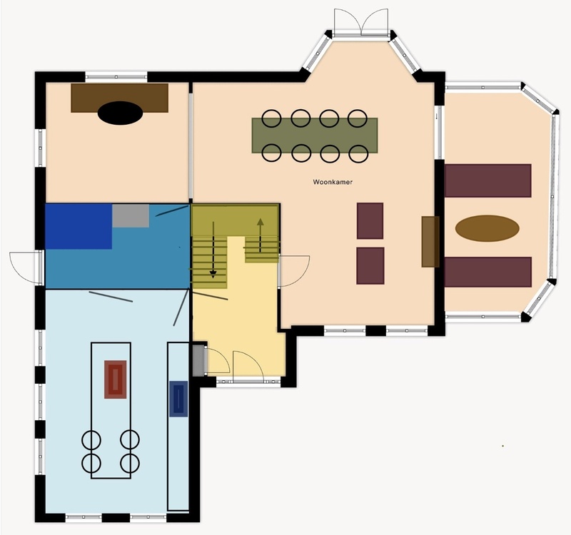

Als we die tafel zo doen, dan neemt zoonlief die in beslag voor z’n treinen en krijgen we die nooit meer terug ;)
Het idee van de trap is absoluut out of the box, maar vraagt teveel aanpassing ben ik bang. (Sluit niet aan boven, je komt dan net wel/niet in de knoop met de hoogte, iets met een traphek en vrij onlogische verkeersroute dan) En dan die deur naar de keuken, die moet door een draagmuur, dat is vrij prijzig :X
De opzet die we nu hebben biedt een grote woonkeuken, een zitkamer annex speelkamer, een kleine ruimte voor de TVkamer en een nogal heftig groot kantoor. Heb er nog wel over gedacht het kantoor naar de serre te verplaatsen, maar die lijkt ons beter voor als we bezoek hebben. :)

Hoewel ik een eiland >300 echt geweldig vind, vind ik je indeling erg vreemd. Je kookplaat zit erg op de rand, je spoelen in een kast waarin veel ruimte is.
Mag ik je ons eiland van 364cm voorstellen? Nu gaan wij voor een spoelbak van 72cm breed, 30cm uit de rand waaronder die nèt in een 100kast zou kunnen passen wellicht.. Heel heel misschien dat ik daardoor nog naar 120-80-60-100 ga met twee kopse kanten van 2cm dik. :) (Maar vier breedtes trekt m’n OCD niet denk ik, ook al is het geen zicht ;))
Daar heb je inderdaad wel een punt.
Wellicht dat 120 voor kookplaat en daarnaast 4x60 ook een goede optie is. En dan de spoelbak niet in het uiterste rechtse kastje.
Mag ik vragen welk merk keuken je hebt gekozen en hoe jouw offerte zich verhoudt tegenover die van mij?

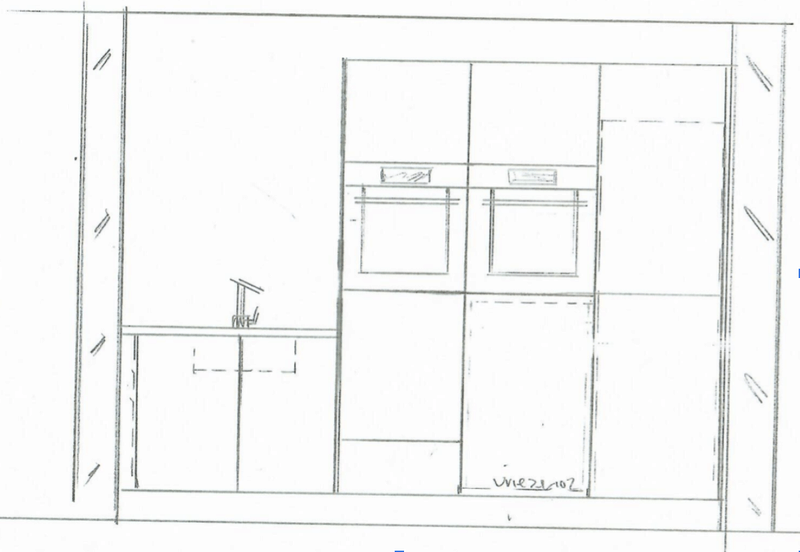

We gaan ijs en weder en prijzen dienende een nieuwe keuken bouwen in ons net aangekochte huis.
Het idee is eiland met een wand erachter.
Zo'n beetje hetzelfde als iedereen dus.
Nu begint de wand in een hoek en loopt door tot een glazen deur of verticaal raam van plafond tot vloer.
Er is ± 320 cm plek.
Dus wij dachten aan 5 hoge kasten naast elkaar.
2 ovens en een koffienis.
Mijn vrouw is niet de grootste maar wel de meest actieve in de keuken.
Ik heb nu 5 redelijk suffige schetjes gemaakt hoe we de wand zouden kunnen indelen.
Niet alle lijnen lopen even strak, maar dat ligt aan mijn skills.
Bij D echter liggen de ovens inderdaad een stuk lager.
Anders kan mijn vrouw er niet zo goed inkijken (denk ik)
Benieuwd welke jullie de beste, mooiste of meest praktische of wat dan ook vinden.

MIj lijkt D het mooiste en handigste.

Je moet er niet in kunnen kijken, maar er veilig iets heets uitnemen. Bovenkant deur op schouderhoogte is ongeveer een richtlijn. Voor mij is dat op werkbladhoogte, dus nog jets lager dan D.

Ladypurple schreef op zondag 6 februari 2022 @ 14:29:
Zo had ik het nog niet bekeken!
Dank voor dit inzicht.
Nu ik het zo lees, klinkt het inderdaad het meest logisch.
Nog snel wat proberen te tekenen, maar zoiets dus?

Bijv.....
Maar bekijk eerst welke mogelijkheden de ruimte heeft en wat je wensen zijn.

Van alle opties heeft E mijn voorkeur. Maar je hebt een echt ontwerp nodig want het hangt er ook van af hoe je uit komt met greeplijsten. Ga je enkel voor horizontale greeplijsten? Verticale greeplijsten? Greepjes? Push to open?
