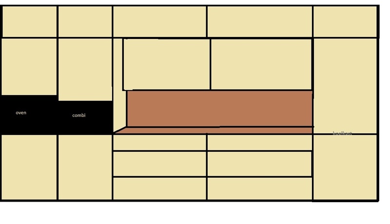

Wij drinken dus geen koffie thuis :X Een extra koelkast in m'n kantoor/mancave staat heel stiekem wel op de wishlist, maar erg laag hoor :)
Er lag ooit een plan om het toilet te verplaatsen en dan het kantoor, de bijkeuken en de keuken bij elkaar te trekken om dan opnieuw in te delen..
Ik zal eens kijken of ik daar nog een plattegrondje van heb ergens ;)
Niet helemaal gevonden, dus beetje pielen later..
Afbeeldingslocatie: https://tweakers.net/i/1cleKV4DxG4qiaIzYjgjsaYiewY=/234x176/filters:strip_exif()/f/image/uOdulZJNvorDAuv0pN5FeP7o.png?f=fotoalbum_medium
Ding is dat het kantoor en de oude 'hal met toilet' zo groot zijn dat ik nu met een enorme woonkamer zit waar ik eigenlijk ook niet van weet wat ik er mee moet :D

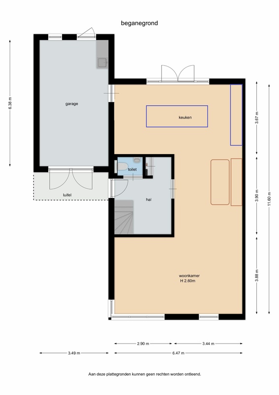

Goedemorgen allemaal!
Wij kopen een bestaand huis, helaas geen budget om een uitbouw te doen en daarmee helaas slechts beperkt ruimte voor een keuken. Hebben jullie nog tips, tricks of voorbeelden om dit zo goed mogelijk in te delen? We denken bijvoorbeeld dat een kookeiland niet mogelijk is ivm de doorloop naar de garage op links. De eettafel staat bij de huidige bewoners rechtsboven op de plattegrond.
En welke keukenboer moeten we écht even bezoeken? We wonen nu in Almere en verhuizen naar regio Zwolle. O-) Afbeeldingslocatie: https://tweakers.net/i/oOvsXBSS3Jx-SdAdqkBkTgjegcs=/x800/filters:strip_icc():strip_exif()/f/image/7GrV0cNLc4flSnbU80qjo3fh.jpg?f=fotoalbum_large
Afbeeldingslocatie: https://tweakers.net/i/szdztQcxxfZXzwg-GnxrcqYYOP8=/232x232/filters:strip_icc():strip_exif()/f/image/crfWK9GbCArBT3pjiVTFpFoU.jpg?f=fotoalbum_tileAfbeeldingslocatie: https://tweakers.net/i/UScDH4QfJzEmfHFsAJGVhmdLlvA=/232x232/filters:strip_icc():strip_exif()/f/image/vsupkzKsThigvAMESRY10fC1.jpg?f=fotoalbum_tileAfbeeldingslocatie: https://tweakers.net/i/ublJtg_4ZZNV7BrQUpnnUCVk6R8=/232x232/filters:strip_icc():strip_exif()/f/image/Lf5WX4zXSJp5FOtaz7XDX1YN.jpg?f=fotoalbum_tile

Is een nieuwe keuken überhaupt noodzakelijk? Ziet er prima uit. Wellicht eerst sparen voor een uitbouw en op een later moment een nieuwe keuken te plaatsen?

We missen een magnetron + willen liever niet de energieslurpende Amerikaanse koelkast overnemen. En we denken ook te weinig opbergruimte te hebben in deze keuken, maar misschien zijn we verwend. :P

Lijkt aardig op ons huis (in dezelfde regio ;)), behalve dat wij geen doorgang hadden naar de garage. Na de uitbouw (achtergevel gelijk getrokken met die van de garage) wel, dus dat levert nu extra ruimte op. Ik zou in jouw geval niet weten hoe je de opstelling anders zou moeten doen zonder het significant minder functioneel te maken.

Is toch een prima keuken? Zo oud is die niet denk ik. Qua indeling vrijwel exact mijn ouders huis.
Koelkast kun je gewoon voor paar honderd euro een andere halen desnoods. Hoeft niet veel te kosten. Magnetron in de bijkeuken (hebben mijn ouders ook) hoevaak ga je die gebruiken? Hoe erg is het als deze om het hoekje staat? Of zoals wij hebben een losse magnetron in een bestaand keukenkastje gezet. :)
Veel meer ruimte ga je sowieso niet krijgen. En eiland kan niet. Maar een schiereiland zou misschien nog wel kunnen. (hoge kasten op plek van koelkast en schiereiland in het verlengde waar nu de oven zit. Of het handig/praktisch is en of je er echt op vooruit gaat qua ruimte vraag ik mij af. Terwijl je wel fors gaat investeren in een andere keuken.
Deze keuken lijkkt alsnog deze nog met gemak jaren mee te gaan. Intussen lekker sparen voor de uitbouw. Kun je gelijk een keuken met (schier) eiiland kiezen met inbouwmagnetron ;)

Als je budget beperkt is zou ik de aanpassingen ook zoveel mogelijk beperken.
Amerikaanse koelkast eruit omdat je dat aangeeft.
Zo dicht mogelijk tegen de deur een hoge kast met koelkast hierin.
Aanrecht verlengen tot deze nieuwe kast en een onderkastje erbij.
Kast met oven uitbreiden naar oven+magnetron lekker laten.
Vriezer en magnetron in de garage :)
Een heel nieuwe opstelling gaat serieus geld kosten, het is mijns inziens nuttiger om dat in te zetten voor (de spaarpot voor) een uitbouw aan de achterzijde :)
Hoeveel hoogte heb je onder de oven? Misschien past daar een 120-ish koelkast? Dan hoef je niet eens een hoge kast bij te plaatsen, zou je het aanrecht kunnen verlengen, hooguit nog een bovenkastje (liever plank denk ik) erbij.
Tijdens het sparen leer je ook of de vriezer (en magnetron en wat opslag als het echt moet) in de garage echt bloed irritant is, of eigenlijk wel went.

Ik ga mee met @SquareOne, ik zou overwegen de keuken zo te laten of minimaal aan te passen zoals @Floor-is aangeeft. Als ik zo je toekomstwensen hoor wil je uiteindelijk een uitbouw realiseren. Dan is nu een volledig nieuwe keuken kopen toch wel echt zonde van je geld, en komt de aanbouw pas weer veel later in zicht. Met de huidige opstelling ga je niet mega veel ruimte extra kunnen creëren. Voor keukens en verbouwingen betaal je nu de hoofdprijs, de kans is aanwezig dat dit over een paar jaar anders zit. In de tussentijd heb je kunnen sparen voor de aanbouw en kun je een veel mooiere en grotere keuken plaatsen die toekomstbestendiger is.
Daarnaast zou je wellicht wat in de hypotheek kunnen doen v.w.b. de aanbouw. Dat is wel een aantoonbare verbouwing die waarde creëert, dus daar werkt een bank wel vaak aan mee als het financieel mogelijk is. Is het niet nu, dan misschien wel op termijn als de financiën het toelaten.

Even meedenkmodus voor wel een keuken.
In principe kan je tegen de wand van toilet/kapstok een kastenwand kwijt en dan een eiland op zeg 115cm van de garagemuur laten beginnen. Met 647cm breedte heb je dan ruimte voor ±210cm eiland als je er nog een tafel naast kwijt wilt. Gezien je er in wilt spoelen en koken is dat eigenlijk geen optie. Je hebt dan 50cm werkruimte en ik kan me werkelijk niet voorstellen dat dat ooit afdoende gaat zijn..
Een andere optie is om de keuken naar de rechterwand te verplaatsen, daar een schiereiland tegenaan. Dan kan je rustig naar 270cm en een tafel kwijt waar nu de keuken staat. Zit je te klooien met je kastenwand én naar een boel extra kosten te kijken voor het verplaatsen van alle technische installaties.
In theorie kan je je tafel kwijt naast het 'blok van de hal', daar heb je immers 3m44 breedte beschikbaar. Dan kan je de gehele achterzijde gebruiken voor je keuken. Met (heel) veel geluk kan je dan een wand van 4 kasten kwijt tussen het toilet en de garagedeur. Dan kan je een eiland van 3m60 parkeren zelfs.
Als die locatie van de tafel geen probleem is, is dit denk ik wel een goede optie om een verbouwing te voorkomen. Afhankelijk van de apparatuur, kosten voor verplaatsen techniek en zonder eventuele problemen met de vloer (loopt die door onder de huidige keuken) en mogelijk vloerverwarming moet je dan ergens vanaf 20k rekenen voor relatief budget. Dat kan je laten oplopen naar 60k+ als je gek doet :P
Een schiereiland, uitlijnen met de muur van de hal zou kunnen. Kastenwand tegen de garage, eventueel een U van maken. Omdat je wel een verkeersroute hebt zou ik het schiereiland dan niet langer dan 2m50 maken.
Als je nog twijfelt over je uitbouw en/of de verbouw van de keuken zou ik je een andere overweging mee willen geven :)
Neem de koelkast over en de energiekosten een tijdje voor lief. Kijk hoe de keuken bevalt met een magnetron in de schuur, eventueel ook met opslag in diezelfde schuur. (Tosti ijzer, gourmetstel, vazen, schoonmaak spullen, bijzondere pannen, alles dat je weinig gebruikt uit de keuken halen.)
Als je met een bouwdepot werkt heb je grofweg 12 maanden om hier iets mee te doen, dan heb je minstens een half jaar ofzo om te kijken hoe dit bevalt :)

Ik zou de tussendeur naar de garage eruit halen.
Lekker buitenom lopen. Nou gebruik ik mijn garage als oldtimer hobbyhok, dus je wilt toch niet zo die zooi inlopen.
In Zwolle kan je goed terecht bij Satink. Doen wij ook, en dat gaat tot nu toe naar wens. Niet de goedkoopste maar geen Mandemakers gelul. Gewoon nette prijzen heb ik het idee, maar dat weet ik volgende week zeker....

Hij/zij kan de koelkast ook van de huidige bewoners overnemen ;) maar ze willen juist niet zo'n grote amerikaanse koelkast maar een normale die ook wat zuiniger is met de stroom.
De deur zou ik er niet zomaar uit halen, lang niet alle garages zijn met spouwmuur gemaakt, of goed geisoleerd (dak) . veel garages hebben een niet of zeer slecht geïsoleerde garagedeur en bij veel garages is de afwerking en zooi dermate dat je die liever niet vanuit de eettafel ziet. Het kan wel, dan moet je de garage gewoon goed en mooi gaan aanpakken echt gaan betrekken bij de keuken. maar dat kost ook wel wat geld als je het echt onderdeel van je huis wil laten zijn.
Eens!
  • Een geïsoleerde garage is zeldzaam
  • De doorgang weghalen en buitenom gaan is echt een stap terug (ik vind het echt armoe om buitenom te lopen als je de mogelijkheid had om binnendoor te gaan)
  • Ik zou de garage zelf overigens niet gaan verbouwen, gewoon een deur zonder glas er in en de garage lekker gebruiken voor de hobby, fietsen etc.

Goeie regio d:)b
Denk dat de vraag vooral moet zijn, waarom wil je een eiland?
In principe past er best eentje middenin de ruimte waar de keuken nu staat, zeker als je een kortere eettafel hebt / die een kwartslag draait :+ het ziet er gaaf uit, maar praktisch wordt het denk ik niet.
Wij vonden een eiland vooral fijn zodat je als je in de keuken werkt, nog contact hebt met de mensen die aan de eettafel zitten. Je zou dat ook kunnen bereiken door de huidige L om te draaien, zodat je een soort schiereiland hebt. Maar ook dat kost eigenlijk best veel ruimte...
Zou het zelf misschien wel zo laten. Of misschien overwegen de keuken voor te bouwen :+ maar dan eindig je met hetzelfde probleem voor de tv.

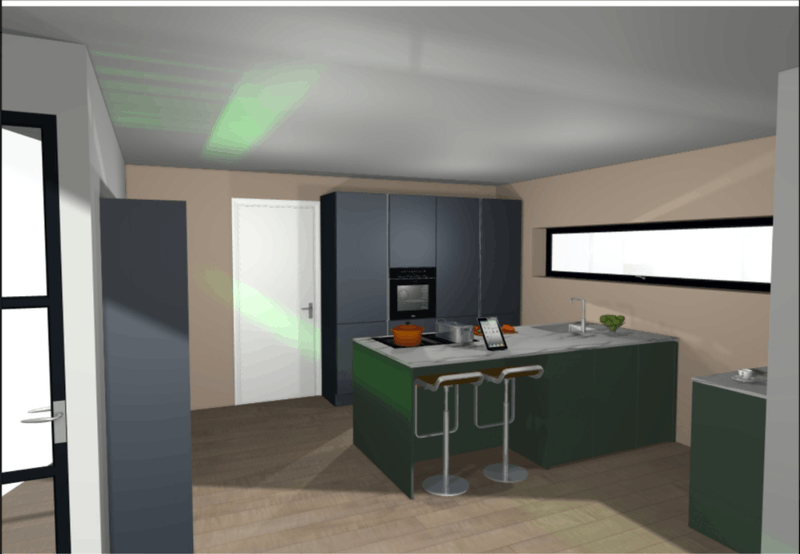

glider5 schreef op woensdag 2 februari 2022 @ 10:18:
En welke keukenboer moeten we écht even bezoeken? We wonen nu in Almere en verhuizen naar regio Zwolle. O-) [Afbeelding]
Volgens mij heb je plek zat om het anders te doen zonder uitbouw, als je dat zou willen.
Hoge kasten tegen de rechter wand, stuk of 5. Fors eiland van 3m60x1m20 of iets dergelijks, rondom 1m20+
Tafel tegenover de hal, eventueel met bankje (niet perse nodig, misschien wel prettig).
Afbeeldingslocatie: https://tweakers.net/i/qE1hXRNmJZ6_8qHIaupmFBdfOBs=/x800/filters:strip_icc():strip_exif()/f/image/hEf0h8DhMA5arXDLgI6e8463.jpg?f=fotoalbum_large

Hierbij onze laatste schets van onze keukenwand. Voor de geïnteresseerden..
We twijfelen nog over de ondiepe kastjes.
Leuk hoe veel tijd je in het ontwerp van een keuken kunt steken.
edit: dit is puur indeling, niet de kleur.
Afbeeldingslocatie: https://tweakers.net/i/Y9b9eGotZQHqhm3ilAS7eQK4UgU=/800x/filters:strip_icc():strip_exif()/f/image/mLb2xqPTpo7y3GBGRpEZCx3B.jpg?f=fotoalbum_large
[ Voor 4% gewijzigd door Strova op 02-02-2022 12:26 ]

Mooi, voor het oog nog wel even een warmhoudlade onder de combi. O+

Dacht ik ook aan, maar vanwege budget toch waarschijnlijk geen optie.
Ah mijn derde hier: Floor-is in "Het Grote Keuken topic: verkopers, kwaliteit, prijs - Deel 3"
Links ±240 kastenwand, rechts ±360 trouwens.
Ik weet niet voor welk merk apparatuur je gaat, maat AEG heeft een gewone lade in haar Pro Black line. (Helaas niet in de volgens mij goedkopere Matt black line, die kent alleen een warmhoudlade)

Die dieper vallende bovenkastjes zou ik wat hoger boven het blad laten beginnen.
Ben zelf geen fan van 3 lades hoog, maakt ook dat je de 'truuk' voor uitlijning van oven+magnetron niet kunt doen. En dat is jammer, want dat zou het lijnenspel echt heel mooi kunnen maken.
Stel je voor:
2 ladefronten in de onderkasten.
Oven en magnetron beide 60 hoog, gestapeld.
Uitlijning onderzijde oven/magnetron op bovenzijde onderste lade.
Uitgaande van 95 bladhoogte en 10cm plint is de onderzijde van oven+magnetron dan op ±52cm hoogte. Dat maakt de bovenzijde ±172cm hoog. En dat is ook precies waar je die binnenvallende bovenkastjes op zou willen laten beginnen denk ik zomaar.
De hoge kasten dan 208 hoog inclusief plint. Heb je 46cm bovenkastjes (wat ik ergens als een standaard maat zag meen ik me terug te halen). En dan van 208-250 de boven-bovenkastjes. 0-10-15cm koof erboven om tot 250-260-265 hoog totaal te komen. :)

macfocus schreef op woensdag 2 februari 2022 @ 12:51:
Dank! ga ik naar kijken. Denk nu aan BOSCH ovens (8 series)
Floor-is schreef op woensdag 2 februari 2022 @ 12:54:
Stel je voor:
Thanks, ga ik meenemen in de tekeningen. 2 lades ipv 3. Ovens boven elkaar is qua uitlijning dan beter dan naast elkaar?

Ik denk van wel. Een 60cm magnetron kan wel een heel eind duurder zijn trouwens, dus de optie warmhoudlade (er tussen) is wellicht niet eens een heel gek idee.
Ik weet niet waar je in tekent, dus niet hoe snel je dit kunt doen.. Maar ik denk dat als je dit hebt getekend, je snel genoeg kunt zien of je dit wat vindt of niet :)

mitsumark schreef op woensdag 2 februari 2022 @ 12:22:
Wow, zelfs een tekening gemaakt - dankjewel!
  • glider5
  • Registratie: Juli 2020
  • Laatst online: 17-04-2025
Heel helder zo, dankjewel!

Ik heb een eerste offerte binnen en de renders. Het zijn foto’s van printjes, want ik heb geen digitale.
Qua visuele set-up zijn we zeer aangenaam verrrast.
Prijsstelling is net niet in budget, maar ze plaatsen er wel de hele keuken voor inclusief de stollen en de plafondkoof. En ik moet natuurlijk nog even onderhandelen.
Pluspunten:
  • Mooi ontwerp (vinden we)
  • Koofverlichting geschakeld met afzuigkapverlichting
  • Lampjes in afzuigkap zien er veel beter uit dan bij Novy
  • Vetfilters veel groter dan bij Novy
Minpunten (waarvan een aantal wellicht gevoelsmatig)
  • Merk apparatuur (Pelgrim, de andere keukenboer levert topline AEG, lijkt mij beter)
  • Afzuigkap bediening niet via de kookplaat
  • Ik wil eigenlijk een 60 cm pyrolyse oven met kerntemp meter(nog liever een fornuis, maar dat krijg ik er niet door. Kosten ong. + 800
Wat wordt er nog aangepast t.o.v. De huidige offerte/renders:
  • Plafondkoof moet zeker tegen muur aan ivm buitenafzuiging (die ik overigns niet specifiek benoemd zie)
  • Zijwangen eiland worden 5cm
  • Blad 5 of 6 cm (plint wordt dan lager)
  • Blad + wangeneiland wordt in 2 typen blad gemaakt over de lengte (werkzijde zwart graniet/ raamzijde notenhout kunsstof) dit levert helaas wel een naad op in het houtmotief deel (want max 250 lang uit één stuk)
    Eigenlijk wilden we een stuk hout dwars over doen in het midden, maar we krijgen de uitlijning met de nis niet voor elkaar (budget)
  • Lampjes in nis worden 2 x 2
  • Laden eiland worden 60/120 ivm opschuiven kookplaat uit de rand)
  • Laden eiland worden smal/smal/ hoog (dus geen binnenladen)
  • Laden nis is wel binnenlade
Keuken :
Schmidt volution Arcos E130
Front AED BWK
Kleur front black work
Corpuskleur zwart
Greeploos
Koelkast/vriezer met greep
Plintkleur zwart
Plint 12 cm
Werkhoogte 95cm
Overstek blad Avanto (geen idee)
Bladdiepte 75/120 (nis/eiland)
Apparatuur
Koelkast
Pelgrim PKS25178 1299
Kookplaat
Pelgrim IKA6084ANT 1499
Afzuigunit
Wave motorloze plafondunit 8663.10 1295
Wave motor 666.04 300
Ovens
Pelgrim oven/mag MAC834MAT 1659
Pelgrim oven OVM834MAT 1259
Vriezer
Pelgrim PVS25178N 1449
Vaatwasser
Pelgrim GVW300L 1169
Accesoires
Spoelbak
Caressi RVS CA50R10
Onderbouwd
Quooker Pro3 RVS Square (“gratis”)
Afvalsyteem
Doeco Hailo 2x15 ltr
Verlichting
Doeco Fr55 kpled
Dekker wave set
Werkbladen
Graniet 2 cm, opgedikt tot max 6cm
Kleur Laurein leather
120x75
300x120
Nisblad,achterand en planken
Kleur Nogero (walnoot) in melamine
11.819,42 Kosten kasten
7.274,93 Kosten apparatuur (= 26,73% adviesprijs Pelgrim als ik het goed uitreken)
1.002,04 accesoires
4.708,10 Werkbladen
2.765,— Montage
- 1.670,49 Afrondingskorting
25.899,00
Stollen worden wit gegrond opgeleverd, moeten we zelf (laten) aflakken.
Ik ben benieuwd wat jullie van het idee, de uitwerking en de kosten vinden.
Afbeeldingslocatie: https://tweakers.net/i/bSQn7c_ctUiggQxYaHdDDw1WOKQ=/full-fit-in/4920x3264/filters:max_bytes(3145728):no_upscale():strip_icc():fill(white):strip_exif()/f/image/CRRr5Ag1dv0s9gugkiPfGxA8.jpg?f=user_large
Afbeeldingslocatie: https://tweakers.net/i/7iAt4y-Ul8CJxRomtqFd19HoWB8=/full-fit-in/4920x3264/filters:max_bytes(3145728):no_upscale():strip_icc():fill(white):strip_exif()/f/image/v9uKqdADhwbUQkBgKd37RcEZ.jpg?f=user_large
Variatie zonder tussen stollen. €750,- goedkoper, gaan we niet doen.
Afbeeldingslocatie: https://tweakers.net/i/jLhvh9EihdtwLAYHg4zGVRFBAys=/full-fit-in/4920x3264/filters:max_bytes(3145728):no_upscale():strip_icc():fill(white):strip_exif()/f/image/hU4Ni0cd9uieC7ppIeiDmJ0s.jpg?f=user_large
Afbeeldingslocatie: https://tweakers.net/i/f6xSYWug__tMU89NgDpm0DMnkG0=/full-fit-in/4920x3264/filters:max_bytes(3145728):no_upscale():strip_icc():fill(white):strip_exif()/f/image/a7narStkieJoG79rkrWfIFik.jpg?f=user_large
Afbeeldingslocatie: https://tweakers.net/i/HCXop4OBV7NHbF7-bw6eLW0IdjI=/full-fit-in/4920x3264/filters:max_bytes(3145728):no_upscale():strip_icc():fill(white):strip_exif()/f/image/Q21oK1Dxge51AZkGxYjaa77K.jpg?f=user_large

Ik vind het er mooi uitzien, alleen de kleur van de greeplijsten wat minder, maar dat is uiteraard heel persoonlijk. Pelgrim zou ik zelf niet snel kiezen, maar ben zeker geen expert

Dank voor je opmerking over de greepljjsten.
Ik heb overal op zitten letten, behalve daarop.
Puntje vaan aandacht,

Hallo medetweakers,
Ik lees al een tijdje mee met dit topic en ben nu ook zelf aan de beurt voor een nieuwe keuken. Een korte introductie. Volgend jaar nemen wij betrekking in onze nieuwbouwwoning en daar hoort natuurlijk een nieuwe keuken bij.
Wij hebben nu twee offertes binnen en ik heb nog enige twijfel in de gebruikte materialen en apparatuur van de keuken.
Laten we met het leukste beginnen, omdat de aanpak van de keukenboeren verschillend waren is hierdoor de uitkomst van de keuken ook veranderd.
De ene keukenboer keek vooral naar dingen weglaten om dichter bij ons budget te komen, de andere keukenboer ging meer in de materialen zitten om zo onze complete opstelling in takt te houden.
Keukenboer 1:
Afbeeldingslocatie: https://tweakers.net/i/p5aOR-nRNg82LiCPu6bJBDTjZzs=/x800/filters:strip_icc():strip_exif()/f/image/IC5PEhO9iVoXmh6P5vPrwQee.jpg?f=fotoalbum_large
Afbeeldingslocatie: https://tweakers.net/i/THHISKFXGUpoV5tCnb00W1UATfs=/800x/filters:strip_exif()/f/image/scSmR3NjFHpUBlrSCRfqXAQw.png?f=fotoalbum_large
Materialen:
Range: Zero FX (5225)
Fronttype: Kunststof mat/naadloze randafwerking (196)
Frontkleur 1: Fenix Green (223FX)
Kleur kopse kant front: Fenix Green (223FX)
Korpuscombinatie: Carbon finemat (730FM)
Kleur buitenzijde korpus: Carbon finemat (730FM)
Kleur binnenzijde korpus: Carbon finemat (730FM)
Kleur kopse kant korpus: Carbon finemat (730FM)
Type greep: Inzetprofiel Metall (afgerond) (XGA)
Kleur greep 1: Inzetprofiel Metall (afgerond) (XGA)
Greepcombinatie: Inzetprofiel Metall (afgerond) (XGA)
Uitvoering zijwand: Fenix (FX)
Kleur zijwand: Fenix Green (223FX)
Type lade: Zircon ZX950 Soft Stop (Z950)
Kleur lade: anthracite (ZIRCO)
Type inzetprofiel: Inzetprofiel Metall (afgerond) (XGA)
Inzetprofielkleur: Inox (IN)
Ik kon dit niet vertalen aan de hand van de OP welke segment materialen hier gebruikt worden. Hier zit dus van mijn kant nog twijfel in wat er exact gebruikt wordt en welk segment dit valt.
Apparatuur:
Quooker Quooker kraan Fusion Square inclusief PRO3-VAQ
Atag inductie(HIDD8471EV)
Atag Oven(OX6592C)
Atag koelkast(KS23178A)
Pelgrim vriezer (PVS25178N)
Atag vaatwasser (VA8113QT)
Totaal Keukenmeubelen : € 7.156,15 +
Totaal Apparatuur/Accessoires: € 6.764,73 +
Totaal Werkblad(en) : € 3.415,00 +
Subtotaal: € 17.335,88 +
Afrondingskorting: € 585,88 -
Subtotaal: € 16.750,00 +
Totaal montage: € 1.250,00 +
Totaal te betalen: € 18.000,00
In het kort mijn vragen zijn: Welk segment vallen de meubelen onder en doen we er goed aan om voor deze apparatuur te gaan.

Plattegrond begane grond:
https://tweakers.net/i/4D...wDn.png?f=fotoalbum_large
Ik kan jullie advies heel goed gebruiken alvast bedankt!

Het eerste ontwerp is met Fenix, dat is wel echt mooi materiaal. Heb je wel genoeg aan de werkruimte op het eiland? Ik kan het niet goed zien, maar het lijkt 60cm. Dat is niet heel ruim.
Dat koffiehoekje kan leuker denk ik, het lijkt nu net een kastje met ordners op kantoor waar toevallig een koffiezetapparaat op staat :9
Hoe is de ruimte verder in huis? Heb je daar een plattegrond van? Waarom wil je graag een eiland?
@Alic3
Ik heb de afbeelding van keuken 1 aangepast; Wij kwamen op deze indeling onder andere uit dat onze kast mee gaat vanuit onze vorige huis. Waardoor wij op deze indeling uit kwamen.
Ik heb tevens een plattegrond toegevoegd van het huis. in het begin topic.
Koffiehoekje is misschien niet heel bijzonder maar het geld was op en we willen wel graag een hoekje voor de koffie. Nog suggesties hiervoor?

Kijkend naar de plattegrond, komt de kastenwand voor het raam te staan if mis ik iets?
Het raam komt in het midden van de ruimte. dit is in de plattegrond nog niet verwerkt door de aannemer.
