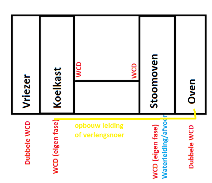

  • Source90
  • Laatst online: 02:17
Source90
@Barry|IA en andere uiteraard.
Paar pagina's terug ging het over wel/niet naast elkaar van de ovens.
Sinds je de elektra/leidingen ongeveer moet doorgeven voordat je überhaupt weet dat je een huis gaat kopen, hebben wij de standaard vriezer-oven-nis-nis-oven-koelkast opstelling gekozen:
Afbeeldingslocatie: https://tweakers.net/i/hlj606NmvJaRutGv-P6JlJN4Ye8=/full-fit-in/4000x4000/filters:no_upscale():fill(white):strip_exif()/f/image/Y0z3sKbVZf0NJMlymcQ0A4zk.png?f=user_large
Waarbij de dubbele WCD voor koelkast/vriezer op de reguliere keukengroep zitten en de ovens beide een eigen aansluiting krijgen. De plek van de stoomoven staat vast, vanwege de kraan/afvoer.
Ik zou nog wel de oven (bakoven) naar de muur rechts kunnen verplaatsen en de koelkast naar links. Paar stappen verder vanaf het eiland.
Vraag is: als de koelkast naast de nis wordt geplaatst (en de vriezer/koelkast een Amerikaans-model idee krijgt); moet hier dan een aparte lijst voor gebruikt worden, of kan dit in dezelfde kast (uiteraard de planken verplaatst) als de oven, of is hier nog iets specifieks aan dat omwisselen niet kan?
Verlengsnoer van de oven zou ik bij Miele kunnen opvragen, dat is de issue niet. Eventueel nog de WCD via een leiding verleggen.
Ofwel; anders gesteld:
Als ik bovenstaande kastenwand wil veranderen naar onderstaand, is er dan ander materiaal/andere kasten nodig of is dit exact hetzelfde?
Afbeeldingslocatie: https://tweakers.net/i/4BOPcUEWyJMCMwSsxH_kefH7SzU=/full-fit-in/4000x4000/filters:no_upscale():fill(white):strip_exif()/f/image/dAagdL0SNsT2cqmWrkoRg3No.png?f=user_large
[ Voor 12% gewijzigd door Source90 op 31-01-2022 23:00 ]

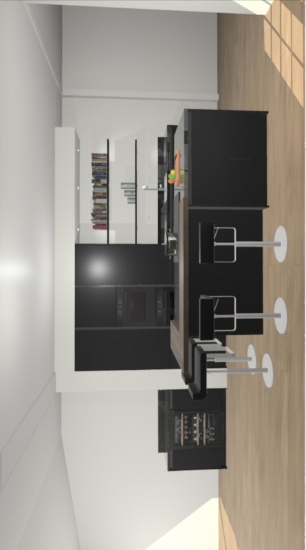

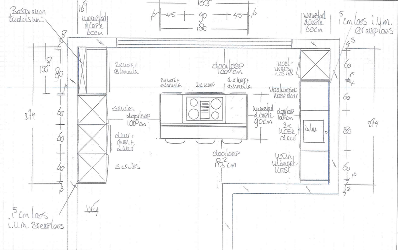

  • Floor-is
  • Laatst online: 23:13
Floor-is
5.2
Oliesjeik1 schreef op maandag 31 januari 2022 @ 21:24:
Ok, 20K moet ik dus uit m'n hoofd zetten. 30K vind ik persoonlijk dan weer erg veel. Ik ga in ieder geval eens de appartuur opzoeken zodat ik dat deel in ieder geval weet.
Wat betreft blad: Composiet of keramiek waarschijnlijk.
Composiet is duurder dan keramiek, wel mooier IMO. Minder “matige matrixprinter” uitstraling sowieso.
Dat gezegd hebbende: hier zit ook heftig prijsverschil. Ik zie van €400/m2 tot richting €1000/m2. En dan moet je nog je randafwerking, gaten etc.
20k red je denk ik eerlijk gezegd niet eens met een IKEA METHOD keuken met keukenfronten van Knoet/koak/k14 en een blad via steenproject of 123werkbladen, apparatuur via DMG/Veldhuis/whatever.. Je hebt teveel keuken nodig ;)
Zal binnenkort weer update doen. Heb voor nu enkel de kast links van het koffiecorner zelfde maat gegeven als de koelkast deur (plaatje onderaan de post)
Zet die koffiecorner eens naar de kamerzijde ;)
Wederom dank. Kun je wat verder uitlichten wat je precies niet zint aan het aanrecht waar de spoelbak zit? Mij lijkt uit het midden dan juist weer niet zo mooi?
Spoelbak en kookplaat tegenover elkaar is niet handig omdat je elkaar dan sneller in de weg staat, omdat als je je omdraait vanaf het fornuis je dit eigenlijk altijd in een stap doet en dan niet goed uitkomt ook. Symmetrie is leuk, maar kan het ook saai maken :)
Ik denk dat je je spoelen naar de kastenwand zou moeten brengen en je koken naar de buitenmuur. Maar dat ben ik :)
Wat betreft lijnen van de kastenwand moet ik nog eens verder nadenken. De bovenste oven wordt iets te hoog voor mijn vriendin ben ik bang. Ikzelf ben 1,95m dus geen probleem, maar m'n vriendin is 1,68m dus nogal lastig om er dan bij te kunnen (bovenkant oven zit op 178cm, zie plaatje hieronder). De onderste oven valt nu net niet lekker met de koffiecorner maar de nis omlaag halen gaat niet want dan wordt de nis te laag.
Je hoeft de nis niet omlaag te halen, je lijnt de onderste oven uit op de bovenzijde van een lade in de kast ernaast. Dan 60cm oven onder en de 45cm erop. Zit je waarschijnlijk ergens 145-155cm hoog aan de bovenzijde, beetje afhankelijk van hoe hoog die lade uitkomt ;)
Misschien is 2x60cm wel mooier, maar zal ook een pak duurder zijn!
[ Voor 6% gewijzigd door Floor-is op 31-01-2022 22:50 ]

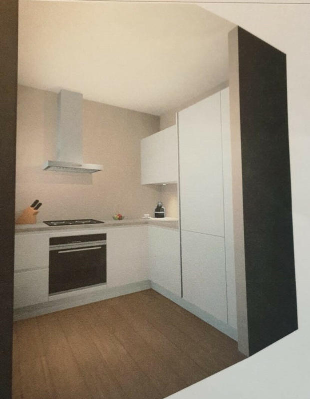

Hoi mensen,
Wij zijn een buitenlander (italie) paar dat in nederland wonen. Wij zijn momenteel de "keuken kopen" tango dansen.
Wij hebben somige offerten maar wij ijn niet zeker over alles SCAM zijn. Zij willen ons een kopen document tekening.
Wij hebben deze offerte, maar ik weet niet zeker als dit goed is, kan iemand en beetjte ons helpen?
wij hebben en klein keuken, (2x2.1m) en dit offerte lijkt goed maar ik weet niet zeker. Total inclusief montage: 11000 E (na korting)
AEG 58cm Inductiekookplaat IKK6440SCB (7350 W)
AEG 45cm Multifunctionale oven met magnetron CMK56506MM
AEG 60 cm Blockschouw DBB4650M 69 dB
AEG vaatwasser MM536Z 60cm 42 dB
AEG koel-vriscombinatie SCB6183LS178 cm
CUBE2 + 3-in-1 kraan 3 L boiler + co2 water
Werkblad: composite molino clay 4 cm.
GL-SAARSTEIN245 1 17 polarwit mat
2 overkasten
1 lade inclusief bestek
1 hoek gegoten
Afbeeldingslocatie: https://tweakers.net/i/LGeZzY7UbmvxEOD4wr1h2LD2nJk=/800x/filters:strip_icc():strip_exif()/f/image/Mt6M1dQzRLkYeIMauWM1PoRp.jpg?f=fotoalbum_large
Afbeeldingslocatie: https://tweakers.net/i/zDQfiw-gY2ejLpXRdHrqtRhoSe0=/x800/filters:strip_icc():strip_exif()/f/image/FnD3hm2Ccb2S6QluePEJ8nw4.jpg?f=fotoalbum_large

Ha allen,
Hier ook bezig met nieuwe keuken voor nieuwbouwwoning. Dit is een eerste schets van keukenzaak, waar we vanmiddag vervolgafspraak hebben. Zelf dacht ik dat de ruimte klein is voor een eiland, maar adviseur dacht er echt anders over. Is 90cm voldoende?
Samenvatting opstelling:
- Eiland met van links naar rechts; afgeronde kast, spoelen, vaatwasser, inductie met afzuiging, lades, afgeronde kast (aan overkant enkel kasten)
- Kastwand met van links naar rechts, koelkast, oven/vriezer, servies, koffiehoekje met lades (staat nu nog optioneel wijnkoeler met kastje)
Vragen die ik heb:
- Is 90 cm voldoende ruimte rondom eiland?
- Vaatwasser open levert nog maar 30-50cm loopruimte op (bij raam iets meer ruimte) is dat niet te weinig?
- Moet het koffiehoekje iets terugvallen als nisje?
- Zelf had ik links een hoekopstelling bedacht en rechts wel precies dezelfde kastenwand. Maar reacties zijn dat je dan een veel te lege ruimte hebt, en dat kastenwand ver van de hoekkeuken afstaat?
Afbeeldingslocatie: https://tweakers.net/i/E3vFM2_meVy_wCWSCpRcqB__bEE=/800x/filters:strip_icc():strip_exif()/f/image/QricRCsVV0FV8R7jymQe8vs0.jpg?f=fotoalbum_large
Afbeeldingslocatie: https://tweakers.net/i/3kv3LIf5qVkq7PEIKAYF6dr5k9A=/800x/filters:strip_icc():strip_exif()/f/image/wGgCVXajligAGQCQJvBMKsOW.jpg?f=fotoalbum_large
[ Voor 13% gewijzigd door william89 op 01-02-2022 09:33 ]

Ik zou nog maar eens om tafel gaan. In deze opstelling heb je tussen spoel en kook erg weinig werkruimte. En wat heb je liever? Een ruimte die volledig vol staat? Of meer bewegingsruimte. Hoe lopen de ramen?, kan je daar onderdoor met een blad, heb je een goede plattegrond met maten.

Ladypurple schreef op dinsdag 1 februari 2022 @ 09:26:
Plattegrond toegevoegd.
Ramen voorgevel (onderkant in tekening) zijn allemaal vanaf de grond. Raam aan de zijkant is op hoogte. Mijn idee was hoekopstelling zoals op tekening van aannemer en dan die kastenwand.

william89 schreef op dinsdag 1 februari 2022 @ 09:16: Zelf dacht ik dat de ruimte klein is voor een eiland, maar adviseur dacht er echt anders over. Is 90cm voldoende?
De ruimte eromheen kan wel, maar ik vind dat je erg veel ruimte inlevert tbv het eiland. Plaats de elementen uit het eiland maar eens langs de wanden, dan zie je hoeveel m2 je nu nodig hebt voor loopruimte en hoe weinig kasten er in het eiland zelf zitten. Deze opstelling geeft je ook erg weinig ruimte op het werkblad en dat zou ik in een keuken van 16 m2 echt bedenkelijk vinden. Dat kan veel beter en vooral veel functioneler. Let dus op als je weer bij deze adviseur komt; die kijkt te veel naar design en te weinig naar functionaliteit.
Je zou een U opstelling kunnen overwegen waarbij korte poot van de U (1.6 m) een barretje is. Of je kiest de opstelling die voorzien is op de bouwtekening en plaatst de eettafel dichter bij het raam. Dat is sowieso fijner als je bij de huidige locatie geen raam hebt.
Wil je toch graag een eiland, maak het eiland dan daadwerkelijk 320 breed (zijn dat nu overhangende delen aan de zijkant?). Je hebt daarmee meer werk- en bergruimte. Aan de kant van de kamer kun je een overhangend deel maken.

Toke_gt schreef op dinsdag 1 februari 2022 @ 10:11:
Precies dat. Ik wil praktisch en mag er design uit zien, maar adviseur vertrekt met design en gaat daarna het praktisch aspect rechtlullen :P ...
Probleem met de L en U is dat ik op de linkerwand geen 2 hoge kast naast elkaar kwijt kan door het raam. Dus vandaar dat ik al snel naar die kastenwand uitweek.
Ha allen,
Vragen die ik heb:
Lijkt heel erg op de ruimte waar @Vendetta_X iets van probeert te maken. Maar jij hebt nèt de 38cm die daar tekort is om een eiland mogelijk te maken. Een krappe ruimte voor een eiland, maar het kan.
Dit is waar hij (zij?) op uit lijkt te komen:
Afbeeldingslocatie: https://tweakers.net/i/BS_8Q3E6gQJLjlA6EkfexoEGTqY=/234x176/filters:strip_icc():strip_exif()/f/image/DFEmtoLsLdgdqdJsTIMEqUif.jpg?f=fotoalbum_medium
En dan dus de tafel in de ruimte tussen rechter buitenmuur en het 'gangblok'.
Je kunt de tafel ook plaatsen waar het eiland nu getekend staat, lekker veel licht en raampartijen er omheen :)
Kan je aangeven welke ramen wel en niet tot de grond komen?
Bericht hierboven
  • william89
  • Laatst online: 29-04 09:16
@Floor-is Alle ramen in de voorgevel komen tot op de grond, dus dit gaat hem niet worden ;-)
Ha allen,
Vragen die ik heb:
De afstand van de hoekopstelling naar de kastenwand is inderdaad wat groot, maar ik zie een groter probleem bij de tafel. Die is ingetekend op 3 mtr met een binnendraaiende deur. Ik zou de tafel naar beneden schuiven, een hoekopstelling met 2 hoge kasten en aan de lange wand tegenover de deur kan je altijd iets plaatsen voor extra bergruimte. Idee als bijv. ditAfbeeldingslocatie: https://tweakers.net/i/cen1ZDBbnvYTOmO8KsaSQTfUyFA=/800x/filters:strip_icc():strip_exif()/f/image/oXHndizVvpAP87WGJc4821mK.jpg?f=fotoalbum_large
Zo heb je dan wel kookplaat deels voor het raam

william89 schreef op dinsdag 1 februari 2022 @ 11:20:
Dit heb je nu ongeveer laten tekenen right? (Maar dan ronde hoeken op het eiland en 100cm diep ipv 90)
Afbeeldingslocatie: https://tweakers.net/i/5tI4LSkDaPyRjV2plgPCvZqIXEs=/full-fit-in/4000x4000/filters:no_upscale():fill(white):strip_exif()/f/image/YXaA6K43SOI0Y5t1aUg1RgHA.png?f=user_large
Het kan, maar die tafel daar... Nee man, niet doen.
Bericht hierboven

  • william89
@Floor-is Inderdaad dat is wat ik heb laten tekenen. Ik denk persoonlijk dat met een bankje de tafel veel verder naar de muur kan. Ook wellicht een schuifdeur i.p.v. draaideur. Of een taatsdeur die dus minder ver naar binnen komt.
Zie plaatje hieronder, hier is het 3,20 breed en ter hoogte van die koof 3,00. Oke, het is een hele smalle tafel, maar met een bankje i.p.v. stoelen aan de muurkant zou het moeten kunnen geloof ik?

william89 schreef op dinsdag 1 februari 2022 @ 10:30:
En zoiets? Je tafel staat meer in het licht (zeker bij die kamerhoge ramen) en vanachter het schiereiland heb je contact met mensen aan tafel. Door de lange wand te gebruiken voor de kasten heb je ruimte genoeg voor ovens, koelvries, vw en ruimte rond spoelbak. Zelfs nog voor nis voor bijv koffie/theehoek. Je kunt de kastenwand uiteraard nog veel verder doortrekken de woonkamer in, heerlijk veel bergruimte.
In de nis met de spoelbak heb ik ondiepe bovenkastjes getekend. Zag laatst ergens voorbeeld van ondiepe kastjes in nis, met daarboven kastjes net zo diep als de andere kasten. Zag er erg mooi uit, maar kan het 1-2-3 niet terugvinden. Als je kamer hoog is, is dat wel stijlvol.
(Ik realiseer me ook dat je raam bij het schiereiland ook kamerhoog is, maar dat lijkt me niet zo’n bezwaar. Eventueel zet je het eiland nog iets van de muur af, zodat je er wel kunt schoonmaken. Of je maakt het glas deels mat)
Afbeeldingslocatie: https://tweakers.net/i/AMDuFvn2-0Hdk-jtE-qOycO7joA=/800x/filters:strip_icc():strip_exif()/f/image/D4aUUl2fYDJp1BKCt7OmuR7t.jpg?f=fotoalbum_large
[ Voor 7% gewijzigd door Toke_gt op 01-02-2022 12:13 ]

william89 schreef op dinsdag 1 februari 2022 @ 11:39:
Een taatsscharnier zorgt voor 6-10cm minder verre 'uitslag' van de deur. Maar daardoor wordt de doorgang ook 6-10cm smaller (iets meer zelfs, maar reken hier even mee). De standaard dagmaat is nu 93cm, haal daar 6-10 af en bedenk je of je dan nog een prettige doorgang hebt (waar je met je boodschappen doorheen moet ook enzo).
Een schuifdeur zorgt voor geen 'uitslag', maar dan heb je alsnog bewegingsruimte nodig. Een schuifdeur die voor de wand valt kost je ongeveer 4cm plus de dikte van de deur. Zelfs een dunne glazen kost je dus zo'n 6-7cm als je de greep niet meetelt.
Een pocket schuifdeur maakt dat je de muur dikker maakt om de schuifdeur in te laten vallen. Dan moet je ook aan minstens 6cm denken en om dat een beetje mooi te maken moet je dan eigenlijk de gehele muur 6cm verder de kamer in brengen.
Ik wil niet te kritisch zijn, maar een deur die op een tafel uitkomt, daar heb je serieus ruimte nodig. Wij hebben dadelijk ook een deur die opent naar de tafel toe, houden hier ±150cm aan:
Afbeeldingslocatie: https://tweakers.net/i/sSWfKTdTpY382cRpLhWZGZ-CTtc=/234x176/filters:strip_exif()/f/image/coTYJ8enk4HqbKPYOm9bvDmt.png?f=fotoalbum_medium
Heb een mooi linkje voor je: https://www.flinders.nl/a...styling/de-ideale-eethoek
En dan moet je even bedenken dat ze hier een 90cm tafel gebruiken en het absolute minimum aangeven voor de maten. 2m70 is het absolute minimum aldus, zonder een deur en als er geen sprake is van een verkeersroute. Jij hebt die echter wel, daarom moet je rechtsonder kijken.
Gezien je 303cm hebt en het absolute minimum gesteld is op 315cm, zit je eigenlijk al te kort. Bij een 'verkeersroute' wil je echt liever meer dan te weinig ruimte, zéker als je ook nog een deur hebt die open moet.
De afbeelding in kwestie:
Afbeeldingslocatie: https://www.flndrs.nl/media/resized/wysiwyg/Magazine/1200x0_eettafel-opstellingen-4-5-6-personen.png
Bankje in plaats van stoelen?
Tenzij je in de McDonalds bent, is een bankje verre van ideaal:
  • Je hebt ruimte nodig om tussen bankje en tafel te bewegen (bij de McDonalds ben je altijd aan het klooien om op het bankje te gaan zitten, denk maar eens terug)
  • Het bankje kan je eigenlijk niet verplaatsen (zeker niet met meerdere mensen erop)
  • Een bankje is niet erg geschikt voor oudere mensen omdat die minder mobiel kunnen zijn
  • Een bankje is niet erg geschikt voor kinderen omdat die juist dicht op de tafel moeten zitten (en dan op het randje moeten gaan zitten)
  • Als je doel is ruimte te besparen moet je het zitvlak nog verder inkorten, dat zit niet prettig
Een bankje lijkt leuk, maar als je iemand met een bankje kent, vraag die eens of ze aan tafel liever op de stoel of het bankje zitten. En vraag het kritisch he? Niet zoals we dat doen met kinderen krijgen ;)
Stel nou dat je toch voor een bankje kiest, dan wil je eigenlijk minimaal een zitvlak bieden van 45cm, mag het bankje voor het comfort niet tegen de muur (koud, hard) en heb je toch al snel 25-30cm ruimte nodig tussen bankje en tafel. Zitvlak+bewegingsruimte+stukje van muur = 45 + 25 + 10 = 80cm -> Dat is een boel opofferen voor 10cm winst :)
Bericht hierboven
  • william89
@Floor-is Enorm bedankt voor deze concrete onderbouwing. En bij de vrouw thuis hadden/hebben ze zo'n bankje en nu wil de vrouw hier dat dus ook ;-) ...
Ik ga me eens verdiepen in die info van jou.
@Toke_gt Kijk dat is nog eens een creatief idee! _/-\o_
[ Voor 13% gewijzigd door william89 op 01-02-2022 12:25 ]

Toke_gt schreef op dinsdag 1 februari 2022 @ 12:09:
Klikbaar :)
Afbeeldingslocatie: https://tweakers.net/i/SL525b_EOo84mjwvn5x5yyRAmsk=/234x176/filters:strip_icc():strip_exif()/f/image/e3njM5BlUHHikw3OnEin7Q8p.jpg?f=fotoalbum_medium
Hoogte nodig voor deze:
Afbeeldingslocatie: https://tweakers.net/i/dKkbR2Nfl3xa8drrUftEhMccZwo=/234x176/filters:strip_icc():strip_exif()/f/image/wFpYPoGClz1LtfSLbLfv28rj.jpg?f=fotoalbum_medium
Uit de render van onze keuken (deze wordt overigens hoger, staat nu op 60cm, wordt 75 of zelfs ±90), let even niet op de passtukken boven en onder de oven:
Afbeeldingslocatie: https://tweakers.net/i/oReHttDqc9jWJ7BR8TU-JYE5QsI=/234x176/filters:strip_icc():strip_exif()/f/image/9szo1WtrAjwX6Xq9R66l8Xz1.jpg?f=fotoalbum_medium

  • Lelletje
  • Laatst online: 26-11 12:56
Floor-is schreef op dinsdag 1 februari 2022 @ 11:33:
Grappig, wij hebben dit:
Afbeeldingslocatie: https://tweakers.net/i/UI1AS6271St6hbv0t1SQVYB4iik=/800x/filters:strip_exif()/f/image/AJv1xZRFIQ2YHvya92qXYsjg.png?f=fotoalbum_large
Waarbij onze eettafel dus linksonder komt te staan, in de verlengde van de keuken aan de linkerkant.
Links: hoge kasten met oven en 'koffiecorner'
Midden: kookeiland met inductie incl afzuiging
Rechts: koelkast met vriezer als hoge kast en de rest laag, zodat er nog meer werkbladruimte is, incl spoelbak
  • Floor-is
Floor-is
5.2
Lelletje schreef op dinsdag 1 februari 2022 @ 13:44:
83cm tussen eiland en de hoek als verkeersroute naar de spoelbak én barkrukjes daar? Ja, nee, zou ik niet adviseren :) Dan zou ik aan de warme zijde iets minder ruimte kiezen zodat je de doorloop groter maakt.
Trouwens wel mooie opstelling zo met die twee wanden, zie je niet vaak.
Bericht hierboven
  • Lelletje
Floor-is schreef op dinsdag 1 februari 2022 @ 13:49:
Op dit moment hebben we 90 cm tussen hoek en spoelbak en barkrukjes. Dit vinden wij al groot genoeg, maar dat is onze mening en ervaring :) Dit kan bij iedereen uiteraard anders vallen.
  • Floor-is
Floor-is
5.2
Lelletje schreef op dinsdag 1 februari 2022 @ 13:52:
Die staat ingetekend als 83 toch? Dus dan heb je ofwel het eiland toch een stukje verplaatst of een andere truuk uitgehaald ;)
Zoals ik al meermaals heb aangegeven: ik geef mijn persoonlijke mening hier. Als iemand het anders wil of ziet, helemaal prima. Voor een verkeersroute houd ik aan dat je elkaar prettig moet kunnen passeren en een van de eenvoudigste stelregels hier is dat je meer ruimte wilt dan de dagmaat van een deur, die zijn 93cm tegenwoordig :)
