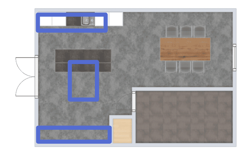

Drie schetsen voor je.
Eiland, maar groter.
3m80 kastenwand met 180 cm nis.
70cm tussen eiland en raam, eiland dan 290-320
Afbeeldingslocatie: https://tweakers.net/i/tbHqTjfqss9VRX-f02cBTReiHJ8=/234x176/filters:strip_icc():strip_exif()/f/image/FbXC7Pc7NCOOI0Ynk872PYTF.jpg?f=fotoalbum_medium
Lang aanrecht en schiereiland. Deze vind ik zelf het leukste *D
Aanrecht tussen twee kasten, hierin spoelen, vaatwasser etc.
Schiereiland met koken en misschien een barretje ofzo?
Heb wel een bijzondere opstelling bedacht met het schiereiland aan kastenwand. Op eiland aan koude zijde een nis in de wand om het op te breken; hier een mooie keukenmachine of je koffie bijvoorbeeld met een lichtje erop en een contrasterende achterwand, kan echt gigantische eyecatcher zijn :) De servieskast kan je overwegen te laten openen naar de woonkamer toe, ook omdat je dit met de kast van de oven zou willen doen. Maar dat is aan jou natuurlijk.
Dat schiereiland moet even groter trouwens, dus dan houd je die 170 niet over. Ik denk dat je uit moet komen op een schiereiland van 240-248, afhankelijk van hoe je de kast en kopse kant van het eiland wilt doen.
Afbeeldingslocatie: https://tweakers.net/i/T8RZY-ArczIrBcubuVW1weRwFtg=/234x176/filters:strip_icc():strip_exif()/f/image/dp5yOEMh6D6Ej0wCYv2ExpHs.jpg?f=fotoalbum_medium
Hier nog een out of the box voorbeeld
Een gespiegelde F opstelling. Wat clumsy op het eerste oog, maar ook wel weer spannend. :)
Vaatwasser onder het bereiden hier trouwens.
Afbeeldingslocatie: https://tweakers.net/i/5XJdQMrotgyUXDgC823O_0C03Cg=/234x176/filters:strip_icc():strip_exif()/f/image/4n6E8nUcSt0UKhf0qiOgoTwW.jpg?f=fotoalbum_medium

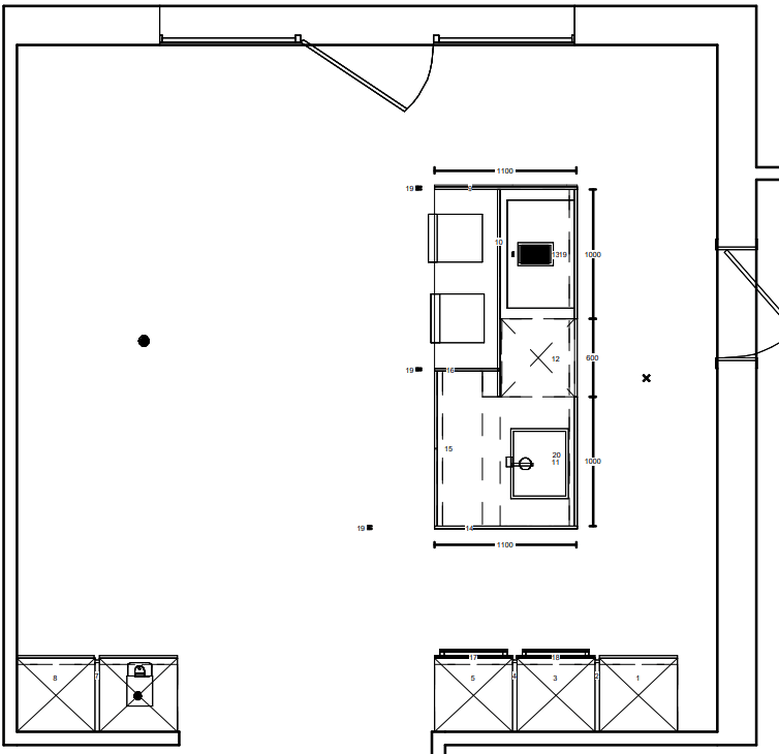

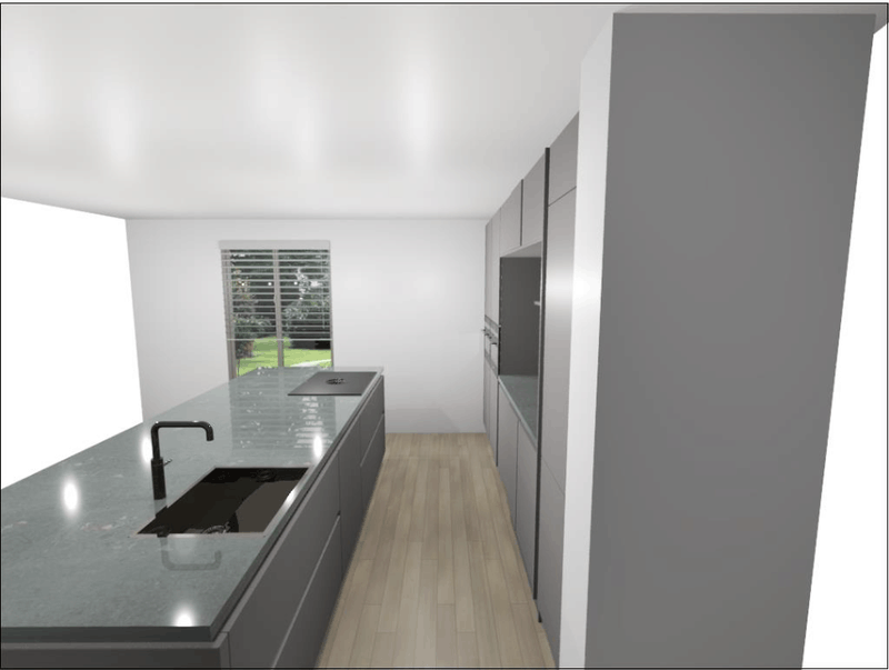

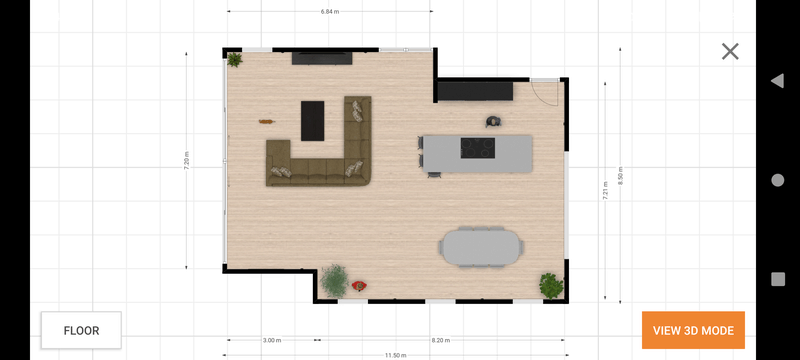

Na een hoop gelezen en geleerd te hebben hier, is het nu ook voor ons tijd om de keuken concreet te gaan maken. We zijn er gelukkig al aardig uit qua smaak, maar qua opstelling nog niet helemaal 7(8)7
De keuken gaat sowieso bestaan uit een hoge kastenwand en een eiland. De frontjes zullen uitgevoerd worden in de zwarte Fenix variant, en het blad zal composiet worden met een lichte marmerlook.
Qua opstelling hebben we 2 mogelijkheden bedacht, maar mocht iemand nog een ander goed idee hebben dan is dat natuurlijk van harte welkom. ;) Belangrijk om te weten is dat we graag het uitzicht op de weilanden goed tot z'n recht zouden willen laten komen en eventueel ook een bar gedeelte aan het eiland zouden willen hebben.
Optie 1:
Afbeeldingslocatie: https://tweakers.net/i/EVa-Qc_4Se_U4uSyu0EhR0ArMQA=/800x/filters:strip_exif()/f/image/Ll3UW9oktunURVYGz16xjlNu.png?f=fotoalbum_large
Afbeeldingslocatie: https://tweakers.net/i/14A6g9OBoCW9Fzdw6KPpOgCGwRg=/800x/filters:strip_exif()/f/image/v2oxH4Kpm1hrrX3n6TUPwivL.png?f=fotoalbum_large
Optie 2:
Afbeeldingslocatie: https://tweakers.net/i/wmqWgswRs7U3PLIpGuZ7Au1Qzmo=/800x/filters:strip_exif()/f/image/DTDhTNCux8x7JsF6CvTB0QNN.png?f=fotoalbum_large
Afbeeldingslocatie: https://tweakers.net/i/P6EznbGmp7-cnwuPHPW_PC_xMcw=/800x/filters:strip_exif()/f/image/POXlwHd8bbVKn0BCpbKIOpdq.png?f=fotoalbum_large

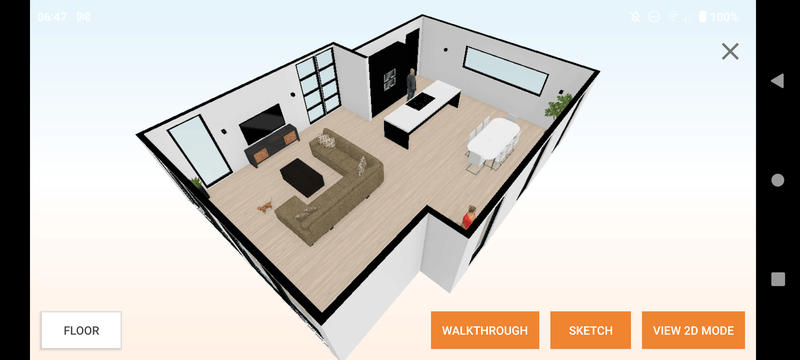

Locatie:
Afbeeldingslocatie: https://tweakers.net/i/oeKcyjpmWHy-LQrdpH19dJJVvT8=/800x/filters:strip_icc():strip_exif()/f/image/Pa6QeZIR4Obodzn19q9N6G4D.jpg?f=fotoalbum_large
Ik ben benieuwd naar de inzichten/ervaringen hier. Zelf neig ik het meest naar optie 2, en de wederhelft daar optie 1... Hopelijk kan de "Tweakers VAR" duidelijkheid geven ;)

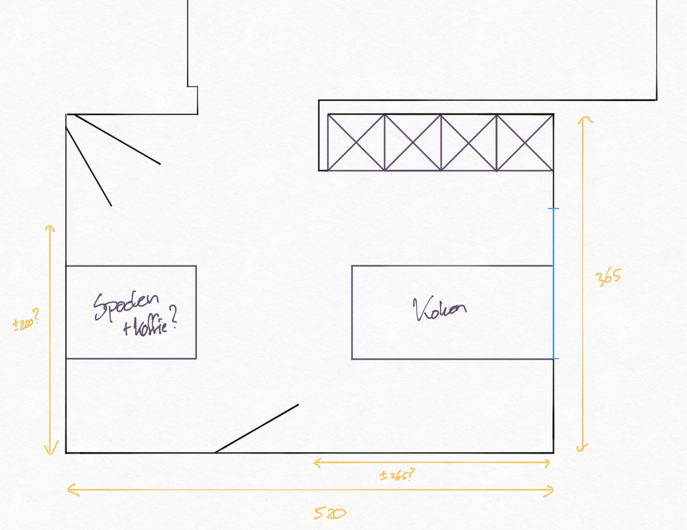

Ik snap dat het geen definitief ontwerp is van je keukenopstelling, maar ik denk dat je met een eiland+bar van grofweg 3.5 meter weinig opslagruimte hebt en ook weinig werkoppervlak. Helemaal als je nog ergens een spoelgedeelte kwijt moet. Bij optie 1 moet je steeds om je eiland heen lopen om bij koelkast/oven te komen.
Heb je een parallelopstelling overwogen als uitgangspunt? Zoiets ofzo? De tafel blijft waar hij staat. Veel meer werkruimte en kan je je barkrukken ook nog kwijt. ;)
Afbeeldingslocatie: https://tweakers.net/i/zG8uJLC99xuJOImGHXKU423mnv0=/800x/filters:strip_exif()/f/image/l1w88LTmtH6jpBkYgpw3gBQ0.png?f=fotoalbum_large
Die opstelling was het eerste uitgangspunt, ook van de architect. Omdat wij echter allebei niet echt de grootste chefkoks zijn is het deel onder het raam eigenlijk komen te vervallen.
Het plan is om de spoelbak en de kookplaat in het eiland te plaatsen. Het eiland zal inderdaad 360cm lang en de hoge kastenwand zal uit 4 kasten van 60 bestaan. Eventueel zou ik het kozijn (naar de bijkeuken ernaast) nog kunnen opschuiven zodat er een 5e hoge kast naast kan komen.
Omdat de ruimte vrij groot is moet de keuken natuurlijk ook weer niet te klein uitvallen, waardoor de parallel opstelling wel interessant is.

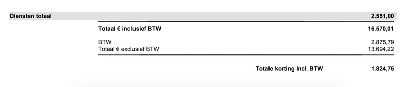

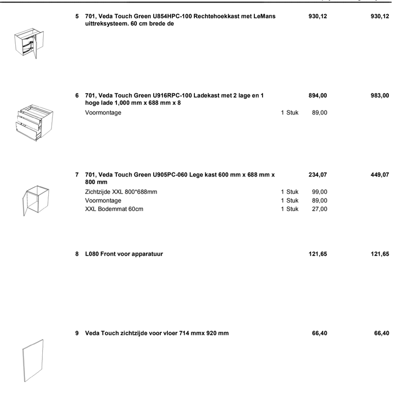

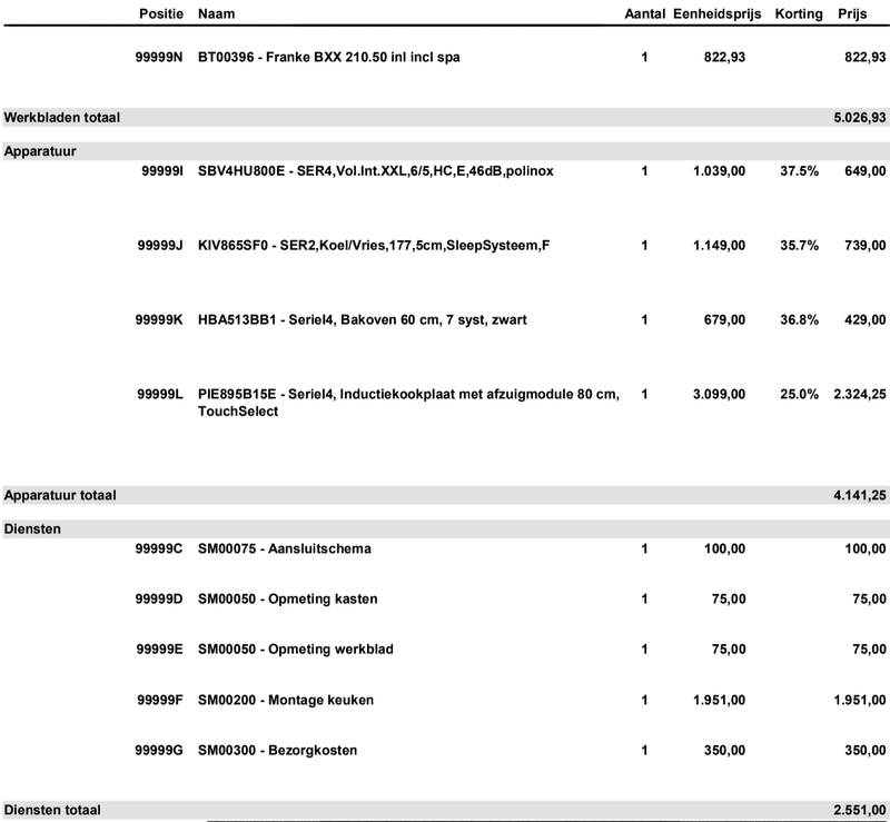

Wij hebben offerte van Kvik gekregen en vragen ons af hoeveel korting marktconform is. De totale offerte is 16K. We krijgen bij het eerste ontwerp 1950 korting (100% op plaatsen). Nu hebben ze een 20% op de keuken (excl apparatuur, maar komt heel erg op hetzelfde neer). Verkoper deed voorkomen alsof hij eigenlijk niets anders doet dan keukens in elkaar klikken en niks met prijs kon doen, maar dat betwijfel ik een beetje. Iemand ervaring mee?
Tweede vraag, we willen het '3e blokje' de eerste laatjes naast de hoge kasten toch vervangen voor een hoge maar smalle (40cm) kast. Maar dan zit hij wel gelijk naast het fornuis. Iemand hier ervaring mee? Is dat irritant?
Afbeeldingslocatie: https://tweakers.net/i/BVrZZRoQ6-oO7zoIDHSf6_yUdkg=/800x/filters:strip_exif()/f/image/U2LIpsIUOoCuPlgawTGUxPae.png?f=fotoalbum_large
Afbeeldingslocatie: https://tweakers.net/i/B0FULP5eKFLfKWOclk1N4NqaGXs=/800x/filters:strip_exif()/f/image/nyhe4QOkolQBmXduL18pmhcn.png?f=fotoalbum_large
Afbeeldingslocatie: https://tweakers.net/i/l20dvNijplw2bMO4z-H83_GZ5Cc=/x800/filters:strip_exif()/f/image/LCJtQIMrK4nujsB1QI0zjTJ6.png?f=fotoalbum_large
Afbeeldingslocatie: https://tweakers.net/i/ILgQ686vu3FXmW0IszH9dX3JjQA=/x800/filters:strip_exif()/f/image/YtqTx9CJbsJtTAQNVE9BfS6z.png?f=fotoalbum_large
Afbeeldingslocatie: https://tweakers.net/i/O_5QYcpdh4iCzpc5ntsVWOkZl10=/800x/filters:strip_exif()/f/image/6nw7fRzdmcp5Y2sM2Ouyzo9r.png?f=fotoalbum_large
Afbeeldingslocatie: https://tweakers.net/i/DqdcBvZ37hfGNVLwhClr_peLuxA=/800x/filters:strip_exif()/f/image/B3qzd4NUk6HVceeC8sbfVRUm.png?f=fotoalbum_large

sjobiscity schreef op maandag 31 januari 2022 @ 10:04:
Bij Kvik kun je, afhankelijk van hoe graag ze willen verkopen, maximaal 2,5% korting krijgen op de netto prijs.
Ontwerp is qua belijning niet veel soeps trouwens.

Barry|IA schreef op maandag 31 januari 2022 @ 10:13:
Thanks! Hoe zou je belijning anders doen? Hoekkastje moest volgens de verkoper zo, anders kregen op 'verkeerde' kant de naad van het aanrechtblad.
8< 8<
Absolute afrader, als je geen ruimte naast je kookplaat hebt ga je die zijde minder gebruiken. Niet alleen omdat je dingen niet af kunt leggen, maar ook omdat je er gewoon niet fijn zult kunnen werken. :)

Onderstaande opstelling hebben we uitgetekend. We zitten alleen nog te stoeien met de bestekla. Waar komt deze? Nu zit deze onder de kookplaat. Maar het is een kookplaat met downdraft afzuiging ingebouwd. Dus dat betekent dat de bestekla lager komt te liggen dan gebruikelijk is het geval is. Voor nu leek ons dat de beste consensus.
Opties die we al hebben overwogen:
-Afzuiging als plafondunit doen -> Heeft niet onze voorkeur
-Vaatwasser uit het kookeiland halen en verplaatsen naar de kastenwand links. Ook wat onhandig doordat er dan geen blad beschikbaar is tijdens het inpakken/uitpakken van de vaat. Is misschien het overwegen waard. Iemand die hier een ongezoute mening over heeft misschien?
-Bestekla in kastenwand? -> Zou kunnen maar voelt ook onlogisch
Wellicht heeft iemand van jullie hier nog een geniaal idee voor? Of ervaring met een lager liggende bestekla? Is dat echt irritant, of prima mee te leven?
Ik hoor graag jullie meningen.
Afbeeldingslocatie: https://tweakers.net/i/jWDmNLHHKvTLwzEzkWtHkMAmi-w=/800x/filters:strip_exif()/f/image/kXOuPD01B4QripsQUuXjh6sQ.png?f=fotoalbum_large

sjobiscity schreef op maandag 31 januari 2022 @ 10:15:
Kastindeling heeft niks met het werkblad of waar de naad komt te maken.
Kijk even in eerdere posts hoe greeploze keukens worden uitgelijnd, of zoekwoorden ‘greeploos lijnenspel’.
Snap je punt, maar denk dat de architect het bij het rechte eind heeft. Ik denk dat niet alleen de keuken, maar ook de ruimte veel beter tot z'n recht komt met een parallelopstelling. Op de tekening oogt het imho al als een grote ruimte waar een eiland in staat en ik denk dat dat in het echt alleen maar erger is.
Je hoeft je keukenkasten natuurlijk niet te gebruiken als opslag voor keukenspullen; maak je van de lange wand allemaal kasten met deur (natuurlijk ook goedkoper dan lades) en heb je genoeg opslag in je woonkamer. ;)

Wat betreft lijnenspel, het liefst zou ik in het eiland (kant die je ziet op de foto) enkel lades hebben. Is rustig voor het oog en praktisch. Maar.. het is (denk ik) de meest logische plek voor de vaatwasser. Dit is nu ook zo ingetekend.
Nog tips?
Eerdere tips over indeling van de wand neem ik mee maar is nog niet zichtbaar op de foto.
Afbeeldingslocatie: https://tweakers.net/i/LXONB-tKLOECRCK-pbp9SbJAN_c=/800x/filters:strip_exif()/f/image/yQgSrdeyhMEbe2LwUMTiD1e5.png?f=fotoalbum_large

Rubenus schreef op maandag 31 januari 2022 @ 11:32:
Zoals eerder in dit topic te lezen zijn ook wij bezig. Wil eigenlijk geen bora (want willen eiland met buitenafzuiging en de kosten als de kookplaat stukgaat), werd toch geadviseerd. Na het zien van dr lage besteklade en een nachtje slapen gekozen voor een plafondunit in een verlaagd plafond.
Die lage lade irriteerde ik me bij het opendoen in de showroom al aan.

Help! Even weer een check over opstelling:
- benedenverdieping zonder woonkamer (die komt boven) van 37 m2
- gebruikt als kook/leefruimte
- vast raam tot onderaan aan de voorzijde
- veel licht door openslaande tuindeuren aan achterzijde
- behoefte om het één ruimte te laten zijn waarin je contact houdt tijdens het koken
- behoefte aan lekker wat opbergruimte
Ik heb even wat in de IKEA keukenplanner getekend, om onderscheid te maken tussen 2 varianten waar we (nog steeds) over aan het dubben zijn. De 2 varianten:
De kastenwand met eiland, zoals we hem in eerste instantie hadden:
- 2x60 kasten aan beide kanten voor oven en koel/vries, spoelnis van 120 cm met daarnaast vaatwasser
- kookeiland van 200x100 cm (in tekening wijkt het wat af)
- lekker wat opbergruimte
- contact met hele ruimte rondom tijdens koken
- redelijk ruimte er omheen (80 aan tuinkant cm tot 100 cm verder rondom)
Vragen:
- zou er voldoende spoelruimte zijn, of kan ik dan beter 180 cm daarvoor nemen?
- is een kookeiland van 200x100 groot genoeg?
- staat zo'n eiland in deze ruimte niet hopeloos in de weg, te krap zo?
parallelopstelling aan de voorzijde
- 2x60 kasten aan beide kanten voor oven en koel/vries, koffienis er tussen van 90 cm
- lang werkblad met lage kasten er tegenover voor werk/kook/spoel
- lekker veel opbergruimte door laden en kasten
- minder contact met rest van de ruimte tijdens het koken
- lekker veel ruimte er tussenin
Vragen:
Mijn voorkeur gaat eigenlijk uit voor de parallelopstelling (2e), eigenlijk 'voor de zekerheid'. Maar ...
- is dit niet wat saai zo'n parallelopstelling?
- wat zouden jullie doen?
Je beperkt jezelf nu in opties door 2 ontwerpen te noemen die beiden nergens op slaan in verhouding tot de ruimte.
Om het je wat makkelijker te maken zou ik parallel sowieso vergeten. Deze ruimte is bedoeld als kook- en eetruimte, dus dan mag dat best prominent aanwezig zijn.
Ga je voor een eiland, maak het eiland dan groter en bovenal, deel alles compleet anders in. 2 ‘torentjes’ met een klein spoeldeel in ‘t midden is geen gezicht.
Start over :)
Opdelen wellicht? Onder het koken de spullen die je voor koken gebruikt, aan de andere kant van het eiland nog een (of twee) binnenlades voor bestek dat je gebruikt bij het eten?
Heb je een plattegrondje van het plan? Ik zie 3 kasten, doorgang, 2 kasten?

Helix schreef op maandag 31 januari 2022 @ 11:45:
Onze keuken is toe aan vervanging. We zijn bij een lokale keukenzaak geweest en daar goed geholpen. Helaas geen 3D ontwerp, maar wel tekeningen en duidelijke gespecificeerde offerte.
Graag hoor ik jullie feedback op de tekening en de offerte.
Ook ben ik benieuwd of er iemand nog keukenzaken weet in de regio Twente / Duitsland waar ze ook Schröder verkopen? Dan is het wat beter te vergelijken.
***members only***
  • Staat de tafel tussen eiland en die raampartij rechts? En hoeveel ruimte heb je daar dan voor?
  • Apparatuur kan online goedkoper: ik heb die koelkast voor €815, maar kijk vooral naar het totaalplaatje. Of ze nu marge op je kasten of je apparatuur maken.. Het eindplaatje moet okay zijn :)
  • Vriezer in bijkeuken neem ik aan?
  • Franke kokendwater kraan zien we hier niet vaak!
  • Granieten werkblad: kan zo mooi zijn in deze opstelling, nice!
  • Montage te geef trouwens zeg.

  • Rubenus
  • Laatst online: 25-11 14:21
Floor-is schreef op maandag 31 januari 2022 @ 14:35:
Goeie suggestie, dank! Gaan we absoluut over nadenken. Geen gek idee. Ik zal eens vragen bij onze leverancier wat de mogelijkheden zijn. Achterkant is wel minder diep dan de voorkant (40 cm kasten?). Heb je enig idee of dergelijke maten beschikbaar zijn?
Plattegrond:
Afbeeldingslocatie: https://tweakers.net/i/PdbgmOBnqdpbW9fzZ1dHuRw94DM=/full-fit-in/4000x4000/filters:no_upscale():fill(white):strip_exif()/f/image/31cqmVF7wKlhuwV6jVY7zEVg.png?f=user_large

En de maten van de ruimte?
Ik denk dat ik onderin hoge kasten zou doen, bovenin lage kasten en in het midden een soort vierkant eiland met lekker veel loopruimte rondom.
Afbeeldingslocatie: https://tweakers.net/i/KWS7w6YD-tD4h0T4a8xS_fJwlAQ=/800x/filters:strip_exif()/f/image/4RgJnsPxm8znTgfxOr1uBPYp.png?f=fotoalbum_large
Edit: ik zie in een eerdere post wel maten, maar daar zit de deur anders, had ik ook al eens een idee voor gegeven :9
Vierkante eiland kan zelfs 1m80 bij 1m80?
  • koelkast
mitsumark schreef op maandag 31 januari 2022 @ 15:38:
Goede ideeën, opnieuw ;)
Je bedoelt dus de spoelbak in het lage deel aan de muur? Of net als koken ook in het eiland?

Floor-is schreef op maandag 31 januari 2022 @ 14:44:
Members only:
Ik ben vooral benieuwd of er nog iemand iets kan zeggen over het totaalplaatje en dan vooral de prijs. Het is zo lastig appels met peren vergelijken.. Volgens mij is het niet heel gek qua prijs, maar zou het ook goedkoper moeten kunnen.
[ Voor 5% gewijzigd door Helix op 31-01-2022 17:03 ]

Rubenus schreef op maandag 31 januari 2022 @ 15:21:
Plattegrond:
Thanks voor het compliment :)
Ook in 40-diepe kastjes kan je binnenlades kwijt. Wel moet je er dan rekening mee houden dat de bestekindeling niet zomaar zal passen; wellicht moet je dus iets meer tijd steken in het vinden van hetgeen goed bij je past qua indeling van de binnenlades.
Nog even maten bij je plattegrondje? Dat maakt het gemakkelijker. En je wilt een tafel in die ruimte neem ik aan, hoe lang en voor hoeveel mensen?

Strova schreef op maandag 31 januari 2022 @ 12:31:
Nog tips?
Het nadeel van een eiland is dat je rondom er omheen moet, waardoor je lengte inlevert ten opzichte van een schiereiland.
Als dit een schiereiland was, kon er 70-100cm bij en dan heb je de vraag over je vaatwasser niet echt. (Wel over hoe je dat met het blad moet doen, want de meeste bladen die hier langskomen kunnen niet langer dan 1m20 en dus krijg je een naad :))

koelkast schreef op maandag 31 januari 2022 @ 14:08:
Vragen:
Vragen:
Maak een account aan op floorplanner, teken daar de ruimte eens na. Op het stoeltje klikken in het menu links, keuken kiezen, basiseenheden: pak die, pas desnoods de maten aan om te laten overeenkomen met keukenkasten zoals wij die kennen.
Ik kan heel weinig zeggen over een ruimte waarvan ik de formaten niet kan inschatten. Heb sterk het idee dat je een paperclip in een lade aan het zoeken bent maar vergeten bent je bril op te zetten. :P

Helix schreef op maandag 31 januari 2022 @ 16:56:
8< 8<
Dankje, hebben we zelf ook al over nagedacht. Heb ook begrepen dat er met Franke meer issues zijn en dat je elk jaar een nieuw filter erin moet zetten á €80,-. We vonden de Franke wel wat mooier, maar als die steeds gedonder geeft hebben we er weinig aan.
Quooker, er is geen betere :P
Prijs is lastig vergelijken aangezien we ook korting krijgen op het totaal. En die korting zat vooral in de apparatuur. Maar waarom Liebherr > Neff? Is die veel beter?
NEFF is van BSH (Bosch Siemens Home appliances). Echt goed spul absoluut. Neff is uit deze serie meer gericht op de thuiskok: minder tierelantijntjes en gewoon goed.
Liebherr is een tree omhoog in kwaliteit, kost meer, je krijgt ongeveer dezelfde inhoud en het verbruikt ongeveer hetzelfde. Maar alles is net beter doordacht, zit net beter in elkaar en zaken als 'no frost' werken net even beter lijkt wel.
***members only***
Afbeelding ga ik op terugkomen :)
Prijs moet je mij verder niet voor aankijken hoor.

Een gangbare en een wilde voor je ;)

Ok, 20K moet ik dus uit m'n hoofd zetten. 30K vind ik persoonlijk dan weer erg veel. Ik ga in ieder geval eens de appartuur opzoeken zodat ik dat deel in ieder geval weet.
Wat betreft blad: Composiet of keramiek waarschijnlijk.
SquareOne schreef op maandag 31 januari 2022 @ 13:10:
Let even op de uitlijning bij de nis en de hoge kast er naast. Die lijn loopt nu niet op dezelfde hoogte. Als je die nis 100cm maakt past het volgens mij net wat beter.
Edit: en onderste oven uitlijnen met bovenkant onderste lade van de nis
Zal binnenkort weer update doen. Heb voor nu enkel de kast links van het koffiecorner zelfde maat gegeven als de koelkast deur (plaatje onderaan de post)
Floor-is schreef op maandag 31 januari 2022 @ 16:53:
Eerste reactie: nice
Paar puntjes:
  • Dat aanrecht zint me niet :P Is het een optie om 80-60-80 te doen en je spoelbak uit het midden te halen?
  • Lijnenspel in die kastenwand is nog niet helemaal fijn: die kast naast de oven iig niet. Eventueel kan je trouwens overwegen om je koffienis naar de kamerzijde te schuiven.
  • Prijs zal je, schat ik zo, bij moeten stellen met minimaal 7500, omhoog..
Wederom dank. Kun je wat verder uitlichten wat je precies niet zint aan het aanrecht waar de spoelbak zit? Mij lijkt uit het midden dan juist weer niet zo mooi?
Wat betreft lijnen van de kastenwand moet ik nog eens verder nadenken. De bovenste oven wordt iets te hoog voor mijn vriendin ben ik bang. Ikzelf ben 1,95m dus geen probleem, maar m'n vriendin is 1,68m dus nogal lastig om er dan bij te kunnen (bovenkant oven zit op 178cm, zie plaatje hieronder). De onderste oven valt nu net niet lekker met de koffiecorner maar de nis omlaag halen gaat niet want dan wordt de nis te laag.

Kastenwand
Grote oven beneden, kleine boven. (Edit, ze zijn volgens mij even groot, beetje moeilijk te zien op de telefoon).
Onderkant onderste oven uitlijnen met bovenkant lade in het lage deel. Zo zijn die kasten ook standaard gemaakt. Kastje boven de ovens proberen uit te lijnen met de kastjes in de nis.
De twee grote deuren gewoon enkele deur van maken (dus geen gesplitste fronten).
