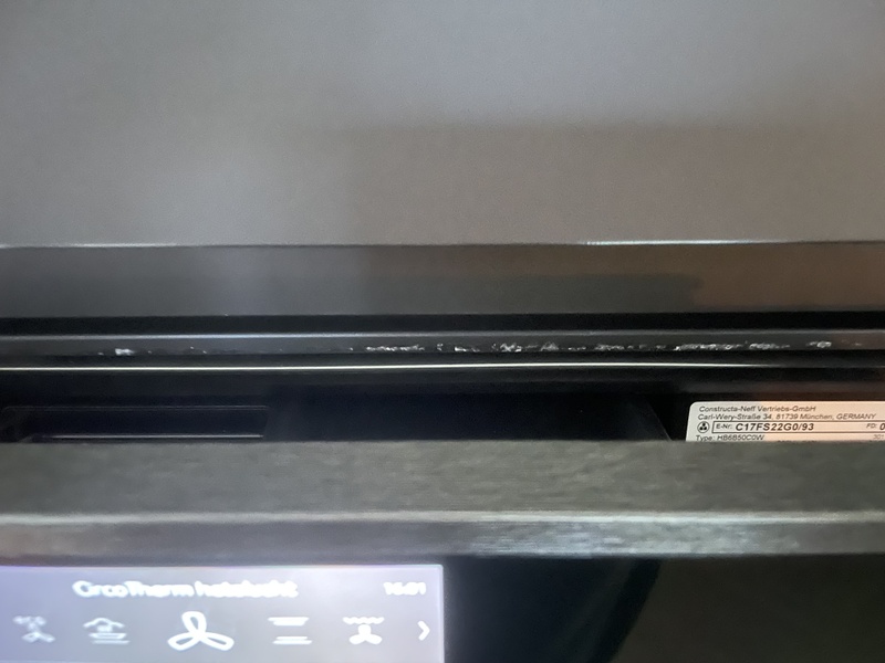

Afbeeldingslocatie: https://tweakers.net/i/_u8q-phyYfAX5fEl_JIi6Rv0ROw=/800x/filters:strip_exif()/f/image/ZKyf3XMDYNxifdQdINN1gVqh.png?f=fotoalbum_large
Net onze nieuwe NEFF full steam oven eens bekeken. Viel me op dat er een afdeklijstje bol is, achter het bedieningspaneel als je die eruit laat komen. Ik vraag me af of dat normaal is? Kan iemand met ook zo'n oven, of van siemens/bosch eens kijken of dat klopt?
Hij functioneert verder prima :P
Edit: In deze video zie ik het bij een Siemens ook, is normaal dus :)
Case closed :+

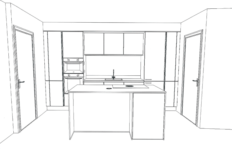

Ook wij zijn voor onze nieuwbouwwoning op zoek naar een nieuwe keuken.
Members only: title
  • SquareOne

lucKi schreef op woensdag 12 januari 2022 @ 22:32:
***members only***
Als je perse een zitje wilt aan het eiland zou ik het tegenover de kookplaat doen. Die kruk aan de keukenzijde staat alleen maar in de weg. Daarnaast verlies je waardevolle kastruimte.
***members only***
Lijkt mij inderdaad vrij krap rond het eiland.
88cm aan beide kanten als doorloop is krap; hiervoor wordt vaak minimaal 1m aangehouden.
Ook is 103cm i.c.m. met de kruk aan die kant een sta-in-de-weg als er iemand langs moet lopen.
Je ruimte komt erg overeen met mijn ruimte, waar in april een keuken geplaatst gaat worden.
Ik heb zelf 1m als 'bare minimum' aangehouden rondom het eiland (180x100cm). Ook heb ik een barretje met 2 krukken aan de 'open zijde', schuin tegenover de kookplaat.
***members only***
Ik zou de ruimte tussen wand en eiland wat vergroten.
Zeker wanneer je ook nog ruimte voor een krukje nodig bent zal je 103 cm als tussenruimte in de praktijk als te weinig ervaren.
Je hebt de ruimte er ook voor toch? ik zie dat de breedte van je woning 6.43m is.
Je kan prima een extra 20 a 30 cm pakken als tussenruimte, je houd dan nog genoeg ruimte over voor een eettafel lijkt mij.
90 cm als doorloop aan beide zijkanten is misschien niet overbemeten maar goed te doen in de praktijk naar mijn mening.

Trussardi99 schreef op donderdag 13 januari 2022 @ 11:23:
Eens, werkruimte is belangrijk, maar een ruime meter is op zich zat hoor. :)
Gezien de breedte kan je dan van links naar rechts op de plattegrond: kastenwand, werkruimte, eiland, loopruimte, stoelen/tafel/stoelen en nog een kast van zeg 50cm kwijt en heb je genoeg ruimte over :)
Maar ik zou vooral een schiereiland maken, @lucKi neemt nu genoegen met minder werkblad ten faveure van doorloopruimte. Gezien de hoeveelheid beschikbare ruimte is dat mijns inziens niet optimaal. :)
Paar voorbeeldjes van mijn hand:
Afbeeldingslocatie: https://tweakers.net/i/hySDwYH_ClP_dFemxNMeOCX6-7Q=/234x176/filters:strip_icc():strip_exif()/f/image/OFpAoicoKX74g5JhUnahFkVc.jpg?f=fotoalbum_medium
Afbeeldingslocatie: https://tweakers.net/i/fqv0BnxdSnq75M_TLNQBLLRyDgw=/234x176/filters:strip_icc():strip_exif()/f/image/Ltho27PycfobVrcXK0IDOfzz.jpg?f=fotoalbum_medium
Die eerste past denk ik het beste bij de situatie van @lucKi, ik kan vanmiddag misschien een schetje maken als daar interesse voor is. :)

Floor-is schreef op donderdag 13 januari 2022 @ 12:35:
Bedankt alvast voor jullie reacties :)
Schiereiland hadden we eigenlijk in ons eerste ontwerp staan, maar door die deur naar de berging leek het ons makkelijker om daar te kunnen passeren ipv iedere keer rond het schiereiland te moeten lopen.
De optie met de twee barkrukjes schuin tegenover de kookplaat zijn we ook aan het overwegen, maar met mijn 1m94 was ik bang dat er niet genoeg beenruimte zou zijn en leek de huidige opstelling dan comfortabeler (eventueel met het tweede krukje op de kopse kant/zijkant om meer plaats te hebben aan de kant van het kookgedeelte).
Bij de opstelling in de huidige plannen kost het trouwens 850€ om een tafelonderstel met poten op maat te voorzien, dus dan is die opstelling met die twee krukjes financieel misschien ook wel interessanter ;)

  • Chriztiaan
  • Laatst online: 13:26
Wij mogen binnenkort ook langs de keukenzaken, volgende week zaterdag in ieder geval 2 afspraken staan, 1 bij DBKeukens in Utrecht en 1 bij een kleinere locale zaak.
De ruimte voor de keuken is 460cm x 650cm, waarbij van de wand van 460cm iets meer dan 365cm gebruikt kan worden ivm de deur naar de garage.
Wandzijde is ruimte voor 4x laag en 2x hoog, dus 360cm
Eiland 240 x 120cm, met een barretje van 120cm aan 1 zijde met rug naar de kamer.
Budget ca 25K.
Qua kleuren en uitstraling zouden we graag uitkomen op iets als dit, dus mat donkergroen met donker blad:
Afbeeldingslocatie: https://tweakers.net/i/enTHgseBT1LgPJhBLtJpoX8zhVg=/800x/filters:strip_exif()/f/image/DoDnCKKQFfHyBe7mzdsc8l8R.png?f=fotoalbum_large
Hierbij mijn schets van onze situatie:
Afbeeldingslocatie: https://tweakers.net/i/4RXoAcrZ7rIKWZaJHKy_aFn0yTw=/232x232/filters:strip_exif()/f/image/fr9wG1XkHwTUkqwHYbeA4c7B.png?f=fotoalbum_tileAfbeeldingslocatie: https://tweakers.net/i/GoTNPSmUIUmTvRSoyDq6i1k79d8=/232x232/filters:strip_exif()/f/image/6kAV85rnpGg4cdC2R5smAsXF.png?f=fotoalbum_tileAfbeeldingslocatie: https://tweakers.net/i/bVSKF8oCrSBRIR6xsTeEhkzTG04=/232x232/filters:strip_exif()/f/image/M1f1XExva4XXFhkcA6KbGqJG.png?f=fotoalbum_tile
De kleuren zo kloppen zo niet, bij donkergroen en greeploos zat niet in het schetsprogramma, en ik kreeg het barretje er niet goed in. En de hoge kasten mogen hoger worden. De donkergrijze rechthoek onderin is waar de tafel ongeveer zal komen.
Vanaf juli zou de keuken ongeveer geplaatst kunnen worden, dus qua apparatuur zal het sowieso lastig worden, gezien ik mijn pijlen aanvankelijk grotendeels op Siemens had gericht. Ik zat in de richting van ATAG te denken qua vervanging, maar daar moet ik me nog verder in de modellen verdiepen.
Bora X Pure kookplaat
Siemens HS836GTB6 oven groot met stoom
Siemens CM836GNB6 combi oven/magnetron
Siemens KI86NADF0 koelvriescombi (liever zo groot mogelijk, dus wellicht ATAG KD63194D?)
Siemens BI630CNS1 warmhoudlade
Siemens SN63HX60CN vaatwasser (* twijfel over Miele, bijv Miele G 5260 SCVi?)
Quooker 22XBLK kraan
Quooker COMBI warm/heet water
Wijnkoelkast (nog niet genoeg in verdiept)
De wijnkoelkast staat nog niet op de schets, maar zou ergens in het eiland moeten komen.
Vragen die ik heb:
- Dingen qua indeling anders?
- Iemand ervaring met deze kleur? Welke coating moeten we in ieder geval hebben om vingerafdrukken zo min mogelijk zichtbaar te laten zijn?
- Doorloop: aan korte kanten van het eiland nu 130cm en 90cm. 90cm is wellicht te smal, maar nu is het eiland wel mooi op een half kastje gecentreerd en is de spoelbak tegenover de kookplaat. Doorloop tussen wand en eiland kan breder, er is genoeg ruimte om het eiland wat verder de kamer in te schuiven.
- Ovens/warmhoud lade, is alternatief van ATAG (MATRIX/MAGNA) oke? Hebben nu ook een Siemens i700 oven, wat goed bevalt.
  • Greebs
  • Laatst online: 26-11 22:32
Greebs
inert
@Chriztiaan ik zou het eiland uitlijnen met de keukenkast naast de garagedeur. Dan krijg je 100 en 120cm doorloop als ik zo even snel reken. En juist die 120cm doorloop zal het meest gebruikt worden lijkt me (90cm daar zou ik echt te smal vinden). Als je de spoelbak wilt uitlijnen kan je die altijd nog centreren in een dubbele spoelkast. Sommigen vinden dat 'zonde van de ruimte' alsof je daarmee een hele kast aan ruimte weggooit, maar dat vul je echt wel.
Kleur geen ervaring mee. Ovens ATAG Matrix/Magna schijnen degelijk te zijn.
Spoelbak zou ik een positie naar links doen, zodat je niet recht tegenover elkaar staat de koken/spoelen/handen wassen.
Voor donkergroen moet je even met @Floor-is babbelen. Daar ben ik nu bezig met een mooie Beda keuken.
Siemens vs Atag is persoonlijk, maar staan beiden net zo hoog aangeschreven. Alleen de vaatwassers van Atag zijn ruk.
Wijnklimaatkast Liebherr, Miele, of indien goedkoop maar prima, Kuppersbusch.
25k moet wel lukken, maar je moet slim zijn met onderhandelen. De meeste mensen bezwijken hier te snel in.
Op een half of heel kastje je eiland uitlijnen is overbodig, dit lijkt op een plattegrond belangrijk, maar is in real-life totaal overbodig.
Qua ontwerp is er altijd wel wat, maar in basis is deze goed. Details zijn in dit stadium ook nog niet zichtbaar, dus post ‘m nog maar een keer als die keukenboer ‘m gemaakt heeft.

SquareOne schreef op donderdag 13 januari 2022 @ 18:02:
Bij DBkeukens (als je daar fysiek langs mag) gelijk de keuken bekijken waar je bij binnen komt. Betreft een Tristar in Verde Comodoro. Lijkt wel op de stijl die je zoekt.
@Verwijderd hebben we van jouw geplaatste keuken al voorbij zien komen? Die opstelling is vrijwel identiek volgens mij.
En dat is dus de kleur waar ik idd mee bezig ben. Top dat ‘ie daar staat :)

@Chriztiaan nog paar toevoegingen:
Dit is de keuken die bij DBkeukens staat. Kleur vertekent heel erg op foto's dus deze kleur moet je echt in het echt zien. Laat je daarnaast niet afleiden door de eigen naampjes van merken/fronten die ze er bij DBkeukens opplakken. Refereer gewoon een Fenix Verdere Comodoro dan weten ze wat je zoekt :).
T.a.v. de opmerking van @Barry|IA over de positie van de spoelbak. De huidige positie geeft je wel de mogelijkheid om een mooie grote lade te nemen links van de spoelbak, als je de vaatwasser verplaats naar het kastje naast de hoge kast. Die keuze hebben wij gemaakt bij een soortgelijke opstelling.
Al begrijp ik de 6x60cm in deze opstelling ook, geeft een mooi rustig beeld (als je niet voor al die losse lades e.d. gaat).
Ter referentie:
SquareOne in "Het Grote Keuken topic: verkopers, kwaliteit, prijs - Deel 3"
Je ziet het niet goed op de render, maar rechts van de spoelbak zit een ladekast van 100cm.

Wij hebben een Neff stoomoven en krijg nu de melding om ‘m te ontkalken.
Kan ik dit doen met vloeibare ontkalkingsmiddel voor koffiemachines van HG of is ontkalkingsmiddel voor stoomovens noodzakelijk?
