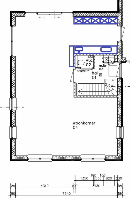

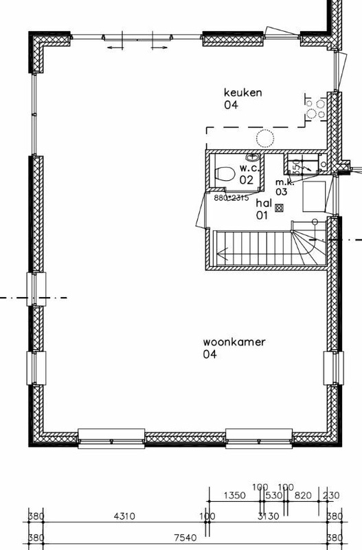

herofruit schreef op dinsdag 2 november 2021 @ 11:17:
De indeling voelt al erg natuurlijk! Wat een bak ruimte man....
Misschien niet geheel wat jullie willen, maar, wat als je de woonkamer en keuken wisselt? Dan blijft deze een centrale rol in het huis vervullen. Door het verlengen van de wand tussen hal en keuken creeër je een langere zijde voor de kastenwand en behoud je 100% van de lichtinval van het raam links in de nieuwgetekende woonkamer. Eiland er tussen met een Tv aan de wand.
Woonkamer met een grote L bank + feauteul, openslaande deuren naar de tuin en een prachtige haard ernaast. De indeling van de banken moet natuurlijk anders (gedraaid) maar dat vogelen jullie wel uit.
Tot slot, zo'n mooie ruimte vraagt ook een mooie lange(re) eettafel. :)
Even wat gefrutseld:
Tof!
We hebben deze variant ook bedacht, maar dan met behoud van een wand met schuifdeuren. In de opstelling die je doet moeten we wel een haard verwijderen, dat zie je in mijn tekeningen ook terug.
Omdat we de oude 'woonkamer' gaan gebruiken voor de keuken in deze opstelling, zijn vensterbanken en ramen het probleem: die zitten op 70cm ofzo en niet op 100 of meer. Daarom kunnen we die muur aan de onderzijde van de afbeelding niet gebruiken en moeten we de kasten daar een eindje van weghouden.
Ook willen we graag tijdens het koken (oog)contact kunnen hebben met de mensen aan tafel, vandaar de kastenwand 'rechts'. Onszelf kennende zullen we waarschijnlijk wel ergens een tablet neerzetten op het eiland, doen we in de huidige keuken ook :)
Op Funda staan foto's en 360º foto's enzo als je zelf wilt kijken.

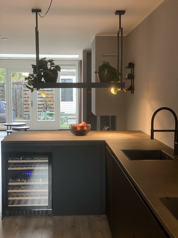

Prijs zal ongetwijfeld opgedreven worden door de 2 wijnklimaatkasten. Wilden jullie persé vasthouden aan de symmetrie van de bar? Anders had je ook 60cm wijnklimaatkast met 2-zones nemen en de bar naar de linker (of rechterkant) van het eiland verplaatsenplaatsen. En het lijkt me een Pronorm keuken? Niks mis mee, maar wel redelijk aan de prijs voor 26k i.c.m. composiet blad.
Verder mooie keuken!
Thanks!
Qua klimaatkasten: we wilde graag een klimaat kast maar dan wel met 2 zones (zodat zowel rood als wit 'koud' kan leggen en niet alsnog voor 1vd2 naar de koelkast of andere kast moet gaan (gaat nergens over, maar toch)). Een grootte klimaatkast past niet goed in de grote kast achter ivm werkbare hoogte van de ovens. Dus in eiland, dan vonden we idd dit mooier dan 1 kast links of rechts in het eiland.
Qua pronorm: geen idee eerlijk gezegd... Het is Silverline Pro voorzien van soft demping op alle lades, soft closing op alle scharnieren, metalen legbodem in de spoelkast en hogere maatvoering onderkasten. Ik heb er verder geen verstand van.

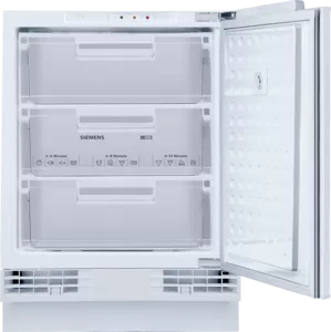

Weet iemand wat het verschil is tussen een onderbouw vriezer en inbouw?
Ik snap dat je een onderbouw nodig hebt als je die onder een werkblad kwijt wilt.
Maar in een hoge kast onder een oven, kun je dan gewoon een inbouw nemen of moet je een onderbouw nemen omdat die onderin tegen de grond aan zit? En krijg je dan dat lelijke rooster te zien aan de voorkant ipv je plint?
Onderbouw
vs
Inbouw
Afbeeldingslocatie: https://media3.bsh-group.com/Product_Shots/300x300/MCSA025904_GU15DA40_def.webp

Inbouw. Goed op de nismaat letten.
  • LaTiNo156
  • Laatst online: 25-11 08:20
Reinier schreef op dinsdag 2 november 2021 @ 15:20:
Bedoel je de hoogte?

Soms ook diepte. Breedte is standaard.
Je wilt bovenal een front dat op de deur past :)
Onderbouw
vs
Inbouw
vs
Wij krijgen dat inbouwmodel in een kastje onder het werkblad. Blijkbaar kon die Siemens onderbouw niet met Pronorm plus kasten van 83,2cm hoog, had iets met de inbouwmaat te maken dacht ik. Daar dus goed op letten.
Edit: wel vaag eigenlijk want zou juist denken dat die onderbouw juist wel moeten kunnen. Wellicht door onze 9cm plint? Weet het niet zeker meer..

LaTiNo156 schreef op dinsdag 2 november 2021 @ 15:18:
Onderbouw
vs
Inbouw
vs
In jouw geval kun je inderdaad het beste voor inbouw gaan.
Onderbouw staat net als een vaatwasser op zichzelf op de vloer. Beluchting én ontluchting gaat via de plint. Deurpaneel valt denk ik over het rooster heen zodat de lucht er onderdoor kan.
Inbouw komt in een keukenkast en heeft warmteafvoer naar boven nodig. Is prima voor in kastenwand onder een oven. Als je deze onder een werkblad zet zou je dus boven de voorzijde of in je werkblad een ventilatierooster moeten hebben.

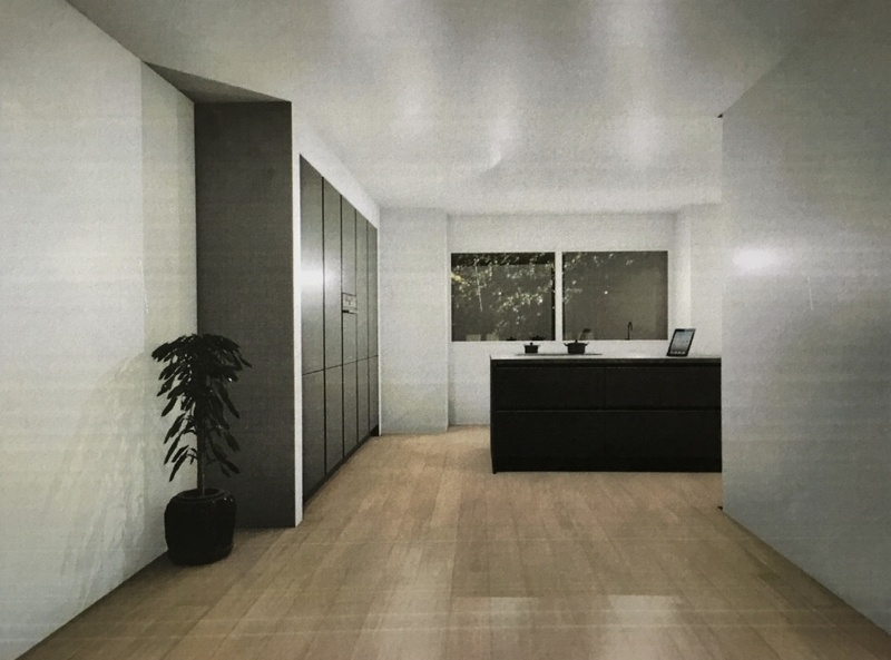

@Jaer288 Dank voor de aanvullingen.
Ik begrijp nog steeds de opstelling van het eiland niet. Je geeft aan 6 kasten:
- 4x (60cm?) deur met legplank (ik ga er even vanuit dat die aan de achterkant van het eiland zitten - waar je in de render tegenaan kijkt) --> breedte 240cm
- 1x kookplaatkast (hoeveel CM?)met twee uittreklades - die kan ik wel plaatsen
- 1x vaatwasser kast (60cm)
- Dan mis ik de spoelkast (hoeveel CM?). Is dit een ladekast of ook een kast met deurtjes?
In de kastenwand:
- links koelvries
- apparatuurkast, is de onderste kast een lade of een deurtje? En is het deurtje boven de oven push to open?
- op de render lijkt de nis smaller dan 120cm (totaal zou 300cm moeten zijn en er zijn 3 kasten van 60cm). Betreft dit een ladekast van 120cm?
- zit er nog een stukje werkblad in de nis, of is dit van plaatmateriaal (houtlook)?
- kast rechts van de nis --> is dit een kast met enkel planken, of zitten hier nog lades in?
Edit lopen dingen door elkaar. Dit gaat over de keuken van @Jaer288

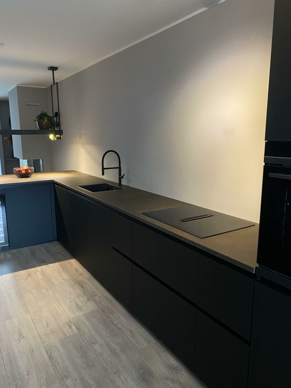

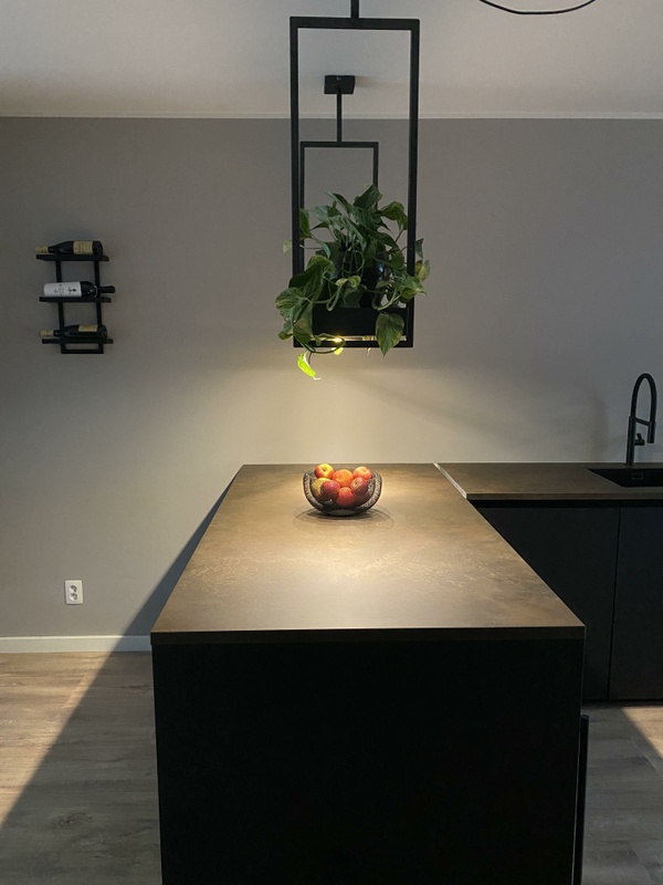

Zo na een paar maanden wachten is nu mijn keuken eindelijk klaar (en de rest van de beneden verdieping). Er is nog 1 uitdaging, 1 van de delen van het aanrechtblad is tekort (zie foto's), maar de leverancier is hier nu druk mee bezig.
Het gaat om een Next125 keuken gekocht bij de Bemmel & Kroon in Cruquius). Ik moet zeggen dat ik het hele proces tot op heden als zeer prettig heb ervaren en proactief. Geen idiote beloftes, geen gekke korting gesprekken gewoon rechtoe rechtaan, precies zoal de verkoper (Yorin) vooraf zei hoe het zou gaan.
Is de keuken perfect? vast niet gezien alle tips en trics die ik hier voorbij heb zien komen. Ben ik blij? zeker wel.
Het enige dat ik nog laat plaatsen is een glazen plaat over lengte tegen spetters. Echter kan dit pas als het aanrechtblad definitief afgerond is.
Kosten inclusief plaatsen uiteindelijk? 20.500 EUROAfbeeldingslocatie: https://tweakers.net/i/0PJcqHFA-GVZ45FhQ3wz27GUbzY=/x800/filters:strip_icc():strip_exif()/f/image/Z71HFcOcuohBSndutYLpgwH4.jpg?f=fotoalbum_large
Afbeeldingslocatie: https://tweakers.net/i/pibTAmHm8yzX0smO5l9nLOJRT-A=/x800/filters:strip_icc():strip_exif()/f/image/VaamEbcD1nFJNcWUmbEHhoOv.jpg?f=fotoalbum_large
Afbeeldingslocatie: https://tweakers.net/i/9o8kwGCsvX2vT6s5LSrcyLLVCHk=/x800/filters:strip_icc():strip_exif()/f/image/31Cj0wtGK3SLcamRn6BiPoS3.jpg?f=fotoalbum_large
Afbeeldingslocatie: https://tweakers.net/i/xhPYqCJWVCCVdtTLXFG5_L3Szwc=/x800/filters:strip_icc():strip_exif()/f/image/W51tbHGRy9LZjDhu1bZORmvp.jpg?f=fotoalbum_large
Afbeeldingslocatie: https://tweakers.net/i/1TpIjgUCxMB6P3lafaiaD8Uxv2I=/x800/filters:strip_icc():strip_exif()/f/image/UNKmZteNqHUG2ftY5Z37OOZ2.jpg?f=fotoalbum_large

Heerlijke keuken hoor :), die bevalt mij wel ;)!

Mooie keuken, mag ik vragen waar je die lamp vandaan hebt?
Ik zie dat je vrijwel geen plint hebt, hoe is dat met staan voor de kasten? Wij hebben ook Next125 besteld, maar met de "normale" 75 cm kasten en dus 15 cm plint.

Hi dankjewel.
De lamp heb ik (een aantal jaar terug alweer) gekocht bij Goossens.
Met de plint is alleen met stofzuigen even wennen. Voor de rest echt nergens last van

Wat voor verf heb je gebruikt voor de achterwand? Als dat afwasbare lak is dan zou een glazen plaat niet nodig hoeven zijn?

Het is wel goed wasbare verf, maar de schilder gaf aan dat het zijn ervaring is dat je na een jaar toch nog van alles gaat zien.
Ik durf het risico dan dus niet aan 8)7

Zelf vind ik glas niet mooi, wij zijn geadviseerd om over de afwasbare verf nog een 2 * 2 componenten laag aan te brengen. https://www.traelyx.nl/product/naturel-finish/

@Deodaat Mooie keuken. Ik las dat een glaswand wil plaatsen voor spetters. Kijk ook eens naar een gecoate aluminium achterwand van de firma Bokwerk.nl.

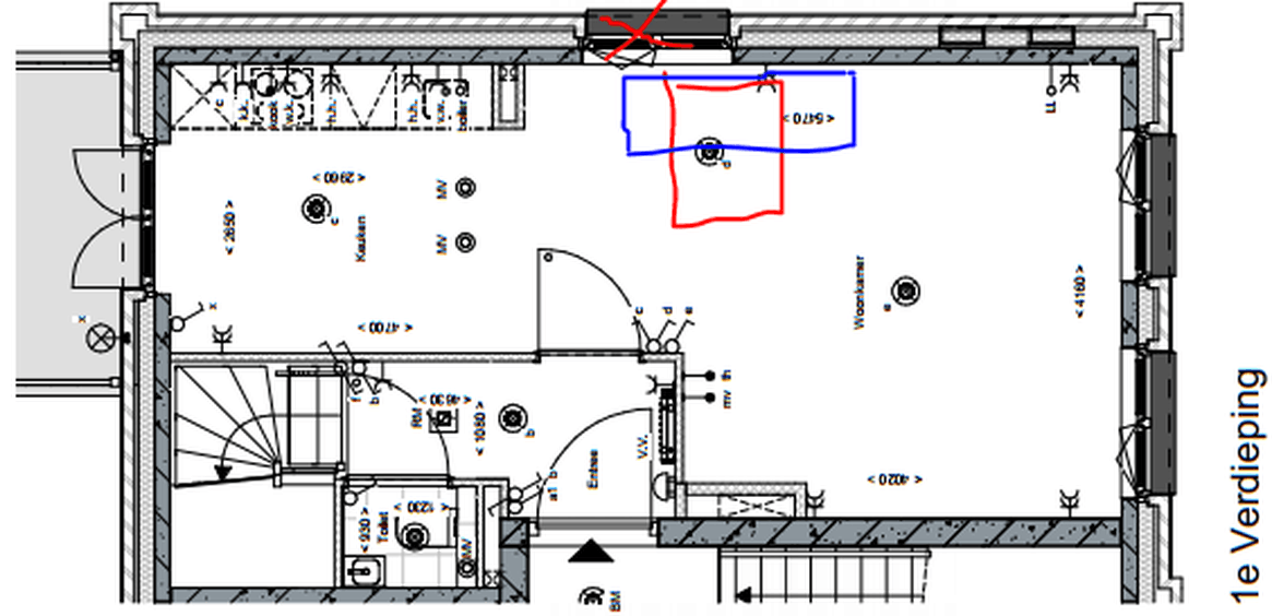

De dubbele deur gaat naar het balkon en daar zal ik niet al te vaak komen. Gelukkig openen ze naar buiten toe dus heb ik geen issue met de keuken zo.
Eettafel zou dan zo staan. Of rood maar kleiner of blauw tegen de muur en langer maar ik zal eerst maar eeen plattegrond tekenen in floorplanner om beter inzicht te krijgen in hoe en wat.
Afbeeldingslocatie: https://tweakers.net/i/aFiS2y7RhlA_RV8uPc2HcIEgGE4=/full-fit-in/4000x4000/filters:no_upscale():fill(white):strip_exif()/f/image/ozFPEgS8aLfCKZNv8hwnPNUn.png?f=user_large

s0larus schreef op donderdag 4 november 2021 @ 08:00:
In dat geval lijkt het me niet ideaal dat je bestek zo ver van de eettafel is :)

Eerste bijdrage aan dit subforum. Heb hier al een aantal erg leuke ideeën langs zien komen maar ik blijf met het ontwerp van mijn eigen keuken in mijn maag zitten. Het is maar een kleintje, 3.13 bij 2.75m. Mijn partner en ik zijn absoluut geen keukenhelden, het liefst koken we met zo min mogelijk moeite meteen maar voor twee dagen.
Nu hebben we eigenlijk maar twee eisen: we willen graag een schiereiland (links onder, ter plaatse van de aanduiding 04) zodat we tenminste samen kunnen koken (gedeelte smart), én het hele geintje moet ons niet te belachelijk veel geld kosten.
Hij is onhandig, dus een composiet blad lijkt me vooralsnog de beste optie. We kunnen nog met de deur rechts schuiven las het moet. Zelf dacht ik dat het schiereiland best 1.80 lang mag worden, en dan dubbel breed, dan heb je nog 0.95m om langs te lopen naar de kamer. Een hoge kast voor glaswerk lijkt me ook wel handig om te hebben, en de oven mag wat mij betreft ook wel wat hoger (niet onmogelijk hoog omdat ik maar klein ben). Maar verder? Er hoeft maar één full sized oven in wat mij betreft, magnetron is niet nodig. Een groot deel van de voorraad kan ook in de geïsoleerde garage er direct naast.
Zouden jullie de deur verplaatsen om rechts boven in de hoek nog iets neer te zetten? Of laten zoals het is en gewoon een soort U-vormige keukenopstelling? En zo ja, hoe zouden jullie het indelen? Ik neig naar kookplaat + spoelen op het schiereiland, of spoelen op de oorspronkelijke locatie en enkel het koken op het schiereiland, zolang er maar voldoende ruimte is om daar ook het snijwerk etc. te doen.

Gedeelde smart _/-\o_ wat een heerlijke benadering.
Vraagje: heb je op de een of andere manier mogelijkheid om een stukje de kamer in te gaan met het eiland? Of moet de kamerzijde van het eiland lijnen met de muur die er aan de onderkant haaks op staat? (Heb je eventueel plattegrondje van de volledige ruimte?)

Goedemorgen allemaal,
Na lang en veel meelezen op het forum hebben we voor onze nog te bouwen nieuwbouwwoning een flink aantal zaken bezocht en offertes opgevraagd.
Op dit moment gaat het voor ons tussen een Keller keuken bij Budgetplan en een Schuller keuken bij Superkeukens.
De keuken wordt Mat zwart en voorzien van een Keramiek werkblad.
Verder bevat het de volgende componenten:
- Hoge kastenwand bestaande uit 5 kasten
- Kook-/spoeleiland van 300x120cm
- Siemens combi stoomoven 60cm IQ700
- Siemens 178cm koelkast IQ500
- Siemens 178cm Vriezer IQ500
- Siemens inductiekookplaat met flexzones en afzuiging IQ700
- Siemens Vaatwasser IQ500 met Zeolith
- Quooker flex 7 liter combi+
Totaalprijs inclusief montage komt voor de Keller uit op € 20.500 en voor de Schuller op € 22.000.
Verschil tussen allebei is dat Keller kunststof Mat frontjes heeft en de Schuller Mat UV Lak frontjes.
Wat vinden jullie van de prijzen en is een Schuller keuken met UV lak frontjes de meerprijs van €1.500 waard in jullie opzicht?
Tevens zijn we wat angstig voor de UV lak frontjes met betrekking tot schade omdat we 2 kleine kinderen onder de 3 jaar hebben. Zijn er mensen die hier ervaring mee hebben en hier meer over kunnen vertellen?
Alvast bedankt!
Afbeeldingslocatie: https://tweakers.net/i/Wlcthsr5q_A0HGwcrwyTnu9v0GM=/800x/filters:strip_icc():strip_exif()/f/image/ATe9tKRrlscSbop5dzrhnKrZ.jpg?f=fotoalbum_large
Afbeeldingslocatie: https://tweakers.net/i/4elJBFM7g6yUS2cv1Av2_yZZNF4=/800x/filters:strip_icc():strip_exif()/f/image/c8FHu3CHHaUSC9kOpm4axW7e.jpg?f=fotoalbum_large
Afbeeldingslocatie: https://tweakers.net/i/icLozn46sa3L7W_SE5Q--xZKUkU=/800x/filters:strip_icc():strip_exif()/f/image/AfJ6rLy2Sq4pJhyQwj7r4CXM.jpg?f=fotoalbum_large
Afbeeldingslocatie: https://tweakers.net/i/JAKZD9PQwytfEvzmYnNd2LteAzE=/800x/filters:strip_icc():strip_exif()/f/image/j88iuv782F7KAW57ELxWlr1R.jpg?f=fotoalbum_large

Oh het kan zeker de kamer in hoor, we hebben namelijk een breedte van 4,3m waar eigenlijk enkel een eettafel komt te staan (en die is maar 80cm breed), hooguit wil je daar een meter loopruimte omheen houden lijkt me. Hopelijk is het gelukt om vanuit de werkomgeving de rest van de kamer ook te tonen.
Afbeeldingslocatie: https://tweakers.net/i/1TvH9stL1dkig5TzL3lKn9nNlhQ=/x800/filters:strip_icc():strip_exif()/f/image/1EUOfcrCd4lE4puFpQLTkAxB.jpg?f=fotoalbum_large

- Siemens IQ700 oven (aansluitwaarde 3.600 W)
- Siemens IQ700 magnetron (aansluitwaarde 1.220 W)
- Siemens IQ300 vaatwasser (aansluitwaarde 2.400 W)
- Siemens IQ300 koel/vries (aansluitwaarde 100 W)
- Quooker Flex 3 Liter
Alvast bedankt!Afbeeldingslocatie: https://tweakers.net/i/As_6z2R7n3T4-r73NShtW1QzOIM=/800x/filters:strip_exif()/f/image/vKgL2WZue7OFGHTvlrB2zQWX.png?f=fotoalbum_large
  • SquareOne
  • Laatst online: 21:46
SquareOne
virish01 schreef op donderdag 4 november 2021 @ 16:26:
Hoi allemaal,
Inmiddels hebben we de keuken aangeschaft voor 17.000 uiteindelijk. We zijn van een IQ100 koelkast naar een IQ300 koelkast gegaan. We hebben een nieuwbouwwoning aangeschaft waarbij we moeten aangeven waar de leidingen naartoe verlegd moeten worden. Nu wilt de keukenboer niet aangeven hoeveel groepen er nodig zijn voor het apparatuur. Hij heeft me wel kunnen adviseren hierin maar durft geen zekerheid te geven. Omdat wij onze keuken niet bij Bruynzeel (vanuit projectontwikkelaar) hebben aangeschaft willen zij dat wij dit zelf moeten aangeven. Wel hebben wij een 0-tekening ontvangen waarop staat aangegeven welke aansluitingen er allemaal aanwezig zullen zijn in de keuken (die wij dus uiteindelijk zullen gaan moeten verleggen). Kunnen jullie met mij meekijken/meedenken óf en hoeveel extra groepen er nodig zijn? Zie de foto van de 0-tekening onderaan.
Wij hebben de volgende apparaten in onze keuken:
- Bora Pure (aansluitwaarde 7.600 W)
- Siemens IQ300 (aansluitwaarde 2.400 W)
Alvast bedankt![Afbeelding]
Je kunt de aansluitingen toch tegen elkaar wegstrepen uit de nul-tekening?
- Bora Pure (aansluitwaarde 7.600 W) --> t.b.t. inductieplaat met afzuiging (05)
- Siemens IQ700 oven (aansluitwaarde 3.600 W) --> t.b.v. Combi-oven (04)
- Siemens IQ700 magnetron (aansluitwaarde 1.220 W) --> deze twijfel ik of die op aparte groep moet, maar die is niet voorzien
- Siemens IQ300 (aansluitwaarde 2.400 W) --> je bedoelt de vaatwasser? In dat geval reeds voorzien t.b.v. vaatwasser (06)
- Siemens IQ300 koel/vries (aansluitwaarde 100 W) --> t.b.v. koelkast (03)
Mogelijk dus nog één extra groep laten aanleggen voor de combi magnetron. En je krijgt geen quooker? Die zou ook een aparte groep nodig hebben.
Zoek ook even uit de of de woning een 3-fase meterkast krijgt. Dan moet je de 2-fase perilex laten upgraden naar 3-fase perilex.
De zaak waar je de keuken gekocht hebt kan toch gewoon een installatietekening maken met de aansluitingen die er nodig zijn? Als je een andere indeling van de keuken hebt, is die sowieso nodig om ervoor te zorgen dat alles op de goede plek zit. Dat bruynzeel die niet levert begrijp ik wel als je de keuken daar niet hebt gekocht.

  • virish01
  • Laatst online: 23-06-2025
SquareOne schreef op donderdag 4 november 2021 @ 16:40:
Ja je hebt gelijk, maar omdat ik een leek ben wilde ik dit hier checken. Het klopt dat een Quooker ook erbij zit. Ik denk dat we uiteindelijk in totaal 5 groepen nodig zullen hebben?
  • SquareOne
SquareOne
virish01 schreef op donderdag 4 november 2021 @ 17:02:
Ik denk 4 groepen + een krachtgroep. Maar er zijn anderen die hier meer verstand van hebben.
Zou toch de keukenzaak vragen wat er nodig is, aangezien zij het geheel ook voor je aan gaan sluiten? Kan me niet voorstellen dat zij dit niet aan kunnen geven.
  • herofruit
  • Laatst online: 03-07-2023
synorluna schreef op donderdag 4 november 2021 @ 09:23:
Nee, dat lukt helaas niet. Dit is echt de ruimte waar we het mee moeten doen. De afbeelding van de ruimte klopt trouwens niet helemaal. Het raam links aan de onderkant is een deur naar de hal. Hieronder even snel op m’n telefoon aangepast.
M.i. moeten we de keuze maken tussen spoelen op de hoek of werken met 90 cm werkruimte.
Het is juist fijn om ook rechts van je spoelbak ook wat werkruimte te hebben. Een aaneengesloten werkruimte is leuk, maar alleen noodzakelijk als je pastaslierten van >100cm gaat maken.
Je merkt snel genoeg dat je verschillende ‘stations’ maakt waar je mis en place doet, borden opmaakt, vaat neerzet, etc.
Wij hadden ook een grof gebrek aan werkruimte in onze vorige keuken maar wij doen vrijwel alle mis en place op de 45cm links naast de Bora (als we er achter staan). Je kan ook lekker wat bordjes, schalen, potjes e.d. naar achteren schuiven op de bar.
Afbeeldingslocatie: https://tweakers.net/i/msf3-2LAz8ijgHdD8WmUbgVQqQU=/full-fit-in/4920x3264/filters:max_bytes(3145728):no_upscale():strip_icc():fill(white):strip_exif()/f/image/tmrhKCirTyJMm2fPut6SVkkW.jpg?f=user_large
4800wp zuid - pvoutput.org
  • remzor
  • Laatst online: 00:36
Onderbouw
vs
Inbouw
vs
Heb toch nog even gekeken naar bovenstaande, aangezien mijn keukenverkoper zei dat wij de GU15DADF0 niet kunnen nemen en daarom de GI11VADE0 krijgen. Dus inbouw i.p.v. onderbouw, maar dus wel ónder het blad. De onderbouw is groter en zou je juist verwachten onder het blad, niet waar?
Ziet iemand waarom onze verkoper dit zegt? Hij heeft het toen wel uitgelegd, dacht iets met de frontjes (greeploos) maar zie zelf even niet meer waarom de onderbouw vriezer niet zou passen.
Gaat om een ProNorm Y-line plus (83,2cm hoog) met een 9cm plint.

remzor schreef op donderdag 4 november 2021 @ 19:43:
Wij hebben ook de inbouw in onze kastenwand verwerkt. Dan zit de ventilatie niet onder je plint, maar is deze netjes weggewerkt volgens mij.

herofruit schreef op donderdag 4 november 2021 @ 20:51:
Het gaat bij mij dus niet om een kastenwand he, maar onder het werkblad. Bovenin de kastenwand zit als het goed is ruimte voor de ventilatie, dat is onder het blad dus niet het geval. Komt wel naast een hoge kast dus er kan waarschijnlijk sowieso wel wat geventileerd worden.
Weet alleen niet meer waarom die onderbouw niet kan, mij lijkt dat daar ook gewoon een greeploos front op gezet kan worden. Scheelt wel wat liters aan vriesruimte geloof ik namelijk..

remzor schreef op donderdag 4 november 2021 @ 21:15:
Ik dacht altijd dat onderbouw betekent dat er geen front op komt en je dus de voorkant van het apparaat ziet. Het apparaat staat als het ware 'los' tussen de kastjes en onder het werkblad.
Bij inbouw komt er wel een frontje voor. En is het apparaat één geheel met de rest.

  • Mothertrucker
  • Registratie: November 2021
  • Laatst online: 22-11-2021
Z___Z schreef op donderdag 4 november 2021 @ 17:01:
Lijkt een beetje op onze keuken die wij in bestelling hebben staan. Wij hebben echter de spoelbak en de kookplaat omgewisseld. Spoelbak heb je vaker nodig, dus daarom is die bij ons centraal in de keuken. Ik denk dat je te weinig opslag hebt aan de kookkant, dus behalve de basisdingen die je nodig hebt bij het koken, moet je alles uit de kastenwand pakken.
Waar ben je van plan je koffiezetapparaat neer te zetten?
De reden dat wij de kookplaat op deze plaats hebben zitten, is dat we vanaf dit punt de woonkamer in kunnen kijken. Met 2 kleine kinderen vinden we dat wel een vereiste, zodat we nog een beetje in de gaten hebben wat er gebeurd terwijl we staan te koken.
Een koffiezetapparaat is bij ons vrij gemakkelijk, wij drinken namelijk geen van beiden koffie…..Voor de visite hebben we een simpele Senseo die standaard in de kast staat. Dat doen we al 13 jaar zo en dat zullen we ook zo blijven doen ;) .
  • mitsumark
  • Laatst online: 23:48
MRL schreef op donderdag 4 november 2021 @ 14:18:
Deur naar buiten verwijderen, je hebt al een mooie dubbele (schuif)deur.
Deur naar berging verplaatsen.
Bovenin hoge kasten met koelkast, vriezer, oven. Als je niet perse de opbergruimte nodig hebt dan wellicht niet al te hoog, en een lang raam erboven voor het licht?
Onderin lage kasten met spoelen en koken, en een hoekje van 35 diep de kamer in.
Afbeeldingslocatie: https://tweakers.net/i/ms0CZ0TEYzGV8pv82wPX1Z7OAZ0=/x800/filters:strip_icc():strip_exif()/f/image/7Ak1LHrb7urzsUtZUqBdnvaH.jpg?f=fotoalbum_large
Kan natuurlijk ook met 4 hoge kasten, eventueel in een ombouw of iets dergelijks. Kan je prullenbak er ook nog naast staan.
Spoelen en koken kun je naar wens omdraaien.
[ Voor 13% gewijzigd door mitsumark op 04-11-2021 23:02 ]

Ridicuul schreef op donderdag 4 november 2021 @ 21:28:
Nee, dat hoeft dus niet. Als je zoekt op het typenummer binnen dit topic zie je ook Tweakers die dat model onderbouw vriezer nemen voor in de keuken. Er kan een front op, net als bij de vaatwasser bijvoorbeeld: die staat ook gewoon (met pootjes) op de grond met ervoor een front en plint.
  • yamahabest
  • Laatst online: 27-11 15:17
Het voordeel van een onderbouwkoelkast/-vriezer is ook dat je geen ventilatie voor de warme lucht achterlangs hoeft te hebben, en dus ook geen "afvoer" aan de bovenkant van je kastenwand.
  • remzor
yamahabest schreef op donderdag 4 november 2021 @ 23:19:
Daar zit dus wellicht ook een euvel bij het plaatsen van een inbouwvriezer onder een werkblad, zoals bij ons gaat gebeuren. Hoopte dat sommigen hier (misschien de keukenverkopers en/of ProNorm kenners) zouden weten waarom die onderbouw niet zou kunnen in ons geval.
Anders maar eens bellen naar de keukenzaak dit weekend.
